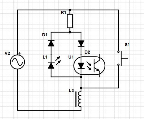

(#61317) somitomi hozzászólása
Nov 19, 2019 |

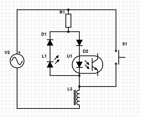

Azt hiszem itt mutatta valaki a mellékelt rajzon látható egyszerű visszajelző áramkört elektromágneses állítóműhöz. Viszont nem emlékszem pontosan az áramkörre, bár nem nehéz összerakni. Fejből ez jött ki, de jobban megnézve nekem úgy tűnik, hogy az antiparallel kötött ledek megvédik egymást a záróirányú feszültségtől. Szóval kellenek oda még védődiódák (D1,D2), vagy fölösleges? Van olyan helyzet, amiben van értelme plusz diódát beépíteni? |
(#61347) etwg válasza somitomi hozzászólására (#61317)
Nov 25, 2019 |
Ez igy nem jo, mert a váltoállitáshoz többnyire 2 nyomogomb kell, és a váltoáram miatt a LEDeket 1-1 antiparallel diodával söntölni kell.
Sajnos most nem tudok rajzolni, de a két nyomogombbal párhuzamosan kell kötni egy-egy LED-r a párhutamosan kötött diodával meg egy sorbakötött ellenállást. A kapcsolás csak olyan állitomüvel müködik aminek van végállás kapcsoloja.
A kapcsolásod kis változással a Conrad motoros állitomühöz lenne jo. |
(#61358) somitomi válasza etwg hozzászólására (#61347)
Nov 26, 2019 |
Bocs, lusta voltam és így nem egyértelmű. Ez valójában csak az egyik fele az áramkörnek, minden állítóműhöz két ilyen tartozik a váltó két állásának megfelelően. Tehát itt a LED-et védi az antiparallel optocsatoló, ami a tervezett mikrokontrolleres jelzővezérléshez kell majd. Pont ezért a védődiódának (szerintem) csak akkor van szerepe, ha az egyik LED tönkremegy. A kérdés tehát az, hogy érdemes-e ezért beépíteni? |
(#61361) etwg válasza somitomi hozzászólására (#61358)
Nov 27, 2019 |
Egy dioda (söt ha nagyon sporolunk akkor mind a kettö) még mindig felesleges benne, de ezen ne muljon. A gond az, hogy a rajzod alapján mindig világitani fog a LED ( meg az opto), mert kihagytad a tekercs végálláskapcsoloját.Csak arra a pillanatra alszik el amig nyomod a gombot. |
(#61363) somitomi válasza etwg hozzászólására (#61361)
Nov 27, 2019 |
Idézet: „Egy dioda (söt ha nagyon sporolunk akkor mind a kettö) még mindig felesleges benne, de ezen ne muljon.”
Köszönöm, erre vonatkozott a kérdés.
(Az állítóműben van végálláskapcsoló, csak a rajzról lemaradt. Ez van, ha webes szerkesztőben dobál össze gyorsan valamit az ember) |
(#61364) etwg válasza somitomi hozzászólására (#61363)
Nov 27, 2019 |
Ha antiparallel kötöd a LED-t az optoval akkor nem kell semilyen védödioda, a LED védi az optot és forditva - de csak AC táplálásnál müködik. Ha DC akkor a két diodát simán sorba kell kötni. |
(#61365) somitomi válasza etwg hozzászólására (#61364)
Nov 27, 2019 |
Köszi. Természetesen AC táplálás, azért kérdés, hogy az egyik LED pusztulása esetén a másik is azonnal elpusztul-e a záróirányú feszültségtől. Saját tapasztalat alapján nem, de az kis minta, gondoltam megkérdezem.
(Persze alapból nem nagyon kéne tönkremennie egyik LED-nek sem). |
(#61369) etwg válasza somitomi hozzászólására (#61365)
Nov 28, 2019 |
Már Murphy is mondta, ami elromolhat az el is fog romlani, a kérdés csak az, hogy mikor?
100%-s védelem nincs, de a mai LED-k legalább annyit kibirnak mint a diodák, igy aggodalomra nincs ok.
Az uj modern LEDek akár pár mA-re is müködnek ( az opto duplán) azaz a védöellenállást is növelheted akár a >10 kOhm feletti tartományba is. |

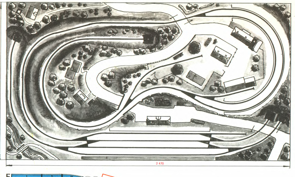

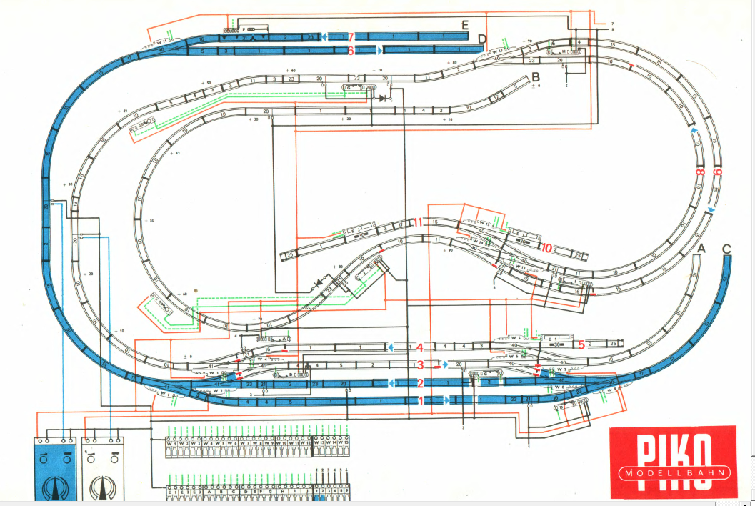

(#61622) patexati hozzászólása
Dec 27, 2019 |

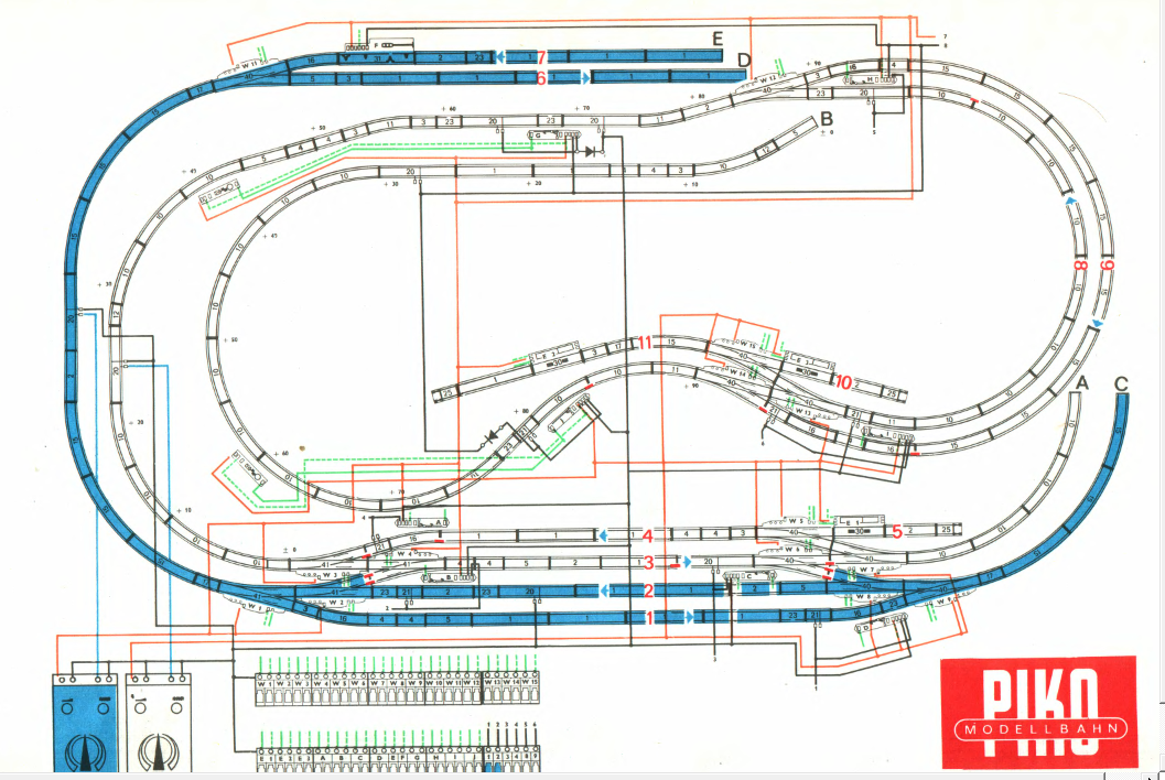

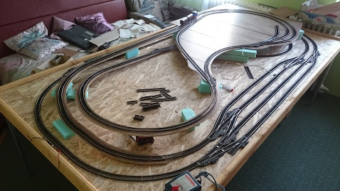

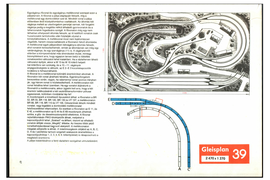

Sziasztok! A Piko Modellbahn 39 terepasztalt építem meg most gondolkozom az analóg vezérlésen mivel az nem az eredeti terv szerinti lesz hanem egyedi.. Első nekifutásra azt gondoltam,hogy egy dupla (szinkron) táppal oldom meg így elég az egyik sínszálon elvégezni a szigeteléseket. Elég sok szigetelt sínt szeretnék mi egyben vágányfoglaltságot is ellenőrizne és mindegyik kapna egy P és egy N csatornás komolyabb power fetet. Terveim szerint ezzel az összes szigetelt sín külön beállított pwm kitöltéssel üzemelhetne és még talán sönt sem kéne ha a mozdony áthidal két szakaszt mivel a nagy fetek tolerálni fogják azt a max pár Ampert.. Persze nem az ellentétes polaritásnál fellépő zárlatra gondolok hanem az azonos polaritású csak más kitöltésen üzemelő szigetelt síneknél..Nem igazán olvastam én semmit utána,de én szeretem egyedi módon megoldani a dolgokat.. Várok minden jellegű tanácsot,kritikát a nyers ötletemhez  |
(#61623) Lazsi válasza patexati hozzászólására (#61622)
Dec 27, 2019 |
A kerék (és nem csak a mozdonyé, hanem a vagonoké is, ha fémből vannak...) rövidre zár két szakaszt. Addig rendben van, hogy oda tudsz figyelni arra, hogy ne legyen ellentétes polaritású (nem lesz hurok a pályán), de attól még az elő fog fordulni, hogy az egyik szakaszon éppen tápfeszültségű, a vele rövidzárba kerülő pedig éppen 0 feszültségű a pillanatnyi jel. Amint írtad: lehetséges, hogy eltérő kitöltésű tényezőjük lesz. Ilyenkor a két FET rövidre zárja a tápfeszültséget... HA túlélik és a tápegység is túléli, akkor viszont a tápfeszültség fog nagyon ingadozni...
Megfelelően bonyolult megoldással el lehetne érni, hogy a foglalt szakasz előtti és utáni szakaszon mindig pontosan egyező feszültség legyen, míg az az előtti és utáni szakaszon semmilyen se. Így amikor éppen áthidal egy határt a kerék, akkor mindig (minden pillanatban) azonos feszültségűeket fog összekötni és nem lesz zárlat. Ebben a pillanatban ez a szakasz is foglalttá válik, vagyis az előtte levő szakaszra rá kell kapcsolni ugyanazt a feszültséget, amin ugye addig semmi sem volt (ezért nem volt rajta semmi, hogy rá lehessen kapcsolni).
Mint ahogy kezdtem ezt a bekezdést: Ez meglehetősen bonyolult megoldás lenne...
(#61624) etwg válasza patexati hozzászólására (#61622)
Dec 28, 2019 |
Azért többet mondana, ha az elképzelésedet rajzba tudnád önteni, mert igy csak felesleges idöhuzás az egész. A PWM tápok többsége csak a bemeneti táp egyik polusát kapcsolja (- terhelés a kollektor és a plusz, vagy az emitter és a minusz között van - FET esetében a D vagy a S a kimenet) igy zárlatot nem igen lehet okozni legfeljebb ugrást a két szakasz határán. |
(#61626) patexati válasza Lazsi hozzászólására (#61623)
Dec 28, 2019 |
"Ez meglehetősen bonyolult megoldás lenne..." Ez az lesz  |
(#61627) patexati válasza etwg hozzászólására (#61624)
Dec 28, 2019 |
Igen ara gondoltam ugrik a nagyobb kitöltés lesz a mérvadó.. Először csak N csatorás fet jött szóba,de mivel az egyik sínszál lesz szigetelve kell a P fet is mivel nem csak a PWM jelet szolgáltatja hanem a kapcsolást is ez végzi minden sínen külön..Valószínű egy mikrokontroller vagy Rapsbery Pi-re bízom majd.. |
(#61628) diginewl válasza patexati hozzászólására (#61626)
Dec 28, 2019 |
Nem akarok mélyen beleszólni, de van itt egy két dolog, amit tervezés előtt érdemes végiggondolnod:
Az összes mozdony más-más pwm-kitöltésen fog ugyanazzal a sebességgel haladni. Ebből már több analóg modellezőnek gondja lett.
Érdemes talán úgy el indulni, hogy adott vonalszakaszra/vágányúra, ami több szakaszból áll össze egyféle PWM jelet küldeni (a hogyan/miként már legyen a Te gondod). Így nem lesz rövidzárlatod sem, és a mozdony sem fog ugrándozni áthaladáskor)
Valahogy majd el kell indítanod a mozdonyt - hacsak nem kaparva fog indulni, és meg is kell állítani, hacsak nem satufék lesz. Ezeket is vedd számításba - előbb utóbb megszólal majd Antal Miklós az analóg vezérlés zsenije is. Ő biztosan ad majd ötletet.
((Ezeket így végig gondolva, annó vettem egy nagy levegőt , és kb 10 éve dcc-ben gondolkodom. Egy picivel több anyagi ráfordítás, de így több mint 10 év távlatából nem az, mert minden megvett dolgot fel tudok használni - vagy eladni, és utána magam építeni.
Még az egyszerűbb DCC üzemmódot is tudnám ajánlani, ami az asszim DCC jel. A jelzők állítják/indítják a mozdonyokat - amolyan félanalóg-digit dolog.))) |

(#61641) patexati válasza Antal Miklós hozzászólására (#61637)
Dec 28, 2019 |

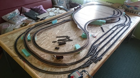

Én köszönöm,hogy megtisztelsz! Tervezett gépek PIKO H0 BR 185 egyenlőre ingavaonati módban mellékvonalon. Kettő darab BR 130 három (lehet egyiken kettő) DR távforgalmi kocsival fővonali vonatok,E44 villanygép kettő vagy három kéttengelyes kis kocsival,hogy mit villamosítok még kérdés,de akkor lesz valami hasonló másik villanygép is,ugyanez Piko 50501 kis gőzössel,PIKO 57014 PIKO myTrain - Dízel tolatómozdony kis kéttengelyes kocsikkal,valami négytengelyes diesel mozdony pár négytengelyes és kéttengelyes teherkocsival.. Igazábol ez egy olyan asztal lesz,hol tolatni nem igazán lehet,kell mivel talán nem lesz még iparvágány sem..Lehet egy kisebb körfűtőházat beleteszek felül,de majd összerakom ideiglenesen akkor mit mutat..Ez nem modellvasút lesz hanem játékvasút a fiam és az én számomra ezért nem fogok rá sokat költeni viszont az elektronikai megoldás ami miatt egyáltalán nekiálltam.. Nekem ez a hobbim szeretem magam megépíteni tervezgetni a dolgokat,kész cuccok nem igazán érdekelnek az nem nől a szívemhez miben nincs sok idő verejték  Persze felhasználok minden bevált elektronikát,de én készítem nem veszem!!! Ez a lényeg nálam.. Képek a mellékletben..Ja a terven változtattam alul egy relytett hurok ,felül egy delta vágány is "könnyíti" a tervezést  |

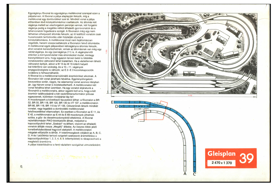

(#61642) patexati hozzászólása
Dec 28, 2019 |
Még kép.. |
(#61643) Antal Miklós válasza patexati hozzászólására (#61641)
Dec 28, 2019 |

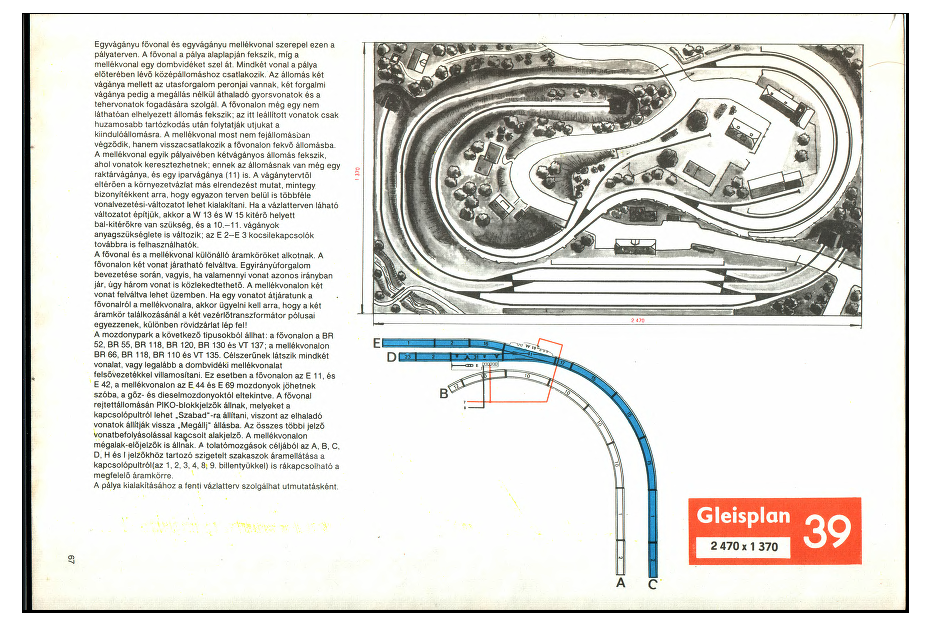

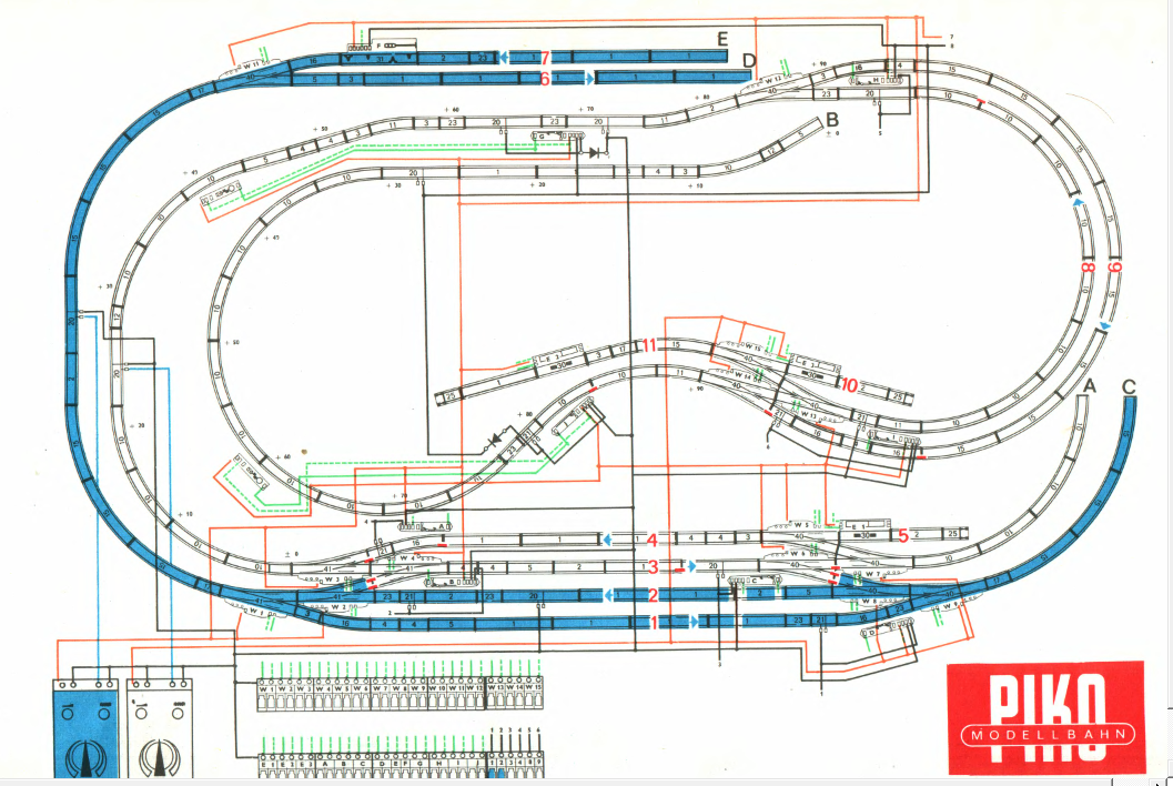

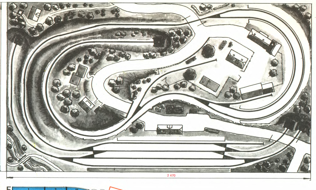

Fel van adva a lecke! Köszönöm. Én így oldanám meg:
Ha PWM-ben gondolkodsz, akkor kezdjünk el számolni.
Fővonal a "földszinten" a tároló pályaudvarral együtt 2 db, mellékvonal a hegyen lévő állomással szintén 2 db, pályaudvar - elöl - szintén 2 db.
A szakaszolásoknál tud átmenni az egyik vezérlőről a másodikra. Hiányolom a bejárati jelzőt, ha teszel ott átmehet a fővonali tápról az állomásira.
A jelzők elött tennék még egy rövid szigetelt szakaszt mely a megelőző tápegységről kapná a tápot, de 2 db diódával csökkentett feszültséget - így lassul - ha utána is teszel akkor a gyorsítás is érzékelhető.
A földszinti szakaszon megvalósítható a szakirodalomban a "Z" kapcsolás (Zuschaltung), magyarul egy táp vinné a mozdonyt "C"-n keresztül a 7-es vágányon lévő szakaszoláon keresztül egészen az állomás bal okldalán felállítandó bejárati jelzőig. és hasonlóan a másik táp az ellentétes menetirányban.
De: ehhez érzékelned kell az egyes szakaszok foglaltságát, jó ha a szakaszfoglaltság érzékelőket a szakaszszigetelőknél helyezed el, ÉS sajnos mindkét sínszálat szigetelned kell, mert a szakaszt át kell tudnod kapcsolni egy másik tápra.
Ezen a szakaszon egyszerre két szerelvény is közlekedhet ellentétes irányba, hiszen a tárolóvágányoknál (6-os, 7-es) meg tudod állítani, és át kell kapcsolni.
Vágány- (szakasz)foglaltság érzékelőnek Hall IC-t használnék.
A hegyi szakasz is hasonlóan működhetne, és persze kell még egy PWM táp az esetleges fordító korong és környéke működtetéséhez.
(én nem tennék fordító korongot, mert a belső körívekben nincs elég hely. A fordító koronghoz legalább egy 3 állásos fűtőház is "jár, illik". és ha belegondolsz így a komplett Bahnbetriebwerk-nek már legalább 60x80cm hely kell. Ha mégis szeretnél egy fűtőházat fordító koronggal, akkor tedd mellé egy külön modulra, csatlakozása a baloldalon a bejárati váltónál tennék egy íves kitérőt melyen keresztül a mozdonykezelés megvalósulhat. ez a modul leválasztható lehetne. Csask egy vágánnyal kell csatlakoznod a terepasztalhoz, bár itt a nehézséget a felsővezeték le- szétkapcsolása a tárolás miatt szükséges. Itt akár több tároló vagy rakodó vágányt is elhelyezhetnél mert az 5-nél csak egy kocsit tudsz kiállítani. (a rakodóhoz út is kell, ahol egy modellteherautónak el kell férnie, miközben mögötte ott egy 10cm-es hegy.
A "hegyi szakaszt" nem villamosítanám, az olyan illúzió romboló, mikor megy egy villanygép és nincs felsővezeték, vagy nem ér hozzá. A "B" pontnál lévő alagút bejáratot a 20mm-es magasság jelzőig előre vinném.
Egyelőre ennyi, még agyalok rajta.

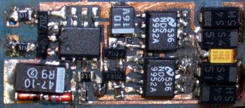

Csak a mozdonydekódereket nehéz előállítani odahaza, mert ahhoz SMD szerelés kell, meg az ehhez való szerszámok, gépek. Vezérlőt az szerintem simán össze tudnál rakni (mármint azok alapján, amiket ide írtál Magadról), tized annyi melóval és fáradtsággal, mint amiket ahhoz kellene dolgoznod, hogy az álmaid egy részét analógban megcsináld. |

Igen tudom dekódert nem igen lehet építeni,vagy nem éri meg..Beforrasztani sokmindent próbáltam még BGA-t is golyóztam (egyesével raktam rá stencil híjján a golyókat)..Mindegy agyalok még csak a szigetelések miatt kell tudnom mi is legyen.Egy kép egyik beültetésről 127 RGB led ment elsőre.. |

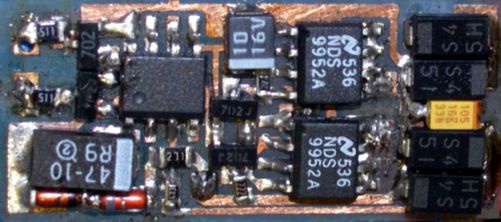

(#61666) csíkosháTTú válasza patexati hozzászólására (#61663)
Dec 29, 2019 |
Akkó' meg mit parázol a DCC-től vazzze?!
Csak Rád ne bízzam a Z méretű kocsivilágításaim beültetését jövőre!
Nna, viccet félretéve! Gondold át még egyszer, hogy mit is szeretnél csinálni, még nem késő! Amiket leírtál, hogy analógban szeretnéd (most vonjuk le a kocsivilágítást!), már az is egy csomó beleölt munka, agyalás, és, ha sikerül is, megköti a kezedet a vonatforgalom terén. Analógban a mozdony kerekei alatt a sínben kapcsolgatod az áramot, és ennek megfelelően megy a modell. DCC-ben a modellt vezeted, nem a pályát.
Nem állítom, hogy analógban nem lehet szép dolgokat csinálni, dehogy nem! Csak, amiket célul tűztél ki, azt sokkal egyszerűbb DCC-ben megcsinálni.
A MERG oldalán még mozdony dekóder leírás is van, a nagyobb régi PIKO mozdonyokba még bele is fér, ha megcsinálod odahaza. Ezektől ne ijedj meg! |
(#61667) csíkosháTTú válasza patexati hozzászólására (#61665)
Dec 29, 2019 |

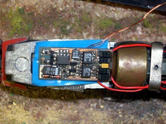

Tudod Te mennyi ilyen 30-50 éves modell megy át a műhelyen évente úgy, hogy analógban érkezik, nagyjavítás, karbantartás, majd DCC digitálisként távozik? Sok. Abból az évi 5-600 munkalapból legalább a 20%, és általában nem csak egy modell van egy munkalapon. A legbulibb a régi PIKO E11/E42, a "Holzroller", mert zárfényeit külön kapcsolhatóvá lehet tenni, és tuti ingavonati gépek lesznek, kétmotoros megoldás ide vagy oda, csak megfelelő dekóder kell bele.
Nézz körül a Tams oldalán, a legolcsóbb dekóderük az LD-G-32.2. Tuti megoldás a régi PIKO gépekbe, ha nincs zárófényük! És forrasztgathatsz is, ha vezetékezés nélkül kéred, ha már ez a szíved vágya...  |

T. csikosháTTú ez úton kérnék Tőled ötletet, hogy a Piko BrE69-be hova tennéd/építenéd be a dekodert?
Előre is köszönöm a válaszod. |

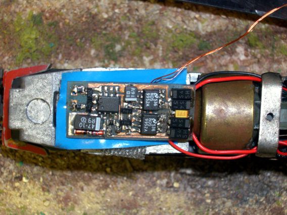

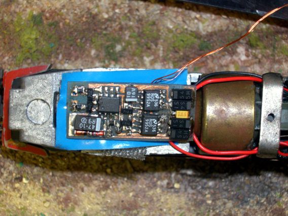

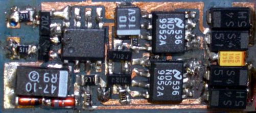

(#61674) patexati válasza csíkosháTTú hozzászólására (#61666)
Dec 29, 2019 |

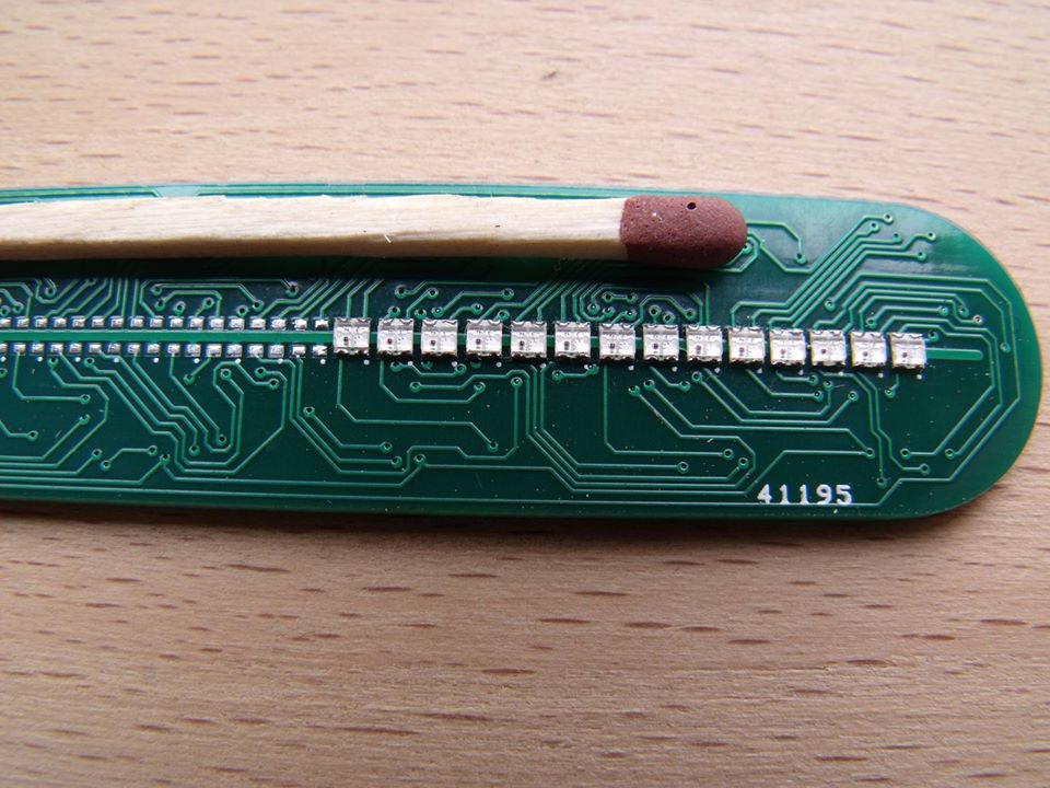

Szerintem simán lehet dekódert építeni..SO08 ,SOT23 ezek nem túl kicsik..Nyák is könnyen elkészül ha csinálok egyben többet..No,de először kell vezérlő és erősítő mit hangkártyán lehet tesztelni úgy olvastam..Elég csúnya én skkal szebbet tudnék készíteni..Egyoldalas így gyerekjáték..Z arányoshoz is készített valami elvetemült..
