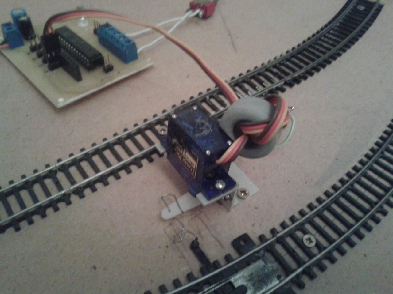

(#55314) piltdownman hozzászólása Válasz Feb 11, 2017
A régi rozsdás kalapsínes pályánkon az egyik kitérőn áthaladó régi körmotoros mozdonyok
annyira szikráztak, hogy gyakran megrándult a közel lévő SG9-es szervó, mert a benne lévő
áramkör a hozzávezetésen át felvette a zajt. Ha nem PWM-es volt a meghajtás, hanem csak
egy sima tápegység, sokkal ritkább volt a jelenség.
Azt nem próbáltam, hogy a szervón közvetlenül a háznál elvágva a kábelt egy szűrő beiktatása milyen eredményes, csak áttekertem a vezetéket egy gyűrűmagon. Másoknál is segíthet.
Bővebben: szervó zajérzékenység

Ezek egyike sem kezeli a kábelen keletkező zajt, arra a ferritgyűrű tűnik jó megoldásnak, lásd: #55314, illetve: Link).
