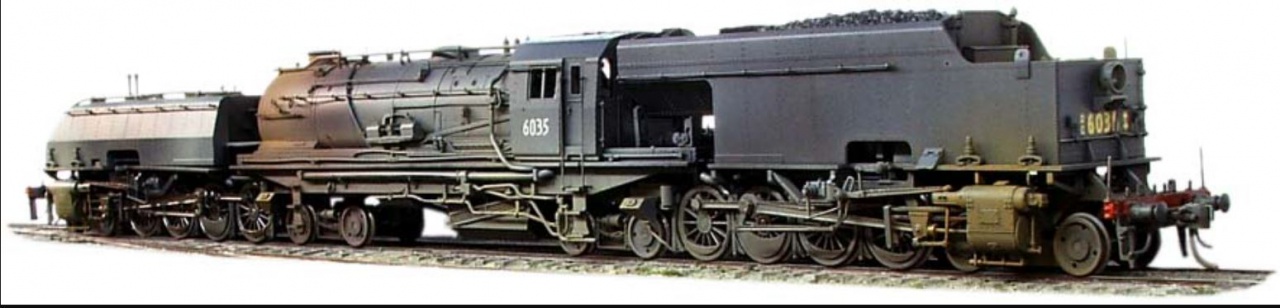

(#69362) etwg hozzászólása Válasz Ápr 22, 2024

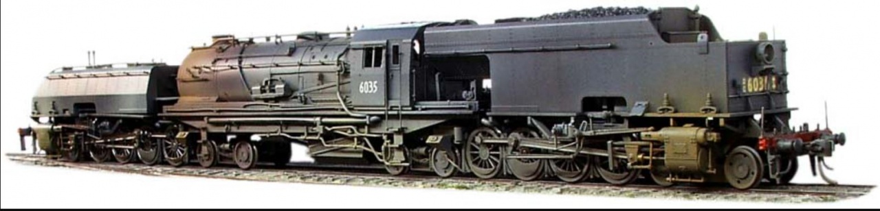

Kezd látványossabbá válni a mozdony. Kb 300 alkatrész beépitése után igy néz ki. Kb még ugyanennyi vár a beépitésre, ráadásul egyre aprobbak és egyre finomabbak.

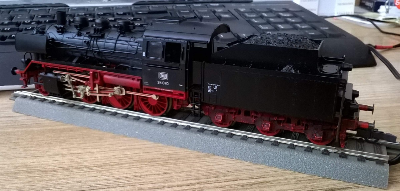

(#69383) diginewl válasza róbertke hozzászólására (#69382) Válasz Ápr 29, 2024

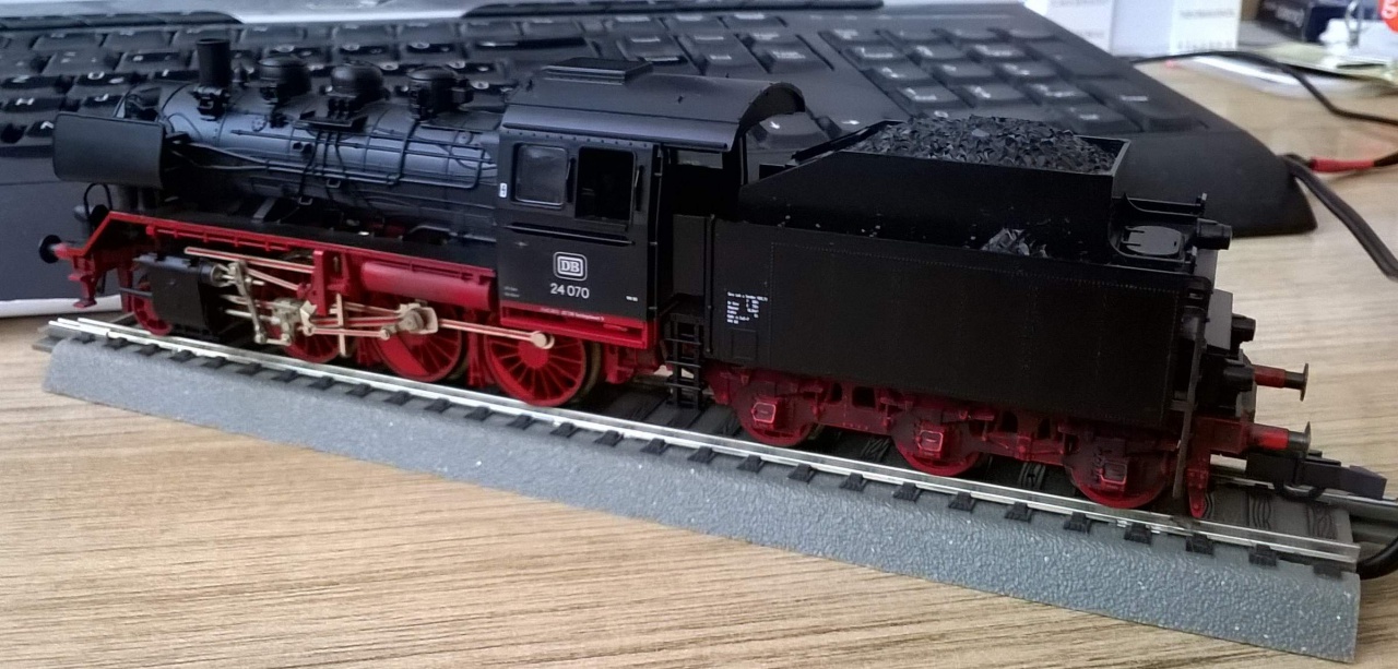

Van nekem egy 24 070-es FL modellem (aminek szintén krepeg a hajtása, ezért eddig dobozban volt). Mivel most hajtáscsere lehetősége megoldott, így gondolkodtam egy kicsit rajta. Jó lett volna ezt is a DR állományába sorolni, egy átmatricázással, de a witte-fülek miatt ez így nem lehetséges.
Ez a fura fehér nagy DB logó nem tetszik rajta. Le tudnám szedni, és kaphatna egy Deutsche Bundesbahn rézmaratott táblát, de az eredetin is ez a DB logo van... Így marad így.
(#69384) róbertke válasza diginewl hozzászólására (#69383) Válasz Ápr 29, 2024
BR 24 069 és a 070 volt a Borsig kísérleti gépei.

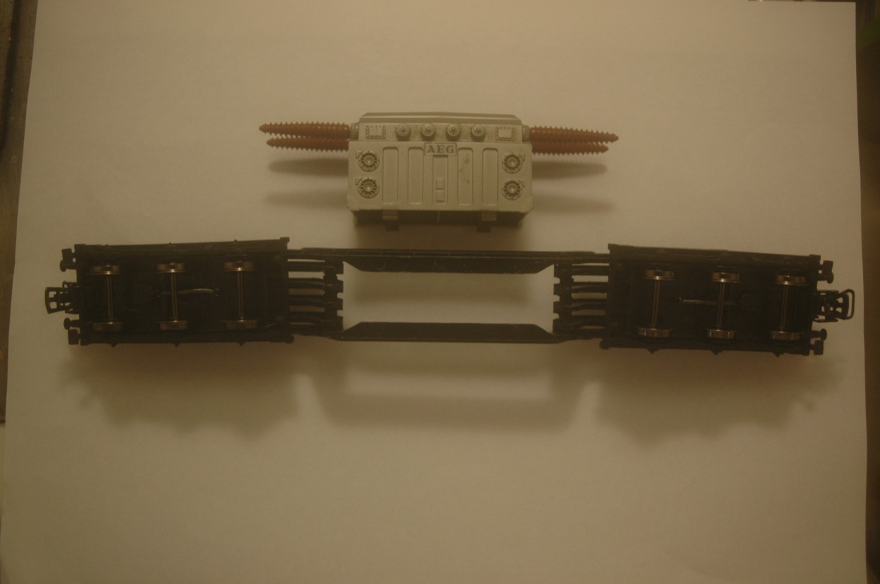

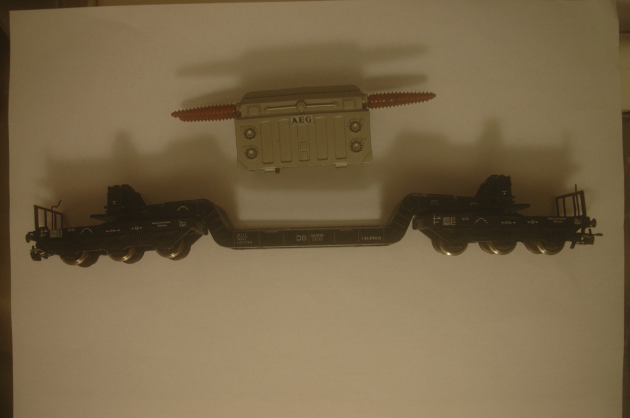

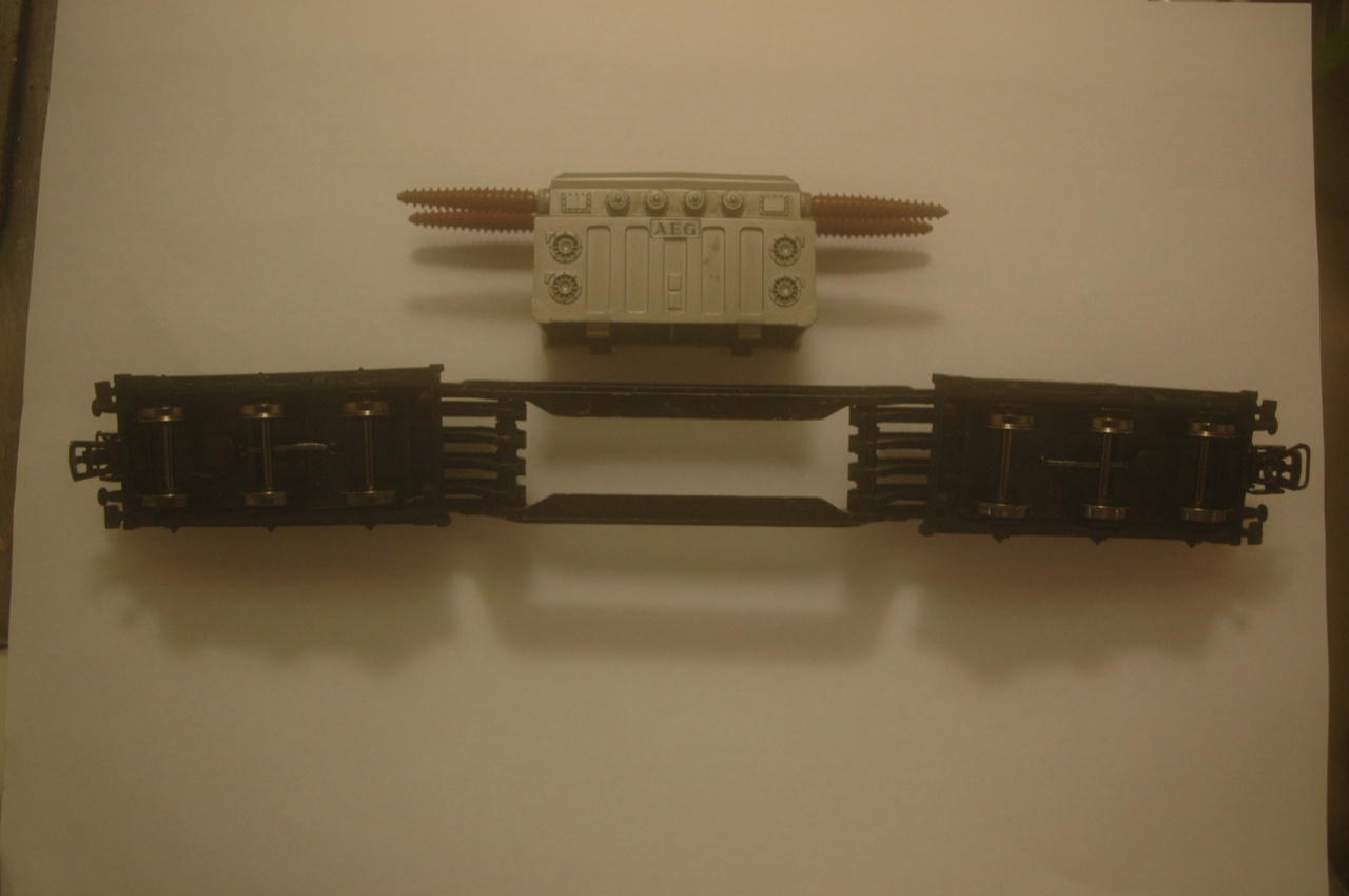

Kedves modellező kollégák! Van egy ősöreg H0 Western Germany Märklin 4617 Trafowagenem. Az eredeti AC kerekek helyett vettem 6 db Piko 56051 DC kétoldalas szigetelt kereket. A tiszta fém kocsi gyönyörűen fut (suhan) a 2,1 mm Roco síneken. Megérte a közel 8.000 Ft -os befektetés az árát.
(#69407) etwg válasza etwg hozzászólására (#69362) Válasz Máj 18, 2024
Lassan megy a munka, de azért megint elkészült néhány tucat alkatrész, mint ez a 4 lépcsö, darabonként 4 apro elemböl.
(#69409) etwg válasza etwg hozzászólására (#69407) Válasz Máj 19, 2024
Ime az állapot majdnem 100 aprosàggal kiegészitve a multkori állapothoz viszonyitva.

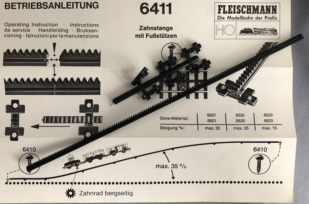

(#69438) klimas hozzászólása Válasz Máj 22, 2024
Uraim! Tudom,az én hibám, de napok óta túrom a netet adatok után és nem találom.
Fleischmann H0 Edelweiß /Zahnaradlok/ emelkedőjének a paramétereire vagyok kíváncsi. Valahol meg volt nekem is, de Rodolfót megszégyenítő gyorsaságal vagyok képes bármit eltüntetni a számítógépemről.
Szegény informatikus fiam haján már látszik a képességem....))
