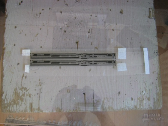

Ha adva van a kapcsolási rajz, akkor meg kell terveznünk a nyomtatott áramkört! Lényege az, hogy a nyomtatott lapon nem keresztezhetik egymást az alkatrészek közötti vezetékek úgy, mint a kapcsolási rajzon. Alapismertek birtokában a már említett Sprint Layout valamelyik verziója lesz a legjobban kézre álló program, hiszen a kereskedelemben kapható alkatrészeknek megfelelő nyomtatási képeket egy makro könyvtárban előkészítve tartalmazza, csak az egérrel be kell húzni a lapra, majd megrajzolni közöttük az összekötéseket. Ha készen vagyunk, akkor egy írásvetítő fóliára ki kell nyomtatnunk a kész tervet! De nem akárhogyan ám! Először is állítsuk be a nyomtatónkat legjobb minőségű nyomtatásra a „Tulajdonságok” menüben! Ha ezzel készen vagyunk, akkor jöhet a nyomtatás. A Sprint Layout alkalmas arra, hogy megfelelő határolókkal (panel kontúrnak hívja) nyomtasson egy A4 méretű fóliára mozaikban több tervet is egyszerre. A darabszámot meg a térközt meg tudjuk határozni a nyomtatási menüben. Erre azért van szükség, mert legjobb, legdrágább, legprofibb házi nyomtatók sem tudnak egy fóliára tökéletesen átlátszatlanul fekete felületet nyomtatni. Hogyan? Hogy a Tiéd az igen? Biztos? Rendben, tegyünk egy próbát! Arra vigyázni kell, hogy a nyomtatható írásvetítő fóliákra nem mindegy, hogy melyik oldalra nyomtatunk! Megfelelően kell behelyezni a nyomtatóba, mert a rossz oldalra nem tapad fel a festék! Próbaképpen nyomtassunk ki egy tervet, de úgy, hogy legalább 4-6 terv legyen a fólián! Tessék nekem hinni, ne pazaroljunk! Ha megvan, akkor a kész terveket tartalmazó fóliát fogjuk meg, és fordítsuk a napfény felé, vagy egy erős lámpa felé, és szúrós szemmel nézzünk át rajta! Na? Ugye, hogy bizony átszüremkedik rajta a fény itt-ott? Ezért kell többszörözve, határolókkal kinyomtatni a tervet! Ugyanis, ha a terveket tartalmazó fóliát alkalmas helyen elvágjuk, akkor két réteget a határolóknál illesztve, pontosan fedésbe tudunk hozni úgy, hogy most már úgy isten igazából fekete lesz! Ezt a legpontosabban úgy tudjuk elérni, hogy az ablaknál állva tesszük egymásra a két réteget, hogy a fény ezeken keresztül jusson át. Néhány darab szigetelő szalag, vagy maszkoló szalag tökéletesen egymásra fogja rögzíteni az így készült filmet. Ha nem sajnáljuk pénzt, akkor a tervvel felkereshetünk egy kis nyomdát is, ők tökéletes filmet fognak nekünk csinálni a tervünkből, egyetlen réteg filmmel is.
Film
Na, ezt szépen leírtam, de mi van akkor, ha valaki nem akar tervezni, csak egy, az interneten, vagy újságban talált áramkört szeretne megépíteni, aminek közölték a nyomtatott áramköri rajzát is? Ha az interneten találtuk a leírást, ott a legtöbbször pdf fájlban megvan a rajz is, ekkor ezt kell kinyomtatnunk, de úgy, hogy a fenti módszerrel kell filmet csinálni belőle. Ha egy nyomtatott újságban van a rajz, akkor azt általában úgy közlik, hogy annak az oldalnak a másik fele üres. Most két utunk van: vagy beszkenneljük, és filmet nyomtatunk belőle, vagy egy Transpaus (nevezik "Transparent"-nek is) spray segítségével áttetszővé varázsoljuk az újságnak ezt a lapját a fotózás idejére. Ekkor ugyan a megvilágítási idő kb. a háromszorosa lesz a megszokottnak, de nem kell vesződnünk a film készítésével. Ez a Transpaus egy hatásos dolog, de nagyon finom rajzolatok esetében inkább ne kísérletezzünk vele! Ezzel akkor meg is volnánk, következik a vegyészkedés, amit be kell, hogy valljam, én egyáltalán nem szeretem.
