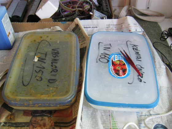

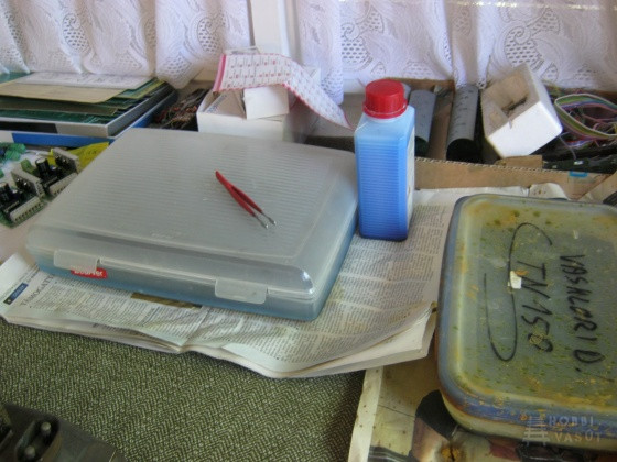

Kell valamilyen nyomtatott áramkör tervező program. Amatőröknek talán a Sprint Layout fog a legjobban beválni. Kell egy nyomtató, ami eléggé pontos. Kelleni fog olyan írásvetítő fólia, amire lehet nyomtatni azzal a technikával, ami odahaza van (tintasugaras, lézer). Kelleni fog a Contact Chemie által gyártott Positiv20 fotólakk. Ehhez kelleni fog a Wolf Kft. TN140 előhívó oldata, a TN150 gyorsmarató, és a TN160 kémiai ónozó. Kell egy UV fényforrás, erre a célra én egy régi, Medicor kvarclámpát használok, valamint két üveglap. Ezen kívül egy hajszárító, némi súrolópor, meg egy kicsi mosogatószer és egy mosogató szivacs. Kell még három műanyag ételtároló, aminek légmentesen zárható a teteje, ezekben lesznek a vegyszereink. De vigyázat! Ezekbe soha többé nem lehet majd ételt rakni, és a kamrától, konyhától is messze kell tartani őket! Vagy kisajátítjuk a ház úrnőjétől, vagy veszünk magunknak megfelelő méretűeket. Megvannak? Akkor kezdjünk is hozzá!
