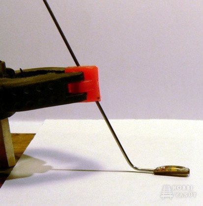

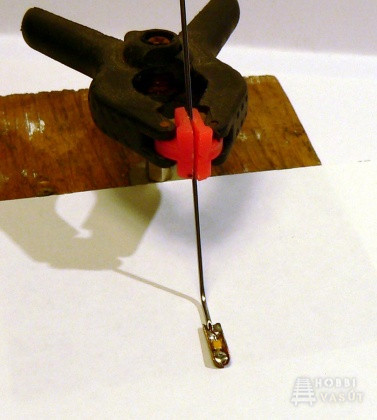

Egy befogó szerkezet segítségével, melyben rögzítettük a lámpaoszlopot (injekciós tűt), forrasszuk rá a lámpatestet, majd fűzzük be a LED kivezető huzalját. A lámpatest belsejében a LED alá vágjunk egy 1,5 x 2 mm-es papír darabot, és rögzítsük azt pillanatragasztóval, a LED-del együtt. Ha a ragasztó megkötött, egy rövid forrasztással kössük be a LED másik kivezetését is. Vigyázat a LED forrasztási ideje max. 2 sec!
A forrasztás után már ki is próbálhatjuk ostornyeles lámpánk működését.
