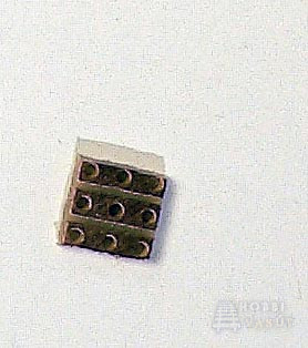

5 mA áram esetén a LED-en 3 V esik, tehát ha 5 V a tápfeszültségünk, akkor 390 Ω-os, ha pedig 12 V tápfeszültségről üzemeltetjük, akkor 2 kΩ-os előtét ellenállás szükséges hozzá. Legegyszerűbb az előtét-ellenállást mindjárt az alaplap alatt, a lámpa felállítási helye közelében csatlakoztatni. Erre a legegyszerűbb az ábrán bemutatott NYÁK-lapot használni, helyet biztosítva az előtét-ellenállásnak, valamint a továbbmenő utcavilágításnak.
