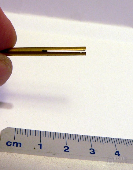

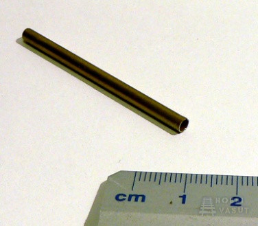

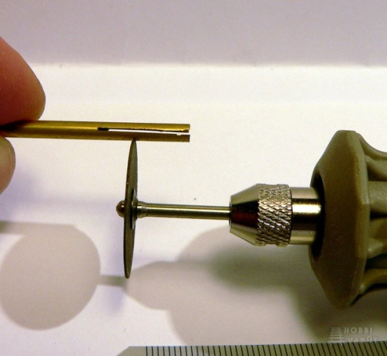

A golyóstoll-betétet tisztítsuk meg az esetleges festékmaradványtól. A golyóstoll-betétet a vágókoronggal vágjuk ketté, legalább 10 mm hosszan. Ez lesz a lámpa teste.

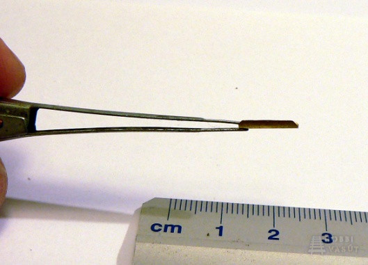

Alakítsuk ki a lámpatestet, kerekítsük le az éleket, végezetül vágjuk le a lámpatestet a tollbetétről, és formáljuk készre a lámpatestet. A lámpatestnek kb. 6-7 mm hosszúság elég. (Egyetlen, kiürült tollbetétből egy egész utcát elláthatunk közvilágítással.)
