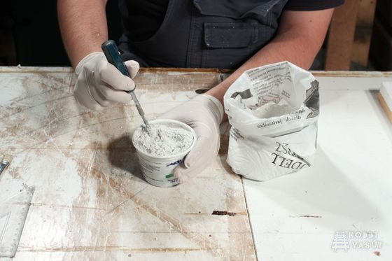

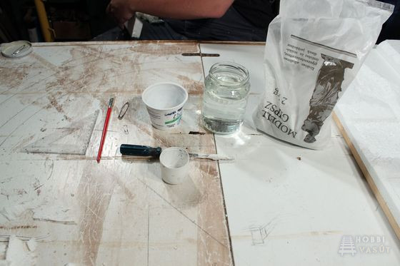

Gipszként, hagyományos modellgipszet használunk.
Keverésnél mindig a gipszhez öntsük a vizet! Sose fordítva, mert mindig híg marad :D

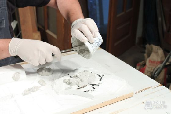

Csomómentesre keverés után, hordjuk fel

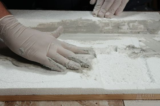

Nem szükséges semmi különleges eszköz. Kesztyűvel kenjük szét a gipszet

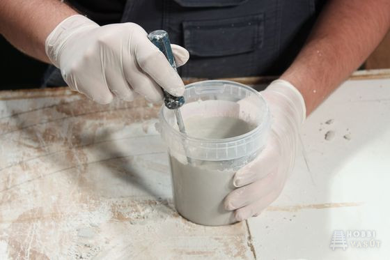

Keverjünk egy újabb adagot, ezúttal kicsit hígabbat

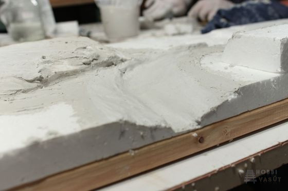

Kenjük ki a teljes patak és tómedret
