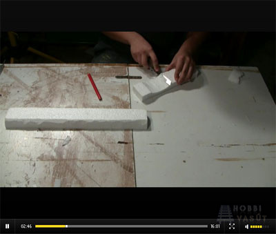

Ebben a többrészes videóval kiegészített cikksorozatban bemutatjuk, a dioráma és terepasztal építés apró kis trükkjeit. Első részben az alap kialakítást, a domborzatot hozzuk létre.
Bizonyára sokan tanácstalanok a kezdéssel kapcsolatban. Az alábbi cikksorozatban egy olyan elejétől a végéig műveletsort és módszert mutatunk be, mely könnyen elsajátítható, és kis gyakorlattal igen szép terep kialakításokat tudunk létrehozni.
Mivel az alábbi dioráma kizárólag a cikk kedvéért született, így az elképzelt világ egy apró szeletét, rendkívül nagy részletességgel tudjuk bemutatni.
Erről a részről készült videófelvétel:
Amire szükségünk lesz, a teljes terepasztal - dioráma építése során:

Mivel a cikkhez készült videó kellő részletességgel mutat be mindent, így cikkünk írott változatában inkább csak a fő mozzanatok rövid szöveggel ellátott képeit láthatjuk.
