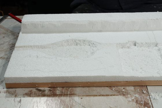

Elkezdjük megformázni a patakot, tómedret és a ház süllyesztését.
Elkészítjük a tómedret

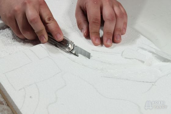

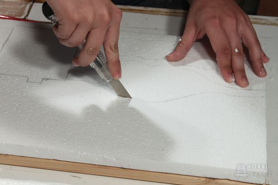

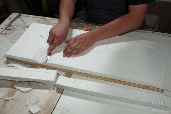

Kifaragjuk a patak medrét

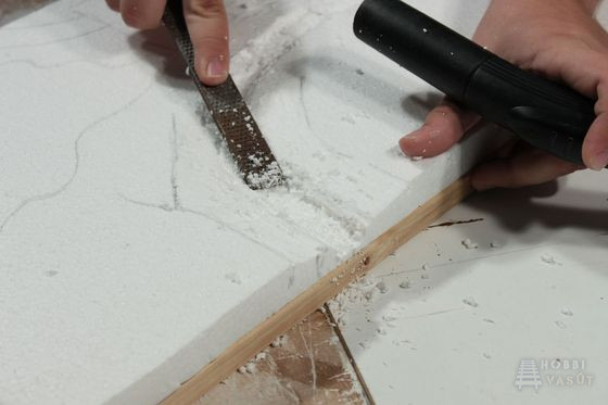

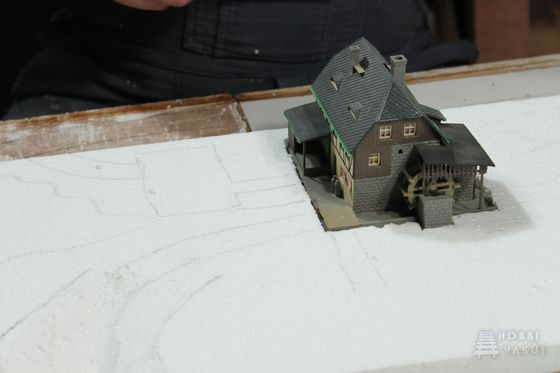

A ház körvonalát végigvágva, egy erre alkalmas eszközzel (itt reszelő) kikaparjuk a felesleget.

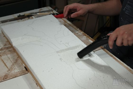

Porszívóval időnként el kell távolítani a hungarocellt

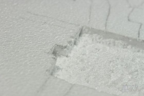

Kitisztítva, így néz ki a ház süllyesztett alapja.

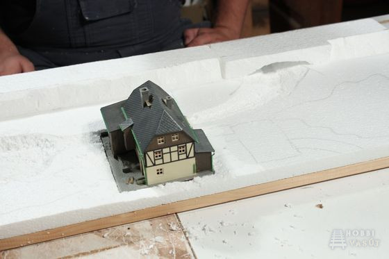

Próbáljuk bele, ha szükséges akkor még igazítsunk.

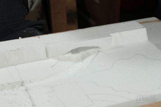

Folytassuk a patak medrének kialakítását, így már pontosabban tudunk dolgozni, mert tudjuk pontosan hol van a ház.
Itt is reszelünk - porszívózunk.
Helyére próbálunk minden elemet
Ha szükséges, még mélyítjük a tómedret (valósághű legyen, nem lehet magasabb mint a patak medre)
Faragásokkal végeztünk is.

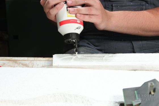

Mindent ragasszunk a helyére
Ezután jöhet a gipszelés.
