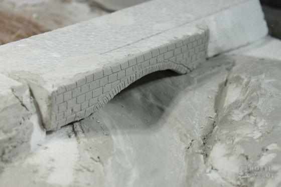

A híd elemet mi magunk készítjük el. Előzetesen az elemre kicsit sűrűbb gipszet vittünk fel, majd közepesen száradt állapotban elkezdjük a karcolást.

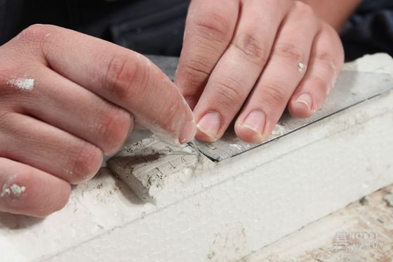

Egy kartonpapír segítségével húzzuk meg az egyenes vonalakat az alján

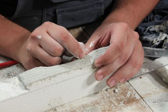

Első részén húzott hosszú egyenes vonal után, jöhet a fél téglát eltolt karcolás

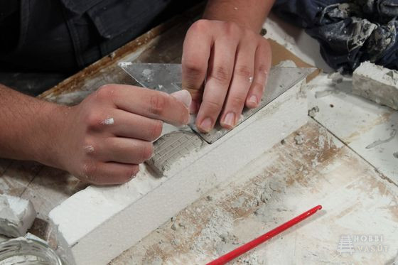

Célszerű ezt mondig vonalzó mellett végezni!

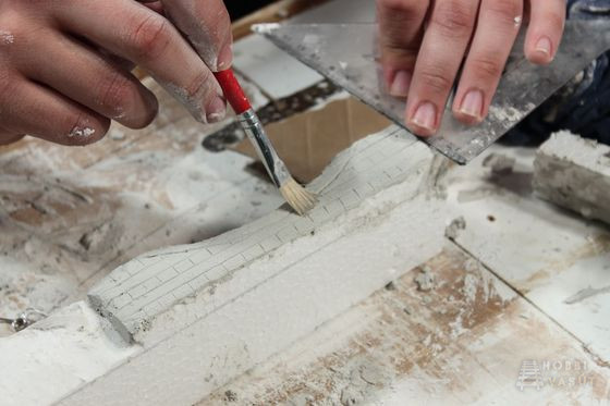

Időnként ecsettel söpörjük ki a karcolásokból az ott maradt gipszet, hogy jobban lássuk a munkánkat.

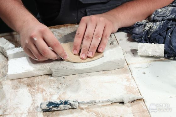

A boltív téglamintáját is készítsük el

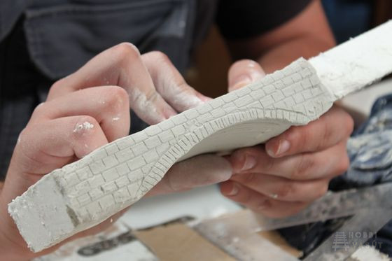

A végeredmény egészen ígéretes
