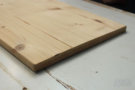

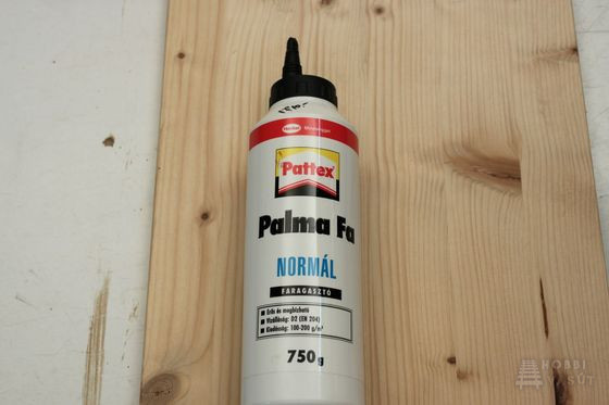

Válasszunk egy megfelelő deszkát, amire építkezünk
A kedvelt faragasztónk

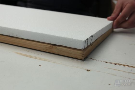

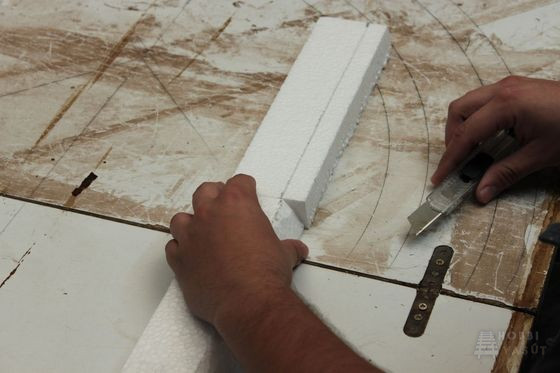

Vágjuk méretre a hungarocellt

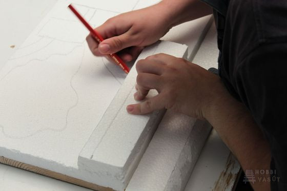

Rajzoljuk rá, nagyjából mi hol lesz

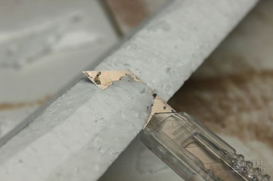

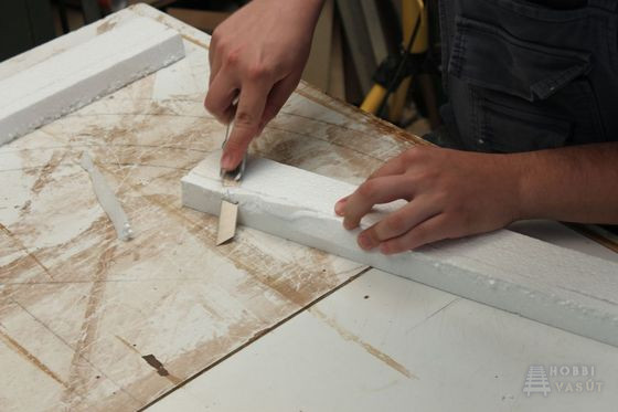

Kezdjük el formázni a hungarocellt, egy éles késsel
Javasolt, teljesen új penge használata
Ha több darabból építkezünk, akkor tegyük egymás mellé, hogy méretük egyforma legyen.

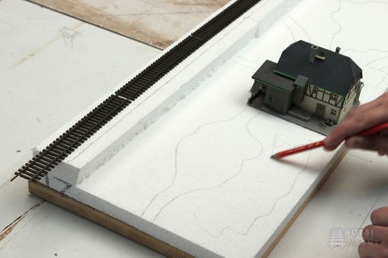

Rajzoljuk rá a fő lapra a pontos pozíciót, és jelöljük be a pontot, ahol a patak átfolyna alatta. (Híd miatt)
