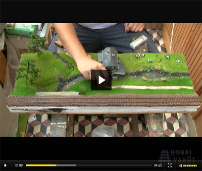

Vizet öntünk műgyantából. Lerántjuk a leplet a nagy titokról. A víz, ami nem folyik :)
Már sokan kérdezték, a "kiszivárgott" képek alapján, hogy hogyan lehet vizet készíteni a terepasztalra. Ebben a részben bemutatjuk.
Amire szükségünk lesz:
  • Víztiszta kétkomponensű műgyanta és a hozzá való katalizátor (UP223 - UP1. Novia Kft)
  • Keverő edény
  • Rendkívül jól szellőző helység
A gyantát a fentebb említett helyen lehet beszerezni, a legkisebb kiszerelés 1 kg. Közepesen gyorsan térhálósodó gyanta, legyünk nagyon óvatosak és gyorsak. Fazékidő max. 10-15 perc.
Videó a teljes folyamatról:
