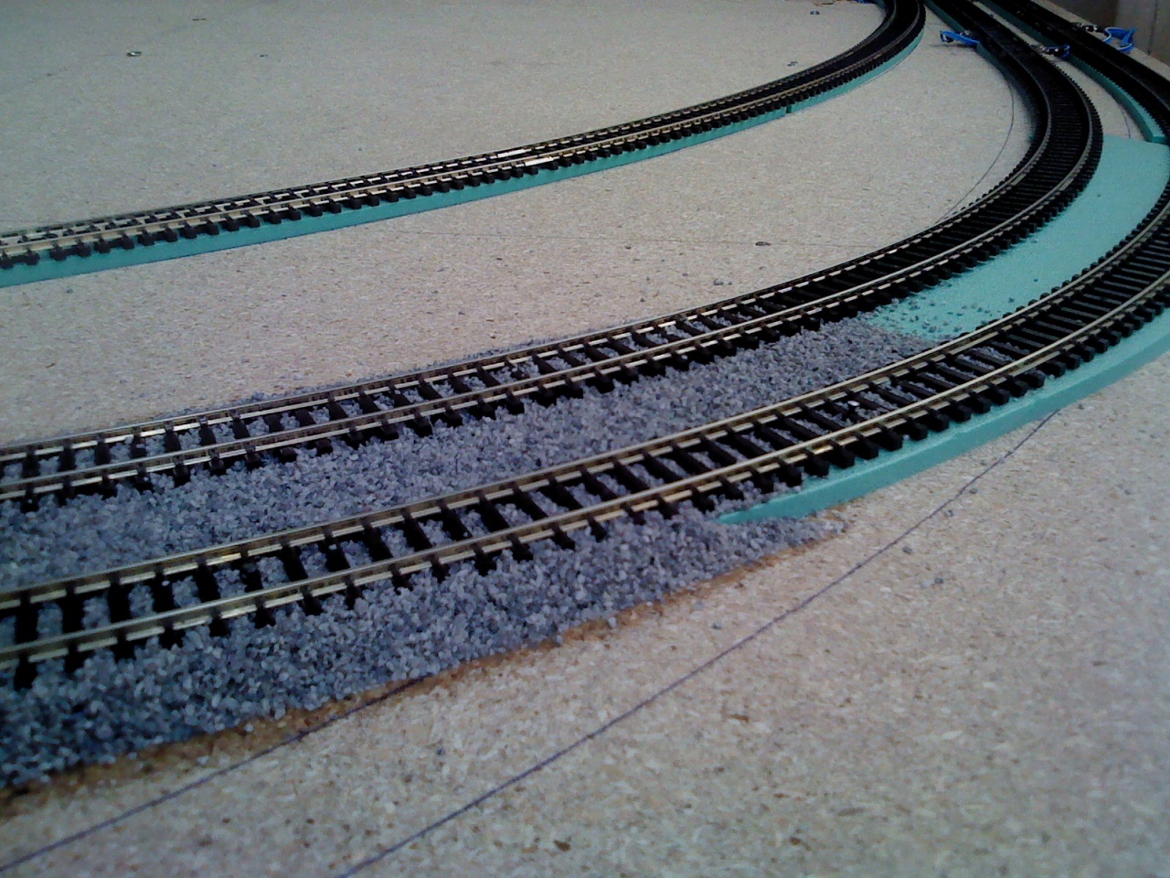

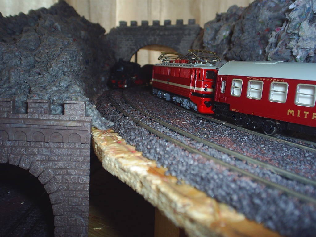

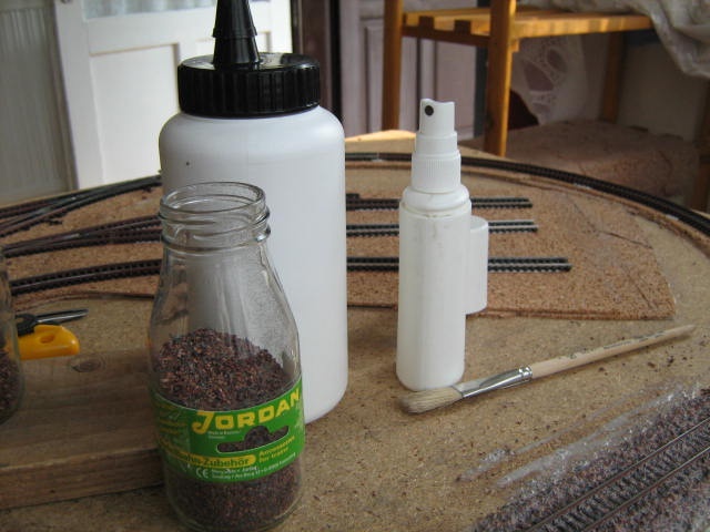

Szia TTomi!

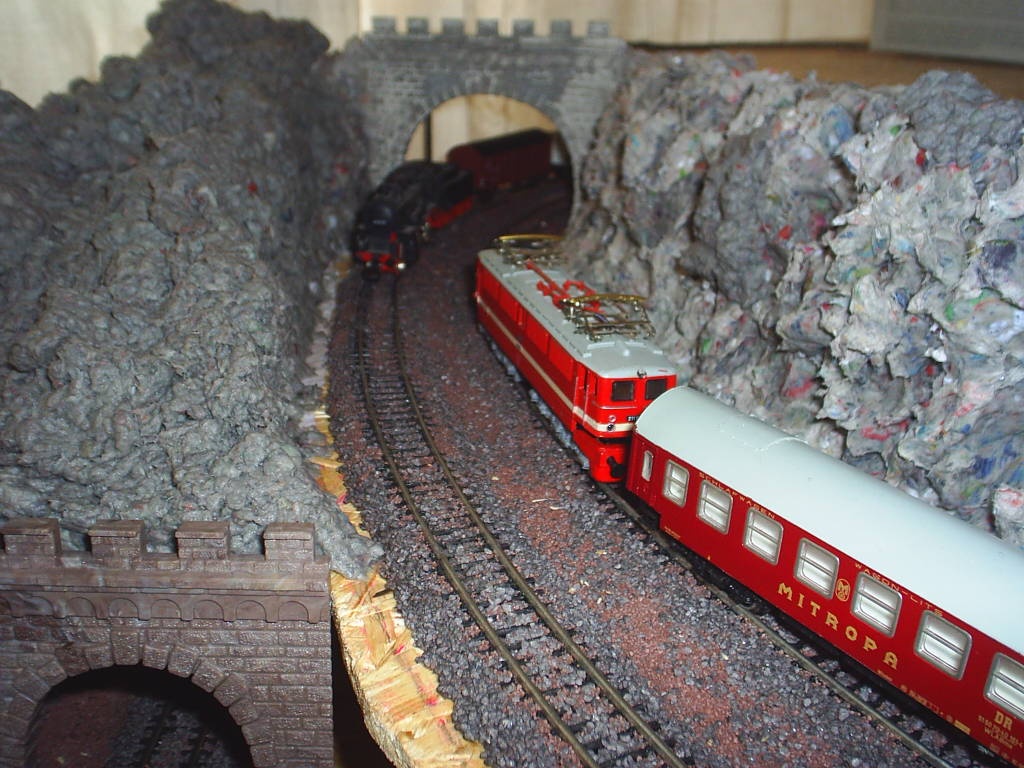

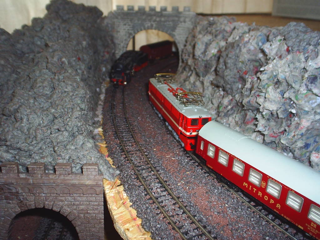

Végignéztem a képeket az asztal építésről. A sziklák nagyon tetszenek . Az alagút bejáratok festése király leTT! Fogok is majd kérdezni erről. Nekem Help-ez topik társ öntőt ki bejáratokat és támfalat és szeretném ha majd így nézne ki.
Amiért most írok az a kavicságyazat ragasztása: Én kb 2:1 arányban hígítottam a palma fa ragasztót, mosogatót is cseppentettem bele. Viszont nekem így is szanaszét folyt  3mm parafán Tillig modell sín Auhagen TT sínkavics volt a felállás. Ezért én csodálom, hogy a 1:7 hígítás nem folyt szanaszét neked. És volt hogy csomóba összerántotta a kavicsokat , pedig volt benne mosogatószer. A váltóknál a szétfolyás külön harc volt , nehogy az is összeragadjon , aminek mozogni kéne  Mai napig nem tudom, hogy kell csinálni hogy az ágyazat széle szép legyen. |

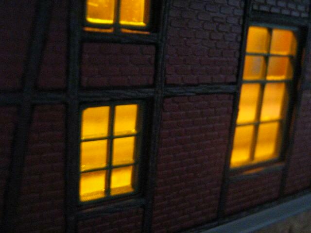

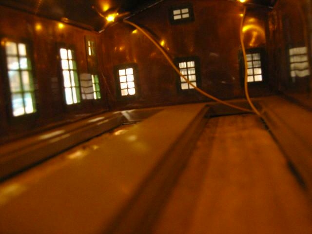

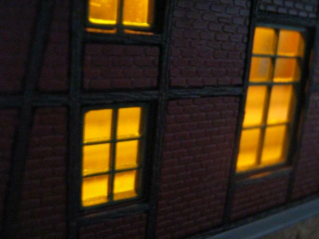

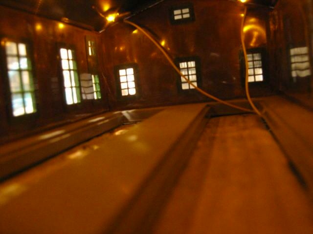

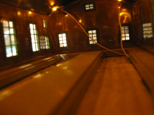

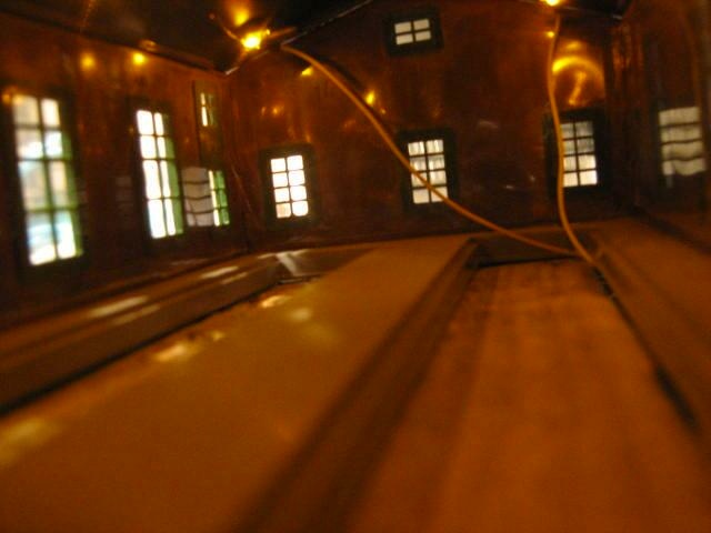

(#9126) csíkosháTTú válasza TTomi hozzászólására (#8829)
Okt 4, 2012 |
Tetszik, szép!

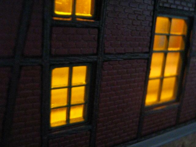

Izé, bocsánat én új vagyok erre felé, szóval:
Tetszik, szép!

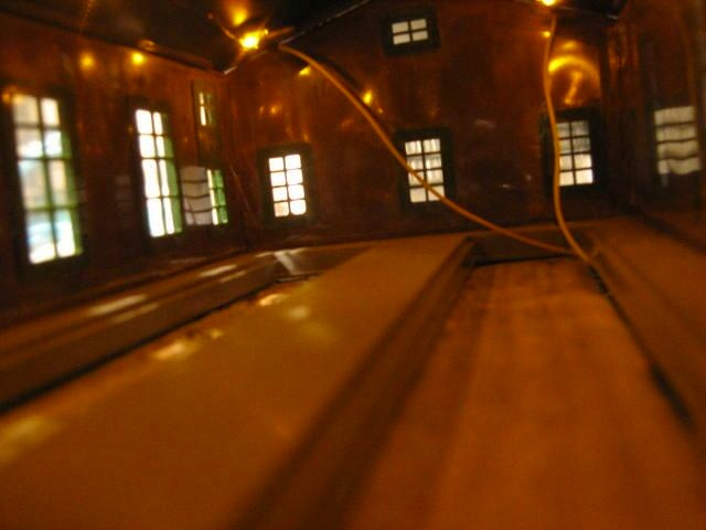

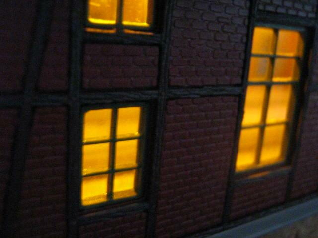

Én egy kicsit ódivatúbbra veTTem anno a fiaimmal a világítást ebbe a fűtőházba: |

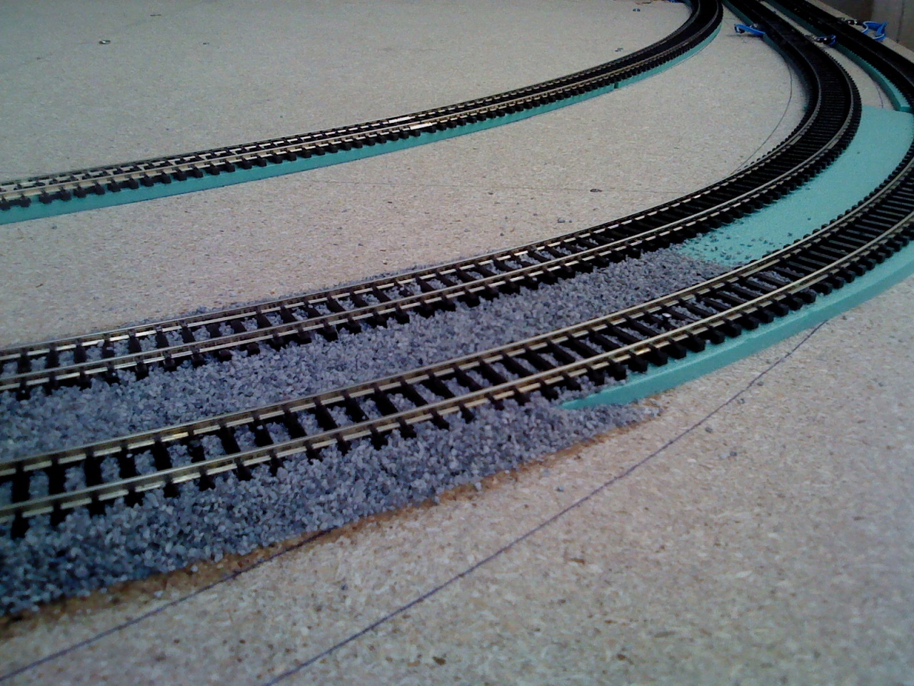

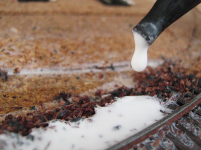

(#9127) TTomasz válasza csíkosháTTú hozzászólására (#9125)
Okt 4, 2012 |
a "kavicsokat" ragasztás előtt?--nem
a ragasztó így is folyt minden felé  még ha előtte pancsolok is akkor már hajó kell nem mozdony oda
A hiba mégis bennem van, mert másnak sikerült  A fő problémám az volt, hogy a ragasztó a kavicsokat is szétúsztaTTa időnként, így csúnya leTT a széle. Később azzal próbálkoztam, hogy egy vékony hígítatlan ragasztó csíkot húztam arra szórtam, de akkor meg az igazgatás lehetősége korlátozódott be. |

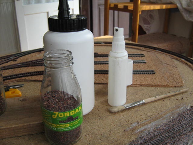

(#9128) csíkosháTTú válasza TTomasz hozzászólására (#9127)
Okt 4, 2012 |

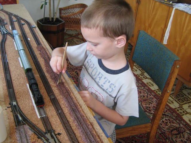

Akkor idézzünk a régmúltból (sajnos egyszerű eszközökkel már nem kereshető, de végülis anonim módon azért egykori helyünkön újra oTT van). A szöveget már nem tudom felidézni, de a képek meg vannak.

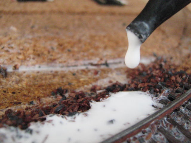

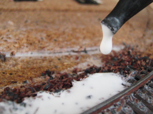

(#9130) csíkosháTTú válasza TTomasz hozzászólására (#9127)
Okt 4, 2012 |

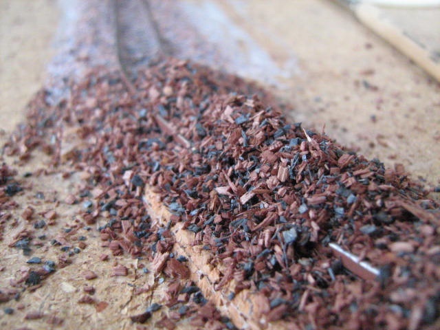

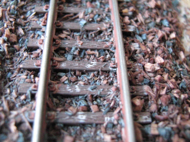

A többi kép: |

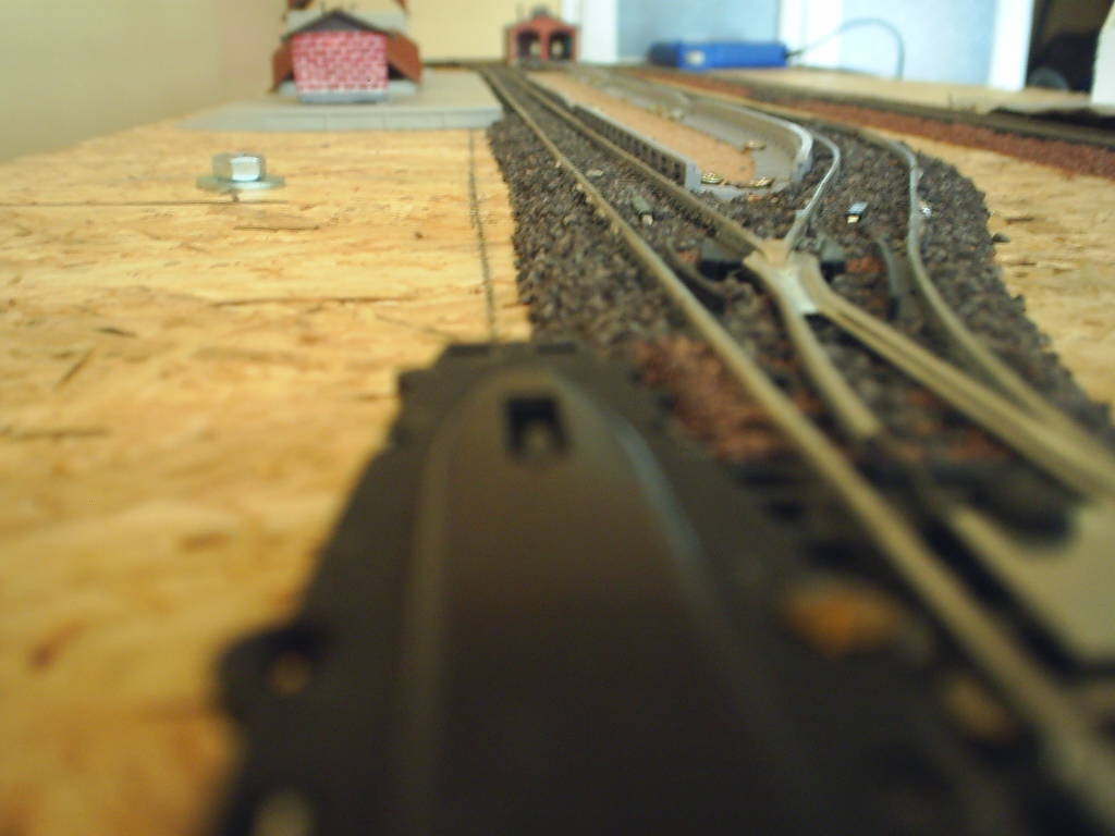

(#9131) csíkosháTTú válasza csíkosháTTú hozzászólására (#9130)
Okt 4, 2012 |

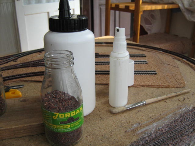

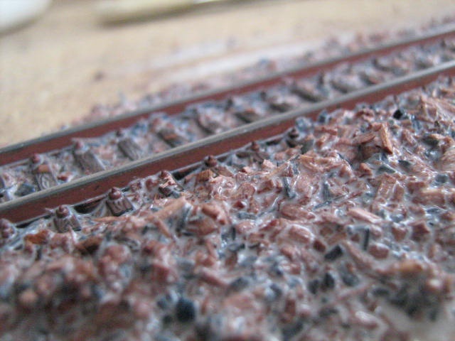

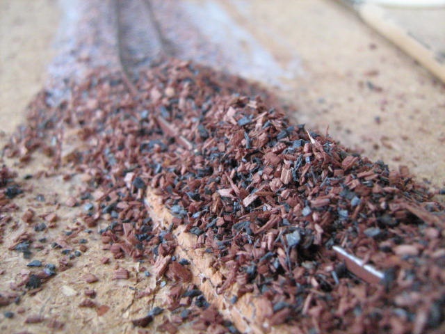

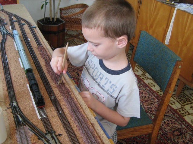

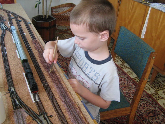

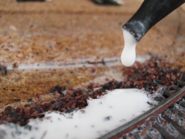

Azt nem tudtam anno lefotózni, hogy a ragasztó (én EMFI Bois normál kötésűt használtam, 1:1 higítva, egy csepp mosogatószert adva hozzá) csepegtetése előtt az első képen látható spricnivel lepermeteztem az elegyengetett ágyazatot. |

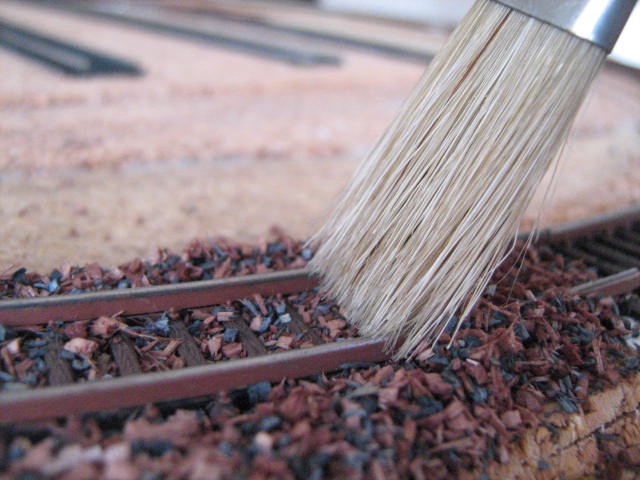

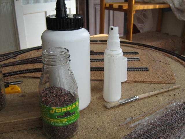

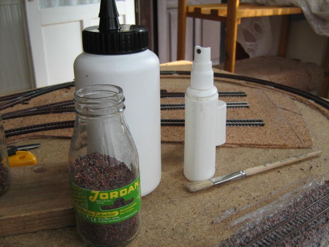

(#9132) sunocske válasza TTomasz hozzászólására (#9120)
Okt 4, 2012 |

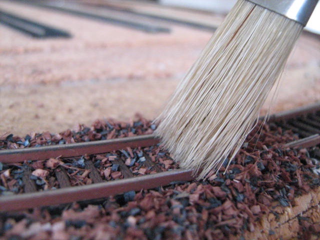

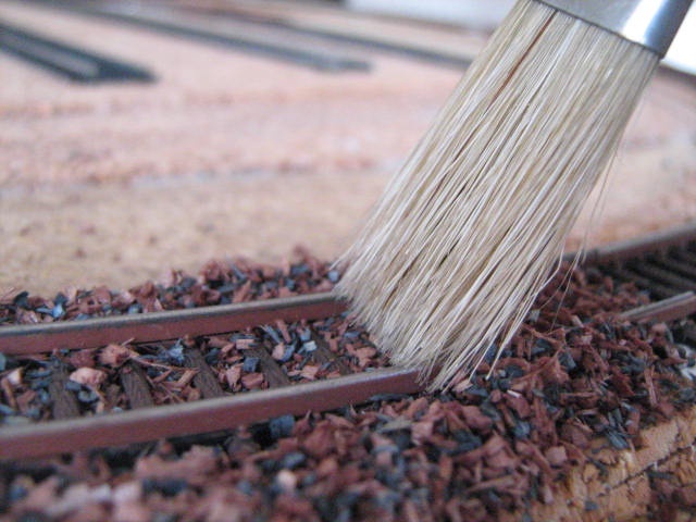

Az "ágyazat széle szép legyen" anomáliát én úgy oldottam meg, hogy három fázisban köveztem:
1. Először a vízszintes részeket szórtam meg (aljközökben és az aljvégek körül), majd ragasztottam.
2. Száradás után a modult kb. 45 fokban elfordítottam, hogy az ágyazatszél közel vízszintes legyen. Erre a részre szórtam a következő adagot, majd ezt is megragasztottam.
3. Miután ez is megszáradt, megfordítottam a modult, hogy a másik oldali ágyazatszél kerüljön felülre, utána megismételtem azt, amit az előző oldalon.
A mosogatószeres vizes fröcskölést én egy egyszerű "spricni"-vel oldom meg. Viszonylag távolról (kb. 40 cm-ről) szórom (hogy a permettel távozó levegő ne fújja szét a követ) és nem spórolok vele (a víz és a mosogatószer az egyik talán legolcsóbb kellékanyaga a vasútmodellezésnek), magyarul alaposan átáztatom az ágyazatot. Utána fecskendőből, nagyon közelről, lassan csepegtetem a ragasztót. Az átázott ágyazatban szépen terül. |

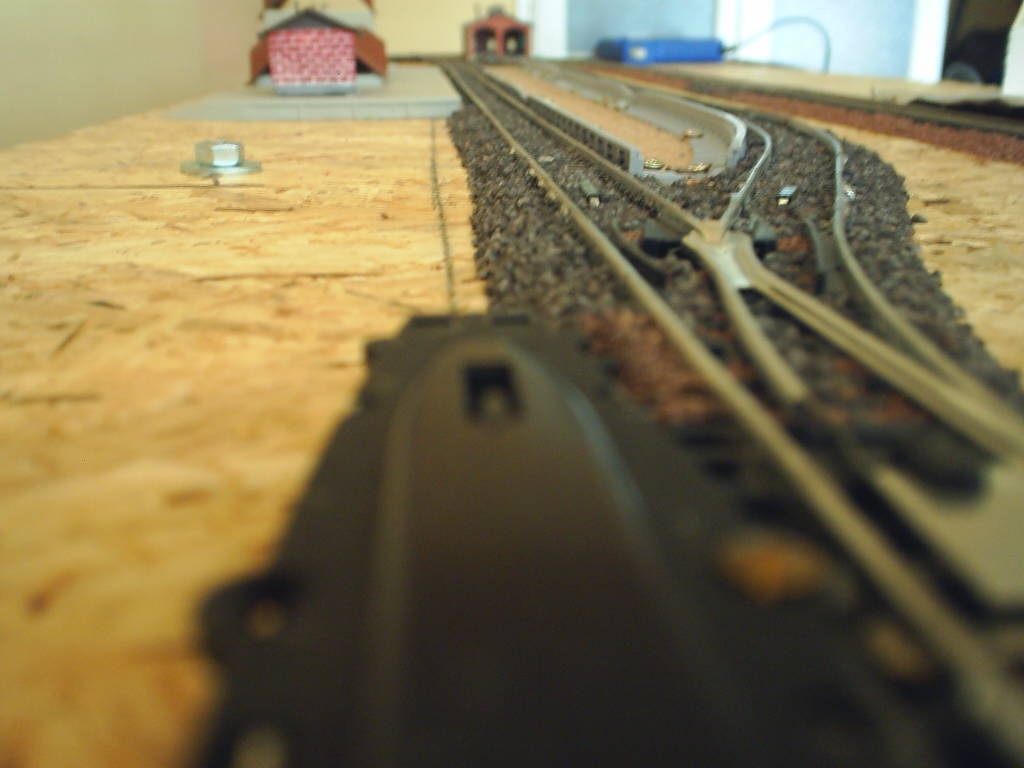

(#9154) TTomasz válasza sunocske hozzászólására (#9132)
Okt 4, 2012 |
Ó, köszi a jó tanácsokat! Mondjuk a 45°szögben elfordítás nem fog menni  320*165cm a méret. |
(#9161) TTomasz válasza csíkosháTTú hozzászólására (#9125)
Okt 4, 2012 |
Neked is köszönöm, most már tudom hol hibáztam! |
(#9164) tt73 válasza TTomasz hozzászólására (#9154)
Okt 4, 2012 |
Én is csak kapkodom itt a fejemet, hogy már mindenki csak modulban gondolkodik. Szerintem nevezzük át modulvasúTTnak.  |
(#9165) tt73 válasza balatonperes hozzászólására (#9119)
Okt 4, 2012 |
A "Dioráma készítése" viszont nagyon látványos és hasznos. Köszönet érte, betettem a kedvencek közé! |

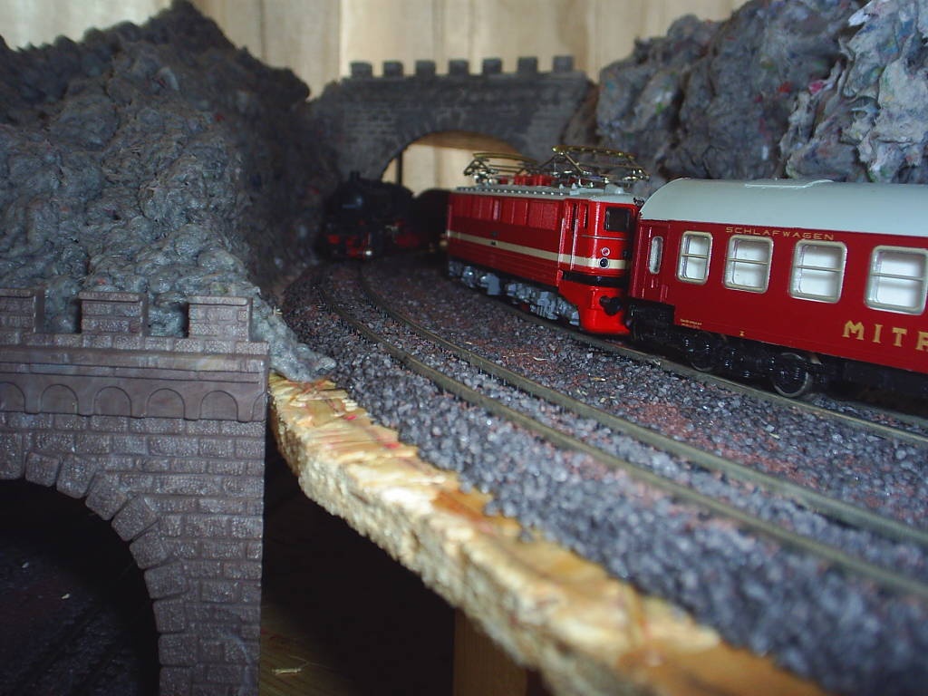

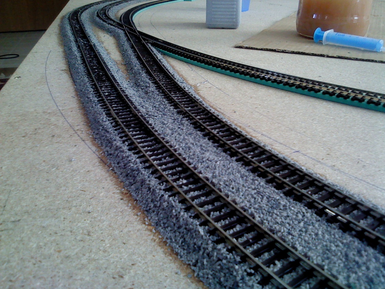

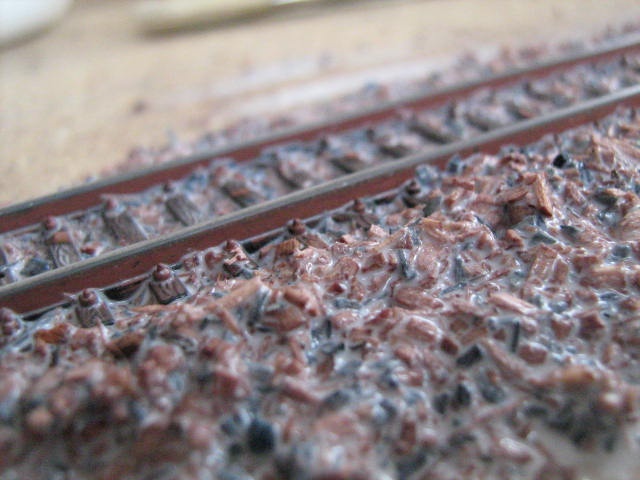

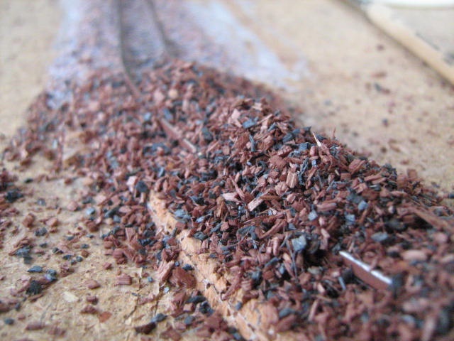

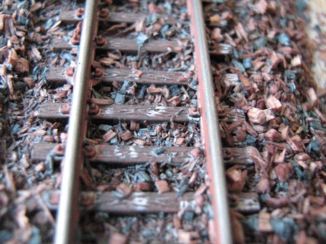

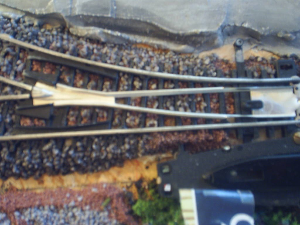

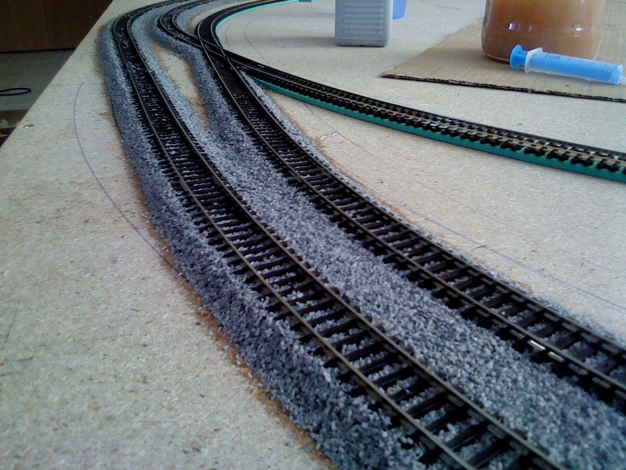

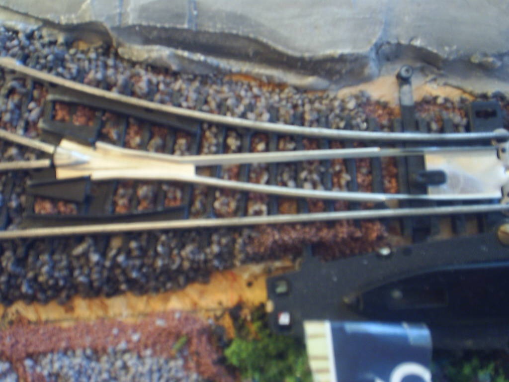

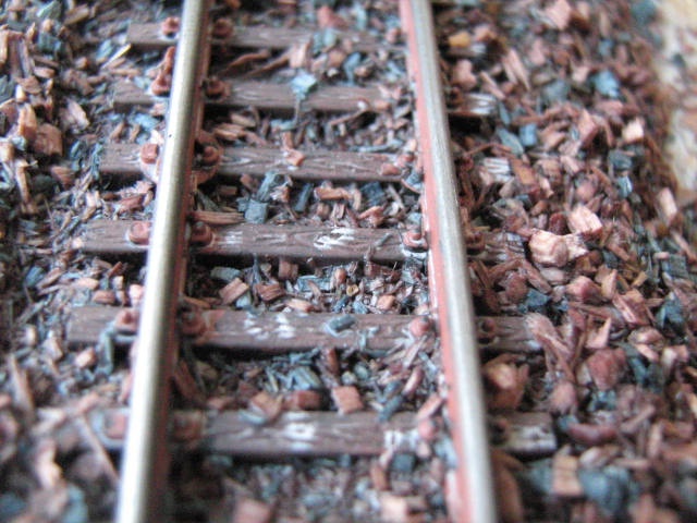

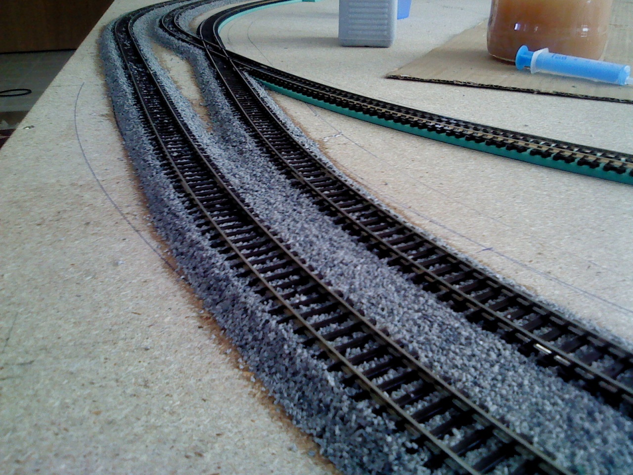

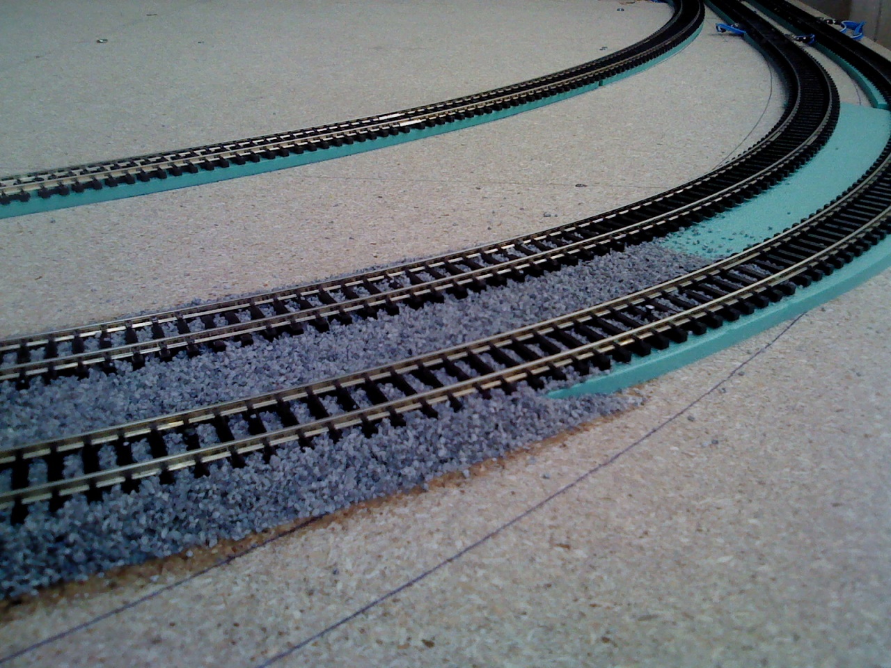

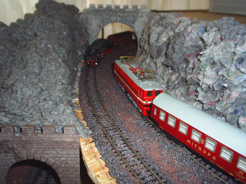

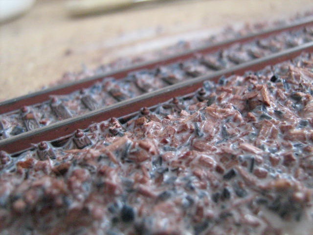

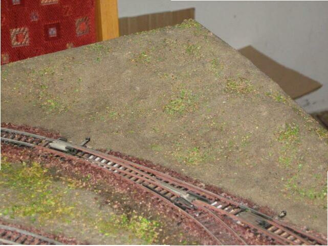

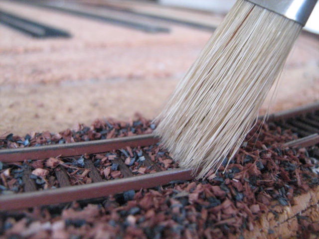

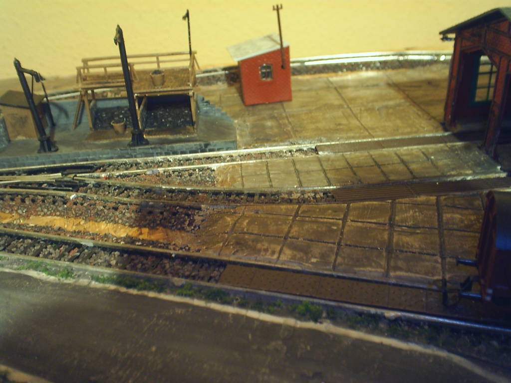

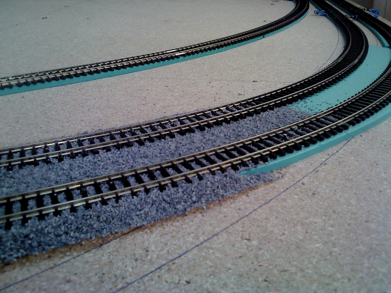

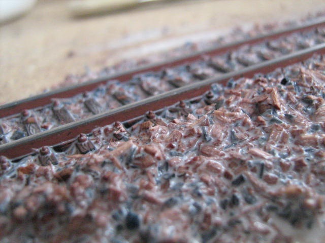

(#9169) TTomi válasza TTomasz hozzászólására (#9120)
Okt 5, 2012 |
Szia TTomasz!
Örülök hogy tetszik, eleinte sokat tépődtem rajta hogy mennyire sikerült jól megcsinálnom az eddig elkészült dolgokat. Hála ennek az oldalnak, az itt lévő fórumtársaknak, akiktől kaptam a biztatást és útmutatást.

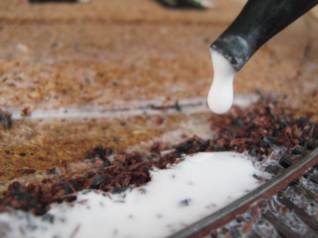

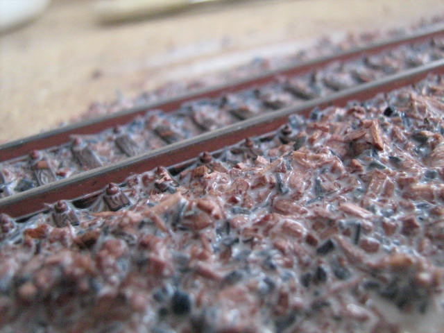

Az hogy szanaszét folyt a ragasztó, az kettő dologtól lehetett: túl sok keveréket nyomtál a kavicsra, vagy előtte permeteztél esetleg árasztottál. Fontos hogy cseppekben engedd a keveréket a kavicsra, akkor szinte szívja magába az anyagot és ha elért az ágyazat szélére akkor már nem kell több. A cseppekben való adagolás azért is fontos hogy ne folyjon szét az ágyazat. Mikor ért el az ágyazat szélére a ragasztó? Ha nem nedvesíted be előtte, akkor színváltozással jelzi, kicsit sötétebb lesz. De mondom ez a hígabb keverék alkalmazásakor érvényes. Lehet hogy kellene csinálnom egy kis videót? Szerintem a csomóban összerántott kavics is arra utal hogy sűrű a ragasztó.
Talán ezen a képen jól látszik hogy szépen megmaradt az ágyazat széle. |

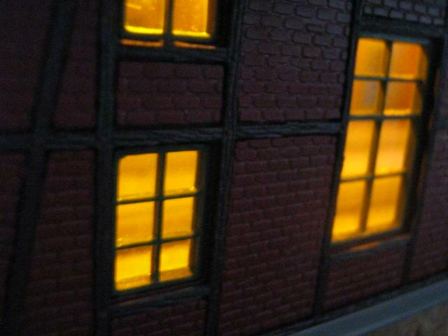

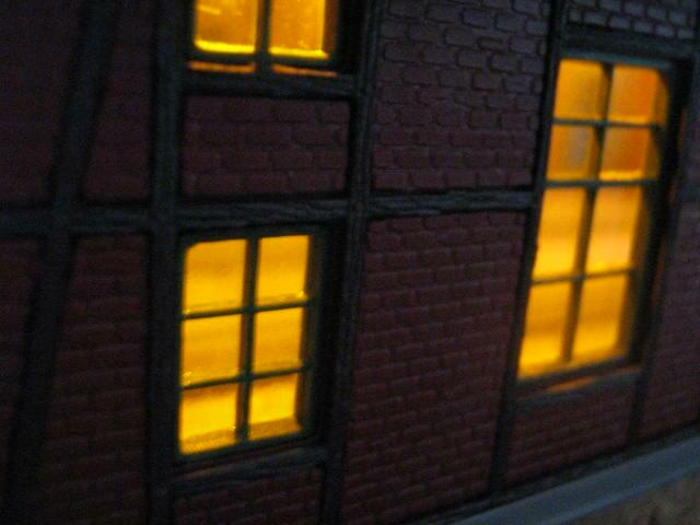

(#9170) TTomi válasza csíkosháTTú hozzászólására (#9126)
Okt 5, 2012 |
Köszönöm, ilyesmi lesz az enyém is ha sikerül eltalálni a fényerőt.  |

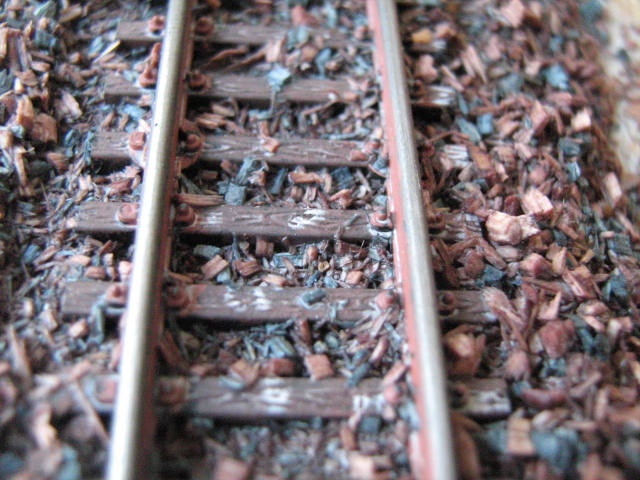

(#9171) TTomi válasza csíkosháTTú hozzászólására (#9130)
Okt 5, 2012 |
Igen, erről írtam az imént. Felhordás csak cseppekben! |

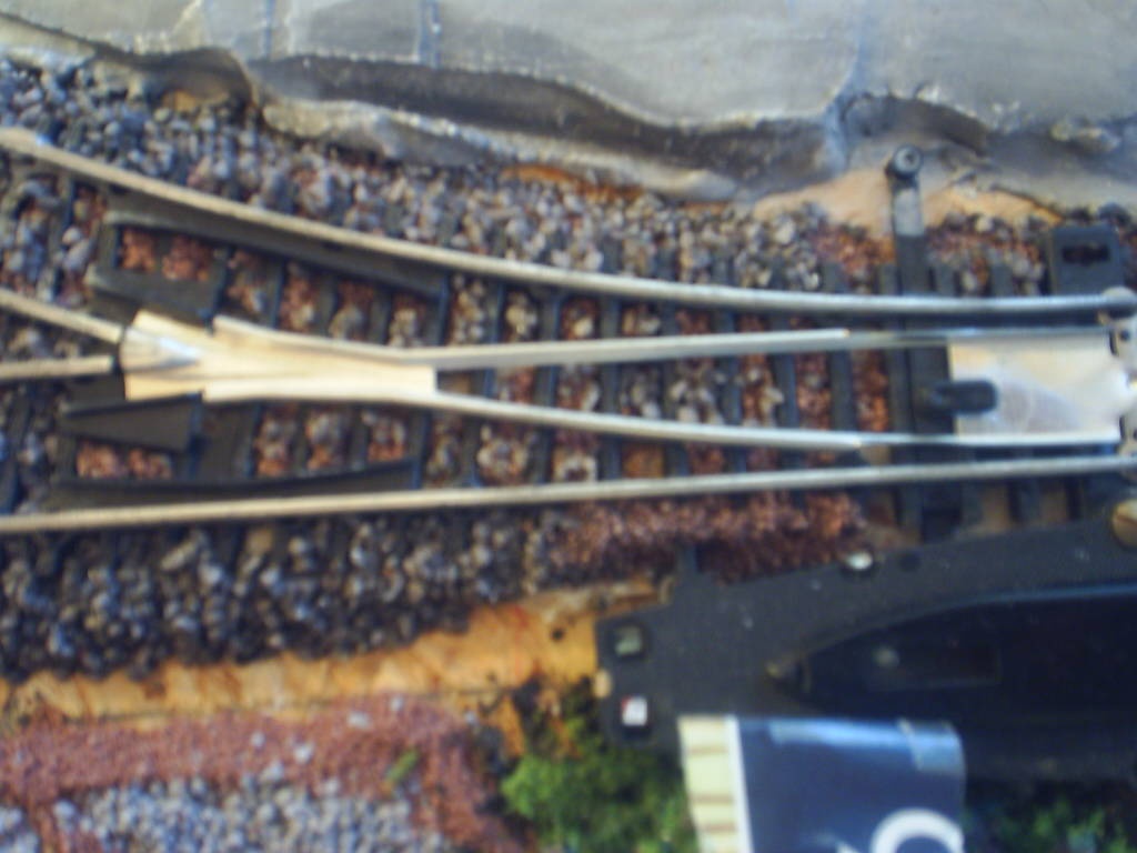

(#9190) TTomasz válasza csíkosháTTú hozzászólására (#9184)
Okt 5, 2012 |
azokat csak kívülről, állítómotornál(EW1) és mozgó részeknél kihagyva. |

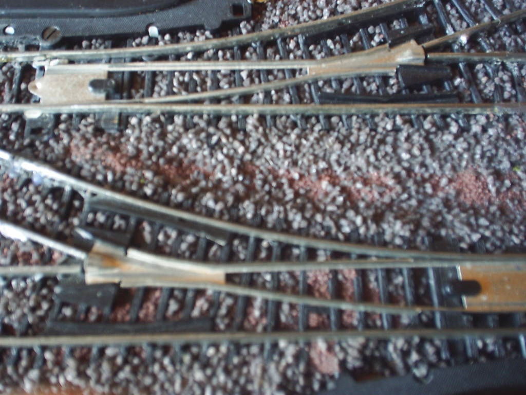

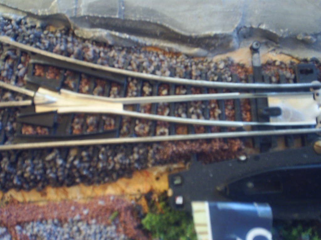

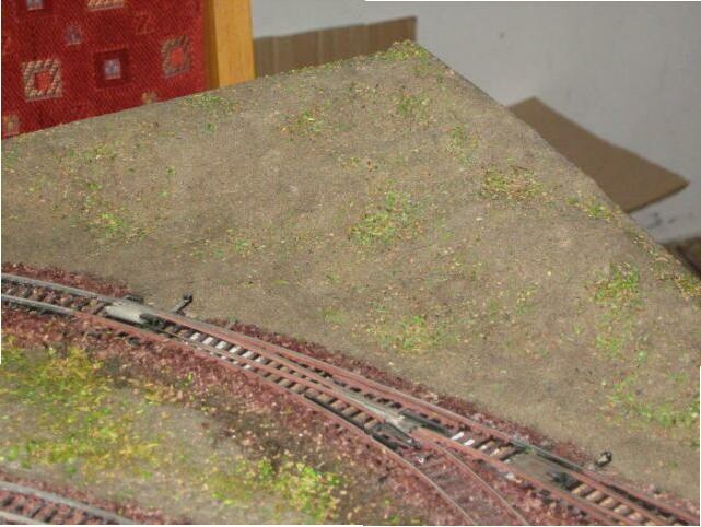

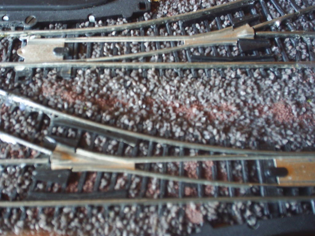

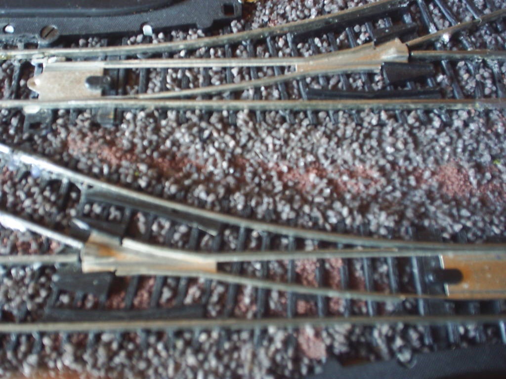

(#9244) TTomi válasza csíkosháTTú hozzászólására (#9184)
Okt 6, 2012 |
A váltót is kavicsoztam, igaz kevesebbet mint a többi sín közé. Ha a mozgó alkatrészek közé esett véletlenül akkor kisöpörtem ecsettel. Minden talpfa közé 1 csepp ragasztó keverék. |
(#9253) csíkosháTTú válasza TTomi hozzászólására (#9244)
Okt 6, 2012 |
Edzem a türelmemet hozzá, kössz!

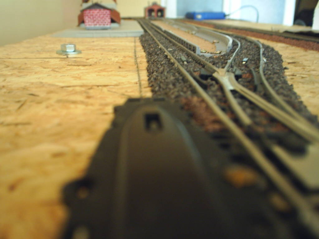

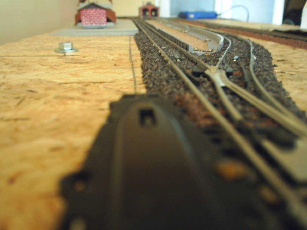

Nekem egyelőre még így állnak a váltóim: |

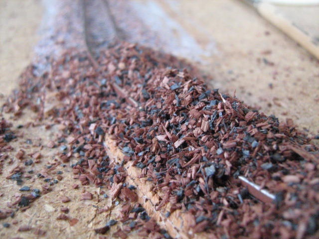

(#9265) TTomi válasza csíkosháTTú hozzászólására (#9253)
Okt 6, 2012 |
Tegnap akartam tenni fel képet is de lemerült az aksi, most pótlom.
Szép lesz, gondolom ez asztal.  |

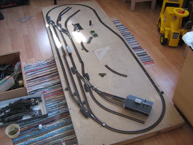

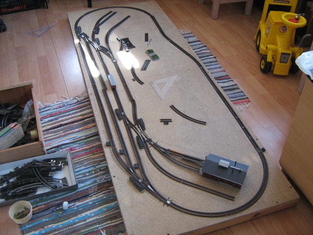

(#9272) csíkosháTTú válasza TTomi hozzászólására (#9265)
Okt 6, 2012 |

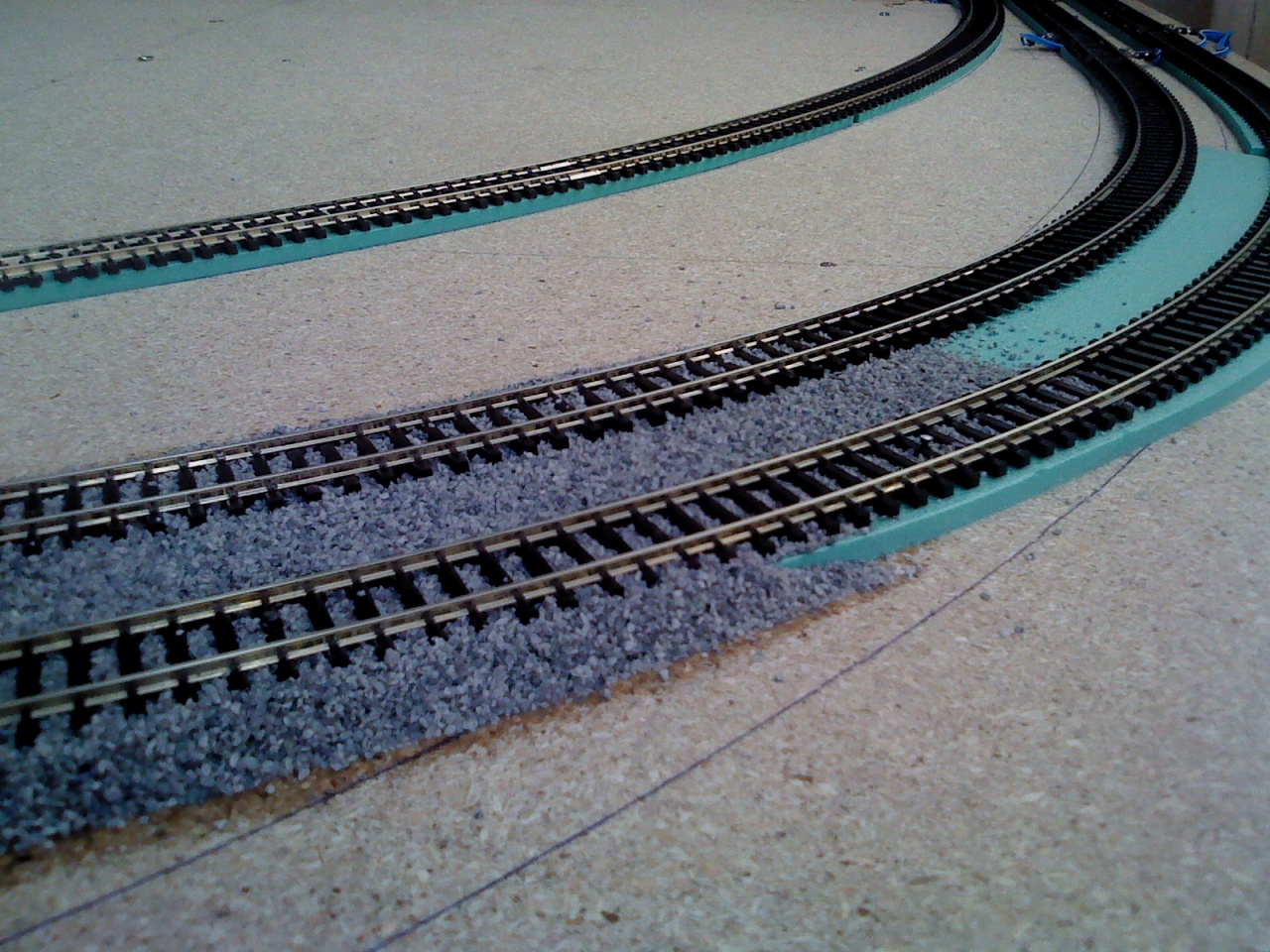

Így van, a fiaimmal együtt építjük, "ami idehaza van abból" alapon. A képen egy "wintrack terv"  |

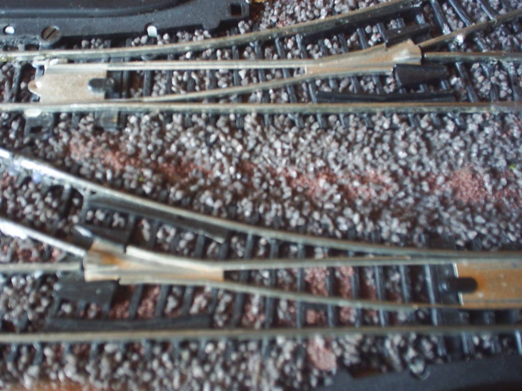

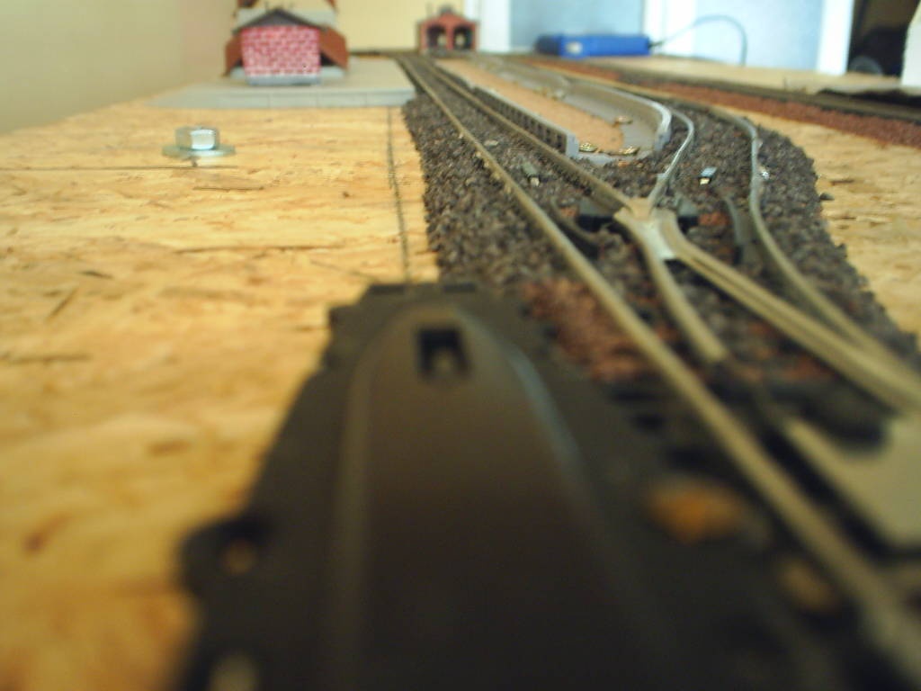

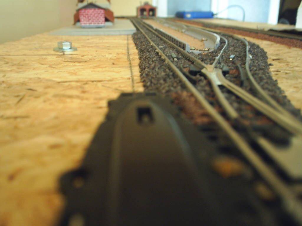

(#9278) TTomi válasza TTomi hozzászólására (#9265)
Okt 6, 2012 |

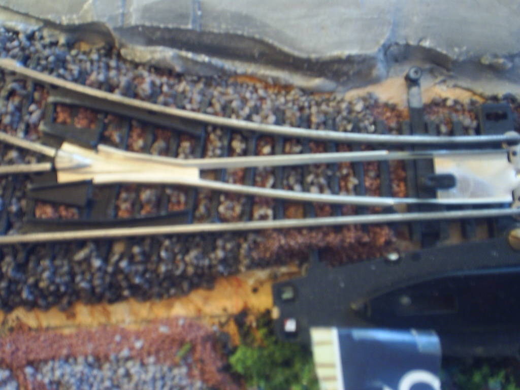

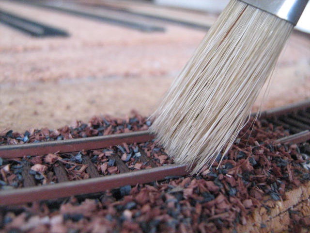

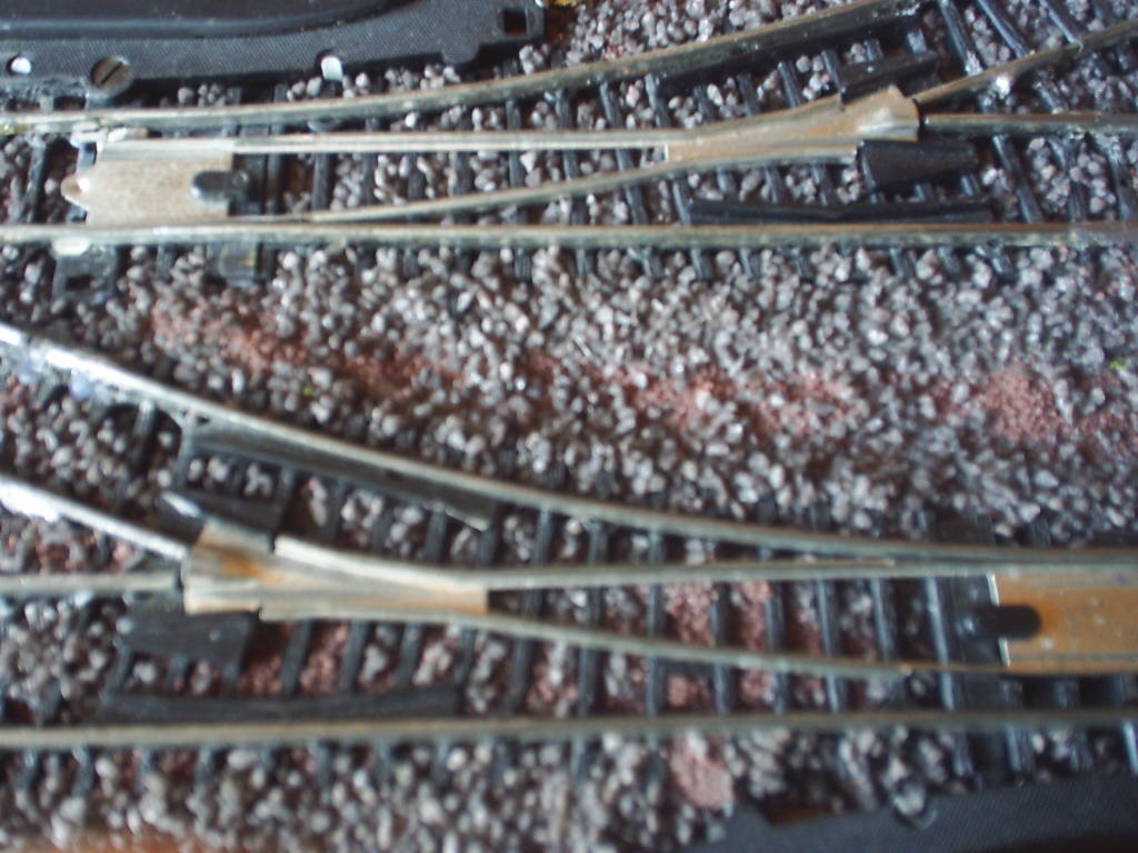

Akkor a váltók kavicsozása. |
(#9304) Frankye válasza TTomi hozzászólására (#9278)
Okt 7, 2012 |
Jó lett!  |

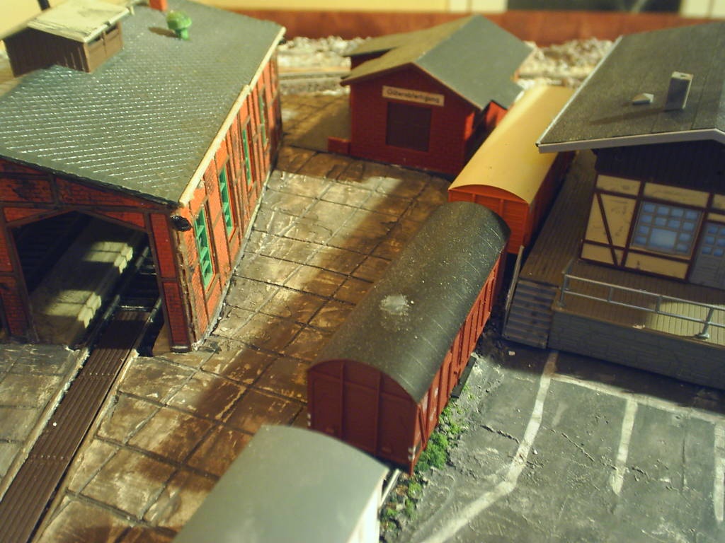

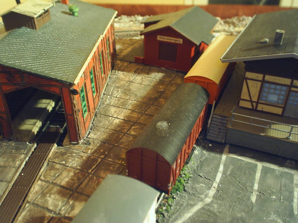

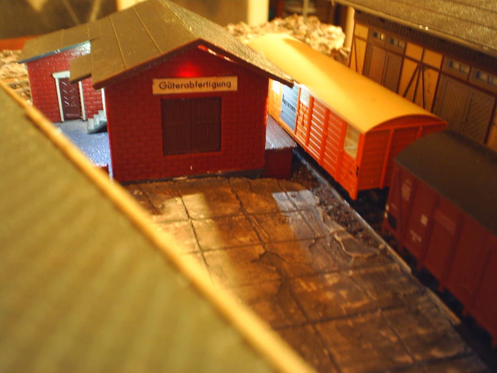

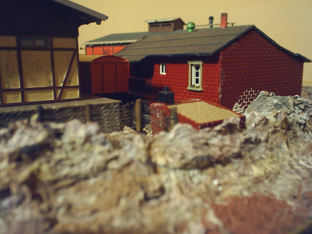

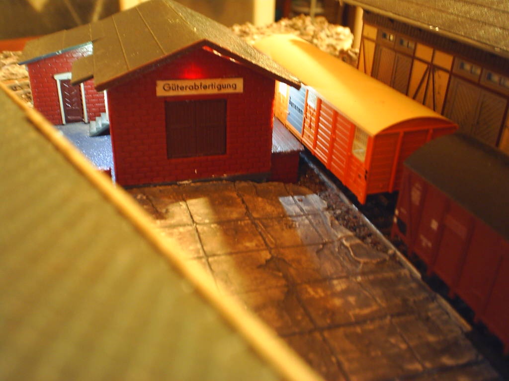

(#9328) TTomi hozzászólása
Okt 7, 2012 |

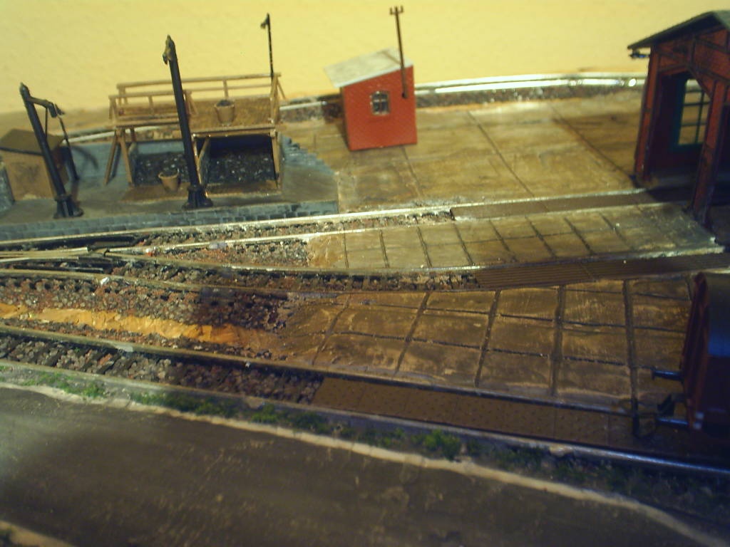

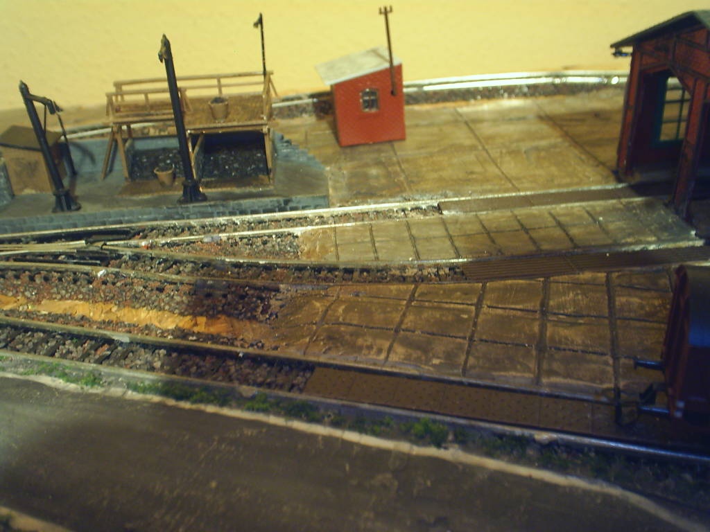

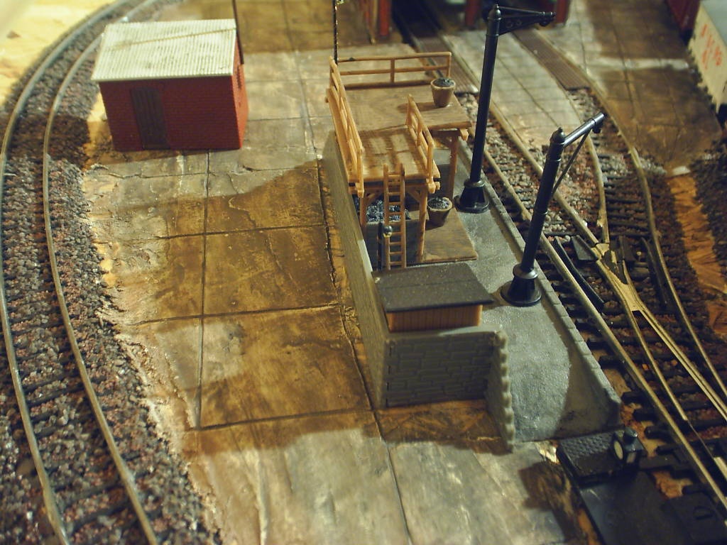

Felépült egy kis raktár. |

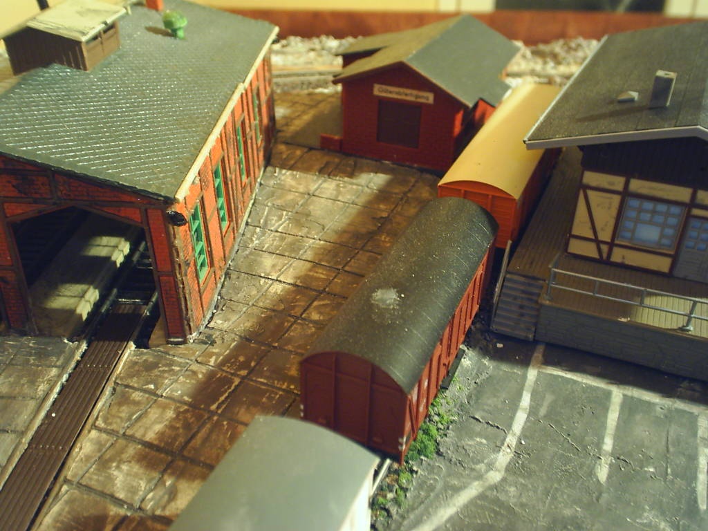

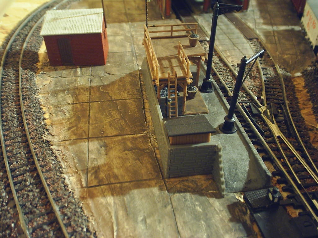

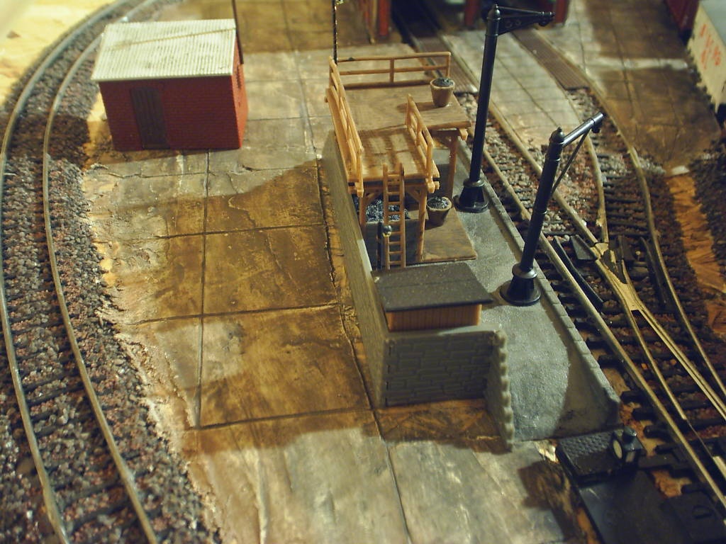

(#9330) TTomi hozzászólása
Okt 7, 2012 |

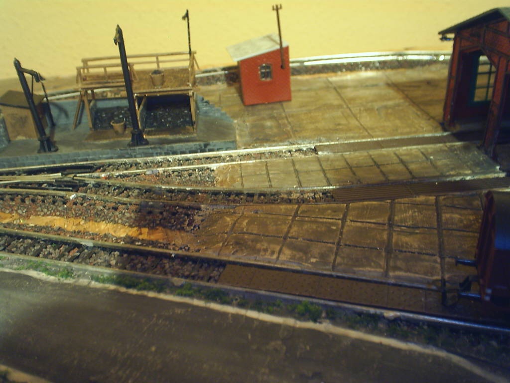

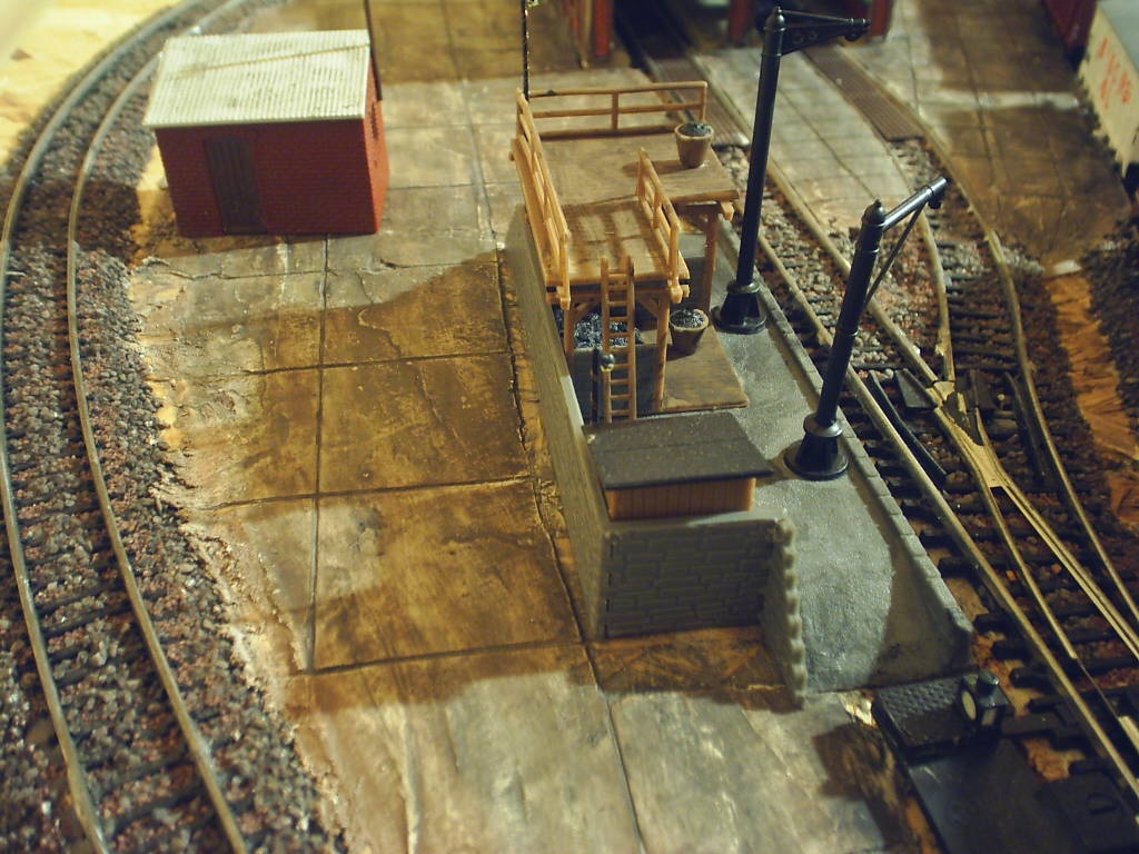

A fűtőház körüli betonozás is befejeződött. |

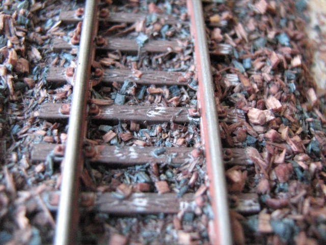

(#9397) v200 válasza TTomasz hozzászólására (#9120)
Okt 8, 2012 |
Sziasztok! Nem akarok beleu.. csak olvasom hogy Pálma ragasztó.. én is próbálkoztam vele.minden bajom volt vele, nem akart felszívódni a sínkavicson, stb. matt lakkot használtam a hozzá való higítóval (ne nitrósat mert néhány műanyag nem bírja) úgy hogy ne legyen túl folyós. Úgy terült mint a kis angyal, és a sínkő sem ugrott golyókba. Ja és elképesztően masszív!
A helyesírásra egy picit jobban figyelj, légy szíves!
