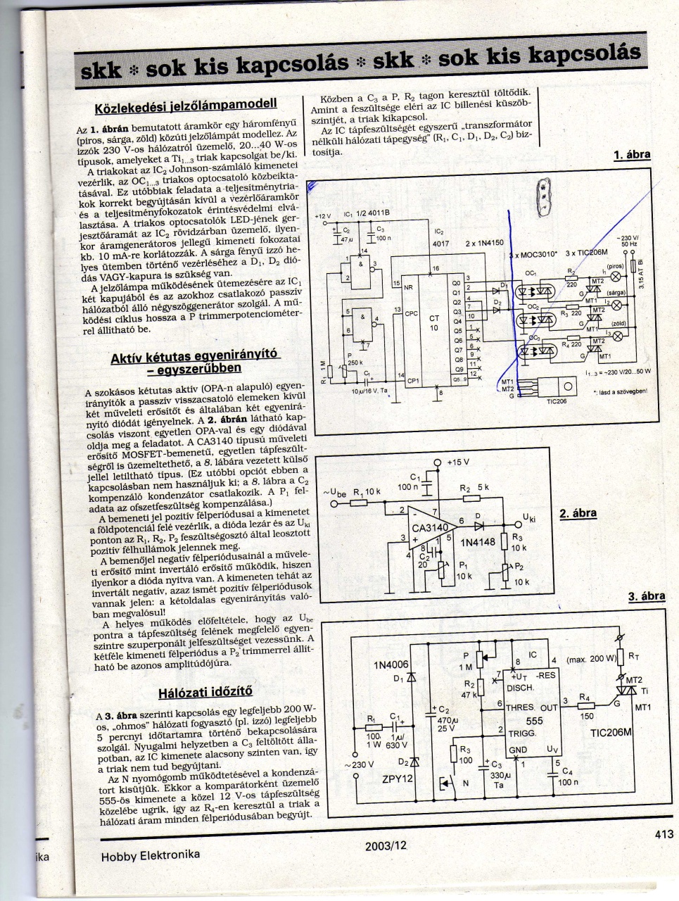

(#676) városi szökőkút válasza lidi hozzászólására (#670)
Júl 13, 2010 |
A kapcsolás a mivel próbálkozom a Hobby Elektronika 2003.12. számában a 413. oldalon található. én eleve csak az optocsatolóig szándékozom használni. A számláló már működik csak az impulzus adó nem akar.én jelenleg egy villogó led -el hajtom meg de ez gyors.
Tudok nyák terv után nyákot készíteni.
Várom a kapcsolást. |

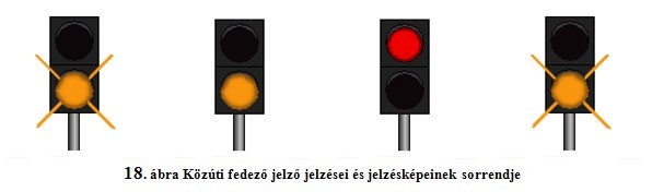

(#751) Csukló hozzászólása
Júl 17, 2010 |
Üdvözlet
Én azután szertnék érdeklődni mint laikus, hogy lejhete közúti fedező jelzőt készíteni?
(PL ilyen van a 3-as villamos Terebesi utcai megállójánál) "A közúti fedezőjelző két lencsés három fogalmú (villogó sárga - mint alap, folyamatos sárga, vörös) jelző. A közút felöl van elhelyezve és van egy ellenőrző lámpája amit villamosvezetője köteles figyelni. " |

(#758) Csukló válasza városi szökőkút hozzászólására (#753)
Júl 17, 2010 |
Türelmem az van!
Én valószínű, hogy reead relés vezérlésben gondolkodok, mert ezt tudom jól el rejteni a terepben! |
(#759) Csukló válasza városi szökőkút hozzászólására (#754)
Júl 17, 2010 |
Nem nem!
Az első képen az látható ami egy oszlopon van és a villamos vezető látja ha pirosra váltott a lámpa!

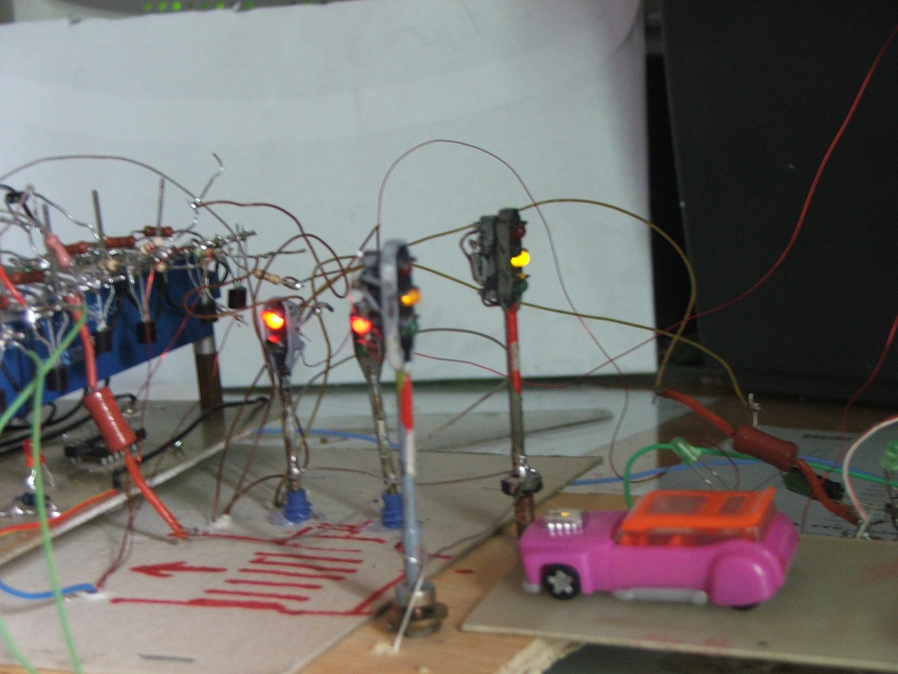

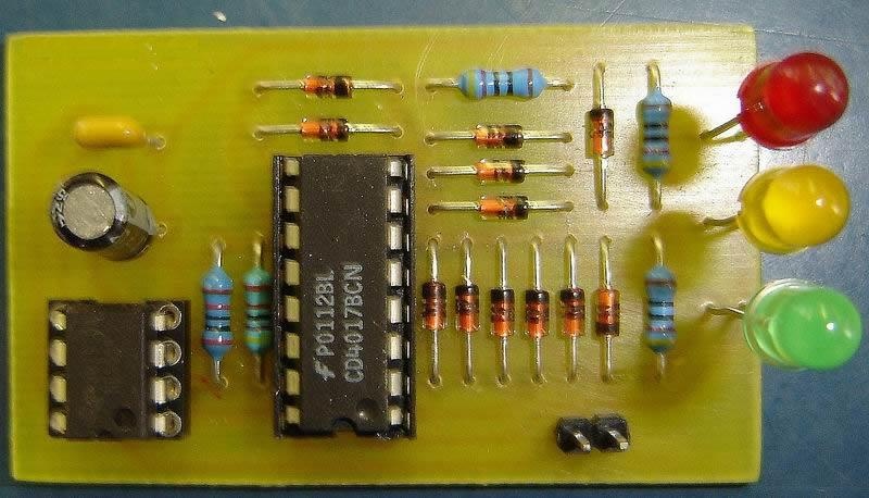

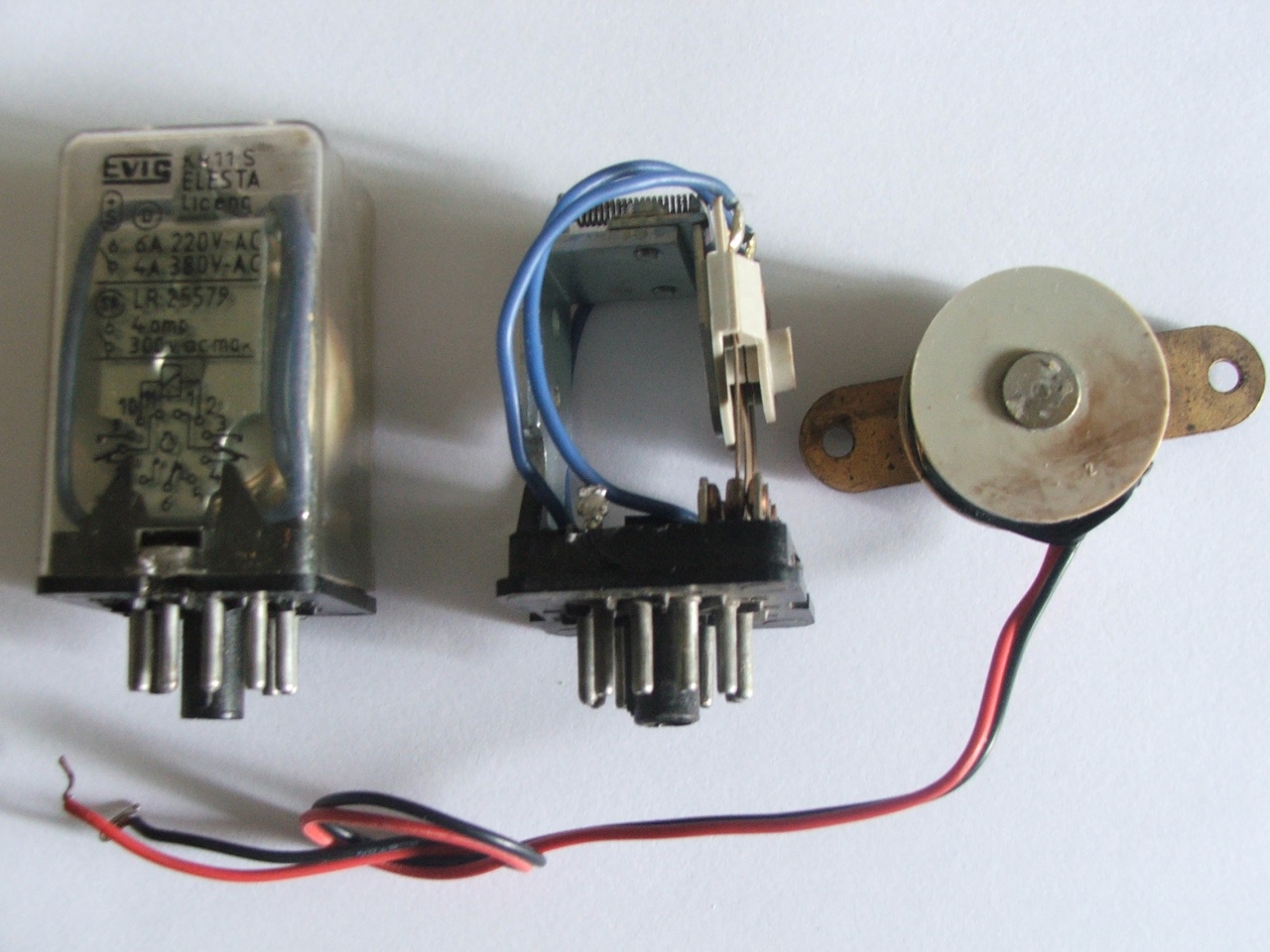

(#764) városi szökőkút válasza lidi hozzászólására (#733)
Júl 18, 2010 |
Kedves kérdező !
Most tudok képeket küldeni.Lehet látni hogy egy használt
EVIG KR 11S tipusú jelfogó behúzó tekercsét haználom
"stop" mágnes ként.
Az elektronika működik mint az a videon látható.nem a leg jobb minőség mivel ez csak egy FinePix D.fényképező géppel
készült.De remélem a mulaszásomat ezzel is pótolni tudom .
Az igaz azt nem lehet látni hogy hogyan áll meg az autó,elkel nekem hinni,hogy nem úgy ú mint a fába vert "
szög"
Baráti üdvözletel.
(#765) városi szökőkút válasza városi szökőkút hozzászólására (#764)
Júl 18, 2010 |
NEM tudom miért de a képek el keveredtek .remélem most oda ér. |

(#771) balatonperes hozzászólása
Júl 18, 2010 |
Meglátogattam az én "öreg barátomat" a minap. És készült egy picinyke videó is a közlekedési jelzőlápás próbapanelről.
Természetesen,működés közben.
Remélem fölmegy a kisvidejóóó. |
