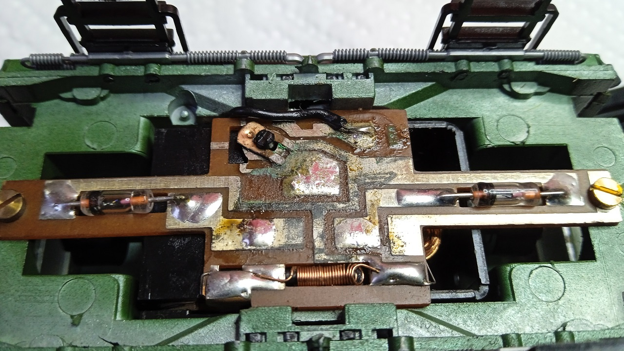

(#71819) csíkosháTTú hozzászólása Válasz Máj 20, 2025
A képen az indok, hogy miért ágálok én a folyasztószerek ellen. Ez egy ROCO E71 villanymozdony elektromos alaplapja. Most szedhetem ki, moshatom le, polírozhatom fel, és galvanizálhatom újra.
A gyantás forrasztóónt, és forrasztási gyakorlatot nem érdmes negligálni, és a tudást pótolni mindenféle kenceficével. Pláne, ha a tudás minimális gyakorlással elsajátítható.

Valakinek, valahol, valamikor tanítottak valamit, ami a forrasztástechnika világának egy szűk szeletében igaz (bádogos ipar, például), és ész nélkül alkalmazni kezdte az elektronikában is. Anno nálunk a boldog emlékű MALÉV tanműhelyben simán megbuktatták volna.

(#71829) etwg válasza diginewl hozzászólására (#71822) Válasz Máj 21, 2025
Én meg képtelen vagyok beszerezni alfacint ( savas forrasztoon) mert most nagyon kellene - nem NYÁKok forrasztására.. valamikor volt egy kilos spulni, boldog boldogtalannak osztogattam ( akinek hasonlo célokra kellett ), most meg már nincs.
(#71830) klimas válasza csíkosháTTú hozzászólására (#71828) Válasz Máj 21, 2025
Jó-jó, persze!
Flancoséknak már akkor is volt polírpapírjuk, a csórók meg dörgöltek a kőporos kéztisztítóval. Később azért volt fejlődés, VIM helyett ha jól emlékszem Flórasept(??) . Jaaaa! Meg csőtoll és Neolux festék nitróval hígitva ::)) Az alá nem mart a vasklorid . A festék színe indifferens volt
(#71831) etwg válasza csíkosháTTú hozzászólására (#71828) Válasz Máj 21, 2025
Egy gond szokott lenni ilyen forrasztott NYÁKoknál, hogy nem férsz mindenhova sem a VIMel sem a smirglivel. Ilyen esetben egy minifúróba ( maximum Dremel, de a kisebb jobb) befogsz egy réz rotácios drotkefét azzal a durva piszkot könnyü leszedni. Ha már tiszta akkor van ugyanilyen müszálas kefe is, azzal mindenhol csillogosra lehet fényesiteni a felületet, akár VIMmel is.
Ahogy nézem ez egy matuzsálemi modell, s nyilván azért hagyták igy, mert ott van az átkapcsolo. Amúgy a réz eléggé hajlamos rozsdásodásra - ez sincs kezelve a lapon. Ha más nem, befuttathatták volna onnal az egész lapot, akkor már az agressziv folyatoszer sem kezdhette volna ki.
A baloldali a müanyagszálas kefe a másik meg a réz. An olyan rézdrotokkal mint a baloldali.
(#71835) klimas válasza etwg hozzászólására (#71831) Válasz Máj 22, 2025
Mielőtt réz drótozol , előtte mágnessel nézd meg , huncut tud lenni !
(#71836) etwg válasza klimas hozzászólására (#71835) Válasz Máj 22, 2025
Tudom, ezért irtam.
(#71869) klimas válasza etwg hozzászólására (#71836) Válasz Máj 26, 2025
Mivel olvassák a fórumot olyan is akik nem feltétlenül jártasak a panelek tisztításában , minimum illő felhívni a figyelmet arra tényre, hogy az említett drótkorongok (jórésze) acéldrótból van és ez komoly sérülést is okozhat a fóliában.
Kíváncsi vagyok , ez a hozzászólás megfelel-e a kényes ízlésnek?
(#71870) csíkosháTTú válasza klimas hozzászólására (#71869) Válasz Máj 26, 2025
És azt se felejtsük el, hogy a nyomtatott áramkörök lemezein a rézfólia 35mikron "vastag".
(#71871) klimas válasza csíkosháTTú hozzászólására (#71870) Válasz Máj 26, 2025
Így bizony és ez a "vastagabb" fólia ..
(#71872) etwg válasza csíkosháTTú hozzászólására (#71870) Válasz Máj 26, 2025
Nyilván addig kell csak csiszolni amig a kosz meg a korrozio tünik el és nem a hordozo kerül elö. ..
( elég sokat kell válogatni a szavakat, hogy mindenki megértse, de ha kell, akkor lehet gyakorolni egy NYÁK darabon.... )

A "normál" 35um vastag nyák vezető rétegen, ha az 2,5mm vastag vezető rész, ott max 7,5Amper tud biztonságosan átfolyni.
Ha a nyákon lévő vezető szélessége csak 1 mm, akkor azon a vezető sávon csak 3,1A tud biztonságosan átfolyni.
Ha tovább "keskenyedik" a vezetősáv szélessége, pl: 0,5mm-re, azon már csak 1,5A biztonságos.
Tehát ha valaki nyaon szépen tényleg réz szinűre megcsiszolja, megtisztítja a vezető felületét, azzal a vastagsága is csökken, nem lesz meg a vezető keresztmetszet. az ilyen esetben érdemes vékony forrasztóón réteget felvinni a tisztítás után, vagy ha nagyáramú vezető - pl: motor áram - akkor a forrasztóónnal egy vékony huzalt is ráforrasztani, hiszen azzal is nő a vezető keresztmetszete..Ilyennel a szervomotor megahjtókban találkozik a szakember.
(#71879) etwg válasza Antal Miklós hozzászólására (#71878) Válasz Máj 26, 2025
Rézdrot kefével vagy koronggal *** nem lehet nagyon elkoptatni a NYÁK rézfoliát, mert a két anyag keménysége általában egyforma söt a NYÁK lapon levö folia valamivel keményebb, mert azt nagyon vékonyra kell hengerelni.
Meg az embernek szeme is van, ha már ilyen munkára adja a fejét. ( elsösorban azt is meg kell nézni, hogy a szerszám valoban az aminek látszik vagy csak valamilyen rezezett drotkefe )
(#71880) klimas válasza Antal Miklós hozzászólására (#71878) Válasz Máj 26, 2025
(#71881) Antal Miklós válasza klimas hozzászólására (#71880) Válasz Máj 26, 2025
Szerencsére, nálunk és a modellmozdonyokban ilyen áramok nem folyhatnak, de nyákkal találkozunk lépten-nyomon más készülékekben is.
Mindíg gondoljuk át, hogy azon a vezető szakaszon mekkora áramnak kell folynia, meglegyen a megfelelő keresztmetszet.
De találkozhatunk ilyen problémáva l- nagyáramú áramkörben - a tápegységekben. Itt főleg az egyenirányító, és a pufferkondenzátor közötti szakaszoknál fordulhatnak elő ilyen áramok. Nemhiába a tápegységek belsejében az un. tele réz fóliát látunk.
(#71889) csíkosháTTú válasza Gabi hozzászólására (#71888) Válasz Máj 26, 2025
Csak csendben, és halkan jegyezném meg a következőket:
A képen gyanta, és a teljesen feleslegesen használt folyasztószer savmaradéka által okozott korrózió látható.* Ezek eltávolításához én első körben benzines fogkefével vettem kezelésbe a felületet, majd a nyomtatot áramkör lecsupaszítása után (értsd: kiforrasztottam róla mindent) CIF súrolókrémmel, és egy szivaccsal lesúroltam, majd bő vizes öblítés után megszárítva, a Wolf Kft kémiai ónozójával "galvanizáltam". Aztán megcsináltam a helyet benne a ZIMO MX617 DCC dekódernek, és azóta visszakerült a mozdonyba, és a kis E71-es azóra vígan fut. Azt bevallom, hogy én használom az ilyen finom drótkeféket, de nyomtatott áramkörökre még eddig sohasem.
*: Az továbbra sem megy a fejembe, és nem értem, fel nem foghatom, hogy egy elvileg fémtiszta réz felületre a gyantán kívül mi a búbánatnak kell savas folyasztószereket használni, mint régen a bádogosok az ereszhez???!!!
(#71891) klimas válasza csíkosháTTú hozzászólására (#71889) Válasz Máj 27, 2025
Persze nem rossz dolog az a drótkorong, nem is erről van szó! Csak a nyák közelében még véletlenül sincs helye! Szerintem!
(#71892) etwg válasza klimas hozzászólására (#71891) Válasz Máj 27, 2025
Az attol függ milyen a kosz meg mi minden van rajta. A szerszámhoz tapasztalat is kell.
