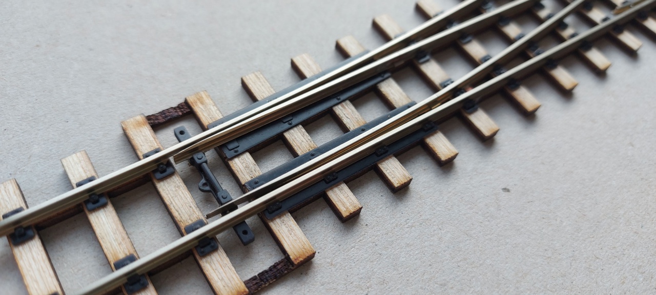

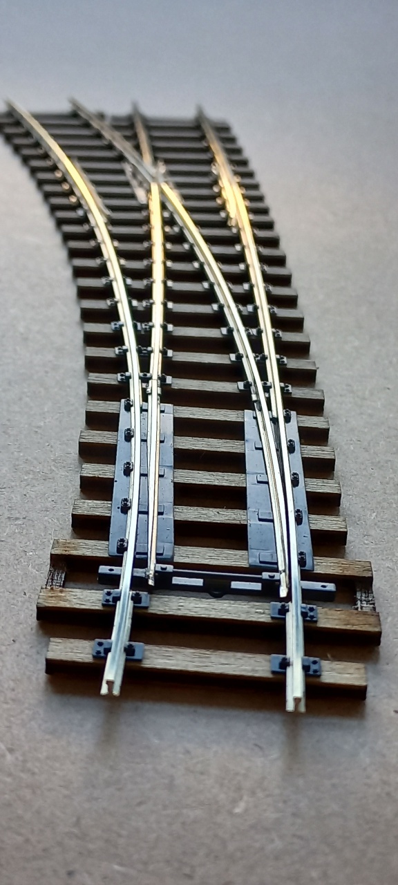

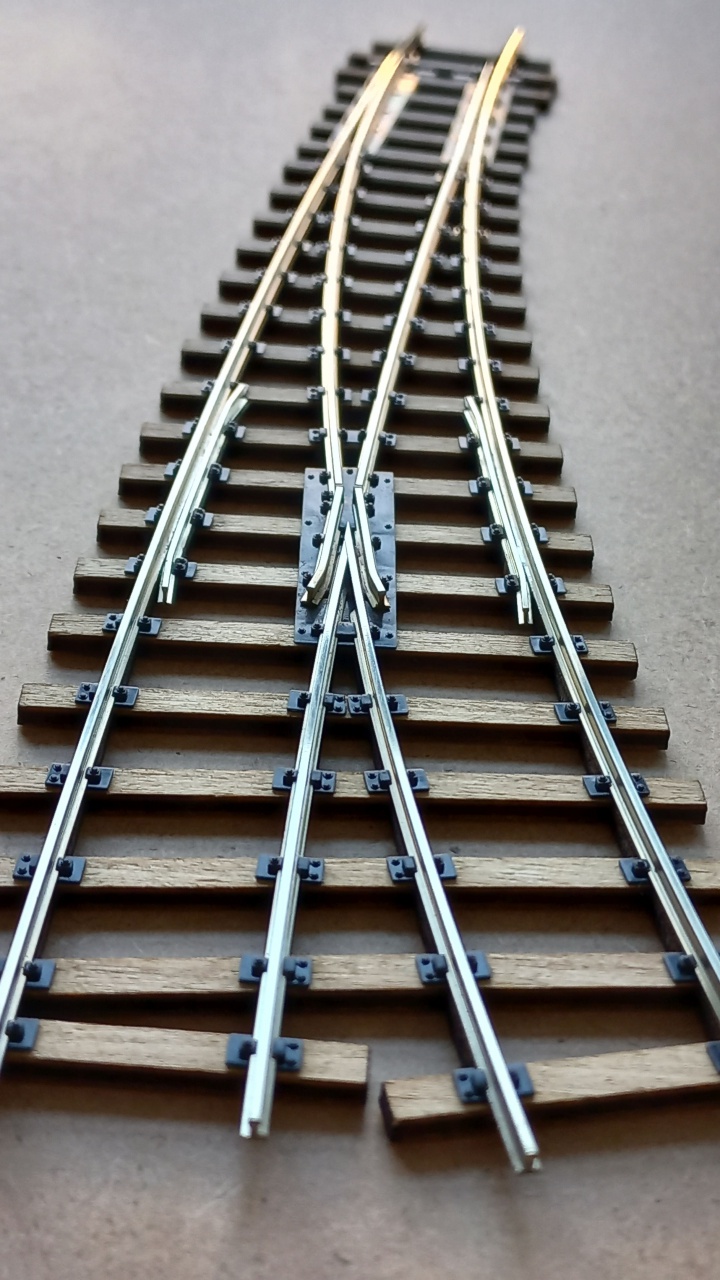

(#70527) Váltógyártó hozzászólása Válasz Okt 23, 2024

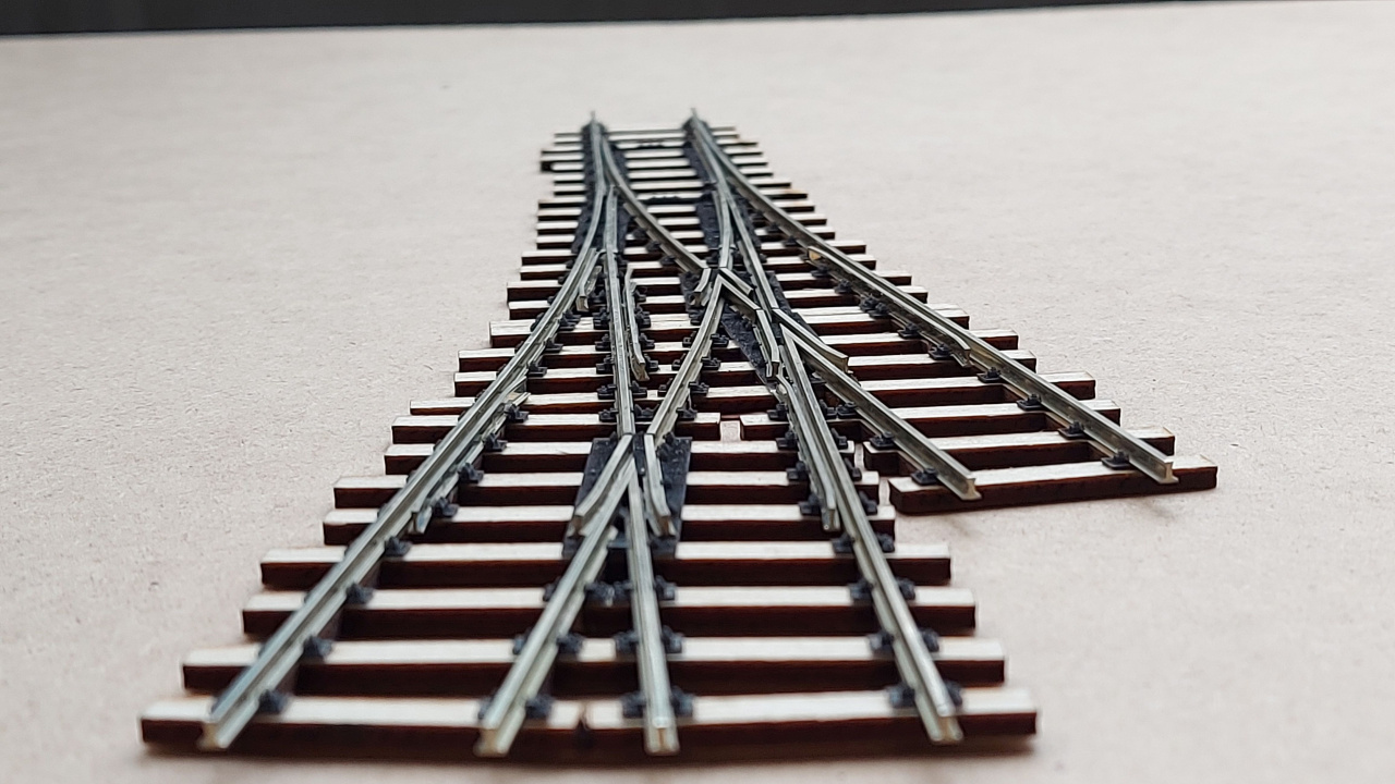

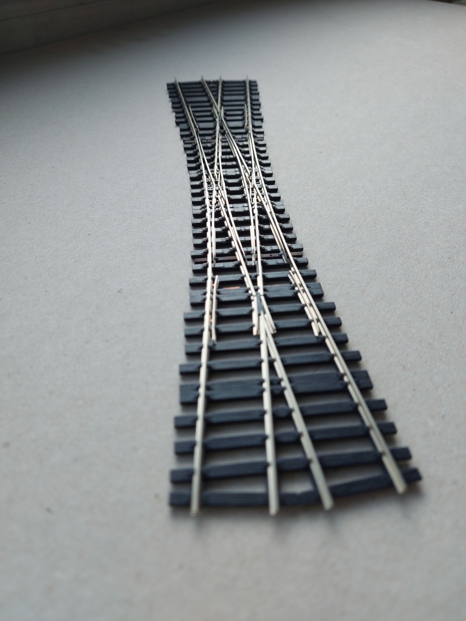

Jöjjön újra néhány 0m váltó, mert már régen volt.
Íveset és 1:6,6-os hármas váltót code 100 profilból most csináltam először.

(#70531) acszoli hozzászólása Válasz Okt 23, 2024
Pöpec
(#70532) Frankye hozzászólása Válasz Okt 24, 2024
Gyönyörűek!

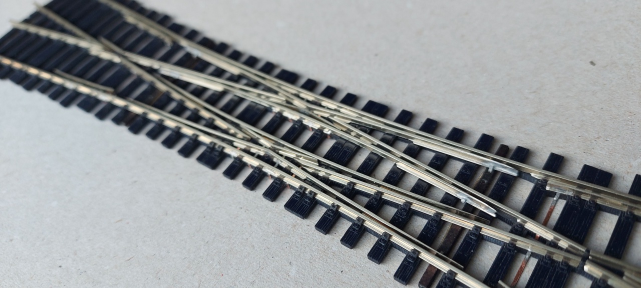

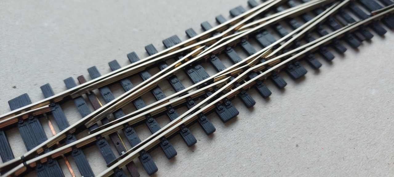

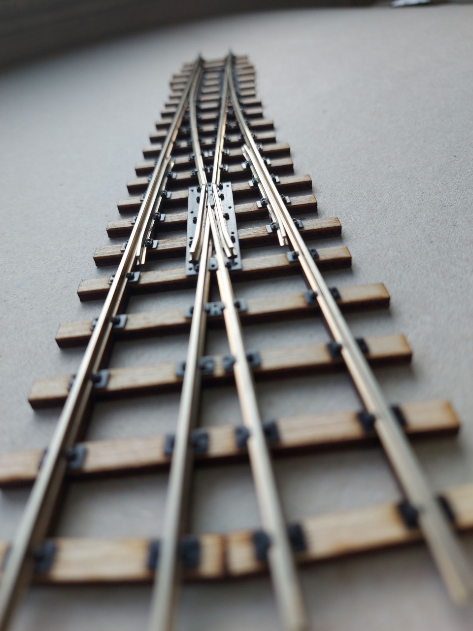

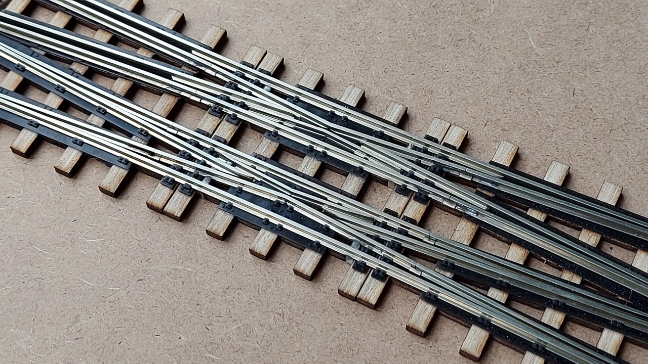

(#70636) Váltógyártó hozzászólása Válasz Nov 10, 2024

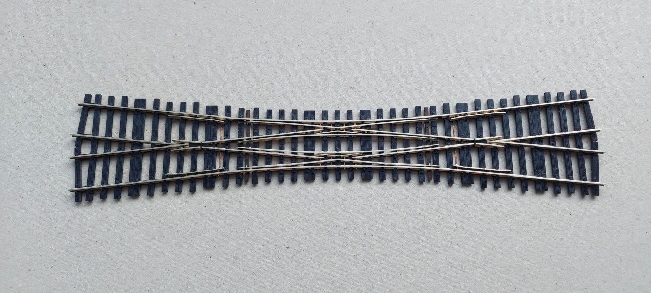

Tillig H0 EW3 geometriájú 12 fokos DCC kompatibilis angolváltó.
A szívdarabokat polarizálni kell, és a két belső sínt szigetelő papuccsal kell illeszteni, mint a Tillig váltókon általában.
A Tillig kínálatában ilyen angolváltó nem szerepel.

(#70639) róbertke válasza Váltógyártó hozzászólására (#70636) Válasz Nov 11, 2024
Nagyon szép filigrán angolváltó lett, gratulálok!
(#70640) etwg válasza Váltógyártó hozzászólására (#70638) Válasz Nov 11, 2024
Tényleg szuper!

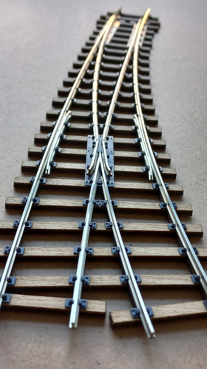

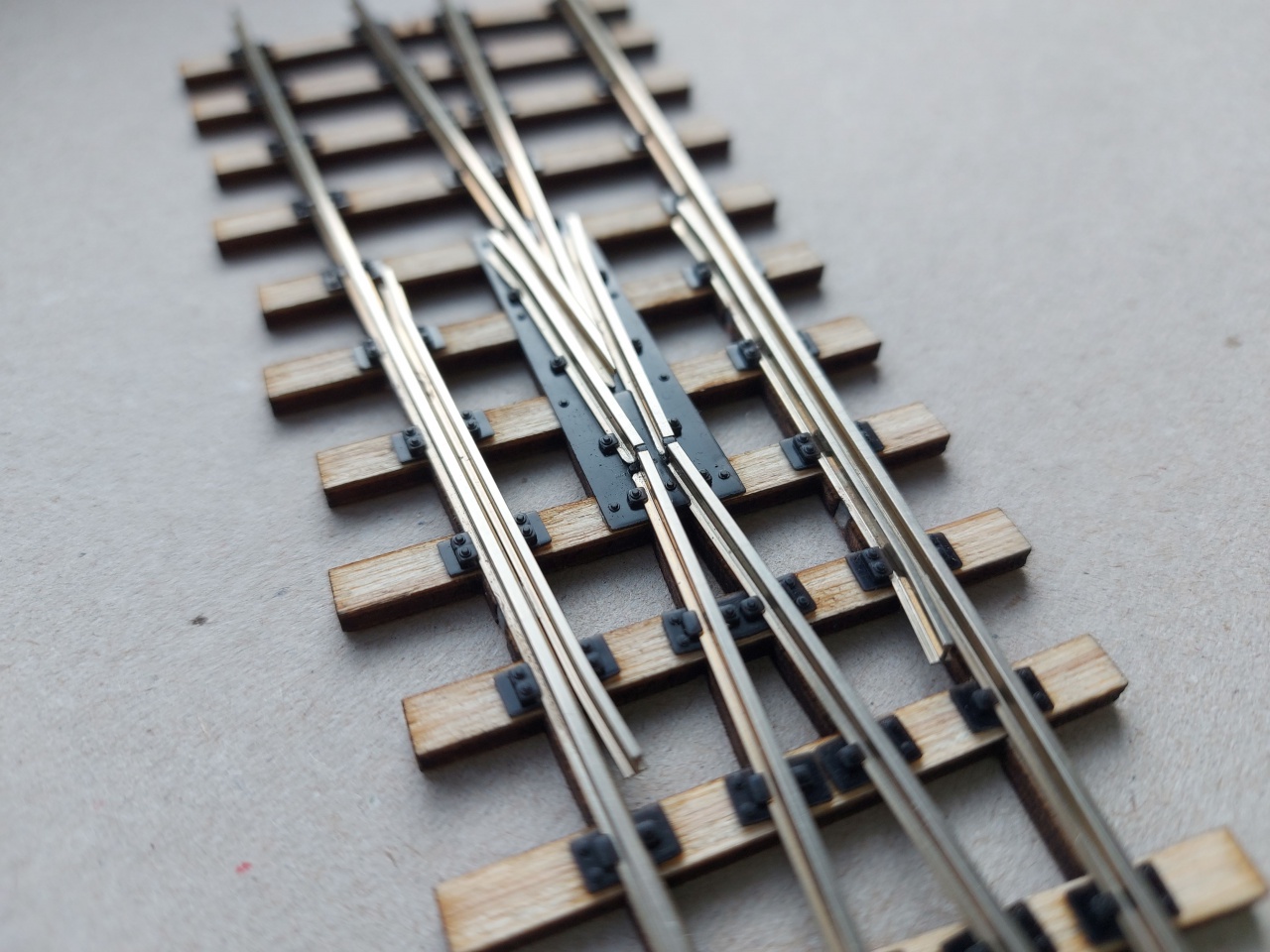

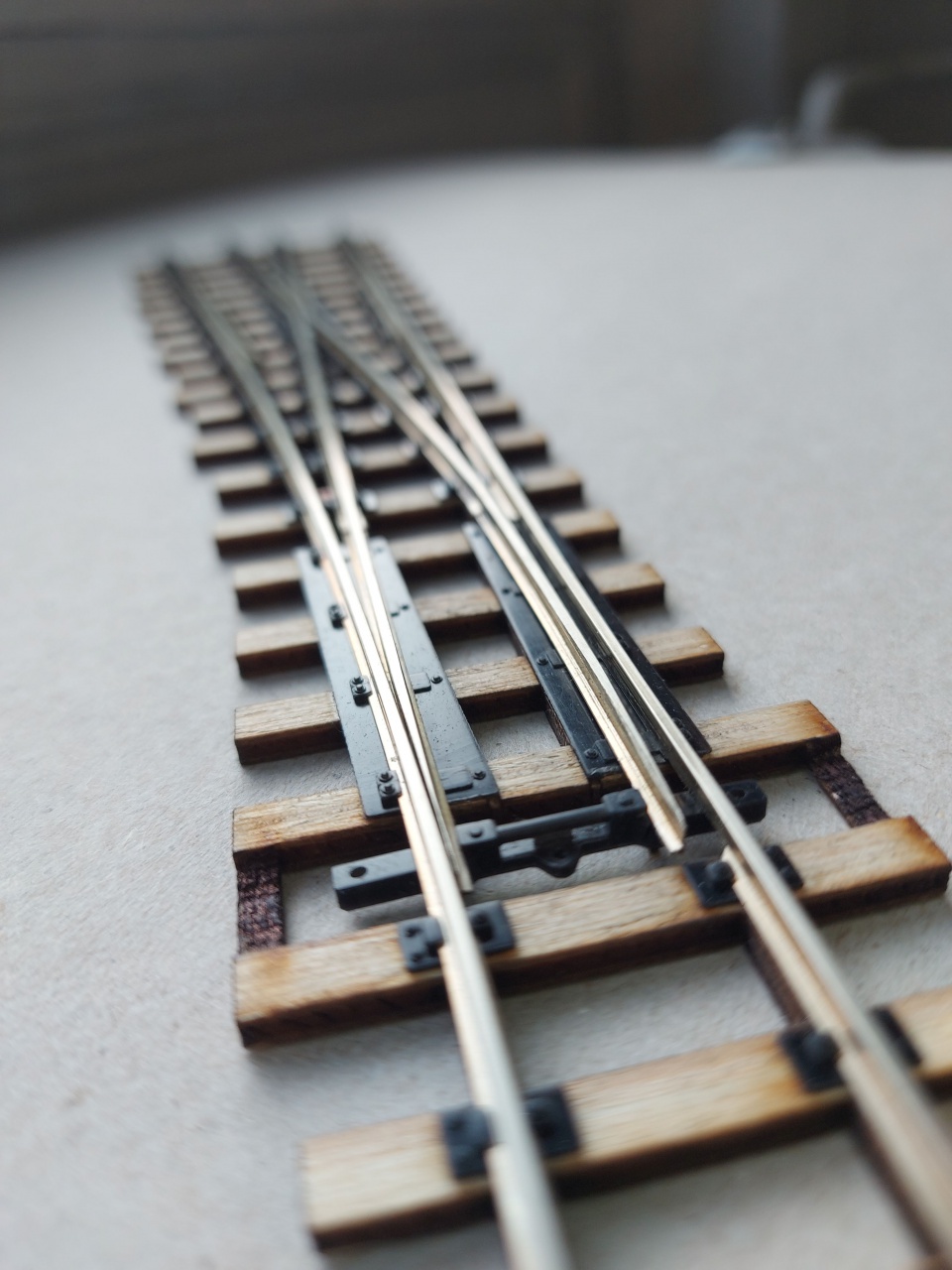

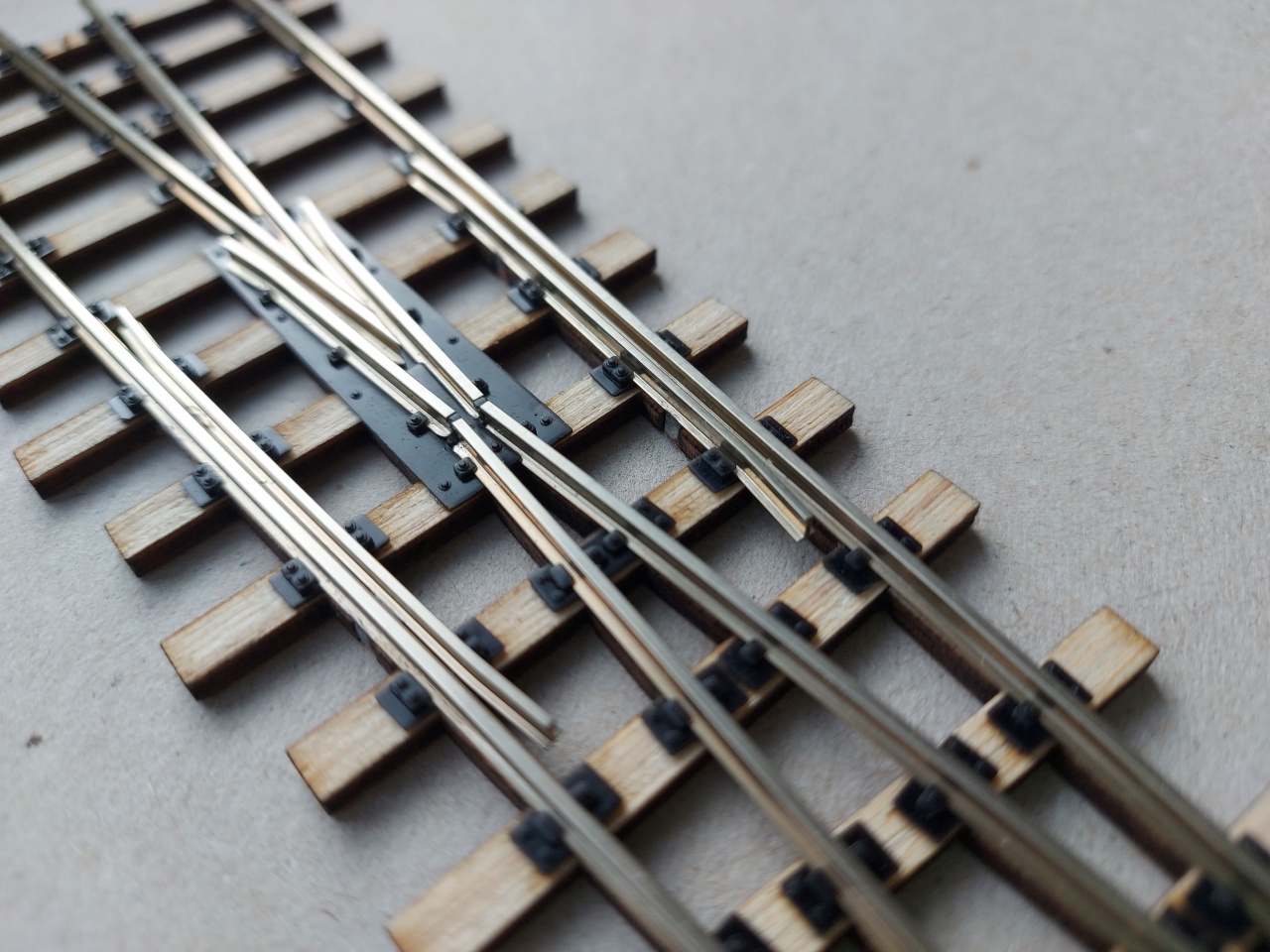

(#70673) Váltógyártó hozzászólása Válasz Nov 15, 2024

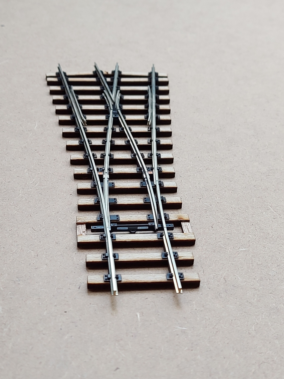

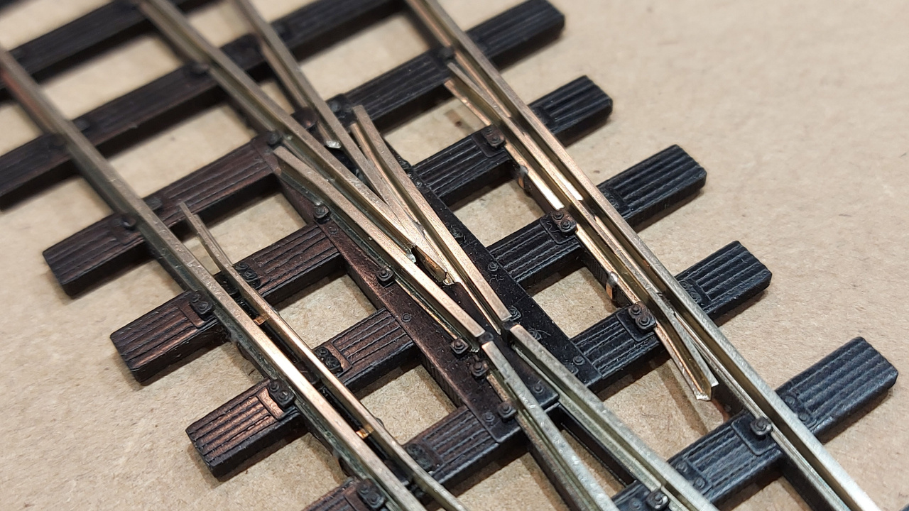

Mostanában csináltam pár szép 0m kitérőt, arra gondoltam, miért ne lehetne ezt 0e méretarányban is megtenni?
(#70674) Váltógyártó válasza Váltógyártó hozzászólására (#70673) Válasz Nov 15, 2024
(#70675) Váltógyártó válasza Váltógyártó hozzászólására (#70673) Válasz Nov 15, 2024
(#70677) róbertke hozzászólása Válasz Nov 16, 2024
Nagyon szép lett a váltószív kidolgozása!
(#70678) Váltógyártó válasza róbertke hozzászólására (#70677) Válasz Nov 16, 2024
Csak az?
(#70679) róbertke válasza Váltógyártó hozzászólására (#70678) Válasz Nov 16, 2024
Tudod jól, hogy az egész az!

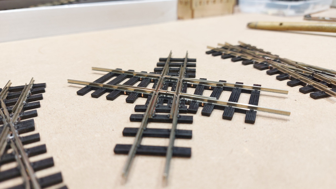

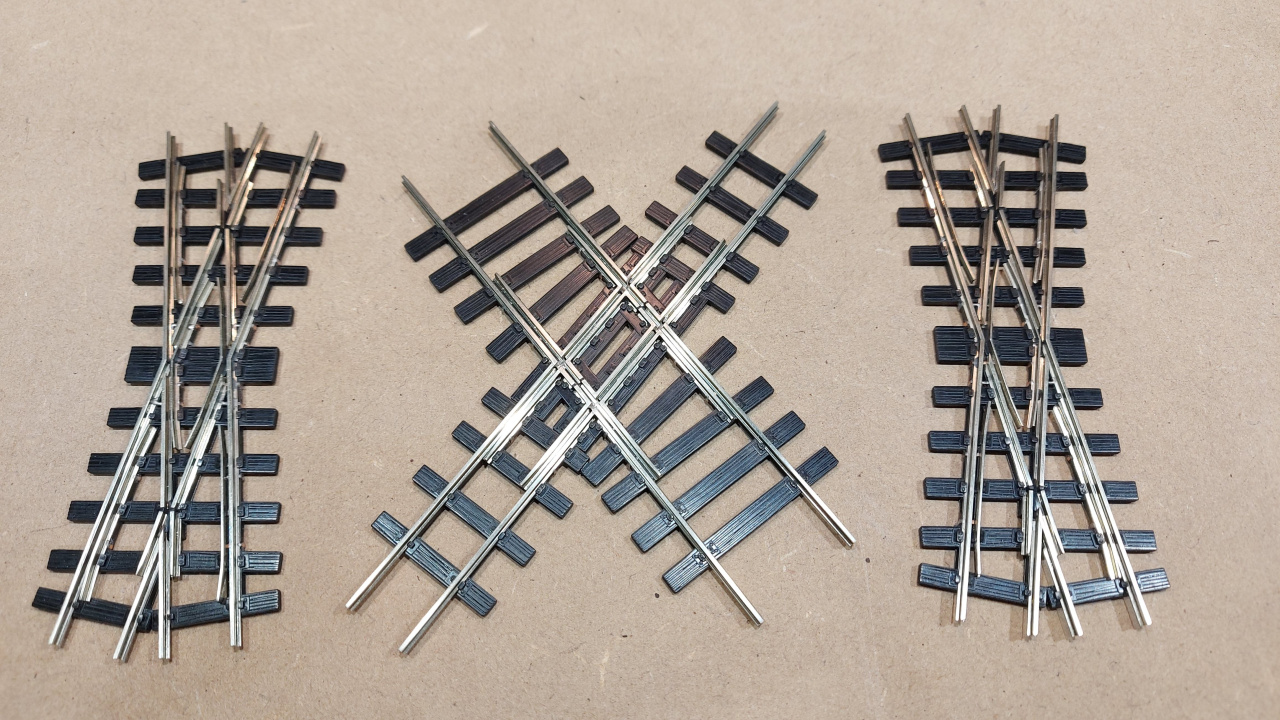

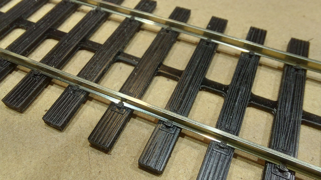

(#70868) Váltógyártó hozzászólása Válasz Dec 11, 2024
Se méretarányú kitérők, átszelések és sínek.
Valószínúleg S/Se átszelés most készült először a világtörténelem folyamán.
Szerintem nem ez a méretarány foglalja majd le a kapacitásomat.

(#70873) róbertke válasza Váltógyártó hozzászólására (#70871) Válasz Dec 11, 2024
Nagyon szép lett Laci. Gratulálok!

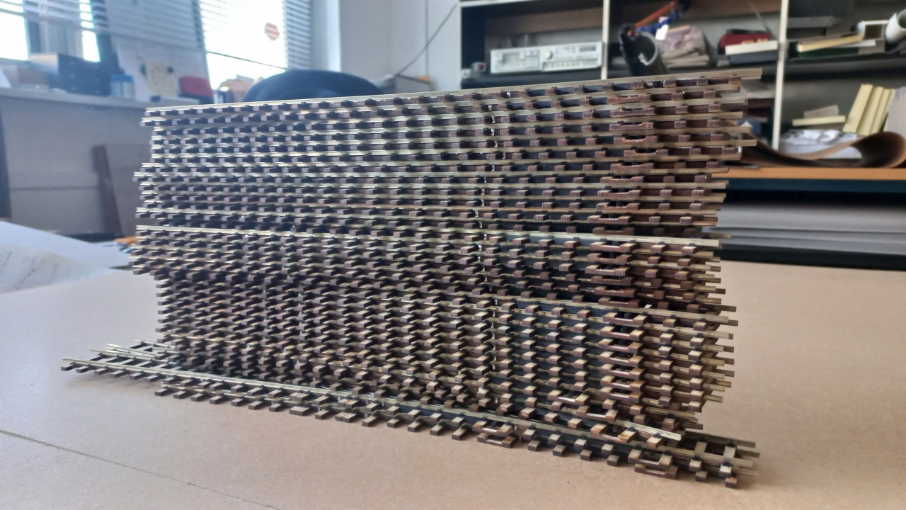

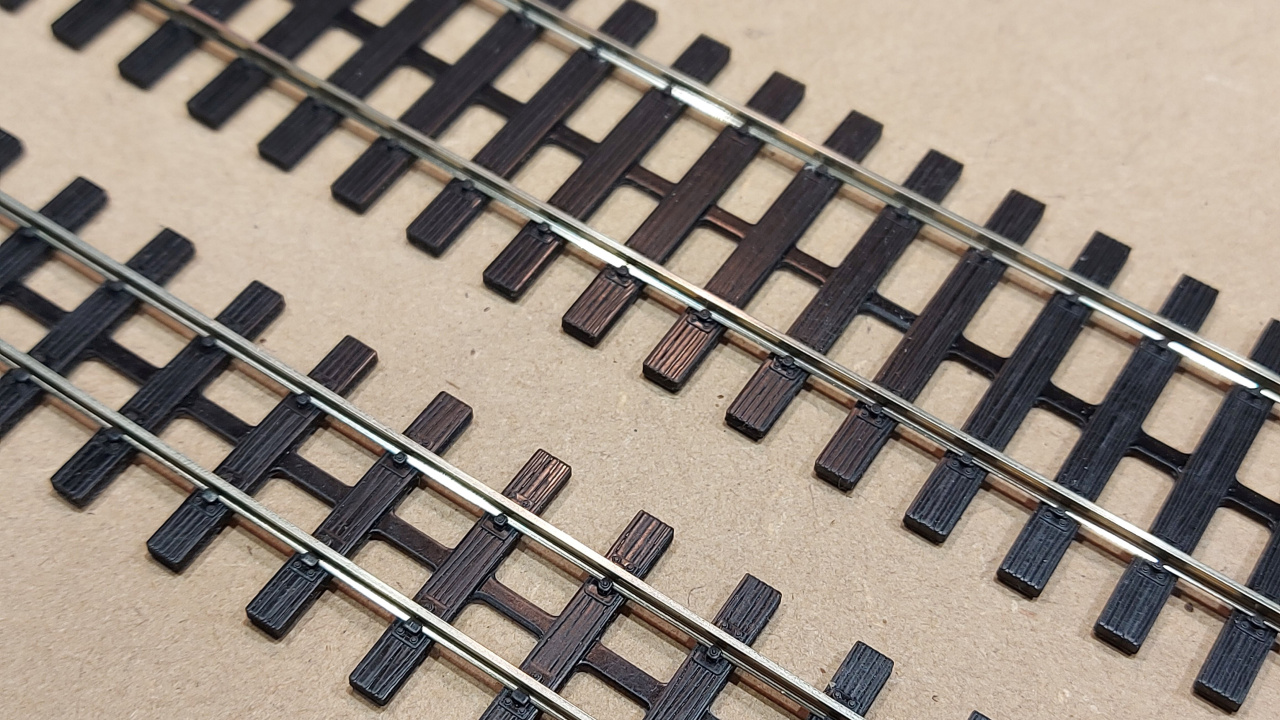

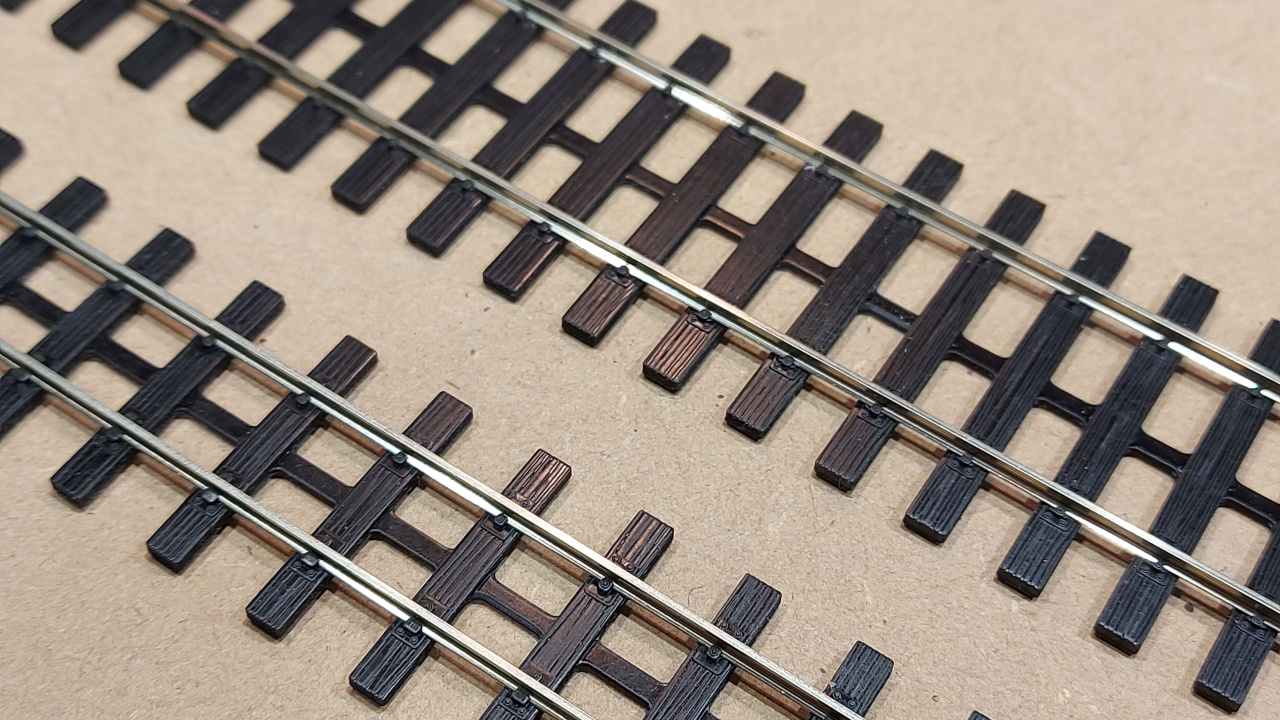

(#71064) HOTotya válasza Váltógyártó hozzászólására (#70870) Válasz Jan 5, 2025
Azt tedd hozzá Laci hogy ezek a méteres sínek spéci flexibilisek!!! Középen "hajlók" amik ritkák!!

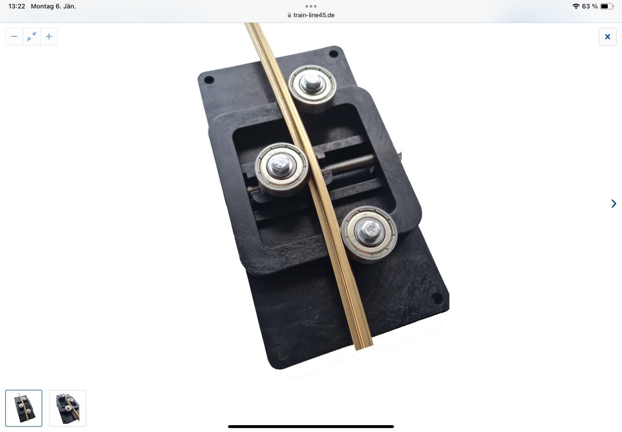

Még nincs hajlitogépetek? Nekem az volt az elsö anno meg a PILZ acélsinek hajlitgatásához. Késöbb az 1-es meretü sinekhez a kollégáim vettek egy gyárit valahol Sinnsheimben. Az nagyon jo volt egy távoli kollégád használta váltok gyártásához. Sajnos betegség miatt már vagy 2 éve nem dolgozik.
(#71068) etwg válasza etwg hozzászólására (#71066) Válasz Jan 6, 2025
Ilyen volt a mienk a 1-es méretü sinekhez. Mi ezt egy kicsit fel is javitottuk a csapágyokra 3 gyürüt esztergáltunk aminek a külsö falába a sinprofil felének a negativ alakja lett beesztergálva. Igy a gépben sin biztos állásban futott. Két fajta is volt, a durvább LGB sinekhez meg a finomabb svájci rozsdamentes sinekhez. Aki pályát épitett mindig ez volt az elsö, hogy kölcsönkérje. Nekem valahol volt ilyen szerszámom a régi Pilz acélsinekhez, de annak kinöttek a lábai.
Ezzel mindig az volt baj, hogy évekig nem kellett vagy valaki kölcsönkérte és elfelejtettük. Ez a nagy gép talán még megvan az egyik kollégánál, majd megkérdezem.
(#71083) Váltógyártó válasza etwg hozzászólására (#71068) Válasz Jan 8, 2025
Van sínhajlítónk, anélkül a vastagabb síneket nem lehet szépen meghajlítani. Gyuri arra gondolt, hogy a flexi síneket, amiket az Se terepasztalhoz csináltam, középen kötöttem össze, nem a sínszálak alatt, ahogy általában szokták. így a hajlításkor szép legyezőformában hajlanak.

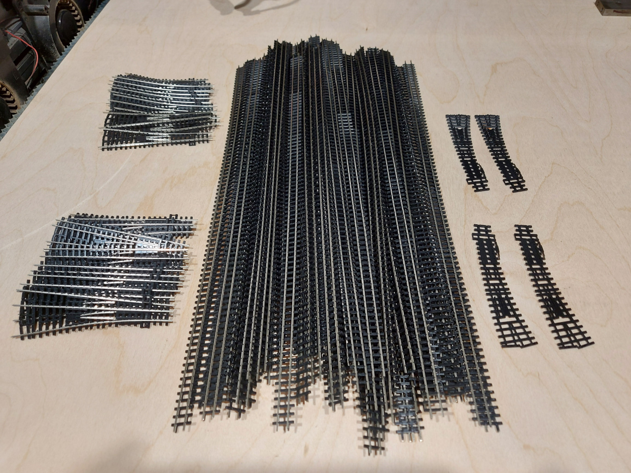

(#71201) Váltógyártó hozzászólása Válasz Jan 23, 2025
Az utóbbi másfél hét termése.
(#71226) sunocske válasza Váltógyártó hozzászólására (#71083) Válasz Jan 28, 2025
Ilyen flexi talpfarács megoldást a TTFiligrannál láttam eddig. További előnye, hogy a sínek behúzásakor sem torlódnak össze cikk-cakkban az aljak.
(#71254) Váltógyártó válasza sunocske hozzászólására (#71226) Válasz Feb 5, 2025
„További előnye, hogy a sínek behúzásakor sem torlódnak össze cikk-cakkban az aljak.”
Pont ez volt a lényeg. Elég ritkás volt a talpfakiosztás, nagyon nem lett volna szép, ha a hagyományos formában csinálom meg. Így szép legyezőminta lesz az ívekben, az összekötéseket meg az ágyazat úgyis eltakarja.
(#71272) Váltógyártó válasza sunocske hozzászólására (#71226) Válasz Feb 8, 2025
Bocs, félreértettelek. Azért a sínek behúzásánál nem ártott egy kis lézervágott segédeszköz.

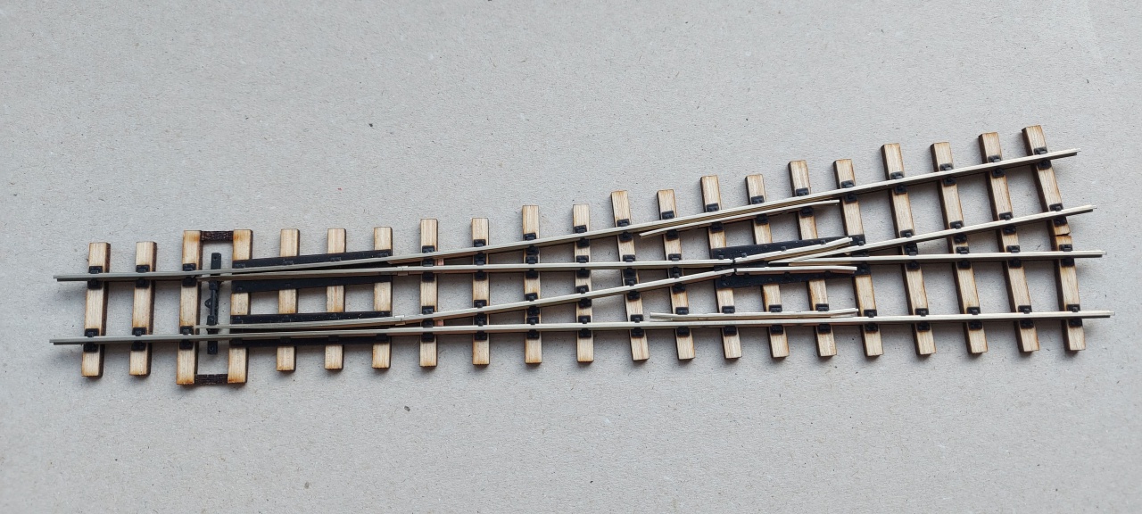

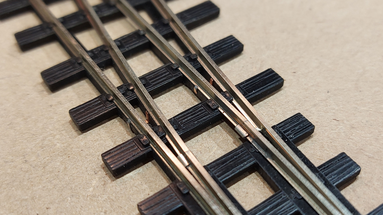

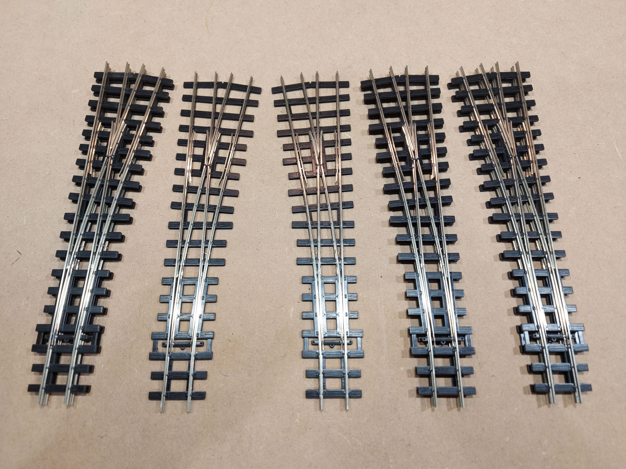

(#72359) Váltógyártó válasza Váltógyártó hozzászólására (#71603) Válasz Aug 12, 2025
Elkészültek az újabb 0m kitérők

(#72638) elektrorudi válasza Váltógyártó hozzászólására (#72361) Válasz Okt 12, 2025
A csúcssínek forgópontját, hogy oldottad meg?
Nem akarom ellopni az ötletedet, ami gondolom "szabadalmaztatott", csak kíváncsiságból kérdezem.
Még a jobb gyártók sem helyeznek hangsúlyt a kialakítására. A tiéd pedig maga a tökély. , mint a váltó többi része is.
