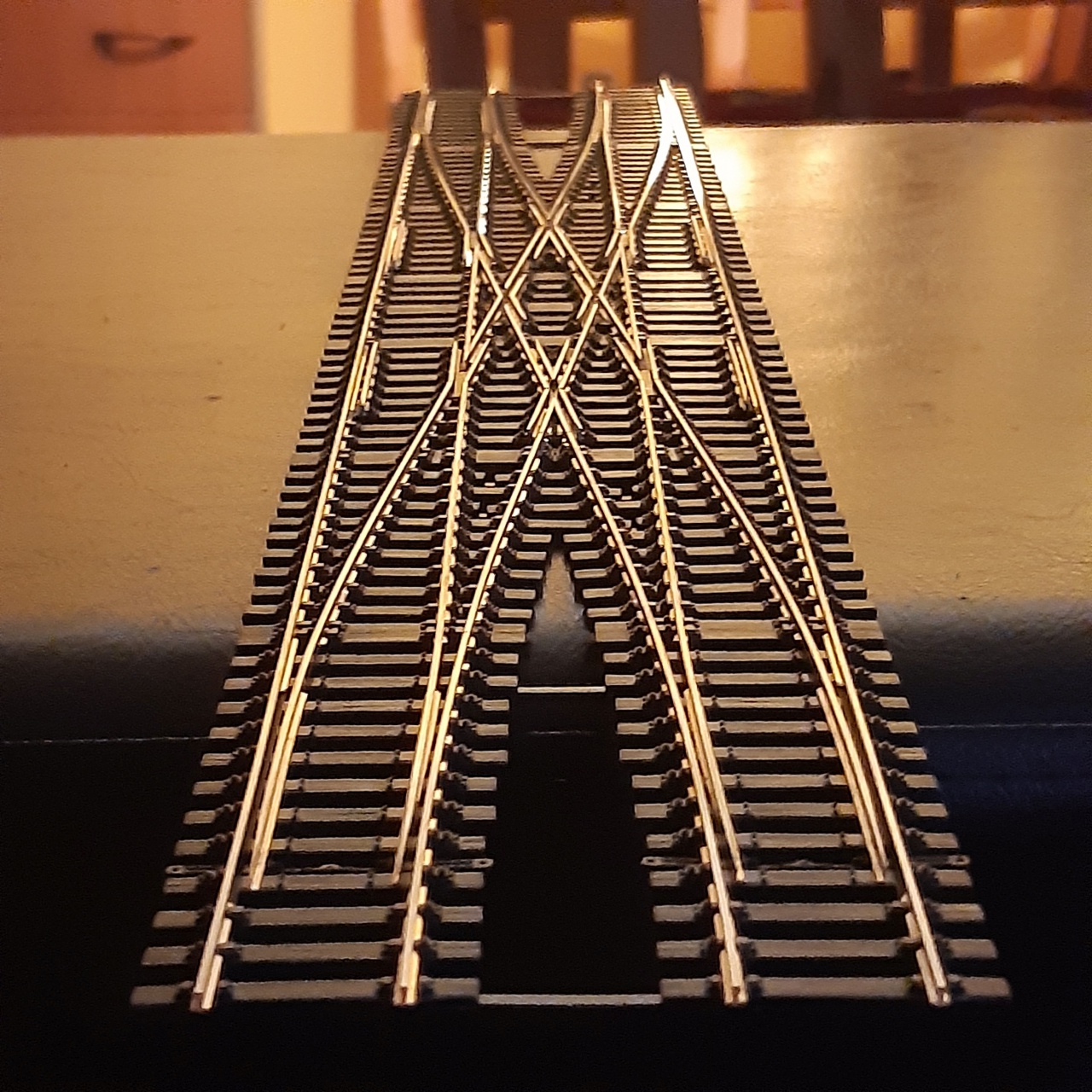

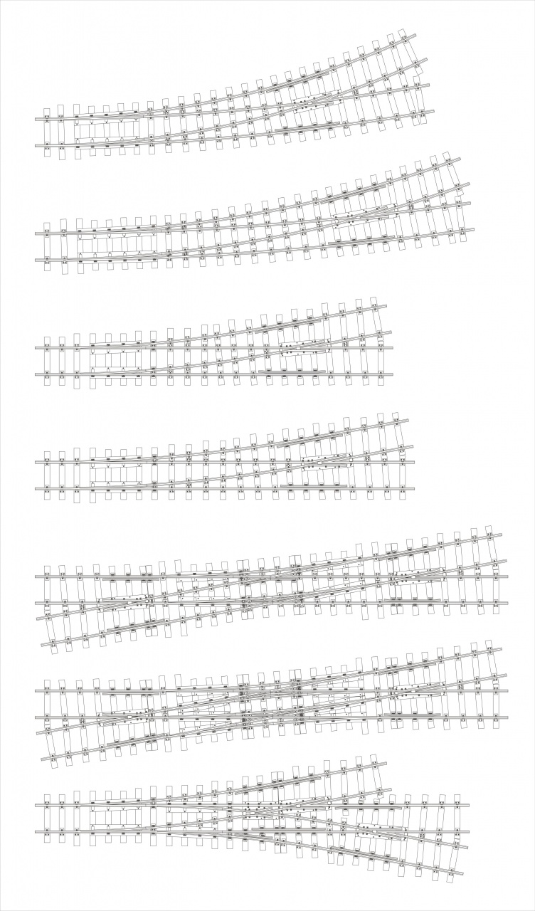

(#68143) Váltógyártó hozzászólása Válasz Aug 19, 2023

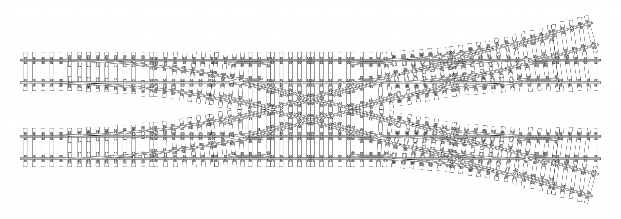

Mostanában elég keményen toltam az ipart, nem csak váltófronton, úgyhogy pihenésképpen megrajzoltam a Tillig kompatibilis hózentrógerem angolváltós oldalát. És most vissza a melóhoz, vár egy rakat H0e kitérő.

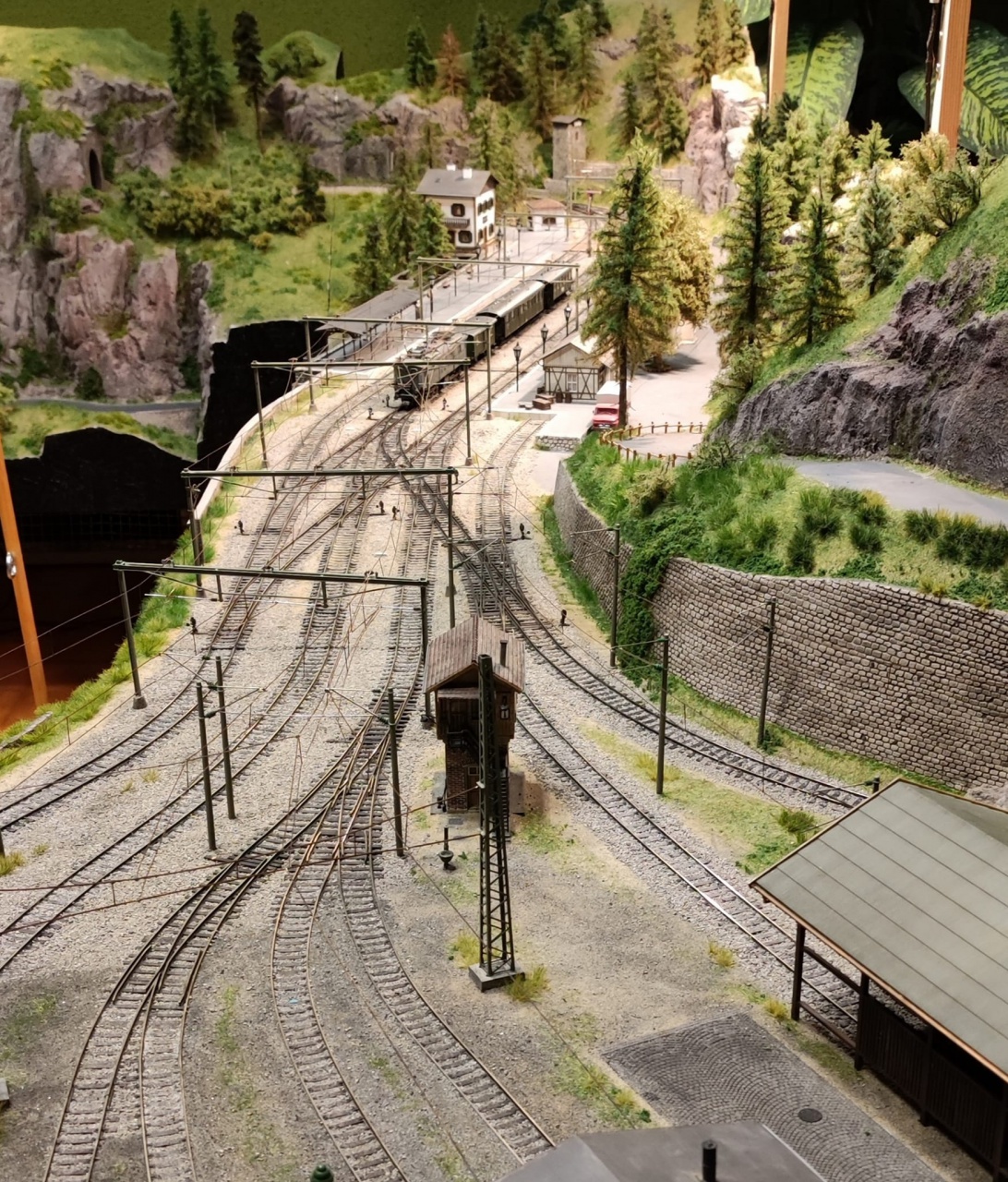

(#68725) Váltógyártó hozzászólása Válasz Dec 10, 2023
Amikor a munkád egy ilyen környezetbe kerül, na az teszi fel az i-re a pontot!

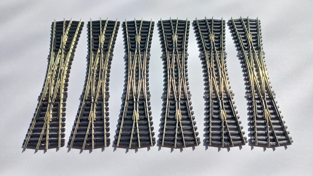

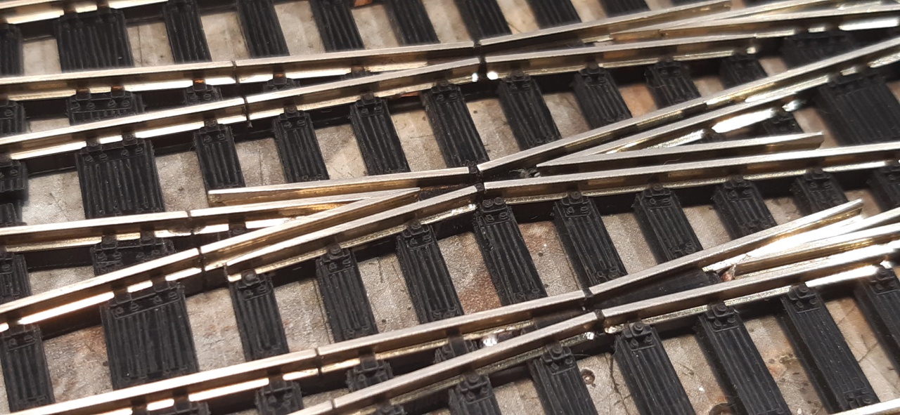

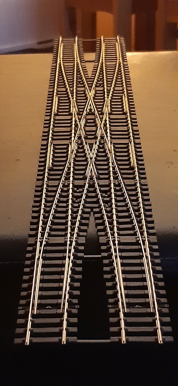

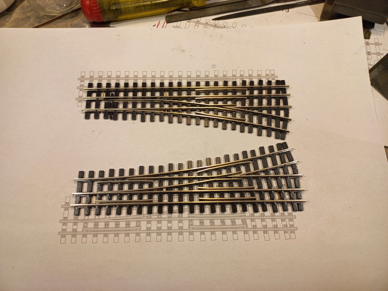

(#69305) Váltógyártó hozzászólása Válasz Ápr 8, 2024

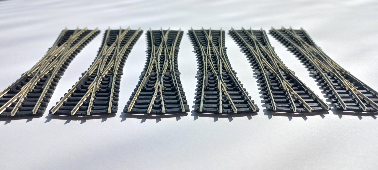

Egy újabb adag H0 / H0e fonódás. Az alsó egy egyedi egycsúcssínes konstrukció, de mindkettő rugós nyelvvel készült, így felvágható. Egy megkerülős játékhoz készültek, mindössze egy polarizáló kapcsoló kell az állomás működtetéséhez, állítóművek nem.

(#69308) Frankye válasza Váltógyártó hozzászólására (#69306) Válasz Ápr 9, 2024
A megszokott módon profi!
(#69310) csíkosháTTú válasza Váltógyártó hozzászólására (#69306) Válasz Ápr 9, 2024

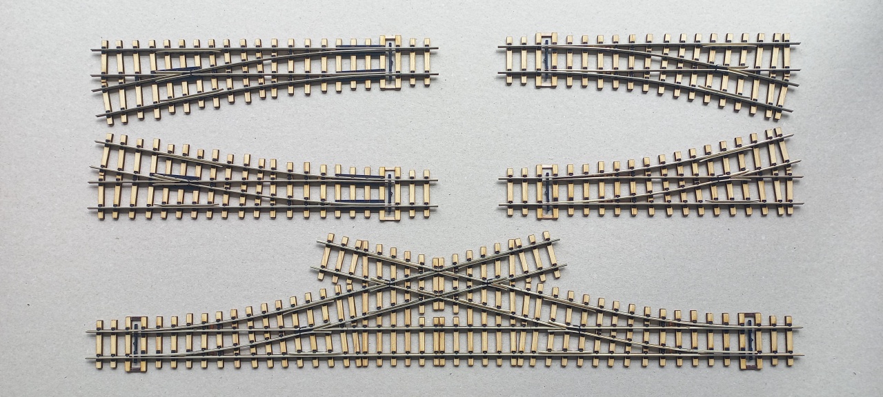

Néhány új 0m kitérő, már a részletgazdag technikával építve.

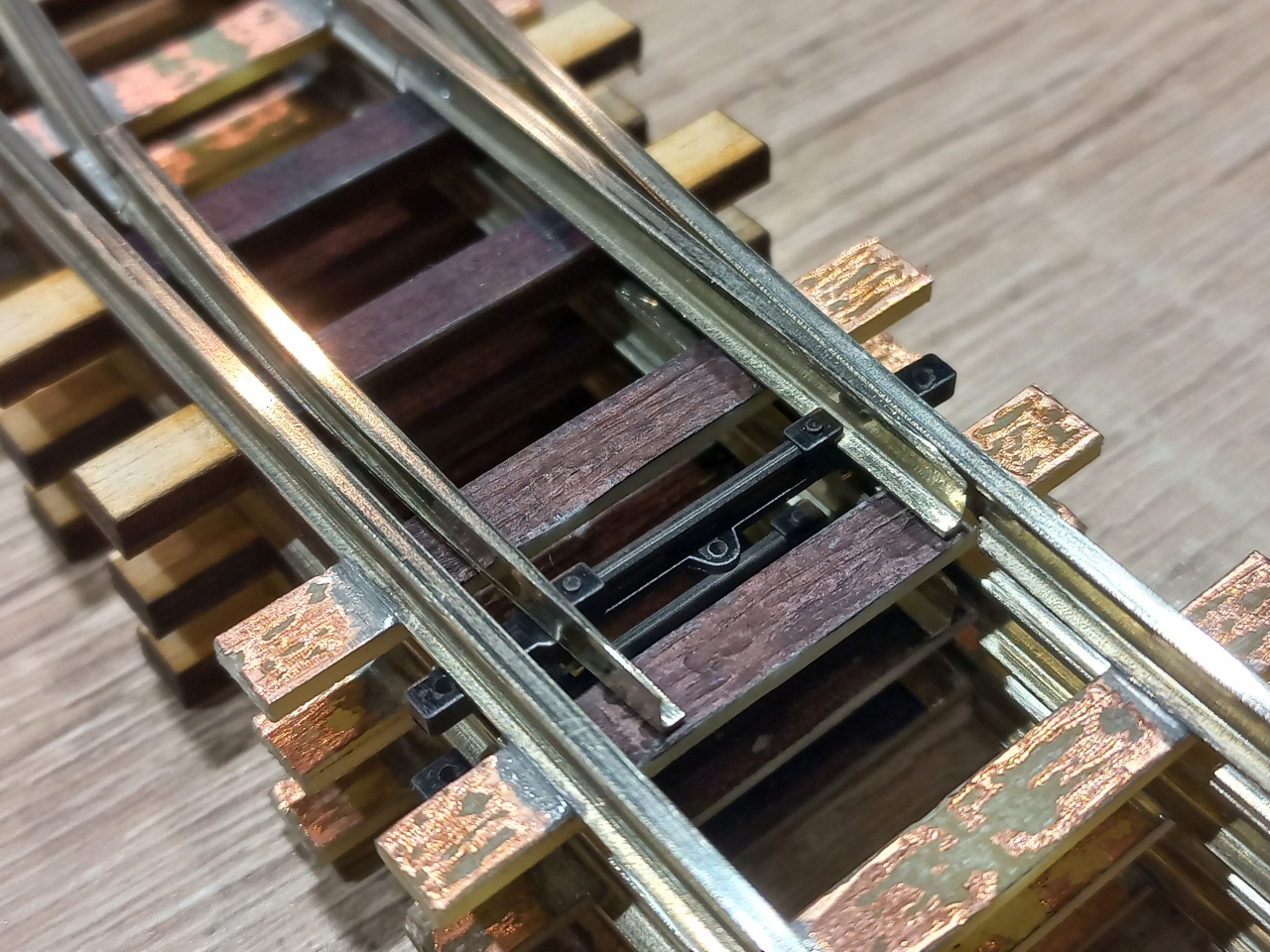

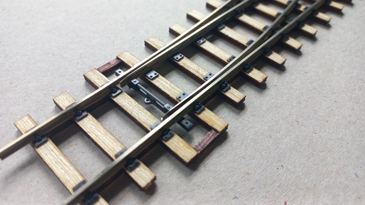

(#69749) Váltógyártó hozzászólása Válasz Júl 13, 2024

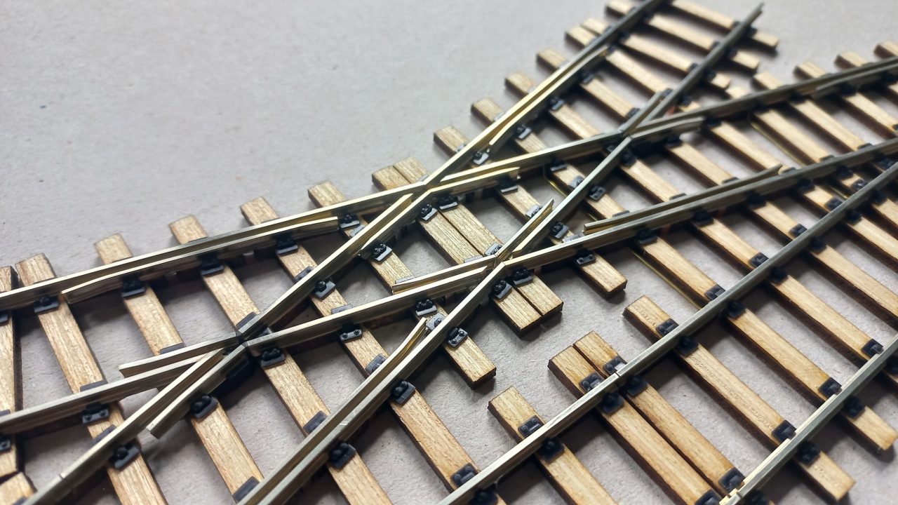

Ismét 0m kitérők, ezúttal villamos pályához, forrasztott kivitelben. A vezetősín félig lemart sínprofilból készült.

(#69751) Frankye válasza Váltógyártó hozzászólására (#69749) Válasz Júl 13, 2024
Ezek betyárosan jók! Nagyon szépek.

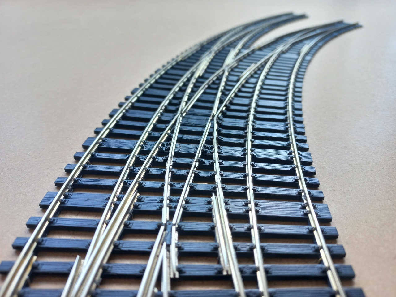

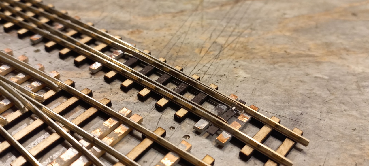

(#69883) Váltógyártó hozzászólása Válasz Aug 4, 2024

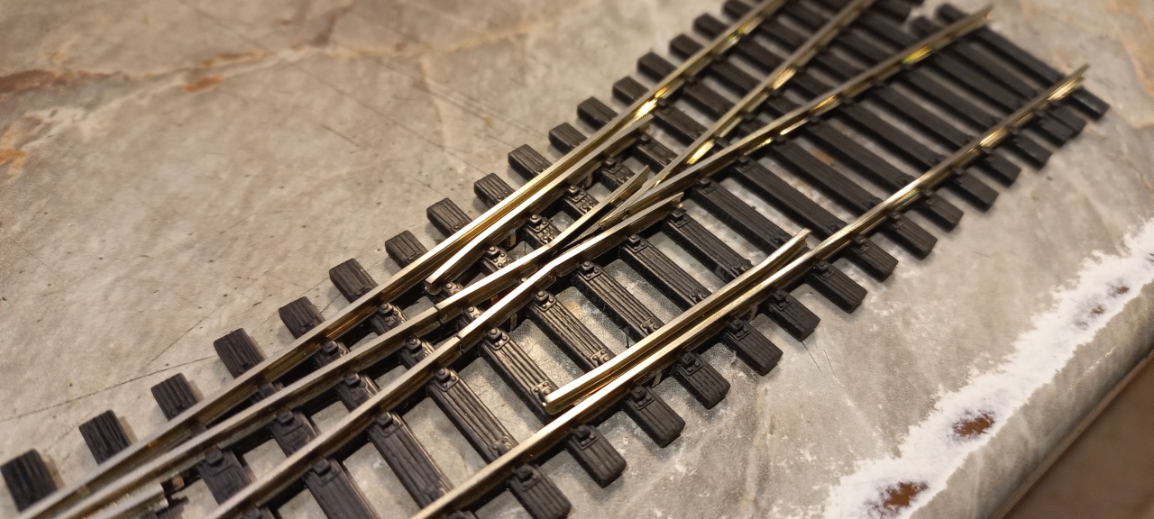

H0 ROCO geometriájú íves hózentróger állítható átszeléssel.

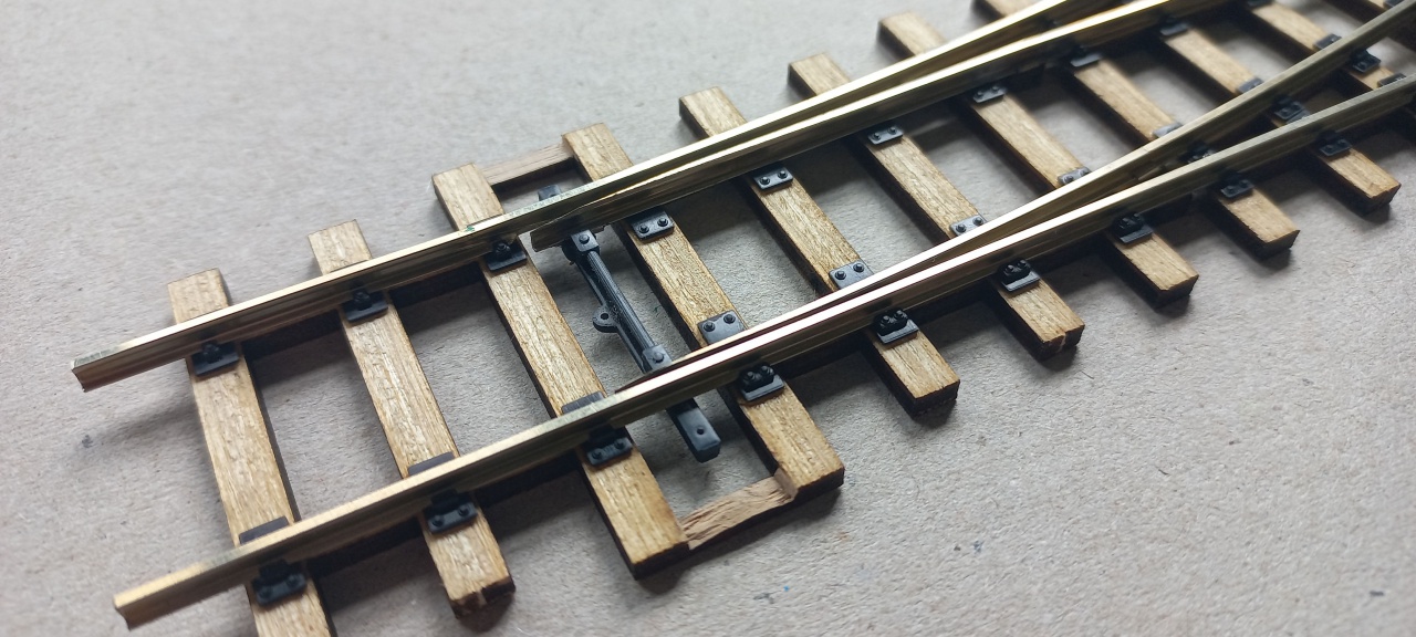

(#69920) Váltógyártó hozzászólása Válasz Aug 10, 2024
A világ legszebb H0e angolváltója!
Na jó, ez egy kicsit nagyképű volt.
Legyen úgy, hogy a világ egyik legszebb...

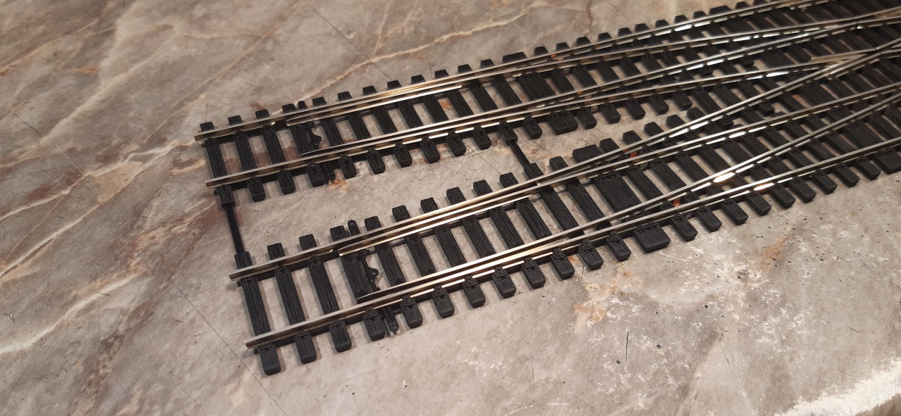

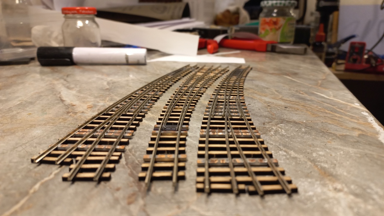

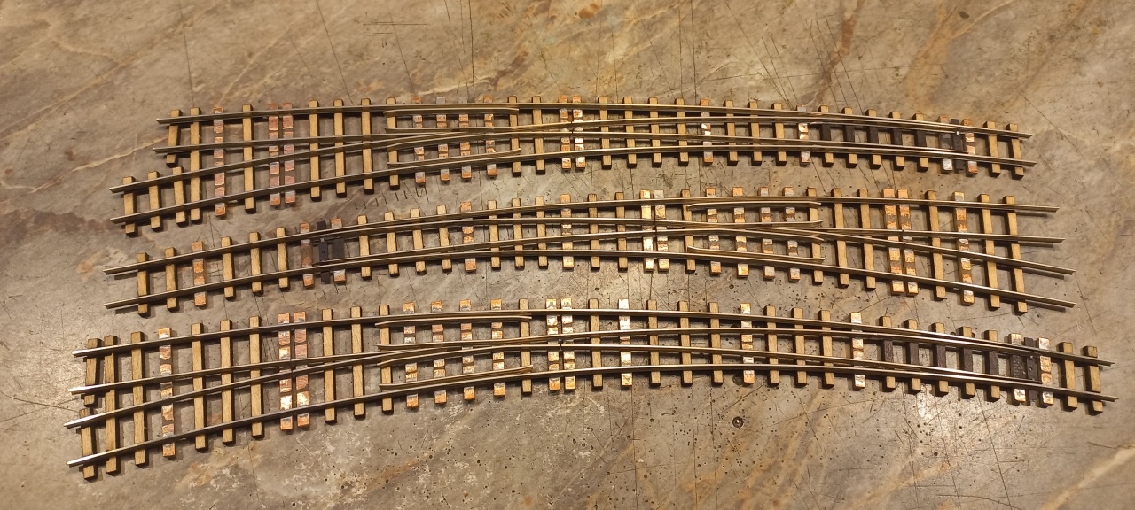

(#69958) Váltógyártó hozzászólása Válasz Aug 20, 2024
Mostanában elég sok a 3D projekt, úgyhogy felüdülés néha egy kis hagyományos forrasztott munka.

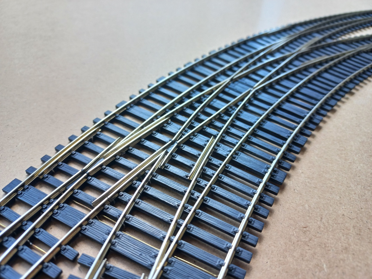

Ez három teljesen egyedi H0e íves kitérő, amihez még méreteket sem kaptam, csak szkennelt vázlatokat.
Elég sokat kellett igazgatni, de a végeredmény teljesen passzol a helyére.

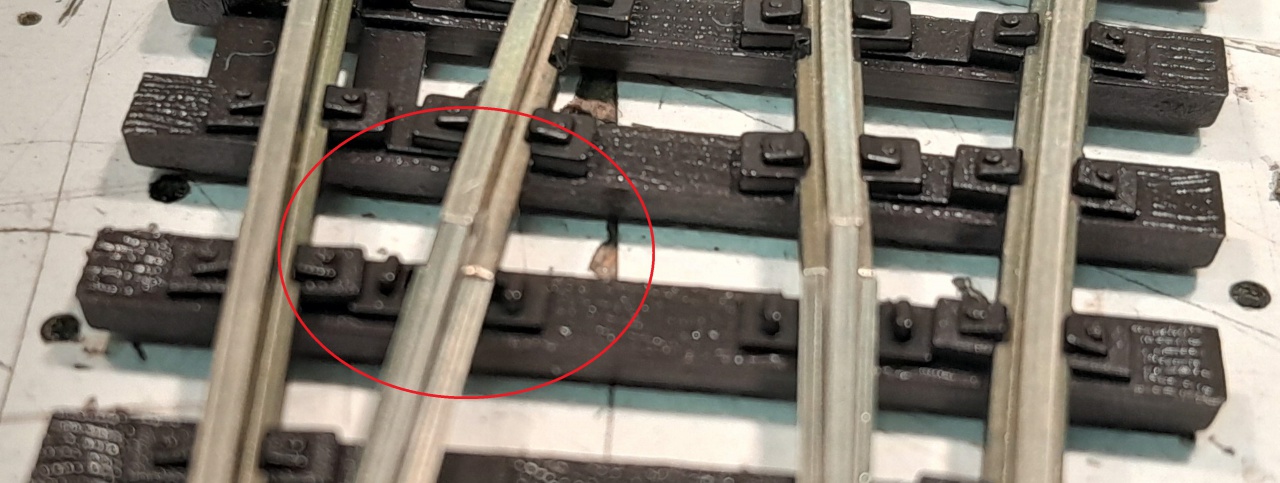

(#69975) PikoDCC hozzászólása Válasz Aug 23, 2024
Na közben Ebayen végignéztem pár hirdetést, és találtam egy olyat, ahol saját fotók vannak közelről, egész jó minőségben. Ez sima BWR váltó csúcssín. Ezen szerintem már a nem lemez verzió van, alulról látszik, hogy nem kihajtott a rögzítése, hanem egy kerek öntvény. Felülről is látszódik a rögzítésnél, hogy van két kis dudor az oldalán ahol a csap van. Viszont az béna, ha boltban még kapni a régi verziósat.
Eredeti hírdetés: Ebay link
(#69976) diginewl válasza PikoDCC hozzászólására (#69975) Válasz Aug 23, 2024
Ebben próbáltak már javítani. Nekem a régebbi verzió van. A hiba ugyanaz: lötyög a csúcssín - valószínű az újnál is.

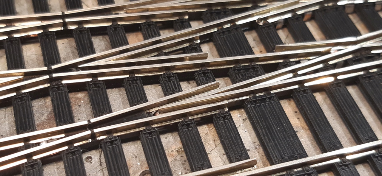

Amit sikerült nekem venni, az egy régi, lemez fülekkel lerögzített váltó. Egy PECO-val hasonlítottam össze. A szigetelt szívdarab majdnem 1mm-el még hosszabb is a PECO-nál, valamint a PECO-nál is előfordul a szívdarabnál a kerékzárlat (3-as pont), így marad első pontban levő FŐ hiba.
PECO: látszik a kétoldali rögzítése, a mozgó csúcssínnek
Piko
Ránézésre nincs is gond, de ha egy picit megmozdítom, amit egy hosszú kéttengelyes kocsi, vagy egy 3 tengelyes forgózsámoly is megtesz, akkor ez a hiba fogad.
Remélem jól látszik: a csúcssín nem megfelelő rögzítése, ill. a továbbfutó sín végét egyáltalán nem kezelték elő. Egy kis csiszolással remélhetőleg megoldható lesz a probléma.

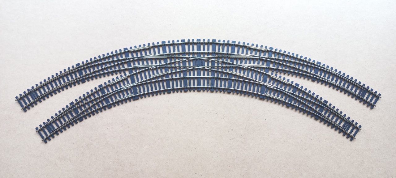

(#70115) Váltógyártó hozzászólása Válasz Szept 8, 2024
N-es angolváltók Roco/Fleischmann geometriára.
