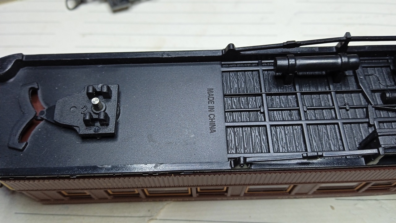

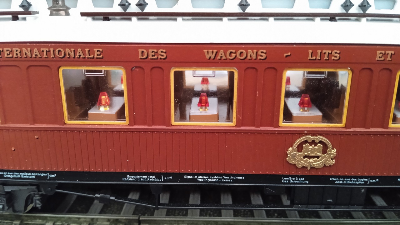

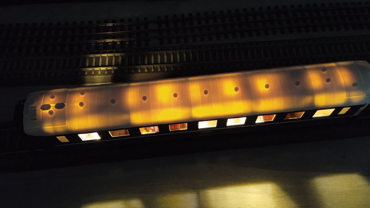

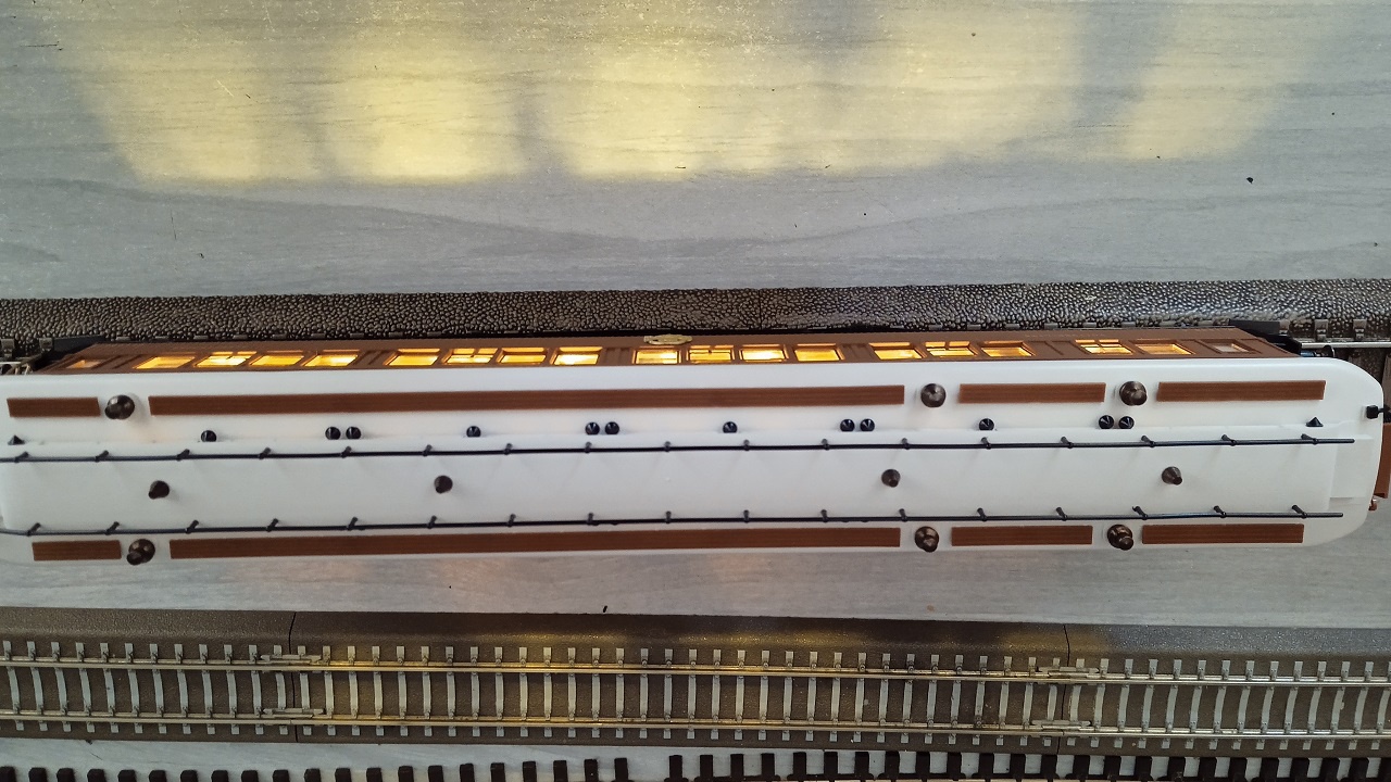

A mai világíbn van egy szép kocsi szett, az LS Modells-től. Három kocsi van benne: 49124-1, -2, -3 cikkszámom a három rövid, négytengelyes hálókocsi.
1: 450mm ívsugár alatt nem mehetnek.
2: (ezért írtam ki a dátumot!) mindkét oldalon szigetelt kerékpárokkal vannak szerelve.
Nehogy értelmesen világítást tudjon beletenni az ember! Az áramszedést csak úgy lehet megoldani, hogy a kerekeket nyomja az áramszedő lemez, vagyis szerelni kell egy fix kéziféket a kocsikba...
Megáll az ember esze! |

Azóta az SNCF feliratost már szétszedtem, tervezni kell bele új panelt, annyira rövid, hogy nincs a meglévők között, amit fel tudnék használni.
Az ágyakon a kockás pléd fel van festve. Megjegyzem: ezt csak akkor látod, ha leveszed a kocsi tetejét.
Műszakilag egy Tillig (ex Sachsenmodelle) Y kocsi magasan veri. |

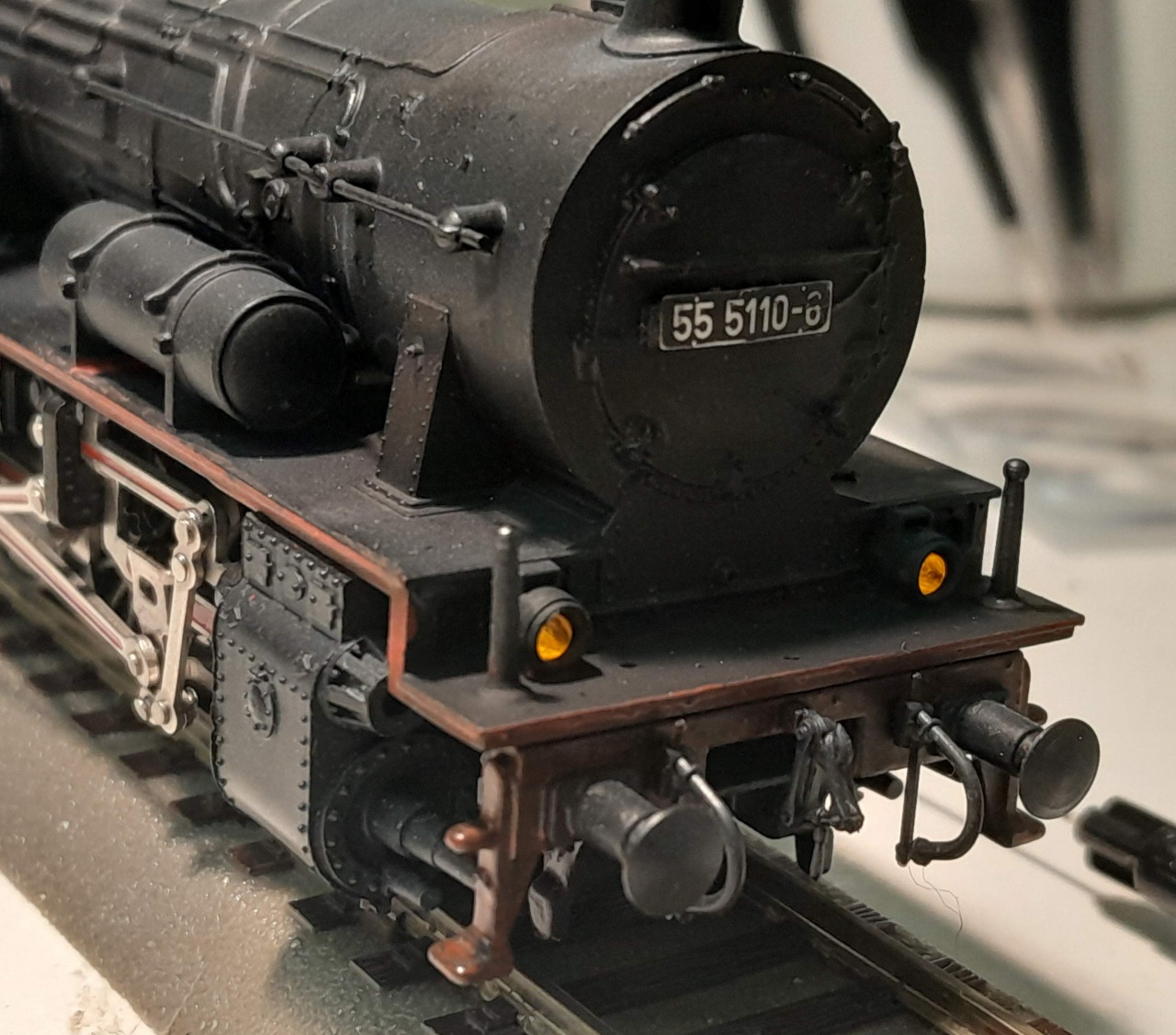

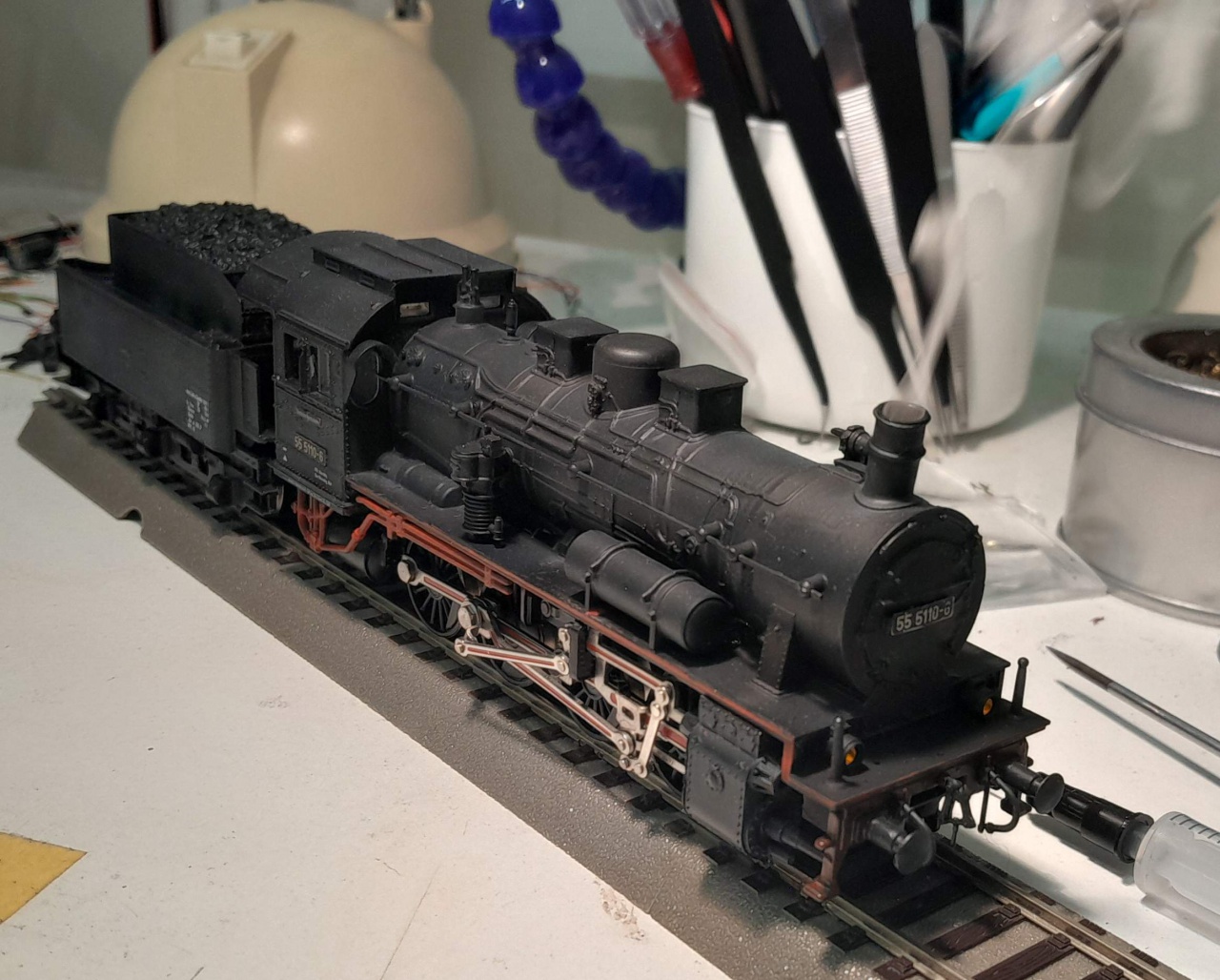

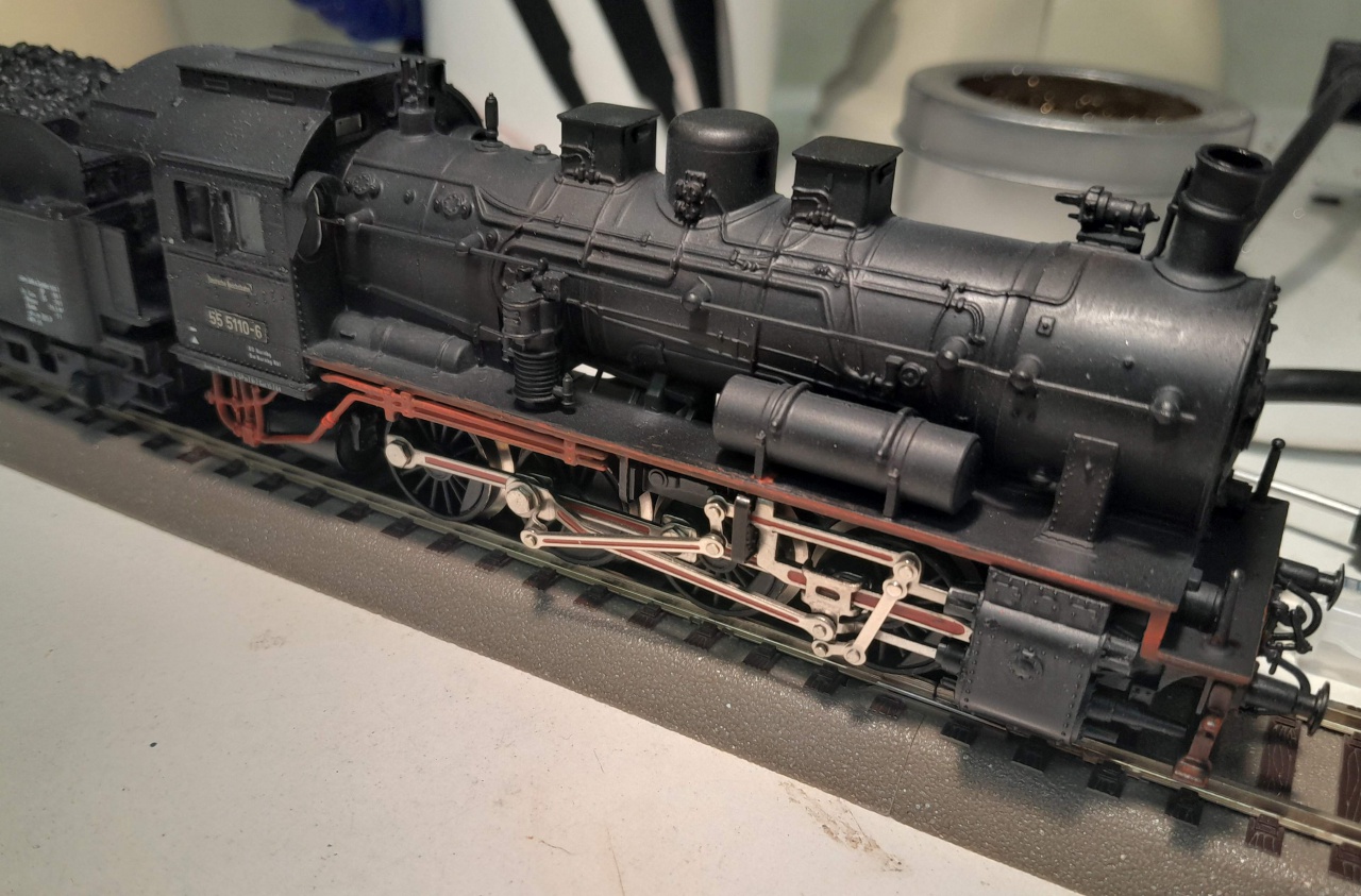

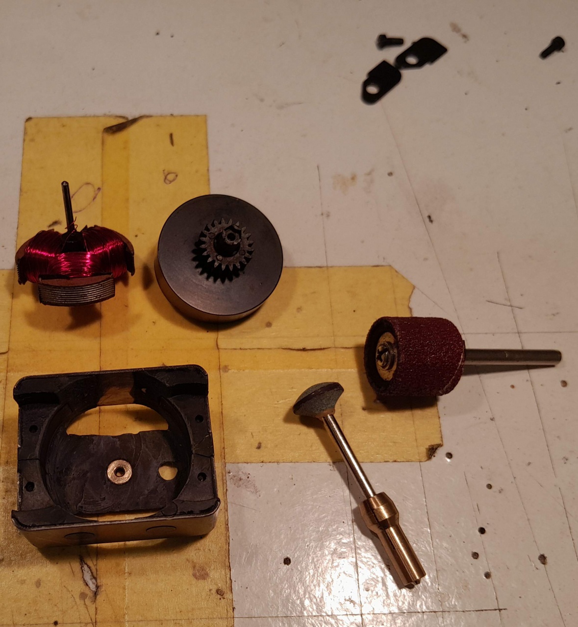

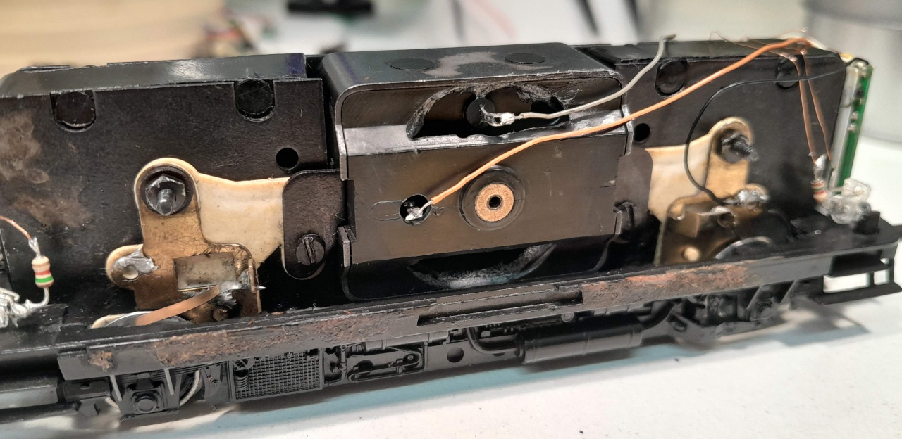

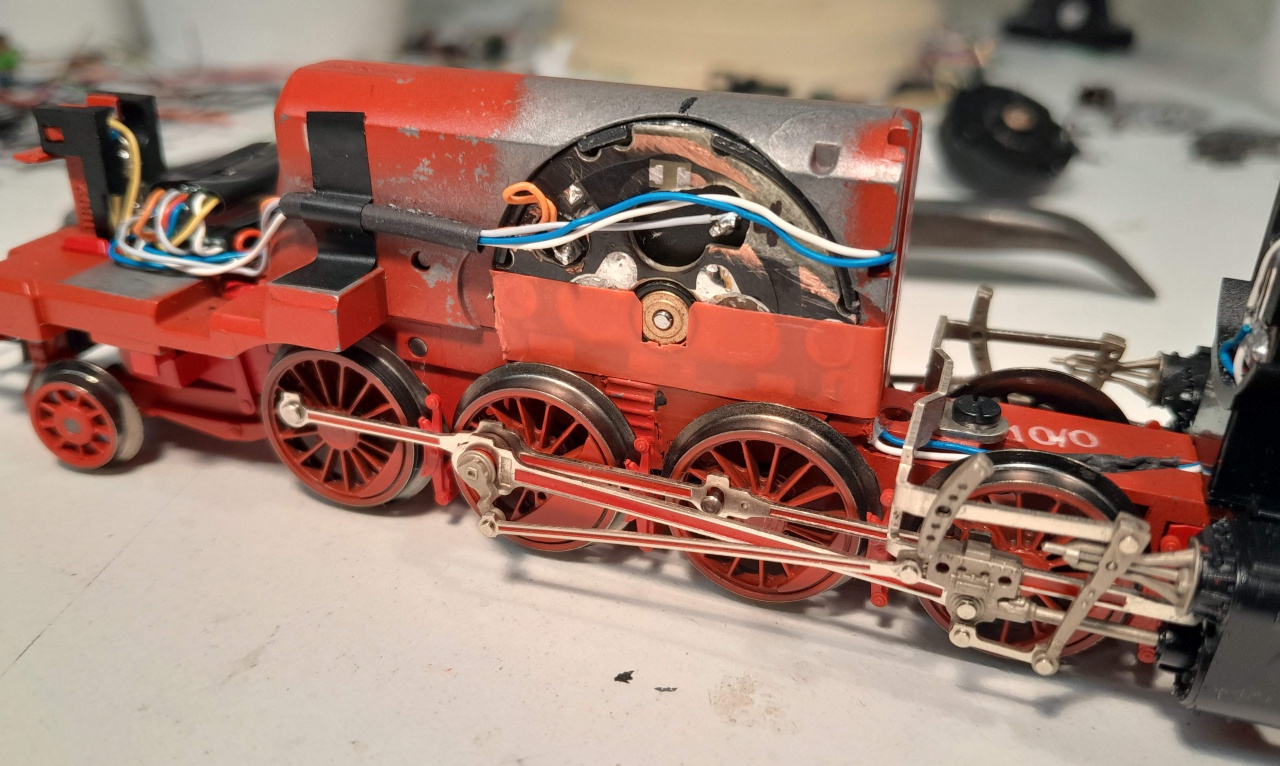

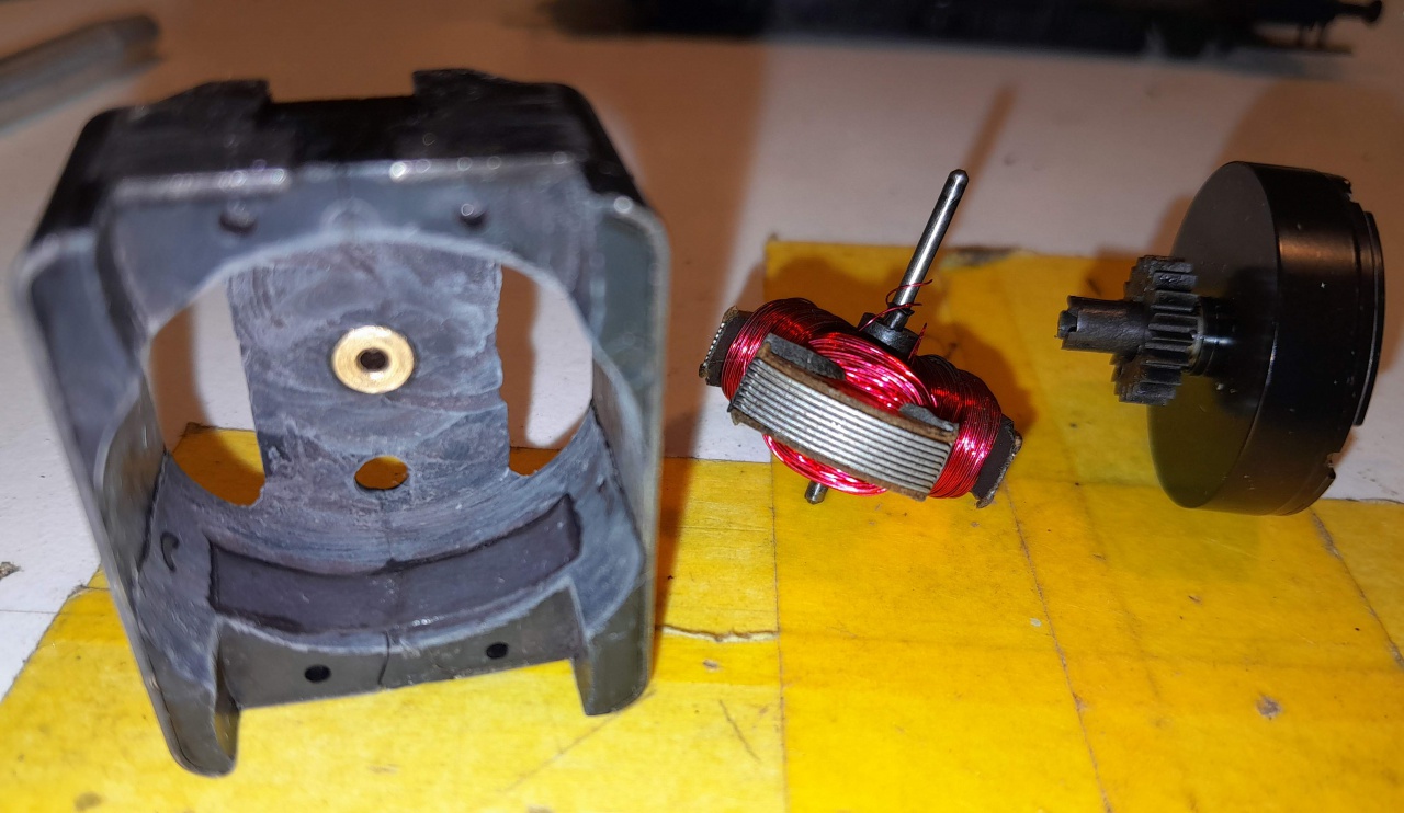

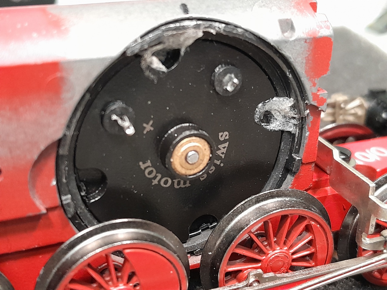

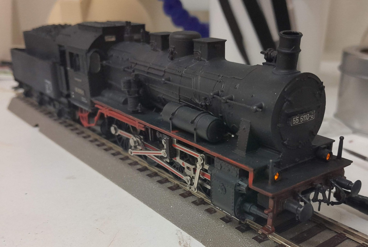

Egy kis ON is legyen. Fleischmann H0, BR55 4145. Ez egy elég idős példány, eredetileg DB-s volt, de valahogy mindig motoszkált bennem, hogy szebb lenne DR-ben.
Így eltűnt a felső homlokfény, és kapott rendes pályaszám táblákat 5110.
Egy minimális antikolást tettem rá, és egy matt átfestést. Valamint van benne füstölő is, és NEM651 csatlakozó is.
Ebben egyenlőre régi dobmotor maradt, de elképzelhető, hogy kap egy újat, mert így összképileg nagyon jól hozza a BR55 "érzést".  |
(#69731) diginewl válasza diginewl hozzászólására (#69730)
Júl 5, 2024 |
Még képek...  |
(#69732) etwg válasza diginewl hozzászólására (#69731)
Júl 6, 2024 |
Jol néz ki. Hogyan csináltad a feliratokat? |

Köszönöm! A mozdonytáblák bolti kiegészítők. Az utolsó Fleischmann BR55 sorozat már a Roco szárnyai alatt jött ki. A Roco meg imád fém/réz maratott táblákat is kiadni a modellek mellé. Egy ilyen fém táblaszettet tettem rá. A szerkocsin is van. Jól néz ki, ezt a matrica nem tudja visszaadni. |

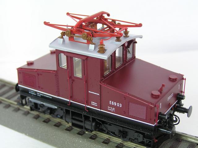

Leporoltam egy régebben vásárolt modellemet
Brawa 0220 DB E69 03 /persze van 3db PIKO DR E69 05 is /
Az alábbi kocsikkal alkot szerelvényt:
BD4uf Silberlinge-Vezérlőkocsi Roco 45482
AB4nb 1/2 Klasse Silberlinge Roco 45480
B4nb 2 Klasse Silberlinge Roco 45481
Azt azért biztonságból megkérdeztem német fórumon, hogy járt-e valaha DB E69 hagyományos Ingavonatként / niemals - soha /, de egy fórumtárs küldött egy olyan téli képet, ahol az E69 05 a vonat elején és egy másik E69 a másik végén. Sípjelekkel kommunikáltak egymással a vezérek.
csíkosháTTú a te Mesterműved volt pár éve a
BD4uf Silberlinge-Vezérlőkocsi Roco 45482 világításának elkészítése.
Ebben az üzemmódban Roco 40199 kétoldalt szigetelt kerekeket kap, hogy ni világítsanak feleslegesen a lámpái. |

Van egy cég. Eléggé drágán árul modelleket. És eléggé érdekes minőségben. Ez egy háromrészes hálókocsi szett egy darabja.
Szép, nem?

Hát igen, az LS is addig *** ameddig nem szedi szét az ember...
Ejnye! |

Fordítva tetted be a nyákpanelt.......  |

Folytatva itt a Fleischmann, és egyéb régiségeim újraélesztését:
Lassan de biztosan elkészült ez a Fleischmann gép is. BR86 - 4088.
Kapott egy next18-as csatolót (ha valaki hangot szeretne majd bele,, vagy powerpack-ot akkor is könnyen megoldható legyen), valamint ez fért oda bele egyszerűen.
Valamint ebbe is került egy CorelessMotor. Itt a rengeteg pici fogaskeréknek köszönhetően, az áttételek miatt 20%-os emelkedőn sem gurul el a mozdony, így tulajdonképpen semmilyen probléma nincs a motorral. Az előző BR55-nél 3-ad ennyi fogaskerék volt, így ott a mágneses reteszelődés hiánya jobban előjött.
ESU/DT dekóderrel fantasztikus itt is a lassú menet. A videóban Kühn hajtja.
Két dolog is nehezítette a munkát:
-a kerekek belelógnak a motor űrszelvényébe, így kiszedni sem volt egyszerű a régit, és berakni az újat. Sikerült csak kerék kilazítással, és nem kellett leszedni - de ezt valahogy senkinek sem kívánom....
-A másik baj a motoron levő fogaskerék. Ez valami 9 fogú nem szabványos 4M-es kerék. von Smallhausen - topiktárs nélkül nem jött volna létre az átalakítás!!! KÜLÖN KÖSZÖNET NEKI a fogaskerékért!
Itt is a bicikligumi belső, és egy réteg szigetelőszalag adta a motor központosítását. Előtte a motort tartó fém körgyűrűt itt is beragasztottam a fém vázba, mint a BR55-nél.
A mozdony pedig így halad, ereje van.
BR86
Szerintem ezt már a gyárban így kellett volna elkövetni, ehhez a szép külsőhöz!
(Hőkamerával nézegettem 15-20 perc járatásnál a sínen forgó (nem tapadógyűrűs) kerekek melegebbek voltak a súrlódástól, mint a motor tengelye...) |

Itt a végén egy gondolatébresztő átalakítást mutatnék be: Van a régi DDR PIKO VT135, jó nagy lendkerekes, két hét használat után teljes pucolásra érett csodálatos NDK-s motorja, meg hozzá a hangosított hajtáslánca. A PMT is rájött, hogy vannak olyan szerelmesei ennek a motorvonatnak, akik minden pénzt beáldoznak, csak a gyermekkori emlék még működjön. Erre adnék egy olcsóbb, egyszerűbb alternatívát. Valamint minden olyan régi DDR-es PIKO mozdony így átalakítható, melyben ez a típusú motor van (úgy tudom az E69-ben is ez a brutális motor van, de biztos van másik mozdony is)
A kínai coreless motornak, és a piko motornak is 1,5mm-es a tengelye!!! Azaz egy-az egyben áttehető a fogaskerék a régi motorról az újra. A kommutátor lemezek szépen kiszedhetők a fogaskerékből.
A nagyobb munkát (kb 15-20 perc) a régi motor állórészének a felbővítése jelenti 1mm. Ehhez nekem is kétféle csiszolófejre volt szükségem (egy kő, és egy sima smirgli). A műanyag állórészbe bele lett öntve az állórész két mágnese, azt csak kővel tudtam csiszmatolni, viszont körben a műanyag rákenődött a kőcsiszolóra, ahhoz a smirgli kellett. Bár ha valaki ebben lát realitást, érdemes lenne kinyomtatni az állórészt (nem bonyolult), és akkor tényleg bárki meg tudja otthon csinálni az átalakítást, 4-5 perc alatt.
Ezek után a motort beragasztottam a tytan calssic ragaccsal. Összerakni, és működik. Egy rövid videó róla:
PIKO DDR VT135
A régi NDK-s hajtáslánc adja a hangot, hangdekóder sem kell neki  A dekóder pedig egy Digitools első generációs 1.x v33 - kb 15 éves dekóder.
Nagyon szépen viszi az új motort! Gratula a fejlesztőknek!!!

Lehet olyan fehér tetőt csinálni, amin nem üt át egy LED fénye... |
