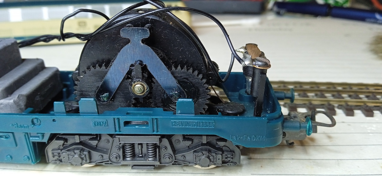

(#69007) klimas hozzászólása
Feb 16, 2024 |
Tisztelt Uraim !
LIMA SNCF 67001-s mozdonyhoz szerintetek a gyárból lehet alkatrészt rendelni?
Fogaskerék gond van vele, ráadásul dupla kerék , egy kicsi egy nagy.
Amúgy a mozdony a korához képest szép állapotban van és a Le Capitole szerelvényemhez illeszkedik, illeszkedne!
Esetleg itthon van valaki aki foglalkozik idevaló fogaskerék gyártással?
OFF! Sokan óvtak a déli, csizma országbeli vételtől, nem hallgattam rájuk   Egy tartalék mozdonyt rendeltem onnan, a fogaskerekek sok kívánnivalót hagynak maguk után !!
ON! Ezt próbálom renbe hozni. |
(#69008) etwg válasza klimas hozzászólására (#69007)
Feb 16, 2024 |
Nagyon valoszinü, hogy nem. Lima már évek ota a Hornbyhoz tartozik, és azota “ konszolidálták” a gyártást. ( magyarul a produkcio nagy részét megszüntették vagy elvitték máshova), és ezek a modellek uj korukban sem voltak annyira értékesek, hogy a cég fenntartson miattuk bármilyen szervizt.
Nézd meg az ebayon, sokszor vannak olcso használt Lima cuccok, azokbol ki lehet bontani ilyesmit. |
(#69010) klimas hozzászólása
Feb 16, 2024 |
A fogaskerék 10/32 fogszámú, 3 mm-s furattal. |
(#69011) klimas válasza etwg hozzászólására (#69008)
Feb 16, 2024 |
Kösz ! Onnan van a roncs is , van jópár felrakva , de félő ugyanilyen állapotban. Kasztnit, alvázat másik forgóvázat nem akarnék gyűjtögteni nem kevés pénzért.
Na majd lesz valami.... |

(#69019) klimas válasza róbertke hozzászólására (#69012)
Feb 17, 2024 |
Kösz a keresési tippet, úgy néz ki , meg van a megoldás. Várom az eladó válaszát. |
(#69020) klimas válasza etwg hozzászólására (#69017)
Feb 17, 2024 |
Ajaj!! De azért pakoltak súlyt is bele rendesen! Az rosszabb mozdonyban egy 20x20x40 mm-s négyzetvas horganyozva a súly.
Valószínüleg gyári lehet, mert az alvázon a helye is ennek megfelelően van kialakítva. vagy az előző gazdája "tuningolta".
A másik ami nem tapadógyűrűs, ott 2 db 4mm-s lemez van, közepén furattal, és az alváz is ennek megfelelő kialakítású. Vagy a
Nem mértem, de érezhetően nehezebb a beteg mozdony, Lehet, hogy a többletsúly nyírta ki a fogaskerekeket?

(#69025) klimas válasza csíkosháTTú hozzászólására (#69022)
Feb 18, 2024 |
Ennél a motor-áttételek-kerék kombónál a fogaskerekek műanyag csapokon forognak. ezzel talán nem is lenne baj rendszeres kenés mellett.
DE! A motor tengelyén levő kb 10 fogú kerék lehajt arra a 32/10 "nagy" kerékre ami hátborzongató módon van rögzítve , illetve nincs rögzítve, egy acéllemez takar rá, de ez is csak azért van hogy ne essen ki a helyéről.
Ha a motort valaki szétszedte és a hézagoló kis alátéteket nem, vagy nem jól tette vissza akkor a tengelyirányú mozgás miatt, valamint a nagy fogaskerék botrányos rögzítése miatt a két fogaskerék nagyon a széleiken találkoznak. Sok használat= rendellenes félre kopás , majd idönként megszűnik a kapcsolat !!
Bónuszként, papírlap , na jó, legyen kartonlap, vastagságú nagy fogaskerék furata megkopik akkor aztán tényleg véletlenszerűvé válik a kapcsolat. Pedig ezt a kereket lehetett volna 5-7 tizedel vastagabbra is gyártani, elférne .
Az is azért tényleg durva lenne , ha a forgórészt a szénkefe rugókkal akarták a szélső pozícióban "tartani" Bár amit Tőletek olvasgatok, a régi " műszaki" megoldásokról.....  , nem kellene csodálkoznom.
Szerencsémre találtam németországi eladónál forgórészt , motor pajzsot , fogaskereket. Remélve a képek alapján, hogy tényleg gyári újak, megrendeltem. Ha minden rendben lesz akkor nekem már kitartanak az alkatrészek amig vonatozok. |
(#69027) etwg válasza klimas hozzászólására (#69025)
Feb 18, 2024 |
Ha jol értem akkor ez az a konstrukcio amikor a motor magán az alvázon van. ( mint a hajdani Trix,Märklin stb) konstrukciok és a kerék belsö oldalán van a fogaskerék. |

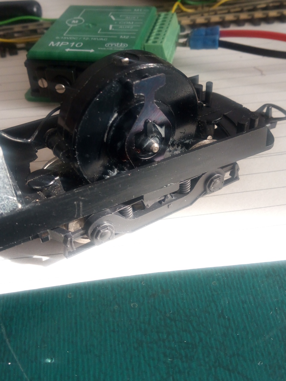

(#69028) csíkosháTTú válasza klimas hozzászólására (#69025)
Feb 19, 2024 |
Jaaaa!
Hogy ez még az ősi Lima? A dobmotoros, amit a Fleischmann-ról próbáltak meg lemásolni? (Nagyon nem sikerült, koppintani tudni kell!)
Háttt... Te tudod, én nem biztos, hogy kínlódnék vele. Olyan vastag, széles, bumforb i kerekei vannak, hogy ezzel az erővel egy MTZ50-es hátsó gumiját is tehették volna a modell alá. |
(#69029) klimas válasza etwg hozzászólására (#69027)
Feb 19, 2024 |
Igen ! Ez az a konstrukció! Nem a szívem csücske, bevallom, de ez van !
Ezt amolyan gyakorló mozdonynak-szerelvénynek szánom, ha sikerül az elképzeléseimet megvalósítani ezeken, könnyebb a sokkal-sokkal drágább, új cuccokra adoptálni. Nem azokon kísérletezem..
A pszichés oldala: amikor az unokának elmeséltem, hogy az ugyanilyen csak igazi vonat 200-al is tud menni, nahát akkor jött hogy "ugye papa ez is tud majd annyival menni" ??? Persze megbeszéltük , miért nem fog annyival száguldani. (meg nem is engedem, hogy ráengedje a teljes kakaót).
A konstrukció? Hááát olyan amilyen, gondolom a kerekek az U profilos, meg a "jóistentudjamibőlkészült" anyagú sínekre kreálták. Azért lenne néhány kérdésem nekem is a tervezőmérnökökhöz néhány megoldással kapcsolatban. Persze azt is tudomásul kell venni, hogy az akkori technológiák mit tettek lehetővé a sorozatgyártáshoz és azt sem szabad figyelmen kívül hagyni, melyik országban készült..... Ez a múlt!
Ha minden igaz, a német eladó pár napon belül küldi az alkatrészeket, lesz tartalék is, úgyhogy kis bütykölés, prespán papírból hézagolók és mehet a "száguldozás ..

(#69030) klimas válasza csíkosháTTú hozzászólására (#69028)
Feb 19, 2024 |

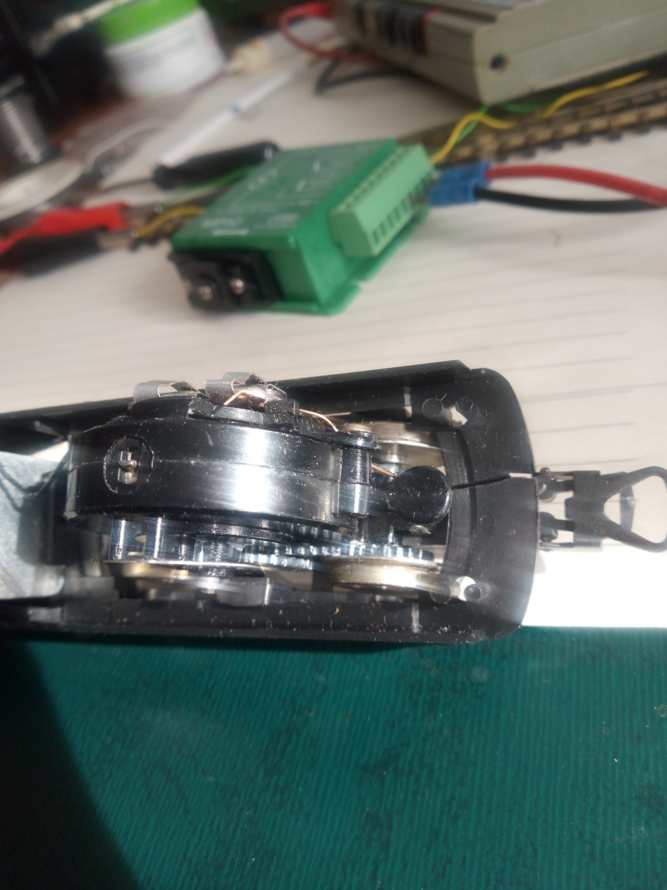

(#69050) csíkosháTTú válasza klimas hozzászólására (#69029)
Feb 21, 2024 |
Ilyesmi?
Ez ugyan egy épp javításon lévő BR218-as dízelmozdony, de ez egy uniformizált egység volt az olaszoknál anno. Jó látható, hogy a régi Fleischmann-t vették mintának, csak a megvalósítás nem éppen németes... |
(#69051) klimas válasza csíkosháTTú hozzászólására (#69050)
Feb 22, 2024 |
Igen , ilyesmi csak a motortengely lehajtás egy nagy fogaskerékre megy illetve az az acéllemez (?) másképp néz ki.
Arra céloztam én is azzal, hogy hol készült..... |
