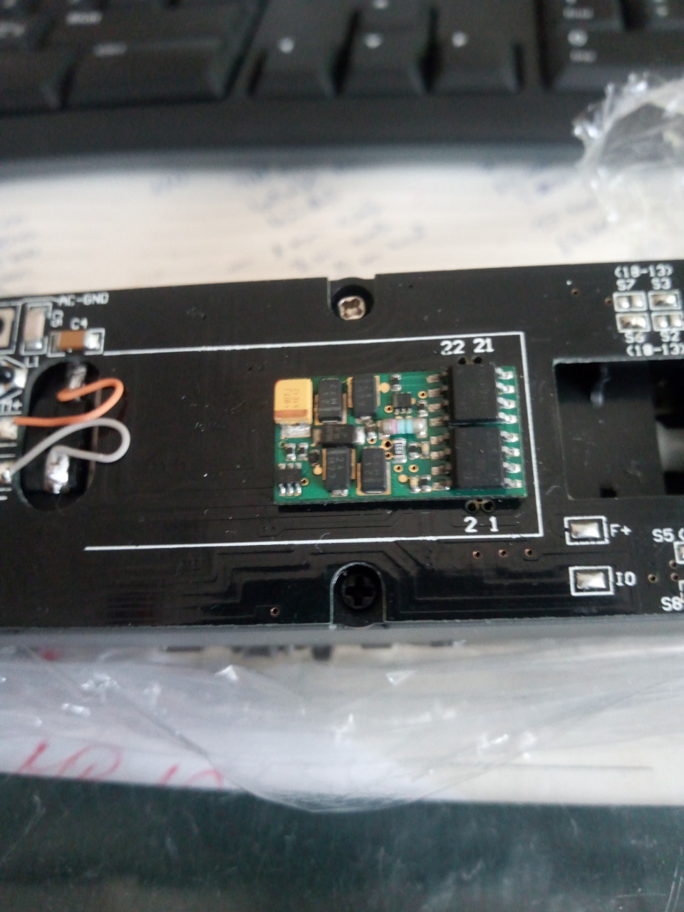

(#68144) klimas hozzászólása Válasz Aug 20, 2023
Üdv! Van egy AC-s, digitális PIKO Vectronom,talán az utolsó a GYSEV-s festéssel kiadottak Vectronok közül(????) A sínről jövő vezetékeket átforrasztottam polaritás helyesen. Szépen elindul DC analóg környezetben, váltja a fényeket is.
DE! Induláskor a menetfények és a fülke világítás vibrál.Ez gondolom a PWM szabályzó miatt van.
Kérdés : a panelon van szabad forrpont " Cx+" és "Cx-" jelöléssel és a panelból is egy ablak ki van vágva.
A "C"-vel a kapcitást szoktuk jelölni ismereteim szerint.
Lehet, hogy ide egy kisebb, néhány 10 vagy akár egy 100 mF-s elkót be lehet forrasztani a tápfesz simítására / megtartására, esetleges kontakhiba áthidalására ? Alapból 25 V-ra gondoltam.
Nyílván a rendelkezésre álló kivágás is behatárolja a kapacitás méretét!! A nyákot nem tudom lekövetni, festett, kétoldalas....
Köszönöm a választ .
(#68145) klimas hozzászólása Válasz Aug 20, 2023
A kép is itt van ....
(#68146) csíkosháTTú válasza klimas hozzászólására (#68144) Válasz Aug 20, 2023
Nem, az s Pluxx22-es dekóder külső puffere. Analóg üzemben nincs bekötve. Bővebben majd holnap, most mobilon vagyok csak.
(#68147) csíkosháTTú válasza klimas hozzászólására (#68144) Válasz Aug 21, 2023
Nna, bővebben, immár nem 6"-os tapis képernyő előtt.
A jelenség - mármint a menetiránnyal ellentétes oldalon a LED-k vibrálása - egy ismert jelenség. Ezt úgy lehet kivédeni, hogy megszűntetjük a kontakthibákat, és a motor kommutálásából adódó káros impluzusokat. A gyakorlatban az azt jelenti, hogy vitrinben áll a mozdony.
Csökkeneteni, illetve gyakorlatilag eltűntetni is lehet, mégpedig úgy, hogy a LED-kel párhuzamosan kapcsolunk egy megfelelő kapacitású kondenzátort. Ez az Álatalad említett modell esetében azt jelenti, hogy a modell két végén, az SMD világítás paneleken minden LED-del párhuztamosan beforrasztasz egy-egy legalább 100nF kerámia kondenzátort. 0603 SMD méret, ha jól emlékszem. Meg hely se' nagyon van rá.
Amit kiszemeltél kondi forrpont, az a digitális üzemben a dekóder külső pufferelésére van kialakítva, és a PLUX aljzat megfelelő lábaira van vezetve. Analóg üzmebn ez a két láb nincs haszálatban. Ha meg is hekeled, hogy mégis legyen, ezen a gondon nem fog segíteni.
Az lehet, hogy veszel bele egy PLUX22 dekódert (ZIMO-t, vagy akármit), engedélyezed az analóg üzemet. Ilyenkor a dekóder funkcióü kimeneteinek a tramzisztorai fogják kapcsolni a világítást, és a lezárt tranyókon át már nem lesz ebből gond. Ami gond, az az analóg PWM üzem, ezt nem minden dekóder szereti!
(#68148) klimas hozzászólása Válasz Aug 21, 2023
A mozdonyom panelje így néz ki
(Az előző kép egy mentett kép a netről)
(#68149) csíkosháTTú válasza klimas hozzászólására (#68148) Válasz Aug 21, 2023
Akád dekóder is lehet, meg kellene nézni digitális pályán.
