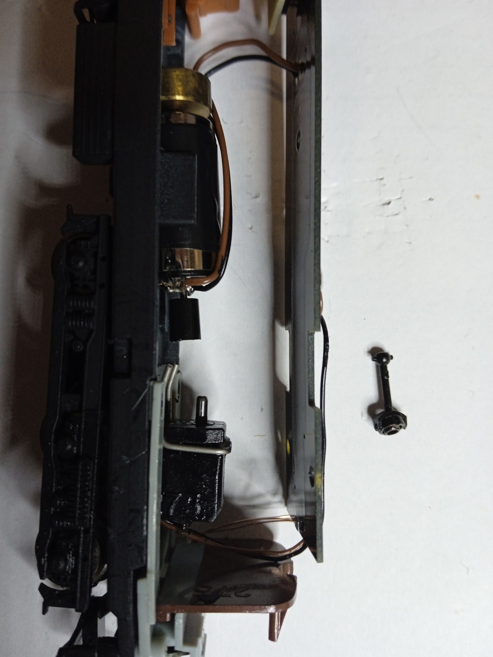

Abba egy régi Tran SL76 ment bele. De simán belefér a ZIMO MX648P16, vagy MS648P16 is.
Most volt itt nálam a második példány. Fordítva van a kaszni a modellen feliratozva!

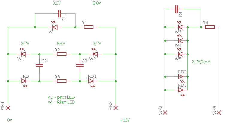

Közben hazaértem, és látom senki nem rajzolt semmit.
Nos itt a 3 változat. Az 1. Kép közepén a sin van a iránnyal és az A/B polussal. A többi rajzon az Ax vagy a Bx polusok mindig a két polushoz A/B megy.
A 3 LED egy csoportban mindig a mozdony ugyanazon a végén van.
1. Kép a legegyszerübb, legkevesebb alkatrészt tartalmaz, de lehet, hogy Steve barátomnak kihull a maradék haja is, ha hozzákerül digitalizálni. ( akkor inkább forraszd ki a drotokat.
2. Kép a kondikkal, valamivel egyszerübb digitalizálni
3. Kép ahol egy sereg 2 állásu jumper van ( amik lehetnek egy kis NYÁKOn is).
Ha ehhez megcsinálod a 2. Kép közepén levö kondis részt akkor ugyanazt kapod. Ha a baloldali kontatusok vannak rövidre zárva akkor meg mehetnek a vezetékek a dekoderhez.
Alul a lila meg a zöld most ugy van megrajzolva, hogy ha elöl fehér világit akkor automatikusan hátul vörös fény lesz. ( digiben is). Ha külön akarod öket kapcsolni, akkor a két vezetéket bkntani kell és szintén egy egy jumperre vezetni.
Ha digitalizálásra sor kerül a D3..D6 diodákra nincs szükség.
Persze van sok más megoldás is.

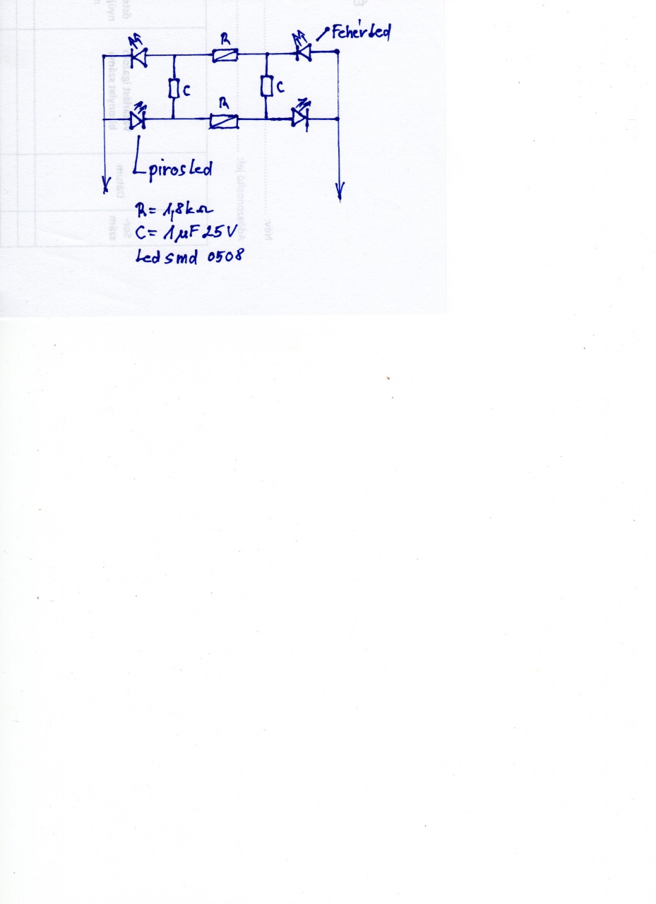

(#67358) Bácsi Attila hozzászólása Válasz Dec 30, 2022
Analóg mozdony világítás robantott kapcsolási rajz. Kipróbáltam jól működik az igaz digihez nem jó. Én védő diódát nem használtam.

Azaz neked oldalanként 3 fehér meg 2 piros LED van. ( az alsok egy tokban vannak).
Egyet tehetsz, oldalanként az összes egyszinü LEDet párhuzamosan kötöd. Igy kapsz 2 LED csoportot, elektromos szempontbol egyet egyet fognak jelenteni.
Ezeket meg vagy az 1 kép szerint vagy a kolléga rajza szerint bekötöd, de csak összesen 4 LED (csoport) lesz, a rajzon csak 2+2 a két oldalon. Csak az ellenállásokat kell nagyobb teljesitményüeket használni (0,5W-1W), mert a fehéreken kb 100 mA fog folyni.

Igy egy kicsit veszélyes ez a kapcsolás, mert valoban a LEDeket semmi nem védi a forditott polaritásu feszültségek ellen.

(#67372) etwg válasza csttom hozzászólására (#67371) Válasz Jan 1, 2023
(...)mondd már el, hol van az adott kapcsolásban ellenkezö polaritásu védö LED?
Vettem a fáradtságot (nem tanito, vagy lenézö szándékkal), és megrajzoltam ama kapcsolás olyan kivitelét ( jobb oldali rajz), ahol valoban az egyik polaritásu LED védi a másikat.
A müködést magyarázarát rád hagyom.
