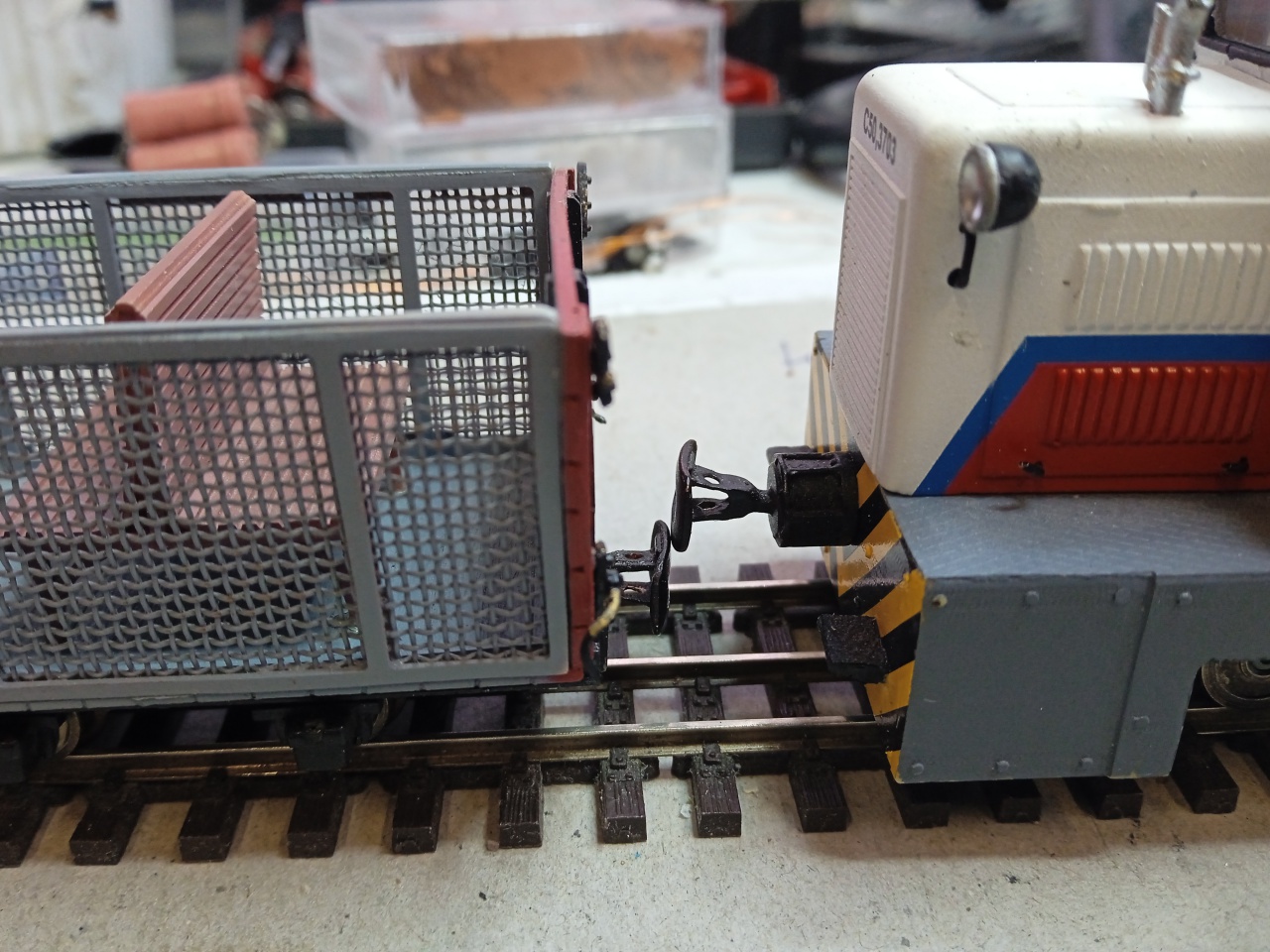

(#66000) csíkosháTTú hozzászólása Válasz Feb 19, 2022
Erre nincs tanácsom. 0e építési nagyság, "kiválóan megtervezett", "összhang" van a modellek között. Mindez egyetlen kisszériás gyártó keze alól származik, elvileg megrendelésre készült a "vonat". És mégis, a modellek összekapcsolását azt hogyan képzelte el a költő???
Vissza a gyártónak! Én hozzá nem nyúlok!
(#66001) etwg válasza csíkosháTTú hozzászólására (#66000) Válasz Feb 19, 2022
Gémkapoccsal mint a valoságban....
(#66002) csíkosháTTú válasza etwg hozzászólására (#66001) Válasz Feb 19, 2022
Na ja... Majd megoldja, aki csinálta ezt a vacakot...
(#66010) róbertke válasza csíkosháTTú hozzászólására (#66000) Válasz Feb 20, 2022
Egyáltalán milyen megfontolásból vitték hozzád?
(#66011) etwg válasza csíkosháTTú hozzászólására (#66002) Válasz Feb 20, 2022
Amugy most viccen kivül, miután a keskenynyomközü ipari/erdei vasutak nem igen voltak szabványosak ( csupán azért mert nem volt szabvány) igy a kapcsolo szerkezet sem volt egységes sem tipusban sem magasságban. ( amit ma látunk - hogy az egyik jármü kompatibilis a másik vasut jármüvével - az már egy utolagos ferditése a valoságnak).
Mifelénk is elöfordult, hogy az ujjonan legyártott mozdony több magasságba és többféle kapcsoloszerkezetet lehetett szerelni. A szabályok kicsit bekeményedtek, ha személyszállitás is engedélyezett volt a vasuton.
Sok helyen egyszerüen láncszemmel akasztották össze a jármüveket. A legelterjettebb a modellen is láthato tölcséres kapcsolo/ütközö, aminek nem volt szabványos magassága, igy létezik olyan kapcsolo elem ami Z alakba van kovácsolva, hogy kiegyenlitse a magasságkülönbséget.
Persze a mai generácio már csak a szabványositott muzeum/turisztikai vasutakat ismeri, ahol a jármüvek nem gyakran a fél kontinensröl lettek összegyüjtve, igy a muzeumban kellett öket modifikálni, hogy kompatibilisek legyenek egymással, ami a valoságban ritkán fordult elö.
(#66020) róbertke válasza etwg hozzászólására (#66011) Válasz Feb 20, 2022
Budapesti Gyermekvasúton is van egy darab ilyen vidékről előkerűlt kocsi, amit csak "Z" elem segítségével tudnak vonatba sorozni.
(#66023) etwg válasza róbertke hozzászólására (#66020) Válasz Feb 20, 2022
Itt meg a Shay annak az elején érdemes tanulmányozni melyik nyilásba szerelik a kapcsolot.
(#66035) csíkosháTTú válasza etwg hozzászólására (#66011) Válasz Feb 21, 2022
Ámen, igaz!
Csakhogy: ezt a C50-t, és a hozzá a két lórét úgy adták el, hogy a rendes kocsikapcsolókkal össze lehet őket kapcsolni egy vonattá. Hát ez sajnos nem így van, én meg nem fogom megoldani! Sem időm, sem energiám nincs rá, hogy a kisszériás gyártók ilyen szintű baklövéseivel foglalkozzak.
OK, hogy ez így még élethű is lehet, de ez most - tekintve a felhasználó modellezőt - egy használhatatlan "vonat". Még tolni sem tudja a szerencsétlen C50 ezeket. Ebben az esetben én magasról teszek arra, hogy ez így még élethű is, és a majd a vásárló improvizál, ahogy sokszor a nagyvasúton ilyen esetben. Nem! Ez nem a vásárló dolga! Az nem megoldás, hogy a gyártó ad a "modellhez" két kárpitos tűzőgéphez való "szeget", és "jóvanazúgy".
Mellesleg, ami a képen nem látszik:
- A két lóré pehely könnyű, kvázi lebegnek a sínen, pedig ugye 0e méret, 1:45!
- A két modell közül az egyik ferdén áll a sínen, mert az egyik tengelye szemmel jól láthatóan nem merőleges a kocsi hossztengelyére.
Nekem nincs több kérdésem, és vissza is adtam őket.
Egyébként meg a fene enné meg! Azért alap dolgokra figyelni kellene, ha eladásra készítünk egyedi, vagy kisszériás modelleket! Vagy elég az is, hogy összetákolunk valamit, rányalunk valami feliratot, hogy magyar legyen, és, ha gond van, akkor majd a vevő megoldja? Mindezt úgy, hogy persze nem kevés pénzt kérünk el érte?
Értem én, hogy rengeteg munkaidőt visz el egy-egy ilyen modell elkészítése, de könyörgöm, alap dolgokra azért figyelni kellene!
Akinek inge, az vegye magára, amit írtam! Vannak páran, sajnos. Nagy tisztelet a kevés számú kivételnek!
(#66036) csíkosháTTú válasza csíkosháTTú hozzászólására (#66000) Válasz Feb 21, 2022
Egyenetlenül ment, mert a C50 alatt a Halling hajtás kerekei elkoszolódtak. Meg siklanak a lórék. Nem is csodálom, és fognak is, lásd az előző hozzászólásomat...

(#66043) csíkosháTTú válasza etwg hozzászólására (#66041) Válasz Feb 21, 2022
„...mert valoszinü nem ugyanaz gyártotta a kocsikat mint aki a mozdonyt.”
Kiábrándítalak! Ugyanaz a gyártója a C50-nek, és a lóréknek ebben az esetben...

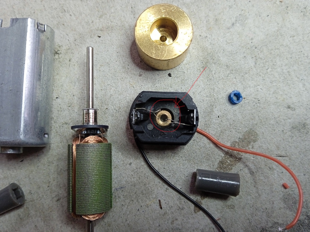

(#66131) csíkosháTTú hozzászólása Válasz Márc 7, 2022
Nna ez sem válik a világ dicsőségére...
Egy mai, modern mozdony motorja, mind a három pólussal. De nem ez a nagy baja, hanem a bekarikázott, és nyíllal jelölt alkatrészek! Azok a "szénkefék"...
És ezeket teszik olyan modellekbe, amikbe olyan dekóderek kerülnek, amik nagyfrekvenciás (15-40kHz) PWM jellel etetik ezt a... ezt a... motorféleséget.
Kíváncsi lennék, hogy a modell konstruktőre tisztában van-e vele, hogy az általa alkalmazott motor belül milyen "minőséget" képvisel?
Ja, ez nem egy "Hobby, Junior, start" stb modellben van ám, neeeem!
200Euro körüli a villanymozdony, amiben épp tönkrement...
(#66132) etwg válasza csíkosháTTú hozzászólására (#66131) Válasz Márc 7, 2022
Az 50 évvel ezelötti hordozhato kazettás magnoban voltak ilyen motorkefék. Egy muzeumi darab még müködö állapotban pihen a vitrinben. ( most nem probáltam, de 12 éve mikor a vitrinbe került szépen müködött. 1968-ban kaptam).
Abban a motorban (mert még szét is szedtem), egy mechanikus centrifugás sebesség stabilizátor is van...). Az szokott huncutkodni, sercegést okozva a hangcsatornában.

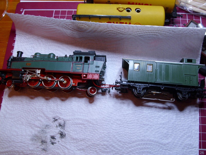

(#66147) csíkosháTTú hozzászólása Válasz Márc 9, 2022
Megint morgok...
Szóval: dohányzás és modellvasút.
Ez szerintem két, teljesen különálló fogalom! Egy légtérben kizártnak kellene legyen!
Most pucoltam ki egy Fleischmann N BR86-ost. Először is bűzlik, másodszor ragad a zsíros nikotintól.
Ez lehetne pusztán az, hogy csak finnyás vagyok, de az, amikor a modell kerekeit nem elég benzinnel letisztítani, hanem drótkefével kell felpolírozni, hogy egyáltalán áramot szedjen, mert a cigifüstből rá van kövülve valami .... akármi, az már nem játék. Egy gőzösnél nem olyan nagyon egyszerű játék ez. Képzelem, hogy mi van a síneken...
Szóval, vagy bagózunk (pfúj!), vagy modellezünk. Nem és, hanem vagy ez, vagy az.

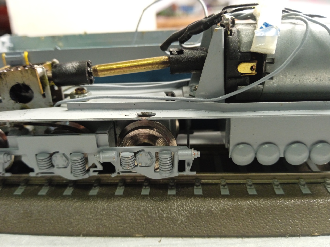

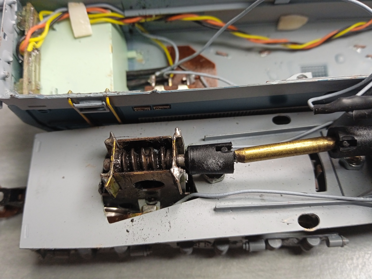

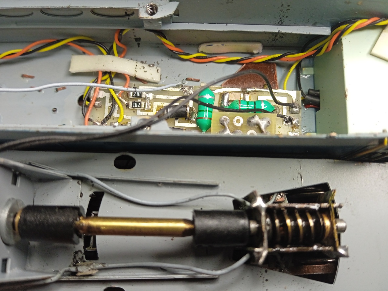

(#66165) csíkosháTTú hozzászólása Válasz Márc 12, 2022
Hát, szóval...
És aztán csodálkozunk, hogy a hajtás morog, zörög, sivít, és éktelen ricsajjal fut a modell a pályán.
- Az egyik képen látszik is - próbáltam úgy fotózni -, hogy az alváz, amire a modell felépült, az gyakorlatilag zéró vastagságú, mindenféle merevítést nélkülöző sima sárgaréz lemez. Persze tömege sincs a modellnek, így a vonóerő is hasonló, mint az alváz "merevsége".
- Külön felhívnám a figyelmet a hajtócsiga tengelyének vezetésére: egy sima furat egy vékony rézlemezben.
- Az elektromos kivitelezése már csak hab ezen a keserű tortán.
Én elhiszem, hogy ebben a modellben végtelenül sok munka van, de sajnos hiába. Elfecsérelt idő volt a legyártása, és kidobott pénz a megvásárlása.
Kár...
(#66166) csíkosháTTú válasza csíkosháTTú hozzászólására (#66165) Válasz Márc 12, 2022
A harmadik kép lemaradt:

(#66192) etwg válasza csíkosháTTú hozzászólására (#66165) Válasz Márc 19, 2022
A szögecsszámláloknak tökéletesen megfelel, vagy azok már a decibeleket is figyelembe veszik?
Amugy én magam is meglepödtem, mert a mozdonyonmba egy majdnem hangtalan áttélelt sikerült épitenenem, ami hàzi körülmények között nem olyan egyszerű.
Más anyagokkal, más megoldásokkal dolgozunk, mint a nagyipar, és a modelljeink egyediek.
(#66193) csíkosháTTú válasza etwg hozzászólására (#66192) Válasz Márc 19, 2022
Azért a következőkben talán egyetértünk, nem?
1: Egy modell alváza az merev.
2: Egy nagy fordulatszámon forgó tengelyt nem vezetünk egy 0,5mm "vastag" rézlemezbe ütött lyukban.
3: A motort és a hajtócsigát összekötő kardán az egy síkban van a motor és a csiga tengelyével.
Gondolom nem tévedek nagyot. A másik az, hogy ez a "modell" nem magának készítette a delikvens. Ez eladásra ment, boltban megvehető "termék" volt. Nem egy kategória a kettő.
(#66194) etwg válasza csíkosháTTú hozzászólására (#66193) Válasz Márc 19, 2022
Steve
Egy modellben ez nem tétel. Egy modellnek müködnie kell legalább egy darabig, márpedig ez a mozdony szerinted is müködik.
Ilyen alapon a nagyszeriás modellek felét is ki lehetne zárni. ( hány olyan van, ahol bicikligumi az áttétel, vagy a csiga a motor tengelyére csavart drot volt, vagy teljesen alkalmatlan anyagbol vannak a repedezö fogaskererekek, a cinkpestisröl ne is beszéljünk. Azokat tömegesen megvesszük soha senki nem vizsgálja milyen csapágyban forog a csiga, és az sem zavar senkit, amikor a kéttengelyes mozdonykának csak az egyik tengelye hajtott és csak 2 kerék szedi az áramot, hogy beférjen a dekoder meg a hangszoro is.
Az ember inkább akkor azt kérdezi, hogy a mozdonnyal zenélni akarunk vagy tolatni ( mert az utobbira nem alkalmas - pedig vagy 180€ -be kerül).
Szoval én egy kicsit másként látom a világot ( aktiv modellépitö lévén). Biztos mindent meg lehet jobban is , profibban is csinálni, de mindenki az adott pillanatban meglévő adottságokbol ( beleértve a tudást is) indul ki, legyen az konyhaasztali modellezzö vagy a világ legmodernebb gyárának a konstruktöre.
Nem ismerem a modellt meg a gyártoját sem, igy nem igen tudok a konkrét modellhez szolni ( azt sem tudjuk mikor csinálta).
Épp most veszödök egy céggel, akik nekünk marják az alkatrészek egyik részét.. Képtelenek egy filmböl két egyforma kimart lemezt csinálni, és még ök okoskodnak ( minidig utolag), hogy mit kellett volna másképp csinálni.
(#66196) csíkosháTTú válasza etwg hozzászólására (#66194) Válasz Márc 21, 2022
Pont azért hozták hozzám, mert nem igazán működik. Így nem is fog. Fogadjunk, hogy Neked eszedbe sem jutna egy hajlékony, vékony lemezre felépíteni egy mozdonyt, mindenféle érdemi merevítés nélkül.
Egyébként a modell egy Deák-féle TT-s V63. Sajnos egy csődtömeg az egész.
(#66197) etwg válasza csíkosháTTú hozzászólására (#66196) Válasz Márc 21, 2022
