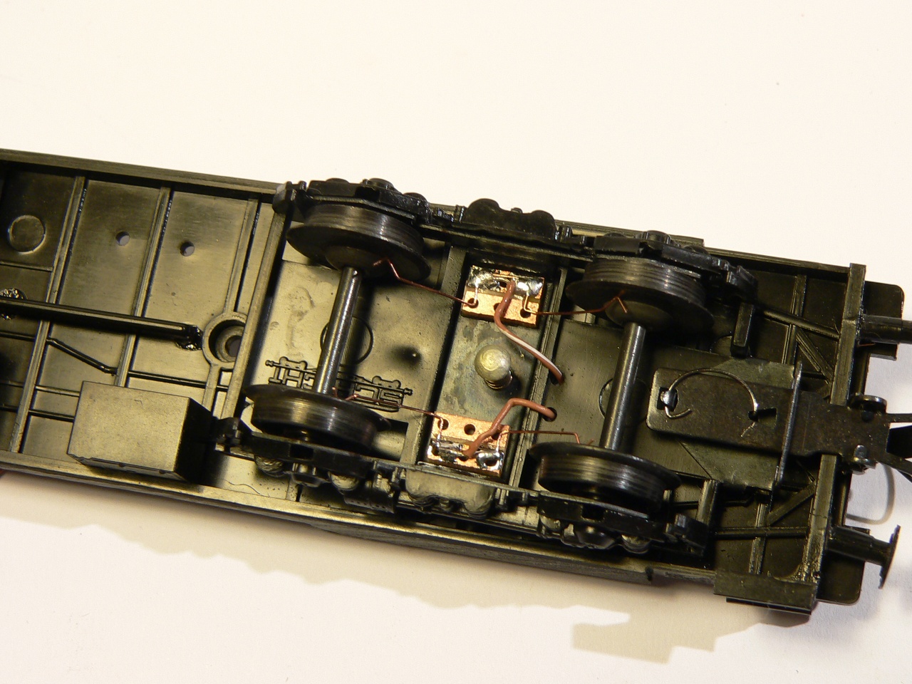

Kicsit visszalapozol a TT-s topicban,
klikk ide!
akkor fényképes tippiek a régi sínek pucolásához.
Kezdetnek, kísérletezni, gyakorolni jó lesz, de hosszú távon, állandó pályát építeni macerás belőlük, és sok munkával jár üzembiztosan tartani.
Mozdonyok, gondolom ezek régi, még NDK modellek.
Kerekek tisztítása, az áramszedő lemezek tisztasága, a lényeges. A mechanikát is kenni kell, de nem olajjal, és pláne nem WD40-nel!!! Zsír, modellező szinten bármelyik boltban kapható Tillig vagy ROCO zsír jó lesz. Vagy, ha van odahaza MOL LZS2, akkor abból egy keveset fel kell hígítani műszerolajjal, és ezt használni. Nem a fogaskerekek fogazott felületét kell kenni, hanem a tengelyeket, a tengelyek fészkeit!
DCC. Kicsit nézz utána, hogy milyen elemekből épülnek ezek fel, és hogy nevezzük ezeket! Különben tévútra vezetnek a saját kérdéseid! "Információk, hasznos linkek" témában találsz olvasni valót.
Kell egy tápegység, egy központ, egy kézivezérlő, és a mozdonyokba dekóderek.
Olvasgass, és, ha maradt kérdés, akkor várunk vissza! Meg, ha nem maradt, csak beszámolnál, hogy mire jutottál, akkor is!

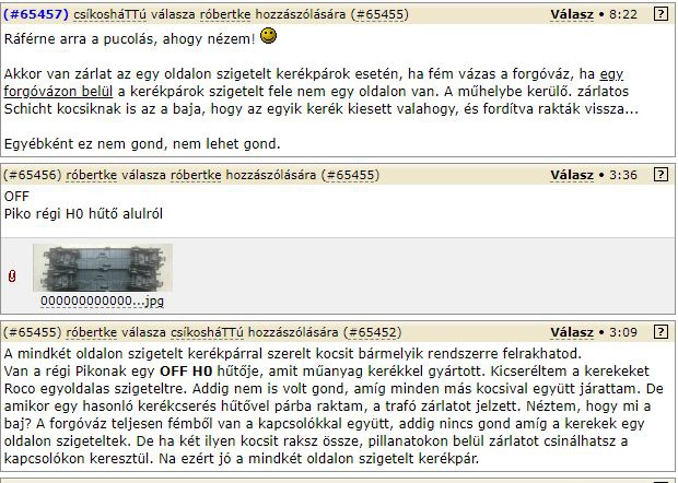

Mester! Én egy Piko teherkocsi lappangó hibájára hívtam fel a figyelmed, mire elviccelődsz rajta. Ritkán cserélnek a modellezők kereket a Piko teherkocsi alatt, ha az jól fut.
(#65461) csíkosháTTú válasza róbertke hozzászólására (#65460) Válasz Nov 9, 2021
Persze, csak legtöbbször nem fut jól, mert Sonnebergben anno ismeretlen fogalom volt a "német precizitás". Így aztán cserélünk, és ilyenkor baj van, mert az egy darabból préselt lemez forgóváz/kupplung kombó bajt csinálhat. Később változta is ezek a forgóvázak, amikor Ulbricht-t Honecker váltotta a vezéri poszton.
(#65462) etwg válasza csíkosháTTú hozzászólására (#65461) Válasz Nov 9, 2021
Ez még a Märklin korbol maradt a modellgyárakra. Ott ugyanis nem volt sosem kérdés vagy gond, ha a test ( a két sin) galvanikusan össze volt kötve a modell fém részeivel. A baj akkor jelentkezett amikor az ilyen modellek megjelentek a 2 sines rendszereken ( nemcsak itt Europában). A kezdetben bizony nem volt mindegy hogyan kapcsolod össze a két kocsit és gyakran lett rövidzár. Évtizedekig tartott amig a modellgyárak megtisztitották a modelljeiket ezektöl a problémáktól, sajnos soknak beletörött a foga is és elvonultak a modellvasuti lexikonokba (meg a wikire).
Persze sok modell megmaradt a mai napig és ma is éppenugy szivatja a tulajdonosait mint 40-50 évvel ezelött. A legegyszerübb megoldás az volt, hogy a kocsi müanyag kerekeket kapott.

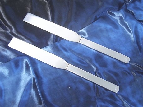

Van valami speckó műfogás amivel nem rontok a vagonok értékén?
A roco vagonokat francia spatulával tudtam észrevétlenül, roncsolás mentesen felnyitni. (szakmai ártalom)
Így néz ki
Rozsdamentes, nagyon vékonyra lapított acéllemez.
Ezt nem tudom a tető, és a kocsiszekrény közé óvatosan betolni, annyira passzentos.

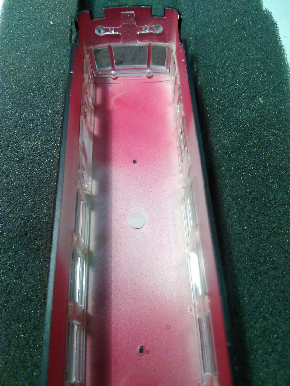

Sikerült szépen kimarnom sérülés nélkül a Tillig H0 motorvonatok belső öntési tönkjét!
Végre nem lóg be a dekóder az utastérbe!
Valamint talán egyet végre hangosítani is tudok.

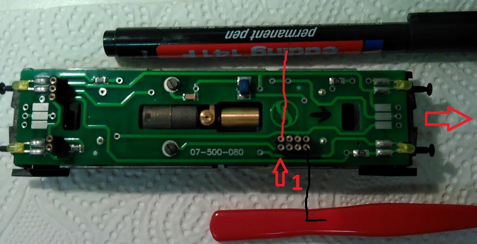

Betévedtem az index DR topicjára, biztos, hogy a Sachsenmodell felcserélte a dekóder aljzat két lábát?
(#65715) diginewl válasza csíkosháTTú hozzászólására (#65711) Válasz Jan 3, 2022
Fel. Ott látod a két sínszálat fekete/piros ahogy lennie kellene a menetiránynak megfelelően. A dekóderaljazatban pont fordítva vannak bekötve...
Az lehet a bibi, hogy úgy néztem a DB-s VT már a kémény felőli oldalon mondja magát egyesnek, a DR pedig a másik irányba. A Sachsen a DB-t jól csinálta meg, a DR-t nem
(#65716) csíkosháTTú válasza diginewl hozzászólására (#65715) Válasz Jan 3, 2022
Akkor ezt elgyurcsányolták...
Ez analógban baj, illetve, Lenz ABC fékezés használata esetén.

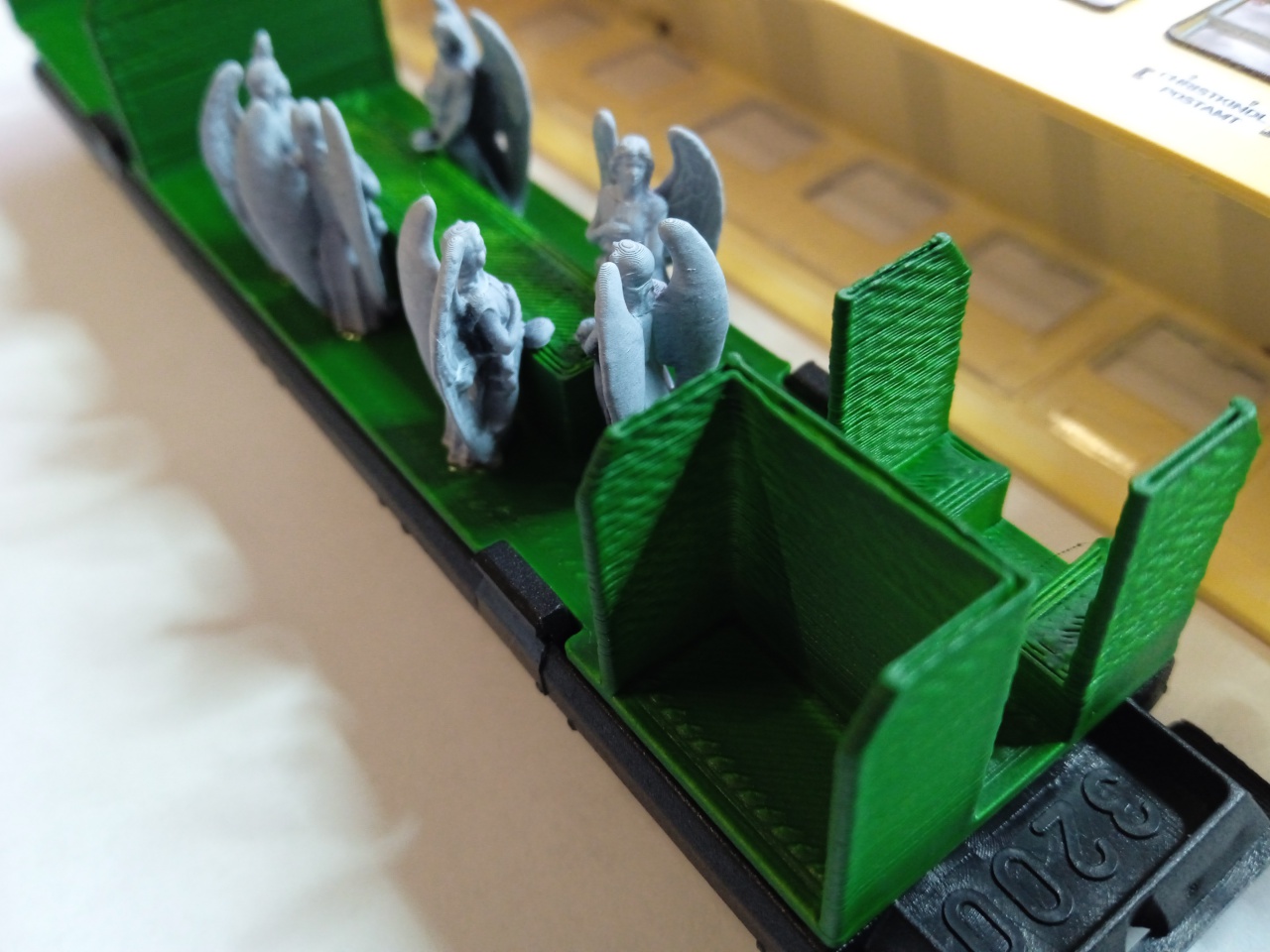

Egy újabb példa. A Ferro-Train 726-630-CP cikkszámú H0e modellje azért van nálam, hogy világítást szereljünk bele. A kocsi ára 79Euro. Hurrá! Ehhez képest a belső berendezését lásd a képeken.
Nagyobbik fiam megjegyzései:
- A figurák láthatóan MSLA nyomtatóval készültek, habár festetlenek.
- A kocsi belső berendezése viszont sima 3D nyomtatás. A lehető legolcsóbb alapanyagból, PLA-ból van.
- A belső berendezés nyomtatása rossz. A felületek - a kocsi árához képest - elnagyoltak, a nyomtató beállítása rossz, túl gyors a nyomtatási sebesség, és túl kevés anyagot ad az extruder, ezért ilyen, amilyen.
Hát, majdnem 80Euro-ért ez van... Én nem tenném a kirakatba.
(#65770) sunocske válasza csíkosháTTú hozzászólására (#65763) Válasz Jan 17, 2022
Rosszul látod
80 euróba kerülnek a síró angyalok szobrai a Dr. Who-ból (idehaza Ki vagy, Doki? címmel fut(ott)), a kocsi mellé ajándék...
(#65771) csíkosháTTú válasza sunocske hozzászólására (#65770) Válasz Jan 17, 2022
Stílusos figura választás: ez egy karácsonyi kocsi. Pont passzol hozzá a Dr. Who sorozat...

Ilyet milyen anyagból érdemes készíteni? Sima vörösréz lemez gondolom nem túl tartós. Egyáltalán érdemes ezzel szenvedni, vagy egyszerűbb megvenni?
(#65923) Antal Miklós válasza CharlieFirpo hozzászólására (#65922) Válasz Feb 5, 2022
Szia.
Én 0,4 mm bronz huzalból készítem a kerékérinkezőket.
Ha négytengelyes a kocsi, akkor minden kerékhez tudsz tenni kerékérintkezőt.
A négytengelyes kocsiknál vigyázz, mert a két forgóváz azonos oldali kerekeinek érintkezőit ne kösd össze!
A két forgóvázból érkező két-két vezetékbe egy-egy grätz diódahidat forrasz be, mert így a két forgóvázon keresztül a szigetelt sínnél nem lesz bajod.
A hármas, vagy kettes mezőt könnyen felerősítheted a forgóvázra, vagy a kocsitető belső oldalára, és azon az SMD LED-ellenállás is elfér, a forgóvázon pedig a kerékérintkező.
Bronz huzal, helyett vékony gitárhúr is megfelel.

(#65932) Antal Miklós válasza CharlieFirpo hozzászólására (#65930) Válasz Feb 5, 2022
Ha megnézed a cikkben lévő képeket, a kerékérintkezőket úgy helyeztem el, hogy azok a keréktárcsa belső felszínén érintkeznek minél közelebb a tengelyhez. Így a rugóerő fékező hatása kissebb mintha az érintkező a kerék futófelületén érintkezne.
Az egyenirányító utáni világítás feszültséget már át tudod vinni a többi kocsiba, így az érintkezéshibák miatti villodzás elmarad.
Sőt a mozdony utáni első kocsi is világítani fog, pedig az már a szigetelt sínszakaszon áll a tilos jelző esetén.
Ilyen bontható kocsik közötti bontható csatlakozót, Ic foglalatból lehet készíteni.
