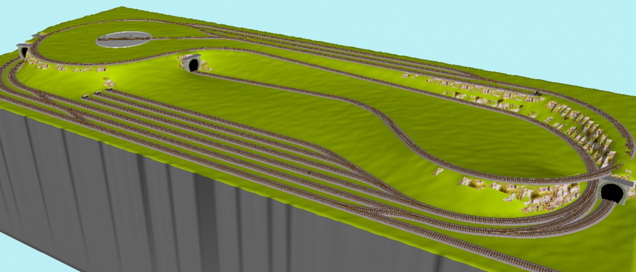

Mielőtt megkezdem az asztal építését a szakaszok kialakításánál megálltam. Minden pillanatban más-más szakaszhatárokat látok. 12 szakasz kialakítására van lehetőségem. Szeretném kérni a segítő ötleteket a jól használható szakaszolásra. |
(#66159) Lazsi válasza kitero hozzászólására (#66158)
Márc 11, 2022 |
Biztosan jó lesz ez így? Arra gondolok, hogy túl meredek lesz az emelkedő / lejtő...
A jobb szélen a piros van lent és a kék fent, a bal oldalon pedig fordítva. |
(#66160) kitero hozzászólása
Márc 11, 2022 |
A piros az 3,75 a kék az 4,1 ezrelék emelkedésű. A felső szint magassága 90 mm.
A próbán a legrosszabb tapadású kismozdony is símán felvitt öt négytengelyes kocsit. |
(#66161) kitero válasza kitero hozzászólására (#66160)
Márc 12, 2022 |
Még azon is gondolkodom, hogy kell-e 90 mm-re emelni a felső szintet. Nem lesz felsővezeték a pályán. |
(#66163) csíkosháTTú válasza kitero hozzászólására (#66158)
Márc 12, 2022 |
Mi lenne a szakaszolás célja?
Építési nagyság?
Ha jól látom, akkor Wintrack-kel van tervezve. |
(#66164) kitero válasza csíkosháTTú hozzászólására (#66163)
Márc 12, 2022 |
H0 a méret és valóban Wintrack a tervező program. Szeretném majd számítógépes vezérlésre tenni. A Rocrail-t rendelném majd hozzá. Van két nyolcas foglaltságérzékelőm, NanoX-S88 központom. |

(#66169) novakerno válasza kitero hozzászólására (#66160)
Márc 12, 2022 |
Kedves István!
Hadd osszak meg veled néhány tapasztalatot. Azt javasolnám, hogy az emelkedést ne vedd 3,5 - 3,6 nál nagyobbra. Én is építettem próbapályát, ott egyenes szakaszon egy kéttengelyes kis gőzös simán felvitt 3 db 2 tengelyes kocsit 4,2 -n is. ezekről képeket is tettem fel régebben. Utána viszont csináltam íves emelkedőt is, itt már nyilván rosszabb volt a helyzet. Az a tapasztalatom, (amit sokan mások is mondanak) hogy ha teljesen biztosra akarsz menni, akkor ne csinálj 3,5 - 3,6 -nál nagyobb emelkedőket, ezen biztosan nem lesz gond, minden elmegy rajta. Nyilván ezzel függ össze az emeleti szint (keresztezések) magassága. Én még csak tervezem a két szintes részt, de már csináltam kísérleti elrendezést. Szerintem nem túl sok a 90 mm, ebből csak egy kicsit érdemes "engedni". Mellékelek egy móricka rajzot, hogy világos legyen a dolog. A szintkülönbségbe bele számít a felső pályát tartó szerkezet vastagsága és a vágánypanel teljes magassága az aljától a sínkorona tetejéig. Ha ezeket összeadod, akkor ágyazat nélküli sínnél is 70-72 mm jön ki. A rajzon "?" -lel jelöltem azt a bizonytalanságot, amit a felső szintről lefele nyúló tárgyak jelentenek. Ez lehet pl. vezeték, bármilyen alsó állítómű, vagy rögzítés. Én a saját tervemen erre min. 10 mm-t hagytam, de lesz ahol 20-25 mm is kell. Úgy gondolom, hogy nem célszerű 80 mm alá menni. Persze ez a 10 mm is sokat jelenthet az emelkedőnél.
Üdv: Ernő |
(#66170) róbertke válasza kitero hozzászólására (#66160)
Márc 12, 2022 |
MOROP NEM 301 szabvány 55 mm -t ír elő, de ezt a sínkoronától mérjük. Ehhez még hozzá kell adnod a teljes alépítmény/felépítmény magasságot, és már mindjárt kijön a 85-90 mm magasság.  |
(#66171) kitero válasza novakerno hozzászólására (#66169)
Márc 12, 2022 |
Köszönöm, hogy megosztottad személyes tapasztalataidat. Keresem a megoldást és a bal oldali szintet, ha megemelem 10 mm-rel akkor egy síndarabbal hamarabb lehet indítani az emelkedőt és így csökkenthető az emelkedő százalék. Jó ez a sinus!  |
