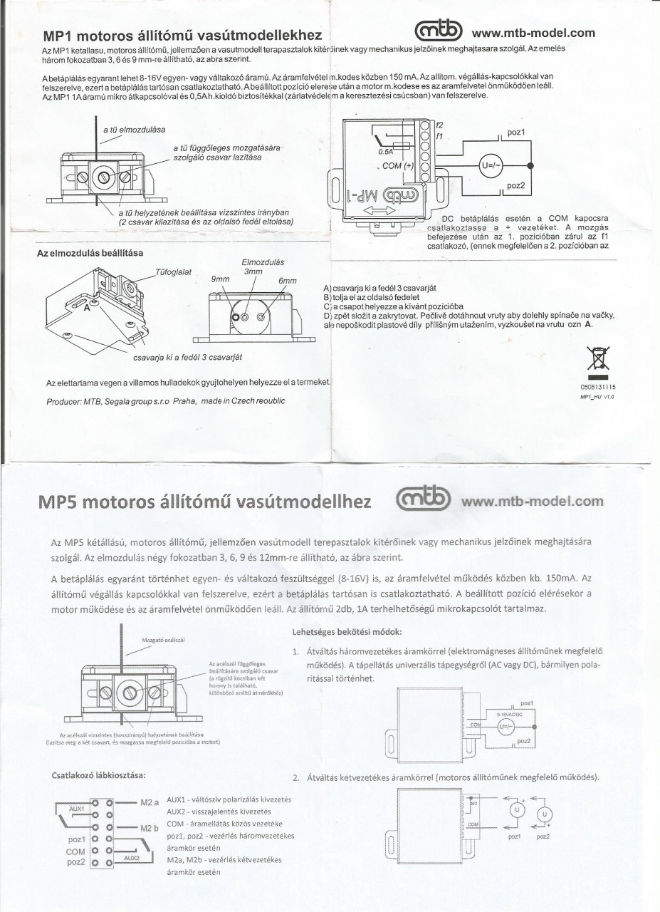

(#63783) etwg hozzászólása
Dec 20, 2020 |
Sziasztok
Egyszer valaki feltöltötte ide az MTB MP1 váltomotor kapcsolási rajzát akkor le is töltöttem, de most nincs kéznél az a PC, a forum keresöje meg nem müködik.
Megköszönném ha valaki ujra feltöltené.
Kösz! |
(#63784) PikoDCC válasza etwg hozzászólására (#63783)
Dec 20, 2020 |
Szia, az oldal keresője nekem se adta ki, de a google alapján szerintem megtaláltam a rajzot a következő hozzászólásban: link. Remélem ez az. |
(#63785) etwg válasza PikoDCC hozzászólására (#63784)
Dec 20, 2020 |
A link a TT-topikra visz, d nem a hozzászolasra..meg tudod mondani mikor volt. A dátum szerint még a legegyszerübb keresni. A google milyen néven találta meg?
A belsö kapcsolasi rajzát keresem. |
(#63786) PikoDCC válasza etwg hozzászólására (#63785)
Dec 20, 2020 |
Igen oda visz, a 62163 számú hozzászólásra, viszont itt a kép linkje is direktbe ha ez jobb: kép
Szerk: googleben a "hobbivasút mtb mp1" és utána a topicokat alatta megnéztem ami feldobott. |
(#63788) etwg válasza PikoDCC hozzászólására (#63786)
Dec 21, 2020 |
Köszi, nem ezt kerestem, ez a használati utasitás, de valaki itt már lerajzolta a belsö elektronikát, ami nincs benne a használati utasitásokban.

(#63804) PikoDCC válasza etwg hozzászólására (#63803)
Dec 24, 2020 |
Hát most még kis keresés után már csak talán ez lehet az ami az mp1 belső rajza elvileg. A 57990. számú hozzászólás ebben a topicban. A képhez pedig itt a link: kapcsolási rajz. Sajna mobilról a hozzászólást nem tudom linkelni most, de a kép remélhetőleg az amit kerestél.
Valamint mindenkinek kellemes ünnepeket!  |
(#63805) etwg válasza PikoDCC hozzászólására (#63804)
Dec 24, 2020 |
Igen ez az, kösz. Nem tudom miért nem tudtam megtalálni. Pedig már átnyálaztam párszor ezt a topicot.
Köszönöm kellemes ajándékkal leptél meg.
Kellemes ünnepeket kivánok!
(#63806) PikoDCC válasza etwg hozzászólására (#63805)
Dec 24, 2020 |
Remek, örülök hogy meglett.  |
