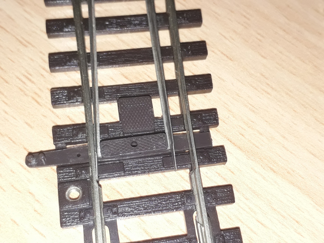

(#63070) PikoDCC hozzászólása Válasz Júl 29, 2020
Esetleg van valakinek ötlete, hogy hol lehetne a képen látható Piko A váltóknak a közepén lévő két kis rugó rögzítő műanyagot beszerezni vagy helyettesíteni? Sajna nem találtam semmi pótalkatrészt, és nem akarok csak simán valamit odaragasztani. A másik pedig azt a kis rugót mivel lehetne pótolni. A gyári megoldás 2000ft 10db kis rugóért, ami picit rablásnak tartok érte, főleg hogy csak 2-3db kellene belőle.
(#63072) csíkosháTTú válasza PikoDCC hozzászólására (#63070) Válasz Júl 30, 2020
Például itt!
Csak most augusztus 14-ig nyári szünet van náluk.
De itt is van! Nem kell külföldről venni.
Sőt! Itt is van!
(#63073) PikoDCC válasza csíkosháTTú hozzászólására (#63072) Válasz Júl 30, 2020
Igen ezt tudom, csak 3 rugóért 2000Ft-t soknak tartok, de ha házilag nem lehet megoldani akkor ez marad. Amihez nem találtam semmit az a rugót rögzítő két kis műanyag fedő a képen.
(#63074) csíkosháTTú válasza PikoDCC hozzászólására (#63073) Válasz Júl 30, 2020
10db rugó van a zacskóban. Cca. 200Ft/db.
(#63076) Lazsi válasza csíkosháTTú hozzászólására (#63074) Válasz Júl 30, 2020
Ha 10 db-ra van szüksége... De ha csak 3 db-ra, akkor 660Ft/db.
(#63077) etwg válasza Lazsi hozzászólására (#63076) Válasz Júl 30, 2020
Ha egyböl elveszett, akkor elöbb utobb a többiböl is el fog veszni... (Murphy 123. törvénye).
(#63078) PikoDCC válasza etwg hozzászólására (#63077) Válasz Júl 30, 2020
Egyébként nem saját hibából veszett el, hanem vettem ebayen 152db-s sínkészletet, és abban volt 7 váltó is amiből az egyik csúcssín sajnos valaki tönkretette, így azt javítani kell, valamint két váltóról lelopta a kis rugót és a két-két kis bepattintható rugó védő műanyagot. Egy váltónál pedig sajna már laza a rugó, de még használható. Nem fogok gondot csinálni a rugóból, akkor megveszem a tuti jót és elrakom tartaléknak a maradékot.
Viszont a kis műanyag az ami fontosabb, mert anélkül a csúcssínek nem mozdíthatóak, valamint össze-vissza tud az eleje mozogni. Ezt kellene valahogyan beszereznem.
u.i: egyébként volt a csomagban tévesen egy régi Piko U profilos Block signal készlet (igaz ez nekem a 3 lámpás verzió). Hibátlan állapotú, de miután elküldtem a képet az eladónak, nem jelzett vissza jó ideig, hogy visszajuttassam-e (mondjuk posta vissza többe kerülne neki mint maga a termék...). Így ha valakinek szüksége lenne rá esetleg akkor keressen meg, mert nekem nem hiszem, hogy beépíthető lenne és úgyis csak jelképes összegért eladom.
(#63079) róbertke válasza PikoDCC hozzászólására (#63078) Válasz Júl 30, 2020
Na végre, magadtól rájöttél, hogy mit kell csinálni!
Add el a Blokjelzőt a Rugócsomag áráért, azt mindjárt két legyet ütöttél egycsapással.
(#63080) diginewl válasza PikoDCC hozzászólására (#63078) Válasz Júl 30, 2020
Azthiszem írtad, is, hogy lutri lehet a vétel.
Nézd, ott sem hülyeségből válnak meg dolgoktól olcsón (mindent ossz 3-al, akkor tudod neki mennyit ért a cucc, ha itt adná el)...
Szerintem ne rugózz azon a rugóhiányon. Egy MTB állítóművel, és egy 0,6mm-es acélszállal már át is hidaltad a rugókat.
más:
Azt nem értem, hogy ez az mtb állítómű, még mindig nem elterjedt, pedig a legjobb, ami valaha létezett motoros állítóművek terén. Egyik nagy cég sem vette meg bagóért a licenszet aztán adná még drágábban, a saját vacka helyett... Vagy pl a conrad sem csapott le rá, nem sokkal olcsóbb nála a saját minden problémával terhelt állítóműve... (3900 a conrad, 4300 az mtb. ég és föld!)
(#63081) PikoDCC válasza diginewl hozzászólására (#63080) Válasz Júl 30, 2020
Egyébként most kíváncsiságból összeszámoltam bolti új árakkal, hogy mennyibe kerülne nekem itthon. Mindennel együtt (néhány egy sínszálon elvágott vágány ellenére, ami gondolom szakasz foglaltságjelzéshez kellett) körülbelül 170 000Ft lenne, nekem pedig szállítással Németországból 34 000Ft volt. A váltókból csak kettőre volt szükségem biztosan amik jól működnek, de a többit is felhasználom, szóval szerintem megérte. Egy jó alapos sínradírozásra volt szükség az biztos, mert eléggé használtak voltak terepasztalon, de azután tökéletes mennek rajta a vonatok, papucsok is jól vezetik az áramot. Egyedül a két váltót kellene majd helyrepofozni, de ha nem sikerül alkatrész lesz azokból is. (Egyébként amire a pályatervemhez szükség volt az kb 60 000Ft volt jófogásos hirdetésből, és ott viszonylag új vágányokat kínáltak Hatvanban)
(#63082) etwg válasza diginewl hozzászólására (#63080) Válasz Júl 30, 2020
Attol sokkal beképzeltebbek a nagy gyárak, minthogy beismerjék a saját konstrukcioik hibáit.......

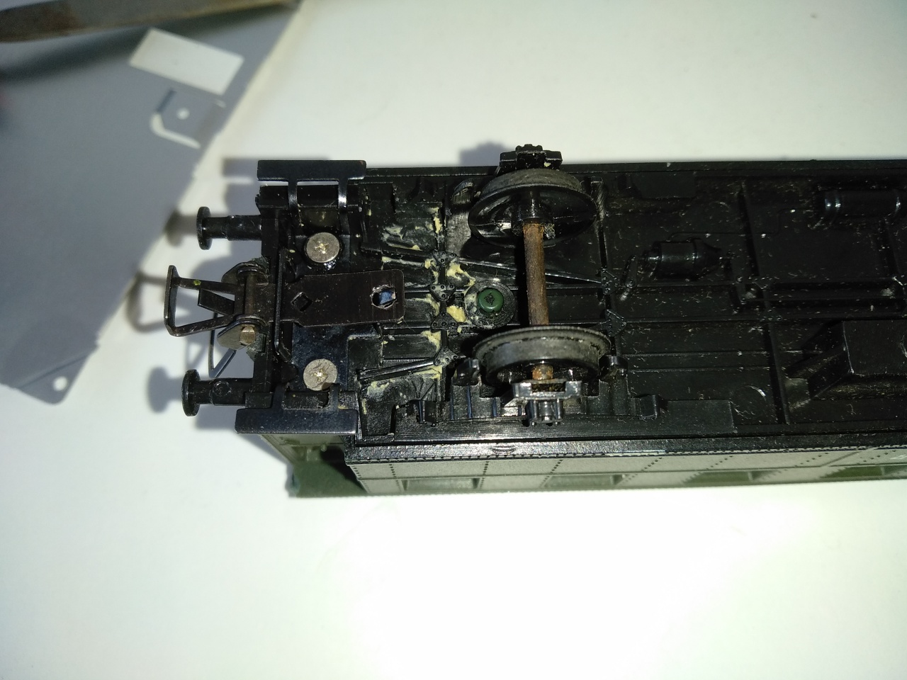

(#63130) Reboot hozzászólása Válasz Aug 19, 2020
Előkotortam a régi H0 kocsikat, emlékeztem, hogy kettőnek a kuplungjából hiányzott a rugó (enélkül kiesik az egész).
Az egész fellépő lemez ki volt törve, azt orvosoltam (másik feléről kompletten hiányzik, azt már lemezből elkészítettem), a rugó fejfájást okoz
(#63131) Antal Miklós válasza Reboot hozzászólására (#63130) Válasz Aug 20, 2020
Szia! Én tudok Neked adni. GYere privátba.
(#63132) Reboot válasza Antal Miklós hozzászólására (#63131) Válasz Aug 20, 2020

Hajlítani miből érdemes ilyet?
Vagy kitalálom, hogy fixáljam, hogy ki ne essen, de forogni tudjon (az nem baj, ha nem áll magától középre).
Amúgy az a barna az még békebeli gyurma maradék, gyerekfejjel azzal javítottam meg (már így hiányosan kaptam anno unokatesómtól a két kocsit)
(#63133) Antal Miklós válasza Reboot hozzászólására (#63132) Válasz Aug 20, 2020
Golyóstolban lévő rugót, egy kicsit egyenesítsd ki. A rugót tedd rá egy vékony csavarhúzó szárára, és húzd meg egy fogóval, közben engedd, hogy tudjon lepörögni. Egy kicsit nagyobb ívű rugót kapsz. Szabd le a kívánt hosszra, majd a végét egy laposfogóval hajlítsd meg merőlegesre, mint a gyári rugó volt.
A második kisérletre sikerülni fog!
(#63134) Reboot válasza Antal Miklós hozzászólására (#63133) Válasz Aug 21, 2020
Köszi, golyóstoll rugóra nem is gondoltam
Floppy lemezből kivadászott rugót próbáltam, de az gyenge volt, alakítás után nem nagyon rúgott
(#63135) etwg válasza Reboot hozzászólására (#63134) Válasz Aug 21, 2020
Ha kell szolj privátban tudok küldeni 0,15mm - s rugodrotot. Ha vastagabb kell néz körül a gitáros, citerás haveroknál, ott mindig van hulladék.
(#63140) Reboot válasza etwg hozzászólására (#63135) Válasz Aug 22, 2020
Köszi, elsőre sikerült gyártani 2db rugót
(#63141) Antal Miklós válasza Antal Miklós hozzászólására (#63133) Válasz Aug 22, 2020
Rendes dícséret.
(#63148) Reboot válasza Antal Miklós hozzászólására (#63141) Válasz Aug 23, 2020
