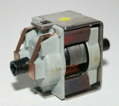

Van egy olyan problémám, hogy szétkaptam karbantartásra egy régi Gützold V180 128-at. Gyönyörűen letisztítva, armatúra és sztátor szintig, új bronzkefék benne, szépen bevágva, minden fogas szépen bezsírozva, összerakva, és nagyon királyul megy is, csak van egy apró szépséghiba: nem az a lámpája világít, amelyik irányba halad.
Kipróbáltam már sok mindent: megfordítottam a motort, cseréltem izzókat, amolyan hátha alapon, stb, de semmi, és már nem találok benne nagyon olyan lehetőséget, ahol fel tudnám cserélni a pólusokat.
Mi lehet szerintetek a probléma, hátha valaki már végig szívta ezt a problémakört korábban?

(#62787) diginewl válasza wmtv hozzászólására (#62786)
Jún 24, 2020 |
Mágnesek felcserélhetők a motorban?
Ha igen , ott a megoldás  |
(#62788) Antal Miklós válasza wmtv hozzászólására (#62786)
Jún 24, 2020 |
Szia. A motort mikor szétszedted nem jelölted össze, hogy vannak benne a mágnesek (ha nem cseélhető)vagy a motor fordítva van a helyén (fejjel lefelé/felfelé). Csak a motort a hossztengelyében fordítsd meg 180°-al. |
(#62789) róbertke válasza wmtv hozzászólására (#62786)
Jún 24, 2020 |
Gützold M6 motornak alapból így kell kinéznie, felül van a piros mágnes
(#62791) csíkosháTTú válasza wmtv hozzászólására (#62786)
Jún 25, 2020 |
A baj ott van, hogy, amikor szétszedted a motort, levetted a az elejéről a kefetartó műanyag pajzsot. Sikerült fordítva visszarakni, így, amikor beszerelted a modellben a helyére (írta valaki korábban, hogy fordítva tetted be, csakhogy azt nem lehet!), akkor, a mágnesek helyzete felcserélődött. róbertke kolléga betett egy fotót, úgy van helyesen összerakva, ahogy a képén látod.
Szedd kin a motort, fordítsd meg rajta a kefetartót, ahogy képen is van, vagyis a pirossal jelölt mágnes legyen felfelé, az érintkezők felé, és helyreáll a béke! Persze ilyenkor, a megfordult forgású motor esetében a többi modellhez képest az ellenkező irányba is indul meg! |

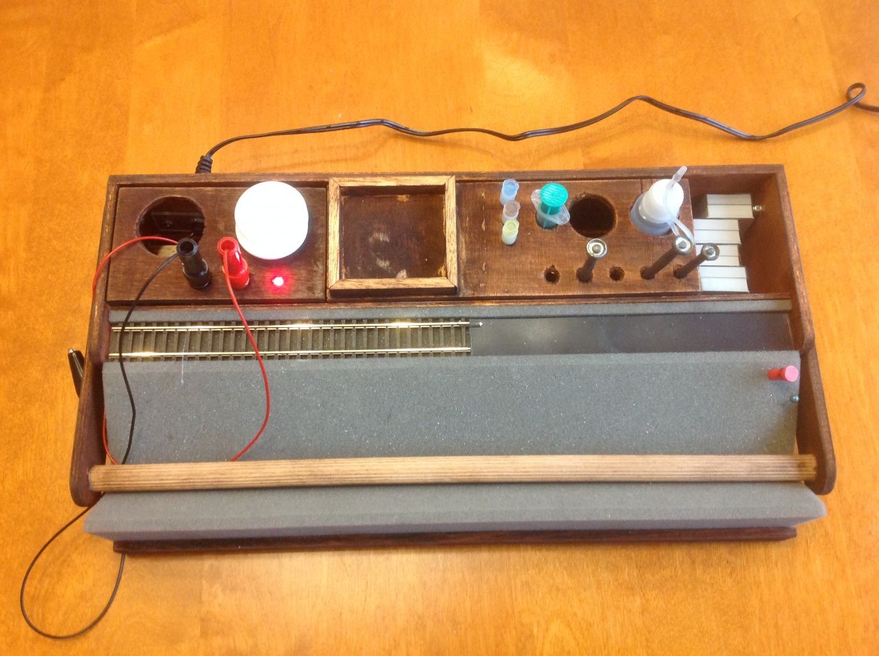

(#63688) etwg hozzászólása
Dec 8, 2020 |
Miután lassan elkészül a terepasztalom, fel kell számolni az átmeneti mühelyt a helységböl, hogy legyen hely a vendégeknek meg a szoba is jol nézzen ki. A jármüvek karbantartása azonban továbbra is szerves tartozéka a terepasztalnak igy csináltam egy kis "hordozhato mühelyt" ami elfér egy fiokban és ha kell pillanatok alatt bevethetö. A képen láthato hogy megvan a helye a jármünek, egy darab sin is van hozzá, a pultban van egy áramforrás ( 12 V dugasztáp) mindenféle tégelyek zsirnak, olajnak, apro kéziszerszámoknak a felhajthato fogantyura a fogok akaszthatok fel. A pultban van elég hely kisebb nagyobb dobozoknak apro alkatrészekre - tapadogyürük, apro csavarok, motorkefék, rugok stb. Majd meglátom mennyire válik majd be. Az egyes egységek kivehetök, igy esetleg majd cserélhetök, kiegészithetök. Lehet, hogy még egy amperméröt is épitek a pultba, hogy mérni tudjam a modellek áramfelvételét. |
