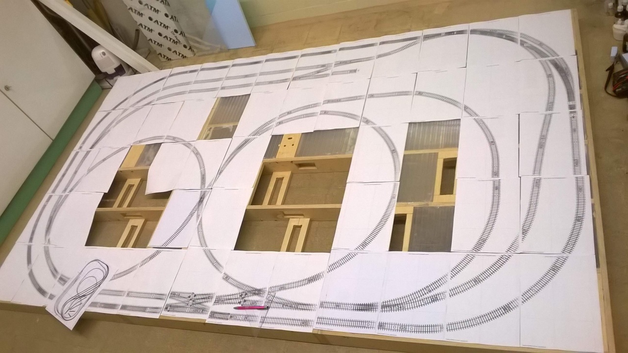

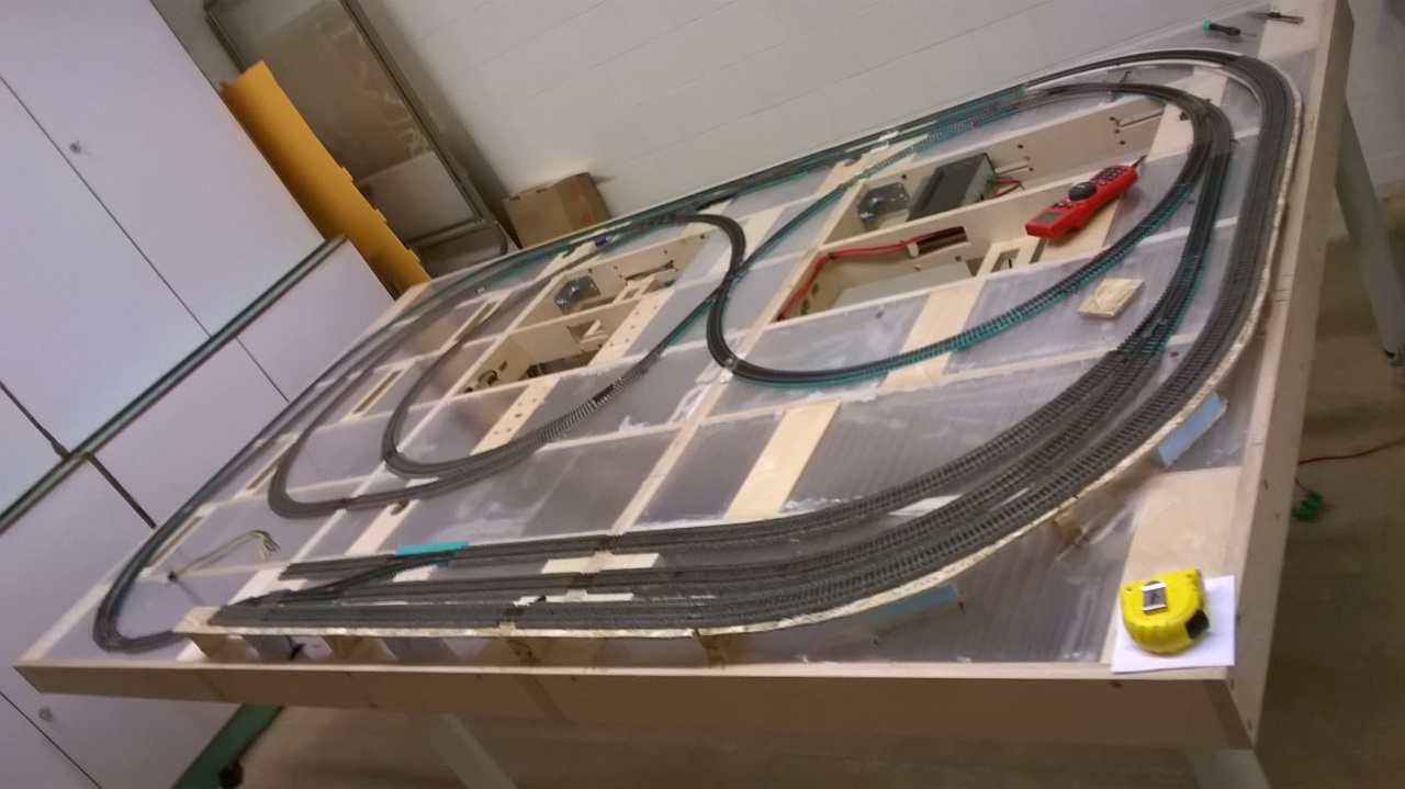

(#63504) diginewl válasza diginewl hozzászólására (#62661)
Okt 29, 2020 |
Elkezdődött valami - a földalatti vasúton (Róbertke után szabadon). Már lehetett próbameneteket futtatni. A váltó szervók már üzemelnek.
6 vagonból álló szerelvény volt a próba (3reko + 3 y-kocsi). A hurokrendszerek jól működnek, nincs rövidzárlat. Siklás nem volt - pedig vannak benne meredek részek. Ahol zöld alátéttel megy a pálya, az nem fog látszani. A felmerült hiányosságokat kell most javítanom (váltószív megtáplálása, csúcssínek leválasztása a szívdarabról), így váltón sem lesz rövidzárlat lehetősége.
Az emelkedő elindítása tökéletes lett, jó ez a rétegelt lemez hajlításos technika  Köszönöm!
Elmélet-gyakorlat látható az alábbi képeken. |
(#63511) patexati válasza diginewl hozzászólására (#63504)
Okt 31, 2020 |
Szia!Csak irigykedni tudok..Lényeg,hogy minden üzembiztos legyen mielőtt véglegesíted.Az érdekelne,hogy a két ponton hol szétszeded az asztalt,hogyan lehet a síneket olyan pontosan illeszteni,hogy patent legyen?
(#63512) diginewl válasza patexati hozzászólására (#63511)
Okt 31, 2020 |
Azé' annyira ne irigykedj.  Már röhög mögöttem a csiga, mindjárt indexel, és megelőz  Jó, persze úgy terveztem, hogy 5 év alatt lesz belőle valami. Ehhez képest nagyon haladok.
Mielőtt a kereteket megcsináltam volna, előtte az érintkező falapokat összeszorítottam pillanatszorítóval, és 6 helyen fúróállvány segítségével összefúrtam őket. 4,5-ös fúróval, így az 5-ös bútorpolctartó nem lötyög benne, de nem is szorul nagyon. Ezek az illesztők. Az összetartást 2-2 m10-es metrikus csavar teszi teljessé. |

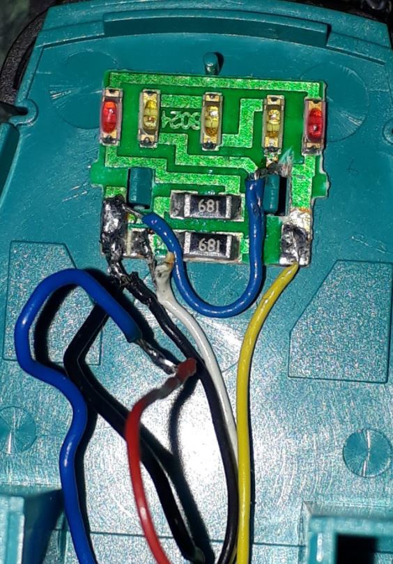

(#63530) PikoDCC válasza csíkosháTTú hozzászólására (#63527)
Nov 7, 2020 |
Hát igen, nem a legszebb panel. Én csak kis mozdony világítás panelt vettem tőle, többi termékét nem néztem. Viszont fontos az ár is, ha például egy sima kis egyszerű modellbe szeretnék rakni akkor nem költök rá sokat, és ha olcsóbb az ilyen (akár féláron a szebbhez képest) akkor lehet megfontolom. Digitális kocsi világításoknál döbbentem rá, hogy mennyire drágák a nagyobb gyártók termékei, ezért ha egyszer elkezdem a sok kocsit digitalizálni tuti, alternatív megoldás kell majd, ami belefér a keretbe. Egyébként ha van az adott típushoz a jó minőségű panel, akkor valószínűleg én is azt választom. Pl a régebbi Piko Taurusomnak a hibája, hogy gyárban még nem a zöld panelt használták, hanem a szürke rávasalt áramköri lapot, így amikor 4 kábelt forrasztottam, akkor egyszerűen feljött a vezető réteg a lap tetejéről.
Más téma. Beszereztem egy régebbi Flm Interregio szerelvényt, és abban volt beszerelve egy valamilyen funkciódekóder. Először nehezen tudtam életre kelteni, viszont utána sikerült felprogramozni. A kérdésem, hogy a LED-ek erőssége szerintem kicsi és alig látszódik sötétebben a vezérlőkocsin, ezért nagyobbra szeretném cserélni. Van lehetőség esetleg valahogy ilyesmit kicserélni a képen látható panelen? Vagy egy új panel kellene a helyére talán? Sajnos én még ilyet se tudok itthon csinálni, nincs eszközöm hozzá.
Valamint néztem, hogy mintha rosszul lenne bekötve ez a dekóder. A fehér és sárga kábel az jól van bekötve a dekóderből, viszont a képen lévő fekete kábel egyenesen a sínből feljövő jel a panelre, valamint a másik kimenő fekete kábel az pedig a dekóderbe megy. A piros kábel a lenti kék kábelhez van kötve, ami a másik sínre van csatlakoztatva. Nem úgy kellene ennek bekötve lenni, hogy ahol most két fekete kábel van, oda a dekóder kék kábelét kellene kötni (jelenleg ez csak le van ragasztva üresen) és mellé a kerék-áramszedőkből jövő két kábelt pedig a piros és fekete vezetékhez a dekóderből? Tudom váltani egyik-másik irányba a világítást, viszont ha kikapcsolom akkor most villog az adott szín. (valamint néha, ha áttolom egy váltón hirtelen átvált fehérből piros LED-ekre, majd vissza). Illetve az a áthidaló kék kábel azért kell, hogy lehessen külön vezérelni a fehér-piros végzárfényeket, csak sajnos ebben a verzióban még egybe ment a két szál, netes képek alapján újaknál már külön két csatlakozó volt ott, és nem kellett megszakítani az áramkört ott, hogy szigetelve legyen. |

(#63535) csíkosháTTú válasza PikoDCC hozzászólására (#63530)
Nov 8, 2020 |
Egyszerűbb mozdonyokba:
egy példa, remélem nem drága!
Kocsivilágítások: Nem olcsók, különösen a digitális üzemre is alkalmas darabok. De azért vannak: 3.000Ft-tól kaphatók ilyenek, csak ez nálam függ attól, hogy milyen kocsiba kell? Van nálam NMJ Y kocsi, a magyar festésű. Abban eleve van világítás, és van benne egy MTC 21 pólusú dekóder aljzat is. Csak minek? Egy sor LED van benne, a kocsi meg fülkés. Kicsit foghíjasan világítja be a belső teret...
Fleischmann vezérlőkocsi panelje: építettem már át párat, mert eredetileg a fényereje is kevés, meg a piros/sárga váltás attól függ, hogy a sínfeszültség polaritása milyen? A LED-ket 1206 méretű SMD LED-kel tudod felváltani, érdemes a pirosakat is cserélni. Ha már cseréled őket, akkor érdemes úgy cserélned, hogy egyforma polaritással, ülteted be a fehéreteket, és a pirosakat. Akkor elég a funkció dekóderről a kék, a fehér és a sárga vezeték, persze egy helyen le kell majd választani őket. Én lecserélném az előtét ellenállásokat is (a képen a "681" feliratúak). Mivel a Fleischmann a LED-ket párhuzamosan kapcsolta    , azért csak 680Ohm-osak. A pirosak elé én 2,2kiloOhm-t tennék, a fehérek elé 1kiloOhm-t. |
(#63536) PikoDCC válasza csíkosháTTú hozzászólására (#63535)
Nov 8, 2020 |
Igen ez teljesen jó ár érte, én például egy egyszerűbb mozdonyba max 4000-ért vennék panelt.
