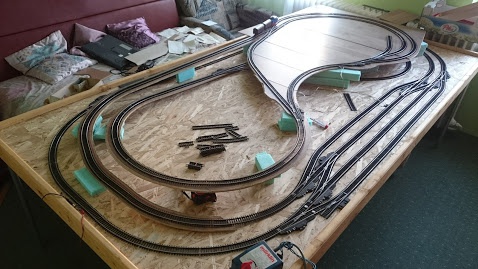

Sajnos három távforgalmi kocsi és a Ludmilla nem fér el az állomás harmadik vágányán sem csak a negyediken..Most gondolkozom az állomás szétrobbantásán,hogy legalább a harmadikon férjen el.. Úgy ronda ha kilóg a vége mikor vonatkereszt van  |
(#61638) róbertke válasza patexati hozzászólására (#61635)
Dec 28, 2019 |
Rakd be légyszíves újból az asztalról a képeket, és számozd be a vágányokat. |
(#61640) patexati válasza róbertke hozzászólására (#61638)
Dec 28, 2019 |
Szia! A vágányok számozása mindig a felvételi épület (állomás) felől római egyes számmal kezdődik..Tehát az aszal szélénél van a negyedik hol elfér három távforgalmi kocsi mozdonnyal..Gondolkozom a pálya bal oldalán (ha az állomás helyével szemben nézzük) a rejtett kitérőig kétvágányúsítom a pályát talán még elfér.. |
(#61647) róbertke válasza patexati hozzászólására (#61640)
Dec 28, 2019 |
Valaki megtíltotta neked, hogy íves kialakítású legyen az állomásod?
Tessék tervezd meg rendesen, hogy az Express vonatod 6 Reko kocsival elférjen az állomásodon. |
(#61648) patexati válasza róbertke hozzászólására (#61647)
Dec 29, 2019 |
A felső állomás íves..Alul ez kivitelezhetetlen mivel nincs hely.A méret adott ezen kell valahogy elférni úgy,hogy azért legyen valami formája is.A fő és a mellékvonal csatlakozik egymáshoz az alsó állomáson ezért nehéz elmozdulni onnan.A mindkét irányú keresztbe ki bejáratást nem adnám fel..Lehet a másik gyorsvonati gép nem Ludmilla lesz inkább egy kisebb négytengelyes.. |

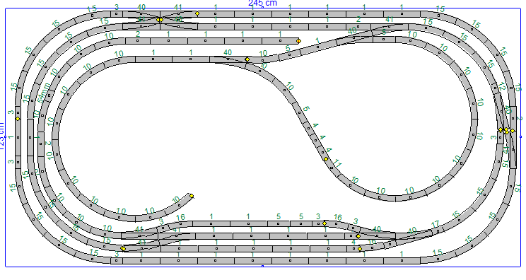

Tiszteletem!
Úgy néz ki előbb-utóbb én is hozzálátok a régóta tervezgetett, második terepnek. 150*250cm 3darab 85*150-es darabból fog állni.
A szürke az alsó, a sárga az emelkedő, a zöld a felső rész lesz.
3 állomással - fekete maszatolások.
Abban kérem a Tisztelt fórumközösséget, hogy véleményezze.
Az emelkedés 2,5%-os, kb 12cm-re emelkedik, vágánytengely távokra figyeltem.
Elvárás volt, hogy egy E11-es 5 db modwagen-nel beférjen a felső állomásra (150cm) ez megvan. Valamint ez a hossz lenn a hurkokban is megforduljon. Digit lesz.
(a fordítókorong még nincs meg)
Köszönettel: Newl |

Szia
Az az also rész (szürke) nagyon kacifántos, azon kivül, hogy alig látni belöle valamit, sirba fog vinni a kezelése. Több hurok, ráadásul egymásba fonyodva ( fennt is) , 400 mm rádiusz csak egy rémálom a modellezök között. Milyen sintipus ad H0-ban ilyen szük iveket? Ilyen kis iveken a 4 tengelyes személykocsik 2 méterre lesznek a peronszéltöl.
A felsö szint bal also sarkában meg nem jön ki az ürszelvény. Ha a zöld szint +12 cm, a sárga ( emelkedö), abban a sarokban már >3 cm azaz marad 9 cm szinkülönbség. Az meglehetösen kevés egy villamositott pályára. Csak a felsövezeték elvesz jo 3 cm-t.
Valahogy ugy kellene áttervezni, hogy kikerüld a konfliktust és legalább a kritikus helyek láthatoak legyenek ( az also szint váltomezeje). Lehet, hogy a forditokorongot át kellene vinni az állomás másik oldalára (bal felsö sarok felé) vagy egy kicsit feljebb vinni a felsö állomást. |
(#61716) patexati válasza diginewl hozzászólására (#61714)
Jan 3, 2020 |
Nem fér el nagyob? Mert kicsit megtoldanád kényelmesebben elférne minden.Úgy is több részes..Én örülök,hogy te is most kezded építeni.. |
(#61717) diginewl válasza etwg hozzászólására (#61715)
Jan 4, 2020 |
Köszönöm az észrevételeket!
Kb 9 cm szint különbség lesz, ahol kibújik az emelkedő (sárga) a felső ív (zöld) alól. Ez terveim szerint, kis terep trükközéssel is bőven elég lesz.
42cm-es (R2) vagy nagyobb van a legtöbb helyen ív, ezen már elmegy minden (a rekokocsik, és modwagenek amúgy is rövidebbek). Jelenlegi próbaasztalomon 38-as ívek vannak, és ott is kevés hiba van.
A hurkokat szándékosan tettem nem tátható helyre. Jelenleg próbaasztalon látható, és annyira nem nagy látvány, hogy kanyarog a szerelvény - az már inkább érdekes, hogy az állomásról elindult ebben az irányba, és a másikba érkezett.
A vezérléssel remélhetőleg nem lesz gond. Mint láthattad, éveket bíbelődtem a megfelelő reflexiós, és fénykapus megoldásokon. Amiket teszteltem is. A váltók átállítását szervósan fogom vezérelni, és a végállapotról S88-on tudok visszahozni jelentést, melyet kis vezérlőasztalon ki is tudok jelezni. Azaz számítógép nélkül is láthatóvá szeretnék tenni mindent.
Ezen az asztalon terveim szerint mind a 128db S88-as csatorna használatban lesz
Idézet: „A felsö szint bal also sarkában meg nem jön ki az ürszelvény” Jobb oldalra gondoltál, ahol a kettő íves, egy egyenes váltó van. Itt nem is zavar annyira, mert ebben a körzetben egyszerre csak egy-egy szerelvény mehet, a többi meg az egyenes részben várakozik.  |

(#61720) etwg válasza diginewl hozzászólására (#61717)
Jan 4, 2020 |
Szia.
A NEM 102 szerint 87 mm az ürszelvény felsövezeték esetén. Ehhez jön a drotok felfüggesztése, és a pálya hordozo konstrukcioja.
A képen pirossal jelöltem a szerintem konfliktusos szakaszt.
Tudom, figyelem a tevékenységedet.
A hurok azonban meglehetösen bonyolult tud lenni, ha ugyanabbol a hurokbol egy másik is indul. Egy néhány kritikus pontot bejelöltem a másik képen zölddel. Szoval gondold ezt át mégegyszer.
Az adott helyeken vezérelsz egy hurok modult, pár kocsihosszal elérsz a következö ponthoz, ahol egy másik hurokba kerülsz, ilyen esetben melyik lesz az felsöbb rendü, melyiket és hogyan kapcsolod? A hurok mindig elektromos konfliktus ( a jobboldali sin a bal oldalival találkozik) azaz a hurokmodulnak ezt a konfliktust kell kezelnie ( "felcserélni" a sineket) egy ilyen fonyodott hurokban ez mindig komoly gond, mikor melyik modul mit kapcsoljon.
Jo lenne ezt elöre kiprobálni 2 vonattal. Az egyik legyen bent a hurokban ( állomáson) a másik meg menjen utánna vagy elözze meg a várakozot. |

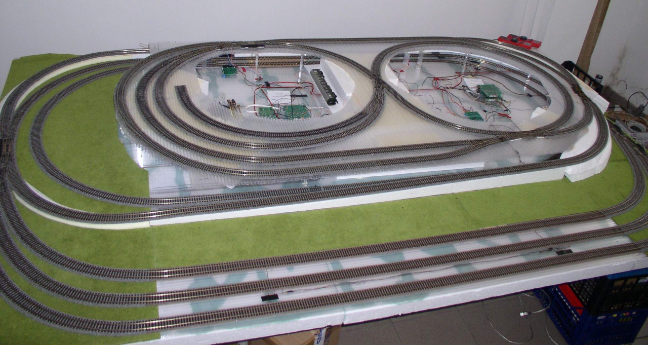

Köszönöm, hogy ennyit foglalkozol a hurkokkal. Ha majd egyszer odaérek és gond lesz mégis vele, akkor ráérek kitalálni valamit.
Az alább csatolt képen van a jelenlegi tesztasztalom. Ezen a hurokkal is elég sokat gondolkodtam, de működik.
Ebben kettő hurok van egymással szemben, egy-egy angolváltóval.
Egy hurokmodul van benne összesen. A pirossal jelzett két szakaszhatárban van érzékelő, a másik kettő narancssárga kettős szigetelésnél nincs semmi, csak a szigetelés. A hurokrendszer tökéletesen működik, amióta nem rövidzárlat érzékeléssel, hanem reflexiós optóval figyelem a szakaszhatárt (két piros vonal), azóta nincs gondom. Eddig is csak azért volt, mert nagyon vékony vezetékekkel tápoltam a sínt. A zölddel jelölt részbe van bekötve a hurokmodul. Egy hátránya van: a zöld részben lehet több mozdony is (állhat pl az egyik), de a szakaszhatárokon csak egyszerre egy mehet át. A felépítése miatt ez nem is okozott problémát. Egyik mozdony fizikálisan is blokkolta a másik haladását - nem volt szabad vágányút.
Itt összefoglalnám, hogy mit rontottam el ezen az "asztalon", mindenki tanulságára:
-Sűrű -és ez szól Patexati fórumtárs új tervének is. Rengeteg rajta a vágány. (az újon is elég sok vágányom van de ennek csak a 70%-a.)
-a képen nem látszik, de a két emelkedőből az egyiket kicsit elnagyoltan csináltam meg, túl meredek szögben indul, nincs fokozatos átmenet - erre nagyon figyelni kell!!!
-az alsó hózetrógerhez nem lehet hozzáférni - természetesen a 4 tekercsből egy nem működik rendesen. A két szint között 7 cm szabad hely van összesen.
- fenti dupla hurkokban való mozdony forgolódás nem is annyira izgi.
- 380-as íveket használtam szinte mindenhol a felső részben, azaz R1-et a piko terminológiája szerint. Meglepő módon nincs siklás, de nem szép...
- emelkedő kezdésénél tilos váltót/kitérőt beépíteni. Az alsó, és a felső szinten is egy-egy angolváltóban végződik az emelkedő.... itt nagyobb sebességű áthaladásnál, vagy tolt üzemnél gondok vannak...
- A sínek alá nagyon jó dolog ez a sokak által szidott szivacs-kavicságy. A nyílt vonalakon megtartom, viszont állomásokon 3mm-es xps-t fogok a sínek alá tenni. A próbaasztalon ahol nincs a sín és az alap között semmi (xps/szivacs) ott olyan hangzavar van, hogy félelmetes. Amint átmegy az ágyazatolt részre a mozdony, a hang eltűnik.
-Szétszedhető megoldás kell már ekkora asztalnál is, mert csak bohóckodás vele az esetleges költözés.
A tesztasztal minden része elbontható sínanyag értelmében. Minden forrasztva, és csavarozva van, így veszteség a bontás során mindössze a műanyag szerkezet felső része lesz.
