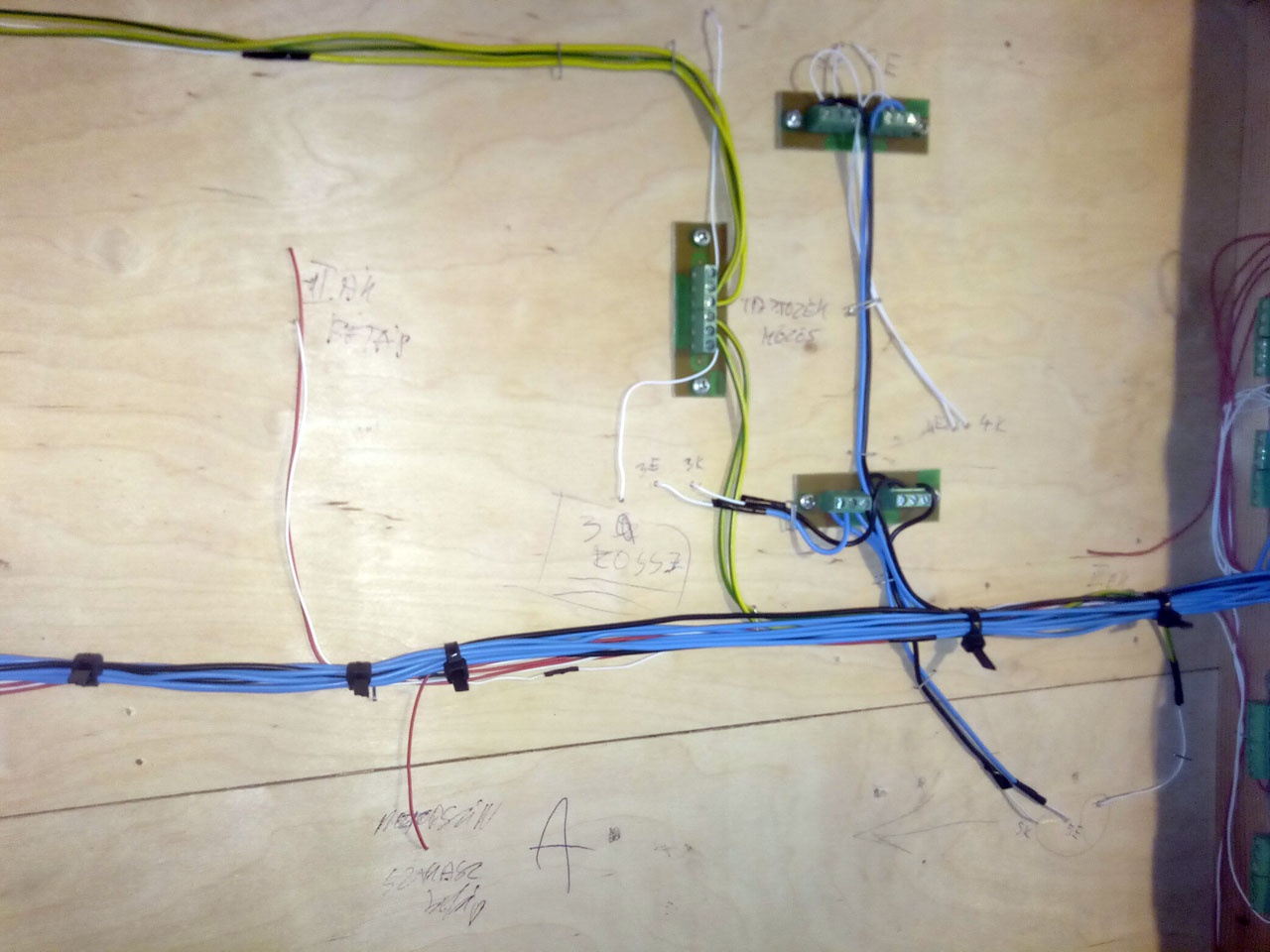

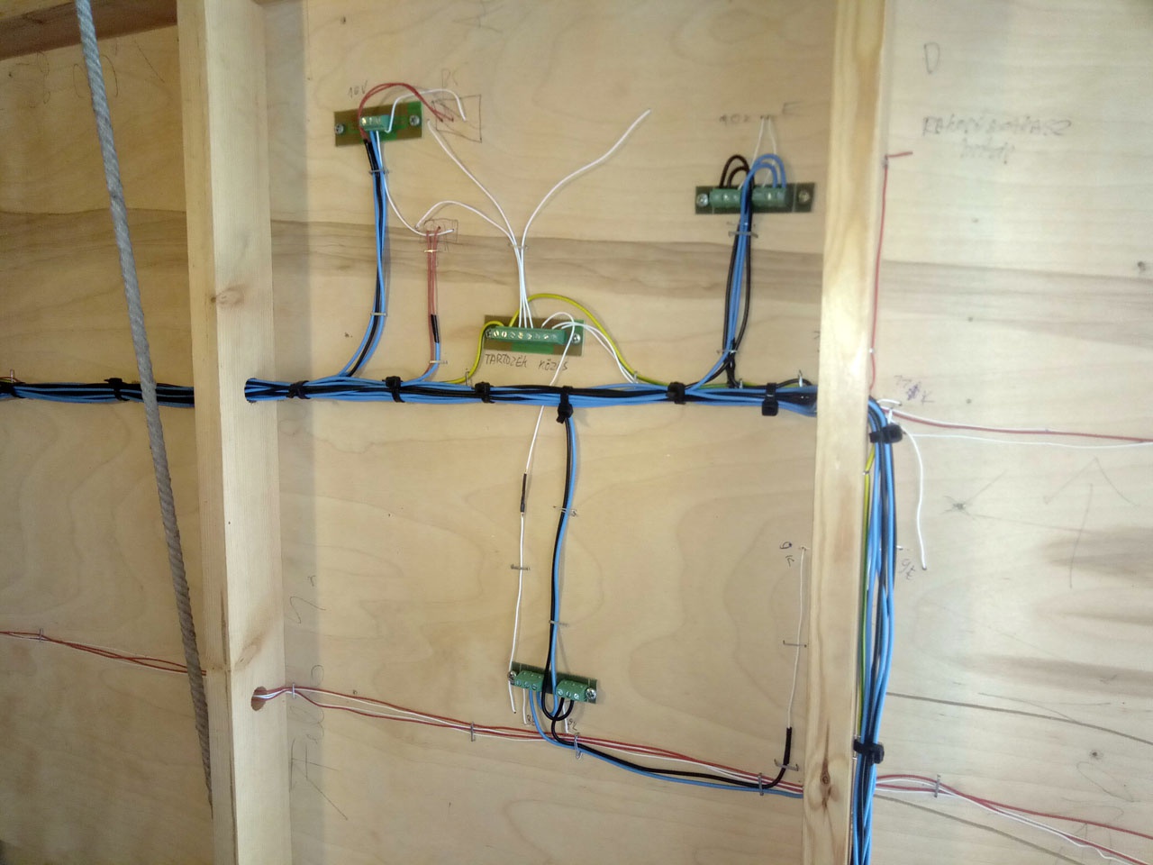

(#61009) csíkosháTTú válasza csíkosháTTú hozzászólására (#61001)
Júl 16, 2019 |
Nos, a vezetékezés készen van. A készítője (nem én voltam, a nagyobbik fiam) igyekezett a vezetékdzsungelt elkerülni. Szerintem sikerült...  |
(#61011) róbertke válasza csíkosháTTú hozzászólására (#61009)
Júl 16, 2019 |
(#61013) csíkosháTTú válasza róbertke hozzászólására (#61011)
Júl 17, 2019 |
A vezérlésében nem lesz sok turpisság. Marad a teljesen hagyományos. A vontatás sima A-kapcsolás, három PWM vezérlővel. A váltók, és a régi PIKO Blocksignal-ok is a megszokott módon lesznek vezérelve. (Nem ezt terveztük, de, hát, mint tudjuk: "Ember tervez, isten végez...") |

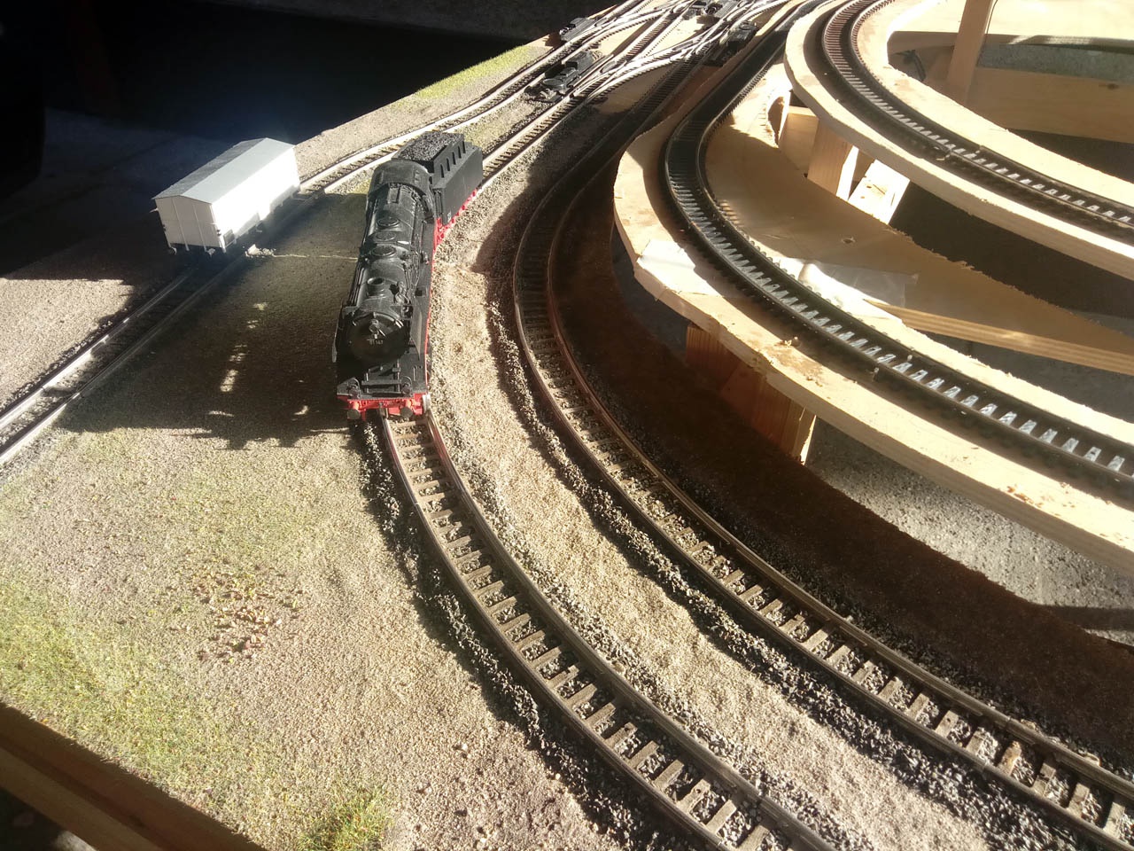

(#61019) csíkosháTTú válasza csíkosháTTú hozzászólására (#61013)
Júl 19, 2019 |
Közben a terep elkészítése is halad. Ebben a kisebbik fiam a szakértő. |
(#61020) róbertke válasza csíkosháTTú hozzászólására (#61019)
Júl 20, 2019 |
Szegény BR01-es, már most látom előre a végét! Azon a vágányon a R440 íven is már behajlik, de mi lesz vele ha véletlenűl a belső R380 ívbe irányítják? Pfffuuuu, rossz is rá gondolni. Piko/Gützold gépekből inkább BR55 BR64 BR75 BR86 BR89 V100/BR110 V180/BR118 BR120 BR130 és az összes motorvonat típust preferálnám. Fővonali gőzősöket nem. Villanygépeket azért nem, mert ahhoz már kéne felsővezeték is. |
(#61021) csíkosháTTú válasza róbertke hozzászólására (#61020)
Júl 20, 2019 |
Az egy Trix BR01-es. Elfut vígan 360mm-es íveken is. Egyébként nem tartozik a készülő terepasztal anyagába, csak dekorációként pózolt az alapjaiban kész részleten. |

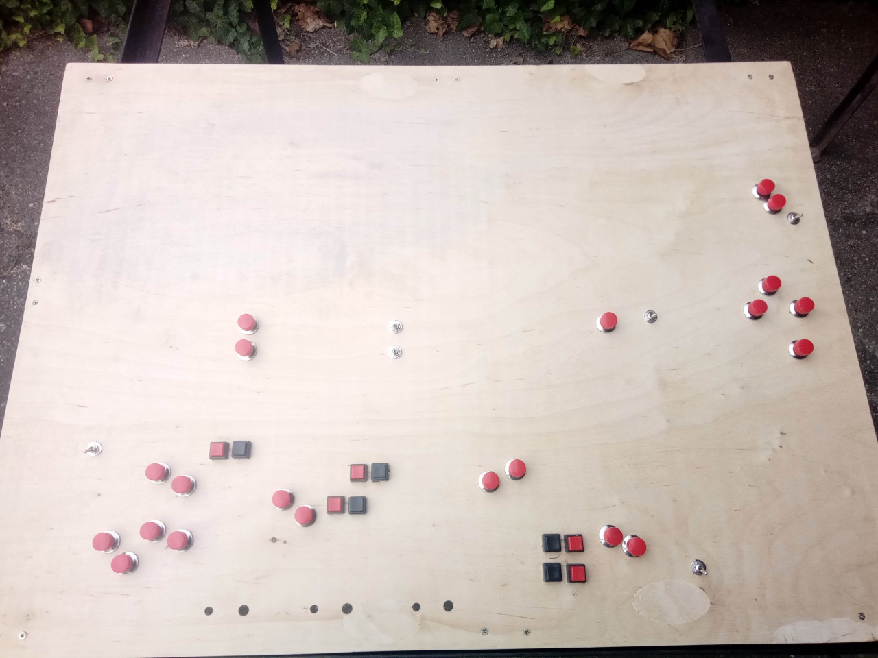

(#61029) csíkosháTTú válasza csíkosháTTú hozzászólására (#61009)
Júl 23, 2019 |
Még egy kicsit kopasz, de ez lesz az asztal kapcsolópultja. |
(#61030) csíkosháTTú válasza csíkosháTTú hozzászólására (#61013)
Júl 23, 2019 |
A PWM szabályzók kezelőszervei még nincsenek a helyükön, csak a furataik látszanak a kép alján. A végén megkapja majd az állomás sémáját is. |

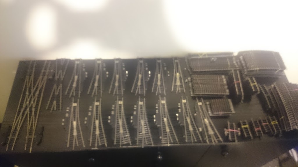

(#61288) patexati hozzászólása
Nov 13, 2019 |
Sziasztok! Nem szándékoztam modellvasúttal foglalkozni de a sors úgy hozta,hogy egy volt mozdonyvezető barátom a télen 53 évesen tragikusan, hirtelen elhunyt és mivel az édesanyja az én keresztanyám nekem ajándékozta a fia régi Piko vasútmodelljeit miből ha nyugdíjba ment volna szeretett volna egy terepasztalt építeni. Ezért emlékére egy analóg DC,de nagyon komoly biztosítóberendezésel és térközbiztosításal ellátott 1250x2500 méretű terepasztalt szeretnék építeni belőle.. Tervezem egy mini domino pult elkészítését hozzá melyen lezárt vágányutakon foglaltság és váltó visszajelentéssel,jelzőkezeléssel esetleg még iránykijelöléssel is kiegészíteném.. Na ez tudom elég bonyolult,de nekem pont ez lesz a téli szórakozásom  Műhely elektronikai tudás megvan,talán időm is lesz némi pénz is kell..A vasút nem áll távol tőlem mivel 25 éve a forgalomnál dolgozom így teljesen tisztában vagyok a vasúti biztosítóberendezések működésével és jelzési képekkel egyebekkel..Most még csak a pályán gondolkodom mit tudok kihozni ezekből az alapanyagokból ,de minél többet fel szeretnék belőle használni.. Ezeket persze már én teljesen felújítottam mind jó állapotban van ,váltók működnek visszajelentő érintkezők is működnek beterhelten is megnézve.Ha valaki ad valami ötletet szívesen fogadom,minden mérlegelek a megtervezése előtt.. |
(#61292) imi972 válasza patexati hozzászólására (#61288)
Nov 15, 2019 |
(#61293) patexati válasza imi972 hozzászólására (#61292)
Nov 15, 2019 |
Köszi! Megvannak az eredeti Piko tervek is..Most még kibővítettem a váltóállományomat még kettővel ,igaz nincs visszajelentésük de valami mellékben szuperek lesznek. Kézi nem is lesz.. Megvettem az OSB lapot most tervezgetek.. Sikerült tervezőprogit is szerezni,de a régi Piko váltót kacifántos egyenlőre megtervezni vele..Valami alapból akarok pár módosítással tervet készíteni..Látom sajna nem nagyon aktív a fórum.. A He-ről jöttem ott elég aktív vagyok sok propeller órát készítettem,terveztem.. |

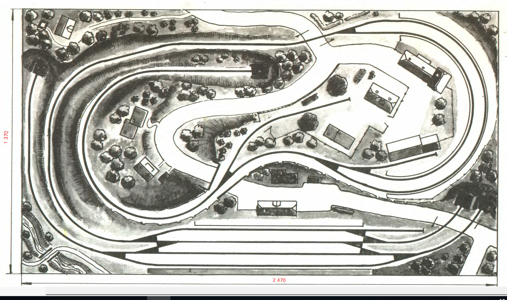

(#61343) patexati hozzászólása
Nov 24, 2019 |
Valószínű a 39 pályatervet készítem el némi zsugorítással,kisebb módositással pont ráfér a 1250x2500 lapra és megvan majdnem minden a pályához.A biztosító berendezés az majd saját lesz nemPiko blokkos..Jó lenne képen látni egy elkészített 39-es asztalt,de nem találtam  |

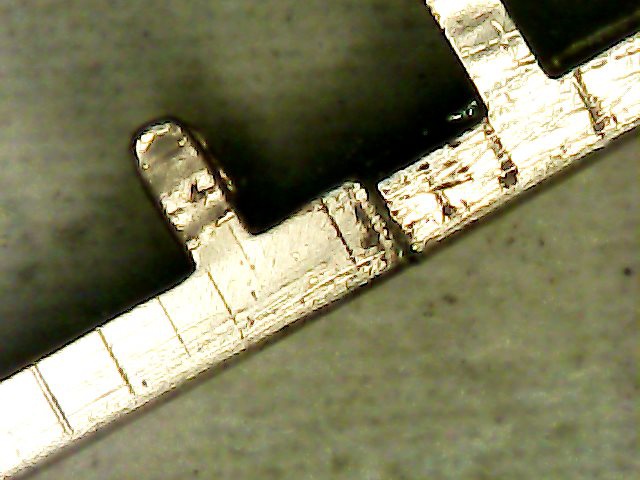

(#61354) patexati hozzászólása
Nov 25, 2019 |
Ez egy selejtes sin de jól látszik nem egyforma a profil.. Viszont ha belül forrasztom körömmel alig venni észre pedig nem políroztam meg..A sima kapcsolásnál nagyok az eltérések van hol elég jó de van hol elég durva.. Az elektromos kapcsolatot nem is említem..Ha kirakom a véglegeset akkor így fogom szerintem minden szakasz kapcsolásait megcsinálni.. Jó pár hét lehet de nem számít.. Ott készítem el a kívánt szigeteléseket is hol kedvem tartja és szerintem mindet duplán így úgy kötöm ,hogy akarom az áramköröket utána és persze mindezt teljesen rejtve ha már szétszedem a sínt alul megy ki a kis tüske vagy vezeték a gyüjtőre.. Lehet akár később digitáls is ha a fiamat érdekli jobban (6 éves) egy kezdőasztalnak tökéletes lesz de én analógban szeretném egyenlőre mivel így van számomra retro érzés.. |

(#61357) diginewl válasza patexati hozzászólására (#61354)
Nov 26, 2019 |
Nagy fába vágod a fejszét!
Az a pályaterv nekem is a kedvencem.
Nem egyszerűbb a sínrögzítő pöckökre forrasztani egy-egy vezetéket alul? Nem kellene szétszedned az összes sínt...
A sínek felülete, ha szép akkor nem "nagyon" lesz vele gondod. Csiszolni nem szabad őket, mert előjön a vas, és vele a rozsda, de ezt gondolom tudod.
Mindegyik kalapos sín hajlamos a rozsdára. Ezek "nyűg"termékek voltak, hogy valamivel kitöltsék a semmit. Nagy odafigyeléssel karban lehet őket tartani.
Amivel a későbbiekben gondod lehet: az újabb mozdonyok, vagonok már alacsonyabb nyomkarimával jönnek. A váltókon való áthaladás néha gondot okozhat. Ezt tudom, mert van tapasztalatom benne. Főleg az RP25-ös kerék - az már szinte reménytelen. A legtöbb kitérő íven ő egyenesen szeretne menni.
A régi dolgokkal nem lesz gond - de ahogy hallottam van új generáció, talán belép, ő lehet, hogy szeretne majd újat.... |

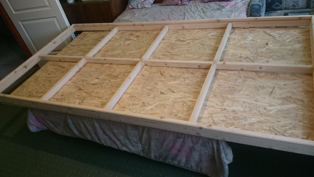

(#61370) patexati válasza diginewl hozzászólására (#61368)
Nov 28, 2019 |
Igen az osb előnye,hogy impregnált nem veszi be a vizet. Le lesz lakkozva természetesen ha egybe lesz.Még az is lehet az osb ki lesz vágva a dombvidék alatt.. Igen vannak járatlan utak én most abból építkezem mi adott.. EPS táblám van még pár darab megpróbálom abból elkészíteni az egész felső szintet egyben. Pici darabokból is szépen össze lehet rakni ragasztóhabbal szerintem.. Ki fogom próbálni ezt a darabokból összerakott eps dolgot és ha elkészül egy durva alap azt szépen egybe lehet vágni csiszolni olyan lesz mintha egy darab lenne az egész. Rendkívül kemény a súlyomat elbírja ha nem úgy ugrok rá pedig 120 kg vagyok..A parkettát az alagutak kamrájának gondoltam de majd meglátom..Most megcsinálom a vázszerkezetet az az első.. |
(#61371) diginewl válasza patexati hozzászólására (#61370)
Nov 28, 2019 |
Szerintem neked nem EPS (fehér), hanem XPS (kék/zöld/rózsaszín/sárga) van. Ez jóval keményebb, mint az EPS. Megfelelő ragasztóval, vagy ragasztóhabbal ragasztható. Simán elbírja a mi vasútmodellünket.
Csavarozni nem lehet bele stabilan, ezért ha ezen megy a sín akkor szintén az e-célra való polisztirol ragasztóval lehet hozzá ragasztani.
Sok-sok kilót meg lehet spórolni. |
(#61372) patexati válasza diginewl hozzászólására (#61371)
Nov 28, 2019 |
Persze,hogy XPS csak elírtam  Közben megcsináltam a merevítőt is. Most csak a közepét ragasztottam meg az szárad mert még szét lesz szedve csiszolni és miegymás.. Pont végeztem vele most eredt meg az eső  |
(#61373) patexati hozzászólása
Nov 28, 2019 |
A 39-es terven nem tudom eldönteni,hogy is van ott az állomás mögött az az emelkedő..Én úgy nézem viadukton megy fel de semmit nem találok róla..Szerintetek az viadukt? |
(#61374) Lazsi válasza patexati hozzászólására (#61373)
Nov 28, 2019 |
A kép alapján én azt mondanám, hogy csak az út fölött van egy híd, a többi részen támfalon / töltésen halad a vágány. |
(#61375) patexati válasza Lazsi hozzászólására (#61374)
Nov 28, 2019 |
