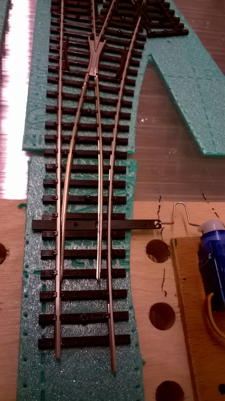

(#62552) diginewl válasza diginewl hozzászólására (#62529) Válasz Máj 25, 2020
Elkészült egy íves, és egy sima 15 fokos pilz váltó szépítése - talán belefér még ide.
Mennyit dob egy-egy egyben sínszál - nekem tetszik. Szépen hajlanak, ahogy húzza át a szervó.
Szervós átállítás

(#62559) novakerno válasza diginewl hozzászólására (#62552) Válasz Máj 27, 2020
Kedves Jenő!
Kifejtenéd kicsit bővebben, hogy mit értesz "szépítés" alatt? Nekem is van elég sok ilyen régi váltóm, de nem túl jó állapotban. Most gondolkodom azon, hogy mi legyen velük, merjem-e használni. Valószínűleg a hajtás maradna az eredeti, nem csinálnék szervót. érdekelne a véleményed. Köszi: Ernő
(#62569) róbertke válasza diginewl hozzászólására (#62552) Válasz Máj 27, 2020
Milyen sínszálból készítetted a folyamatos csúcssíneket? PILZ íves sínt egy kicsit átalakítottál?
(#62572) diginewl válasza novakerno hozzászólására (#62559) Válasz Máj 27, 2020
Nem látszik?
Igen, Tillig-Pilz 2,5-es sínből levágok akkorát, ami a szívtől egészen a tősínekig ér. A végét megcsiszolom, éééés. jön a legnehezebb rész: a félig elcsiszolt amúgy is vékony sín aljára kell forrasztani egy kis pöcköt, amit tud mozgatni a váltóállító lapka ide/oda.
Mindenképpen szervó kell hozzá, mert ezt a két vastag sínszálat kell mozgatni - ehhez erő kell.
Mellékeltem a tillig eredeti pilz váltóit.
Az előző hozzászólásban meg ott van a szervós videó.

(#62608) csttom válasza diginewl hozzászólására (#62572) Válasz Máj 29, 2020
Kedves Jenő!
Javasolnám a kicserélt csúcssínek talpának legyengítését (lásd a gyári Tillig váltókat), úgy sokkal kisebb erő kell az állításhoz.
Mintának keresd a váltógyártó korábbi fényképeit.
üdv Tamás

(#62616) diginewl válasza csttom hozzászólására (#62608) Válasz Máj 29, 2020
Köszi a tippet, de ez a szervónak egy ujjgyakorlat - simán átviszi, és a 0,8as acélszállal szépen megtartja.
Azért írtam, hogy ide szervó kell, mert egy mágnes relé ezt nem tudja megcsinálni.
A meglévő mágneses váltóimat is mind szervósra alakítom át - ha már ennyit dolgoztam a szervóvezérlőmön

(#62625) Váltógyártó válasza diginewl hozzászólására (#62616) Válasz Máj 30, 2020
Azért ilyen rövid erőkarnál nem árt a kikönnyítés. Célszerűbb lett volna az állító talpfát egészen a csúcssín elejére rakni, nem oda, ahol eredetileg van, mert így huzamosabb használatnál kinyírhatja a műanyag fogaskerekeket a szervóban.
(#62626) róbertke válasza Váltógyártó hozzászólására (#62624) Válasz Máj 30, 2020
Egy kis OFF: Orvosom szerint haza sem mehetek két hónapon belűl a szüleimhez, azt még azt sem tudjuk mi lesz a jövő héten, nem hogy 5 hónap múlva! Mit gondolsz, mennyire irigyellek a bicajozásaidért? ON
(#62628) diginewl válasza Váltógyártó hozzászólására (#62625) Válasz Máj 30, 2020
Tudom Mester! Köszönöm, hogy foglalkoztál a témával. Viszont:
-A sín végén még nehezebb forrasztani.
-annyira azért nem erőlködik a szervó. Ezek felxi sínszálak, kézzel is könnyen lehet toligálni.
-ha meg kikopna, akkor teszek oda egy másikat - örülnék, ha sokat tudnám használni ))
Amúgy meg milyen jól néz ki, ahogy a két sínszál mozog
Több éves terem vált végre valóra. Igaz ez a váltó rejtett helyen lesz, a többi Pilz már látszani fog.
(#62722) diginewl válasza diginewl hozzászólására (#62628) Válasz Jún 13, 2020
Szót fogadva, és átgondolva a helyzetet.
Kicsiszoltam a síneket, így egy 0,6-os acéldrót is könnyen állítja alulról. Mindenkinek jobb így, és könnyebb is beszerelni a szervót alulra.
