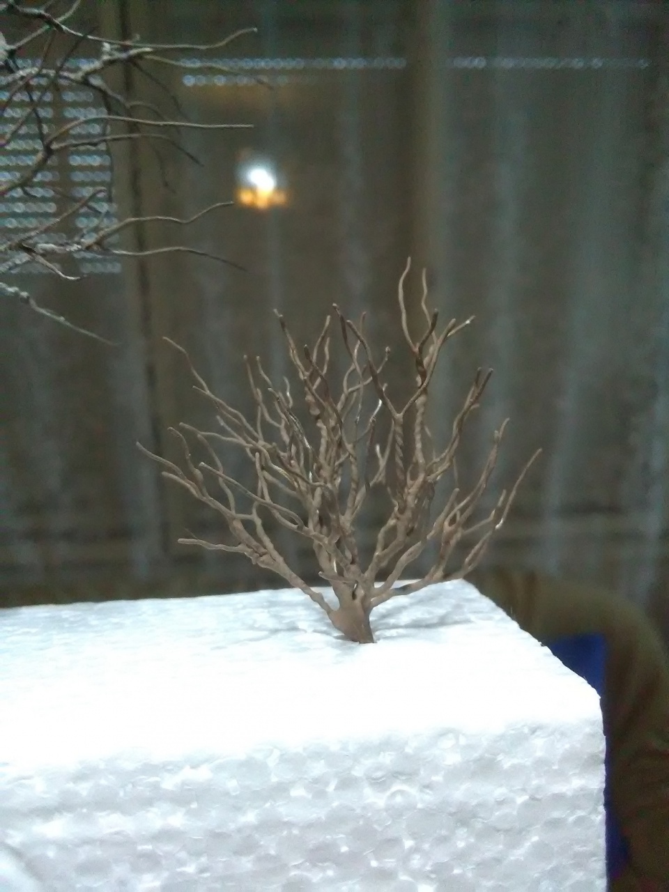

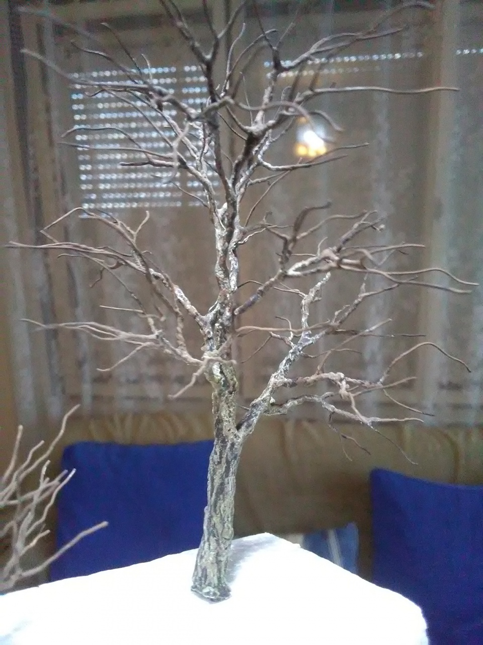

(#58456) olley hozzászólása
Feb 22, 2018 |
Volt egy kis időm, és továbbvittem a fakészítést, megkapta a festést, lassan jön a lombja is, plusz lett egy kis bokros is, mert mindig nem lehet csak fát hajtogatni  |

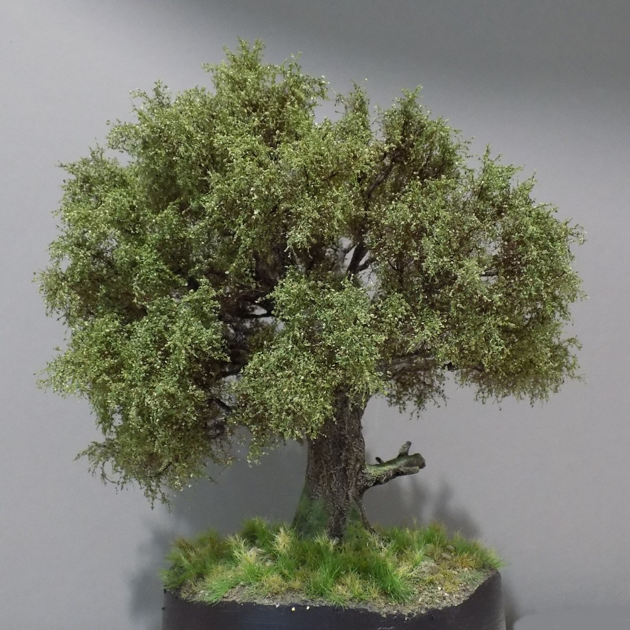

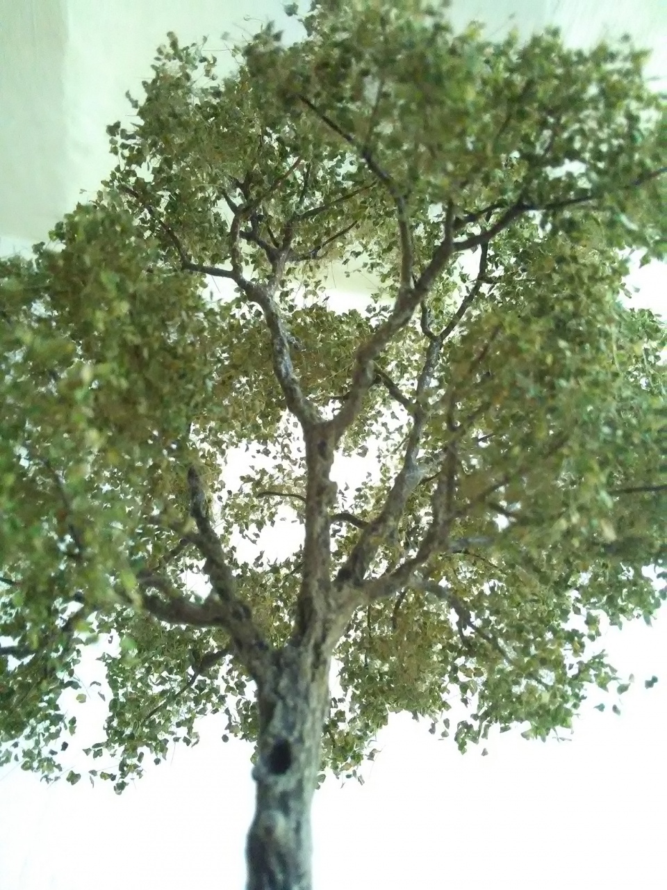

(#58579) olley hozzászólása
Márc 2, 2018 |
Kicsit ugyan hosszadalmasabban, de elkészült modellező életem eddigi legszebb fája. Külön köszönet érte a Mesternek, mind tanácsok, mind szóróanyagok terén  |
(#58592) JZoli válasza olley hozzászólására (#58579)
Márc 3, 2018 |
Hát ez tényleg jó lett! Gratullok hozzá! |
(#58613) maTTato válasza olley hozzászólására (#58579)
Márc 3, 2018 |
Bravó!  |
(#58617) Váltógyártó válasza olley hozzászólására (#58579)
Márc 4, 2018 |
Csináltam én is pár fát réggebben, volt köztük egész jó is. Úgy teszteltem, hogy fény felé fordítottam, és alulról ránéztem. Ha előjött az az érzés, hogy egy fa alatt állok, akkor elfogadható volt az eredmény. Nos, az utolsó képed alapján is előjött!  |

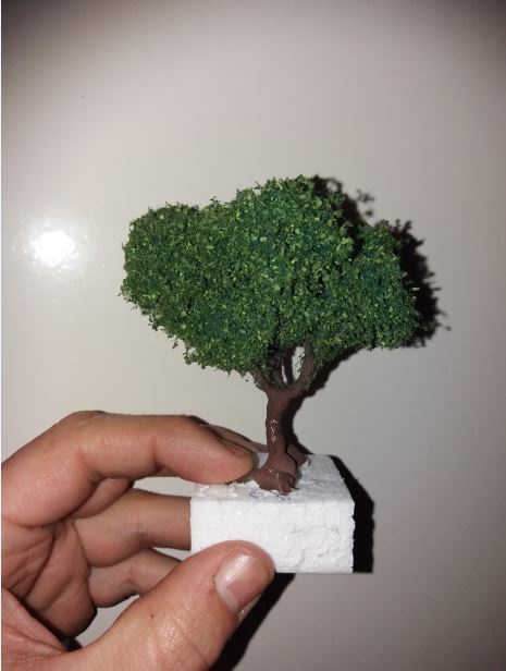

(#58618) olley hozzászólása
Márc 5, 2018 |
Köszönöm mindenkinek!  Remélem, ez kezdete lesz egy új szintnek, amit produkálni tudok. |

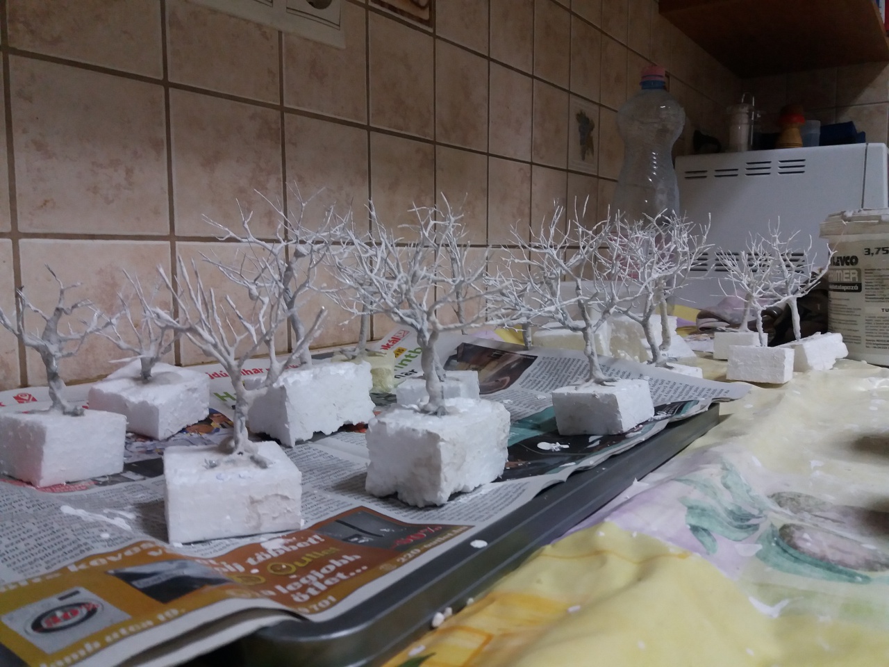

(#58880) gigantati hozzászólása
Márc 27, 2018 |
Tegnap megpróbáltam a sima csempe fugázót. Közel puding sűrűségre kikeverve 20 db fát tudtam bemártani, két rétegben  . Miután befejeztem az anyag még kb fél óráig pépes volt. Szilárdulás után ugyanolyan fehér mint a modellgipsz. Úgy érzem ez lesz a nyerő megoldás. |

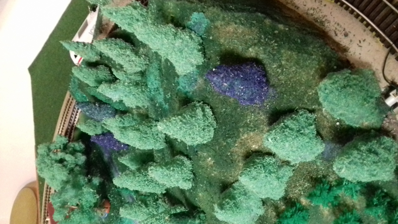

(#58912) gigantati válasza olley hozzászólására (#58883)
Márc 29, 2018 |
íme az erdő festés előtt "havas" kivitelben... |

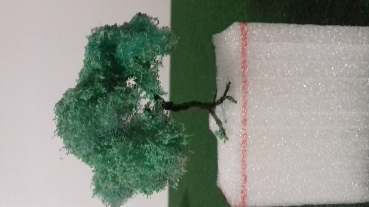

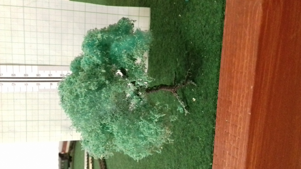

(#58994) gigantati válasza olley hozzászólására (#58883)
Ápr 6, 2018 |
Így néznek ki a festés és a lombozás után, valamint beépítés követően a szalonnasütő mellett. |

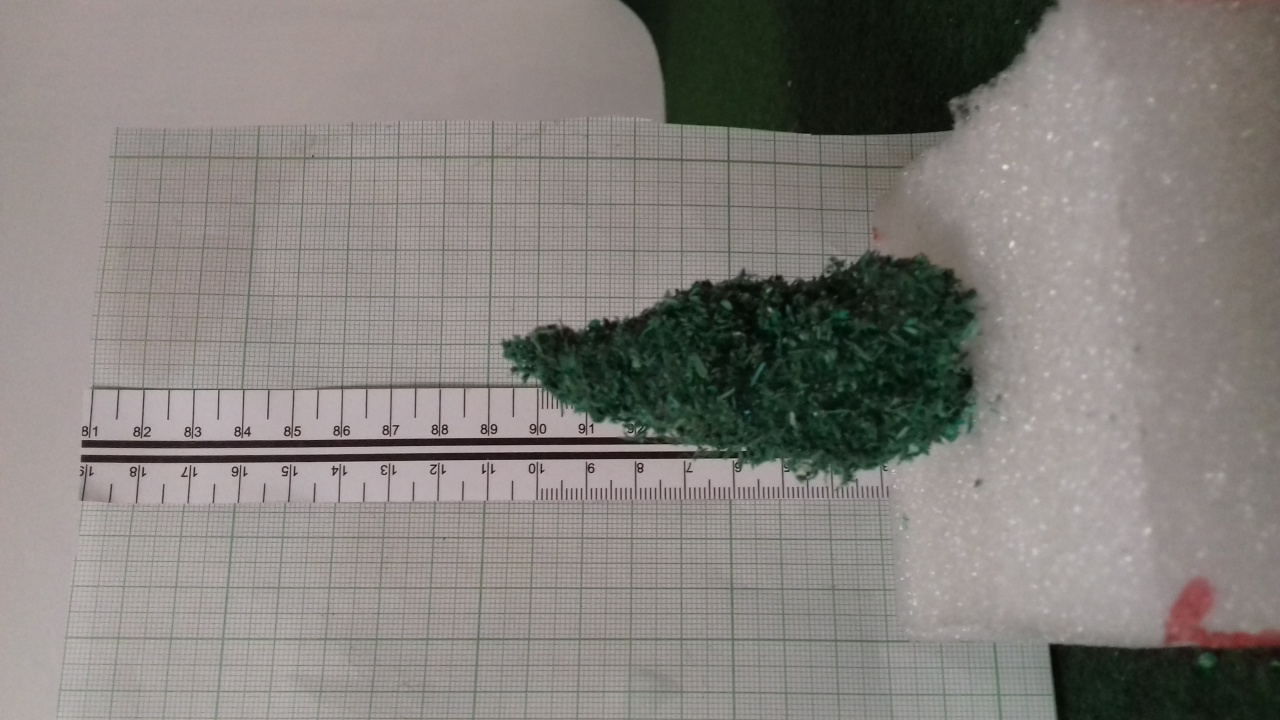

(#59094) gigantati hozzászólása
Ápr 20, 2018 |
Ha izlandi mohából készítem a lombozatot hogyan csélszerű azt rögzíteni? A lombozat felhordása után ragasztó spray-el vagy elegendő lakkal befújni? |

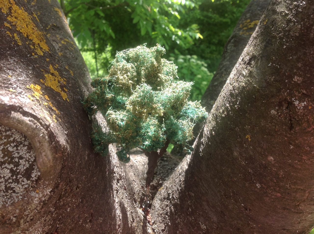

(#59640) BaTTka hozzászólása
Jún 1, 2018 |
Már rég nem írt senki. Akkor majd én  |
(#59641) Frankye válasza BaTTka hozzászólására (#59640)
Jún 1, 2018 |
Mondanám, hogy a "szokásos" BaTTka-minőség, de nem az. Sokkal jobb annál is!  |

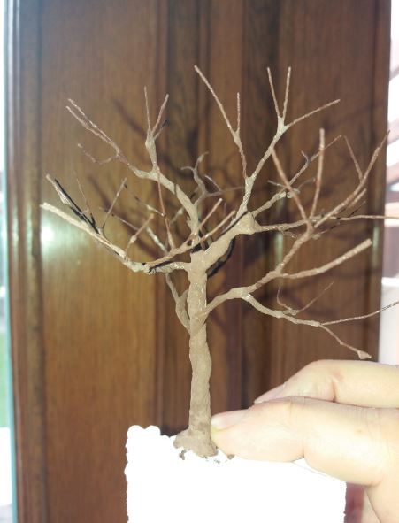

(#59650) etwg hozzászólása
Jún 3, 2018 |
Elkészült nekem is egy fám. A szinek még nem az igaziak csak el fog kelleni dönteni, hogy tavaszi, késö nyári vagy öszi lesz a terepasztal.
Egyelöre kisérletezgetek, melyik fog jobban tetszeni. |
