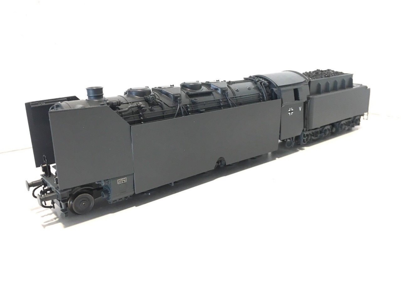

Bocsi, de most néztem meg jobban a gőzöst és ez egy DR BR 23 001-es H0-ás a 60-as 70-es évekből (PIKO gőzölő-sorozat 23 ME 2701 108-757) |

(#58250) csíkosháTTú válasza gusza55 hozzászólására (#58246)
Feb 1, 2018 |
Abba semmit. Amíg lehet, analógban kell használni, ha megállt, akkor mehet a vitrinbe. |

Köszönöm a választ, megfogadom! A saját és mások okulása végett, egy ilyen őskövületet, ha az ember nagyon szeretné, hogyan lehet esetleg mégis digitalizálni? |
(#58254) csíkosháTTú válasza gusza55 hozzászólására (#58251)
Feb 1, 2018 |
A baj az a PIKO ilyen ősi - 1958-65 körüli - modelljeivel (BR23, BR50, E44-ből is van olyan, ami még nem a két motoros), hogy hiába is vannak jó állapotban. Szó szerint egy csavar nincs hozzájuk. Mai szemmel egyébként nem is szépek. A mechanikai konstrukciójuk előtt meg mindenki hanyatt esik a gyönyörűségtől, hogy abban az időben micsoda hűűű, meg micsoda haaa... Pedig sajnos nem az! Kellően bonyolult, de a kivitelezéséhez sem az alapanyagok, sem a technika nem állt rendelkezésre. Ezért az eredmény nem éppen biztató. Nem is véletlen, hogy abbahagyták ezek gyártását, és teljesen más megoldásokba kezdetek. (A Zeuke, és a korabeli Gützold modellek messze verték őket, még a '70-es években is.)
Nos konkrétan a BR23-ról:
Mivel a mechanikája teljesen megbízhatatlan, így a digitális átépítése nem hoz majd jó eredményt. Eleve egy drága dekóder kell bele, ami ezeket az ősi motorokat tudja kezelni, pl. a ZIMO MX633, vagy a Tran DCX52D. A BR23-ban egy ilyen csak a szerkocsiban férne el. Macerás elektromosan szétkötni a motort a sínt és a világítást is, mert annyira szét kell szedni a modellt, hogy az összerakás ennél a konstrukciónál gond lesz. Annyira komplikált, hogy jobb nem bolygatni, mert gyakorlatilag soha nem lesz olyan, mint előtte. A motor előtt a fojtó tekercseket meg kell tartani, különben szét fogja "lőni" a dekódert.
Sem a modell kinézete, sem a konstrukció megbízhatósága nem üti meg a mértéket, kár vele kínlódni. Csak a baj lesz vele. Úgy kell használni - amíg még lehet - ahogy van.
Van hasonló konstrukcióval megáldott modell is a korból, ez pl. a Hruschka BR84-es. Annak a mechanikája is egy agyrém, de az legalább működőképesre sikeredett. Annak csak egy ellensége van, az idő. Sajnos a műanyag rideggé, törékennyé válik, így a hajtott/csatolt kerekei a műanyag küllőknél törnek. Alkatrész persze nincs már hozzá évtizedek óta, így az ilyen sérült modell javíthatatlan. Legfeljebb bontott kerekeket találni hozzá, de az meg ugyanez, rideg, törik. Ennek pl. ez akadályozza az átépítését.
Sajnos tudomásul kell vennünk, hogy ezek a modellek (sem) az örökkévalóságnak készültek, és ma már 2018-at írunk... |
(#58260) róbertke válasza csíkosháTTú hozzászólására (#58254)
Feb 1, 2018 |
Maximum a nagyon jó állapotú gépet lehet PWM szabályzóval használni, de ezek a motorok 1 Amperral (vagy többel) kezdenek csak működni. Minden tartósabb használatbavétel előtt tüzetesen át kell nézni, legfőképpen a kerekeket, azt ha olyan akkor ragasztót kell küldeni a küllőknek. Nagyobb károsodás esetén mint írtad, megy a vitrinbe vissza. |
(#58262) csíkosháTTú válasza róbertke hozzászólására (#58260)
Feb 1, 2018 |
Ezért írtam két nagy áramú, de még relatíve kis méretű dekóder típust. |
(#58264) gusza55 válasza csíkosháTTú hozzászólására (#58254)
Feb 2, 2018 |
Még egyszer köszönöm! A részletes indoklást, az "átépíthetettlenséggel" kapcsolat pedig különösen köszönöm. |

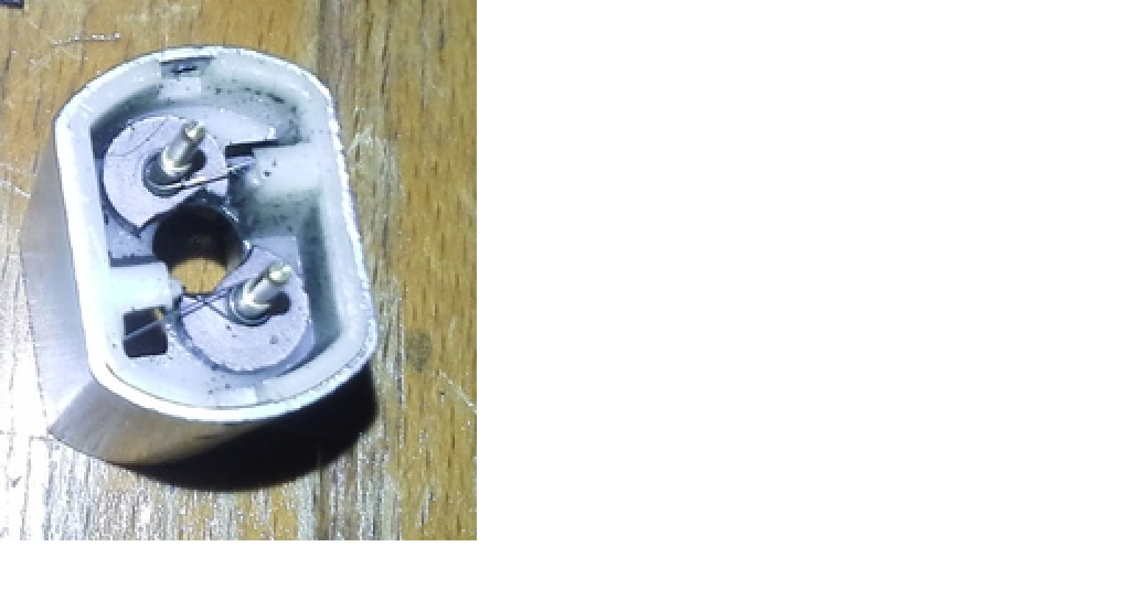

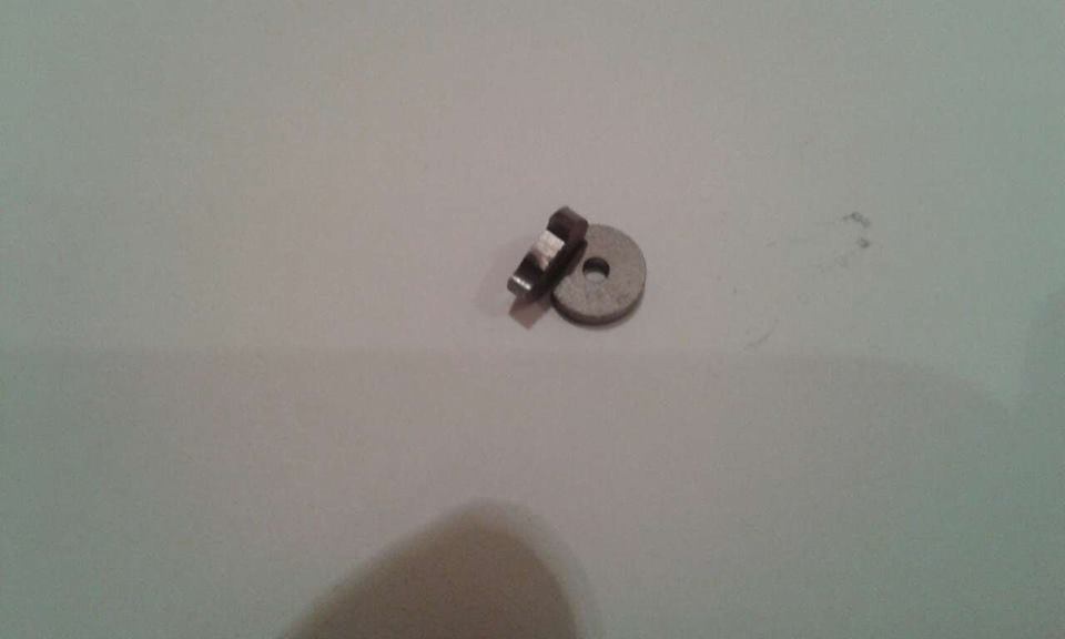

Ebben a motorban ilyen kefék vannak:
(#58673) BRUT válasza BRUT hozzászólására (#58671)
Márc 8, 2018 |
A kefék elhelyezése:

(#58674) etwg válasza BRUT hozzászólására (#58670)
Márc 8, 2018 |
A jol megszerkesztett kefefészeknek garantálnia kell a kefe szimmetrikus kopását. Vedd ki a nagy furogépböl vagy porszivobol a használt kefét, ha megnézed abban egy kis henger alaku vájat van, de szimmetrikusan a kefe hossztengelyévhez. A rossz kefevezetéknél egyoldalasra kopik a kefe, ami természeten ellenkezö irányban rosszkor kommutál amitöl a motor rosszul forog.
Dobkollektoros motornál a kefe érintkezö sikjának teljesen merölegesnek kell lenni a hossztengelyre. Ha nem, akkor mintegy vésö nyomja a kollektor, ha a motor ellenkezö iranyba forog.
Másik gyakori hiba ha a kefe tul vastag a forgási irányban. Volt olyan konstrukcio is ahol a kommutátor átméröje a meg a kefe vastagsága azonos volt, amikor bekopott a kefe két kommutátor lamellát rendszeresen rövidre zárt. Ez nagy szinkrázással és melegedéssel járt. A segitség egyszerü volt uj kefefészkek és laposabb szénkefe.
Nem ismerem konkrétan ezt a motort, de a kefe formája meglehetösen egzotikus. |
(#58675) etwg válasza BRUT hozzászólására (#58673)
Márc 8, 2018 |
Hát ilyet sem láttam még, de teljes mértékben megegyezik az elöbb irtakkal. Ebben a kefében a kommutátor akár egy félkört is koptathat, ami a lamellákat zárja rövidre. Ha vacak szénböl vannak akkor elég gyorsan.... |
