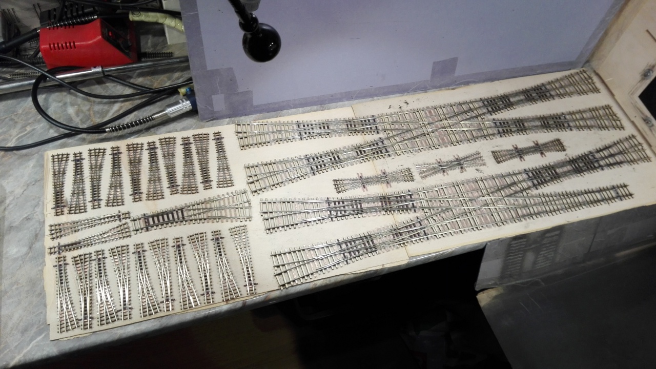

Pár villamos Csukló kollégának...
(#56721) Váltógyártó válasza Váltógyártó hozzászólására (#56482) Válasz Júl 20, 2017
Végre megszabadultam ezektől is!
(#56723) róbertke válasza Váltógyártó hozzászólására (#56721) Válasz Júl 21, 2017
H0/H0e átszeléstől jobbra levő hármas váltóról tudnál még egy közeli képet is készíteni??
(#56725) Váltógyártó válasza róbertke hozzászólására (#56723) Válasz Júl 21, 2017
Tekerj vissza a #56306 és #56307-es hozzászólásokhoz, ott van 5 kép, és egy az eredetiről.

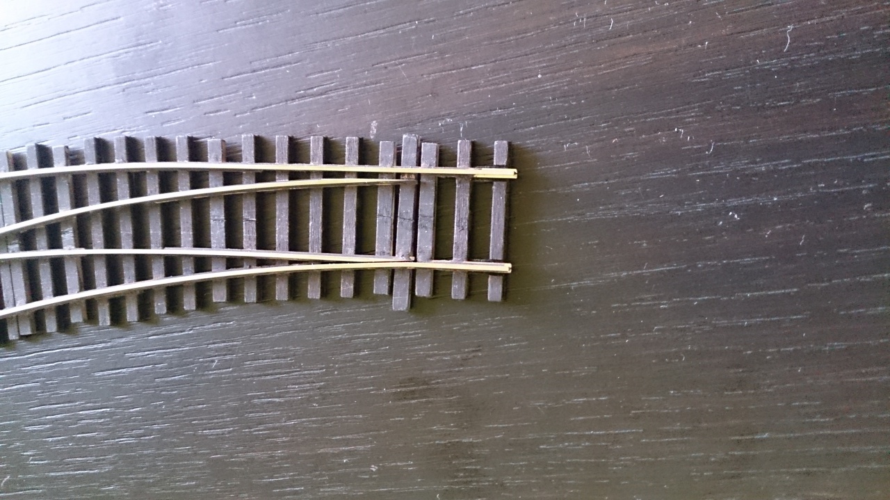

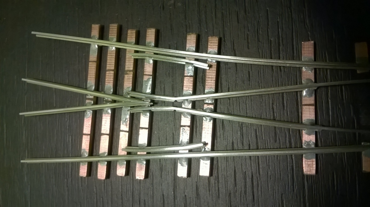

Gödöllői kiállításon jött az ihlet a váltógyártó munkáit látván, hogy megpróbálkozom én is egy kitérőt építeni.Tervezgettem rajzolgattam, aztán nekikezdtem ,elkövetve azt a nagy hibát hogy nem olvastam utána hogy is kellene ezt csinálni.Tetéztem még ezt azzal hogy egyből egy N méretarányú R3-R4 es hózentróger kitérővel kezdtem.Na szóval olyan is lett!!!1.kép /közepén nem nagyon tudnak átmenni a vonatok,forrasztások nagyok, átvágások szélesek...és még sorolhatnám a hibáit.../Gondoltam nem baj ez a próba majd a második.Ugyan így kezdtem a következőt is csinálni ,és mikor már órák óta szórakoztam azzal miért nem gurulnak középen minden irányban jól át a vagonok belenéztem a fórumba.Láss csodát benne volt a megoldás.Majd írtam a váltógyártónak, és feltettem kérdéseimet amire gyorsan válaszolt, és küldött 15 fokos kitérő rajzát ,hogy gyakoroljak.Szóval most elkezdem ott ahol kellett volna!

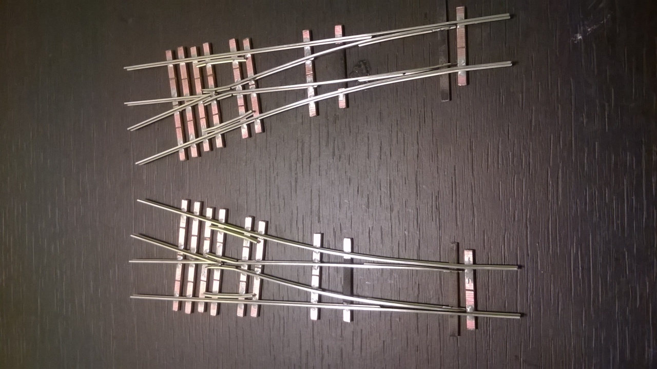

(#58431) levi-rhb hozzászólása Válasz Feb 20, 2018
Üdv Mindenkinek! Köszönöm a befogadást. Az elmúlt évben volt szerencsém megismerni Váltógyártót, így elkezdtem én is kitérőket építeni. Köszönöm Váltógyártónak a rajzokat és a szakmai segítséget.
(#58432) levi-rhb hozzászólása Válasz Feb 20, 2018
Piko geometriába illeszthető hózentróger Tillig 2,5 mm magas profilból.
(#58433) levi-rhb hozzászólása Válasz Feb 20, 2018
Piko íves.

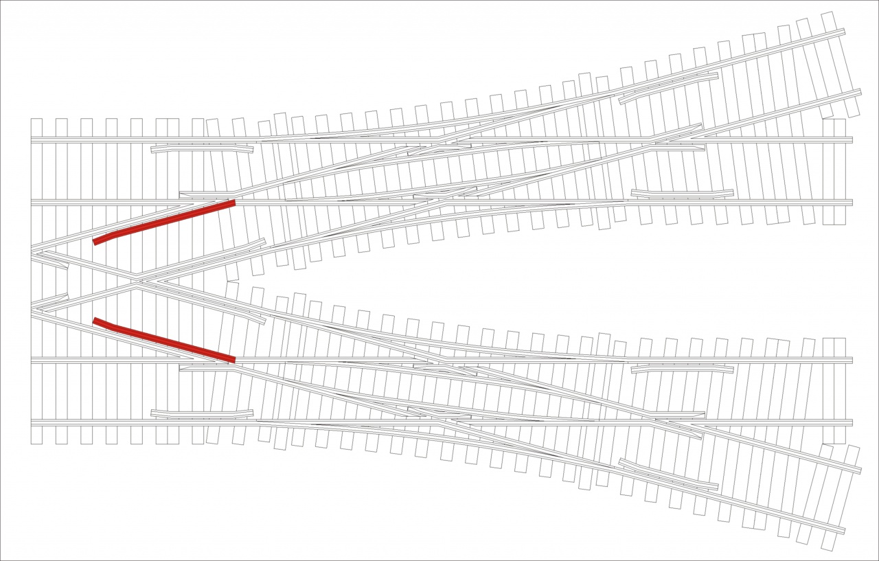

(#58434) Váltógyártó válasza levi-rhb hozzászólására (#58432) Válasz Feb 20, 2018
Erre csak annyit tudok mondani, hogy
De egy kis hibát azért felfedeztem, a hózinál az angolok felőli oldalon hiányoznak az átszelés vezető sínei!
(#58435) levi-rhb válasza Váltógyártó hozzászólására (#58434) Válasz Feb 20, 2018
Nem értem tisztán... Megcsináltam mindent, ami a rajzon volt.
(#58436) Váltógyártó válasza levi-rhb hozzászólására (#58435) Válasz Feb 20, 2018
Persze, mert a rajz el van cseszve! Bocsi! Ez az, amikor az ember meglévő dolgokból rak össze valamit, és nem újat tervez. Kimaradhat valami. A képen pirossal jelöltem, ami lemaradt.
Modellben a nagy szög miatt itt sohasem lenne siklás, de azért esztétikailag kell az oda.

Megjelölnéd, légy szíves, hogy hol a hiba?
(#58438) levi-rhb válasza Váltógyártó hozzászólására (#58436) Válasz Feb 20, 2018
Most már értem, köszi.

Szép munkák, gratulálok! A forrasztást még egy picit kellene finomítani, de egyébként elismerést érdemelnek a munkáid.
(#58442) levi-rhb válasza Frankye hozzászólására (#58440) Válasz Feb 20, 2018
Köszönöm szépen!

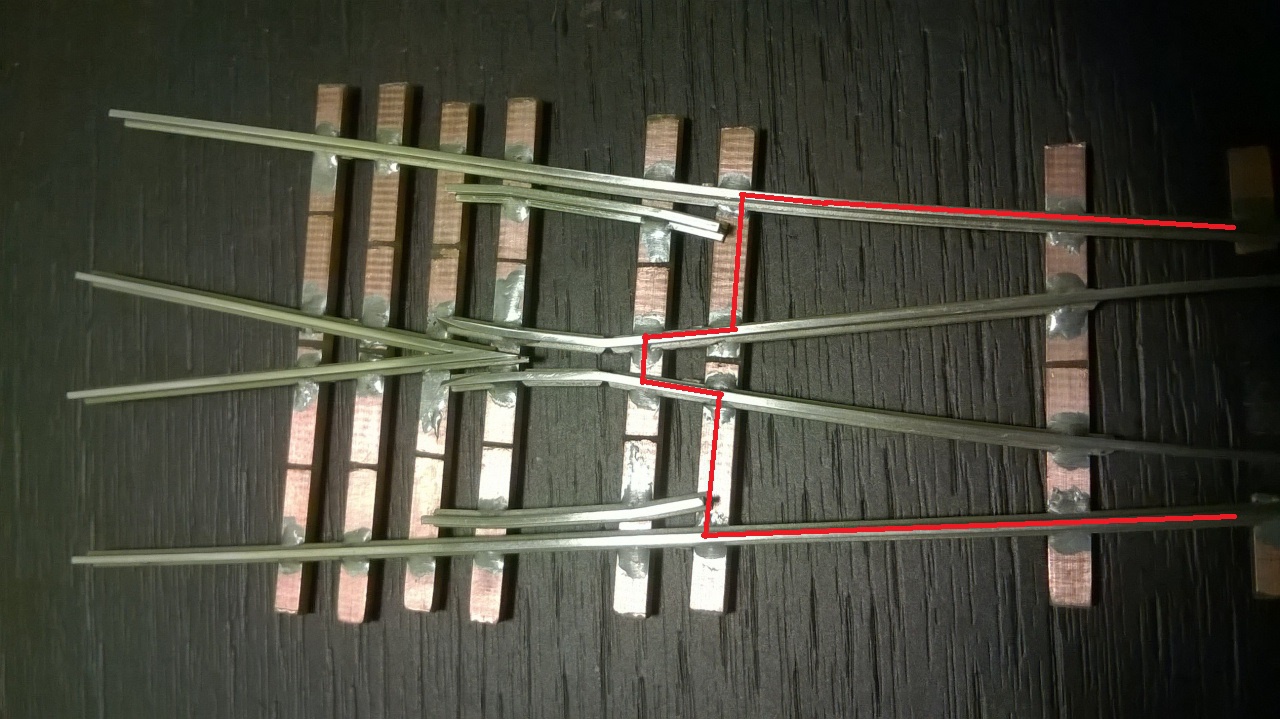

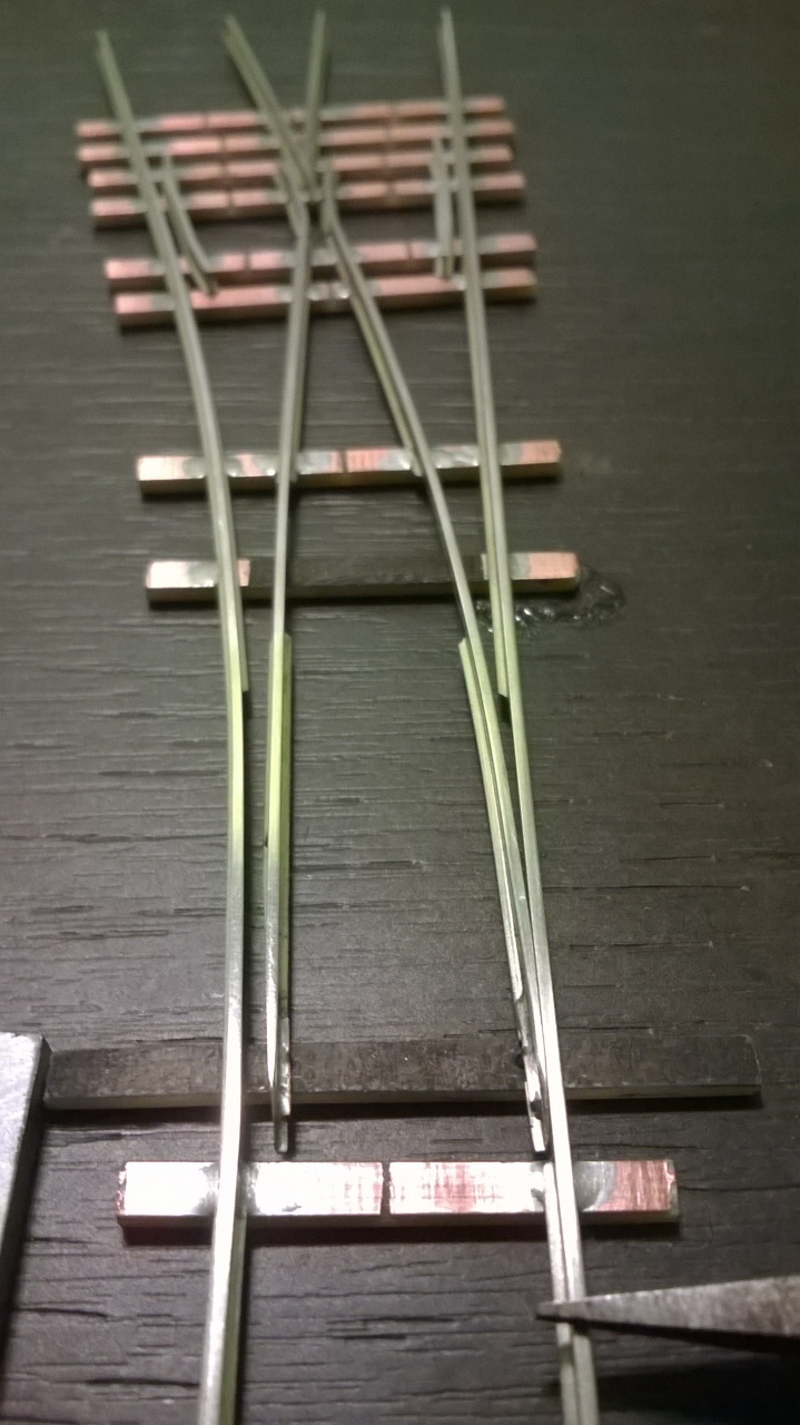

(#58465) levi-rhb hozzászólása Válasz Feb 23, 2018
Az elmúlt két esti tevékenységem
(#58466) levi-rhb hozzászólása Válasz Feb 23, 2018
Elég jól sikeűltek az illesztések.
(#58467) Váltógyártó válasza levi-rhb hozzászólására (#58466) Válasz Feb 23, 2018
(#58470) Frankye válasza levi-rhb hozzászólására (#58466) Válasz Feb 23, 2018
Szépek! Egy apró észrevétel, de ebben igazából Laci a mester, én csak belevaú: A szívnél nem nagy egy picit a hézag? Nekem - szemre - úgy tűnik, a vezetősín, és a szív között egy kicsit több a hely, mint kellene. De persze lehet, hogy ezzel együtt, vagy épp ezért üzembiztos.
A forrasztások egyre szebbek. (Mondom ezt elektronikával foglalkozóként... )
(#58472) Lazsi válasza levi-rhb hozzászólására (#58465) Válasz Feb 23, 2018
Ezzel itt nincs egy kis probléma? Vagy csak én nem látok egy átvágást?
(#58473) róbertke válasza Lazsi hozzászólására (#58472) Válasz Feb 23, 2018
Ha ott nincs átvágás, akkor rövidzárlat...
(#58474) levi-rhb válasza Lazsi hozzászólására (#58472) Válasz Feb 23, 2018
A nem átvágott NYÁK alj után szándékozom elfürészelni a sineket.
(#58475) levi-rhb válasza Frankye hozzászólására (#58470) Válasz Feb 23, 2018
A hosszú két tengelyes kocsik miatt ekkora a távolság,de nem döccennek a kerekek,sem az RP25 sem a régi cuccok. A képek sajnos elég gyengék
(#58479) Frankye válasza levi-rhb hozzászólására (#58475) Válasz Feb 23, 2018
Végül is ez a lényeg. Mármint hogy szépen futnak rajta a járművek.
(#58480) Váltógyártó válasza Frankye hozzászólására (#58479) Válasz Feb 23, 2018
Kicsit csalóka a kép, mert ez Tillig 2,5mm magas profil, tk. megegyezik a PIKO-A profillal. A magassághához (és más 2,5mm magas profilokhoz) képest keskeny a talpa, ezért tűnik nagynak a hézag. Az enyémeken is pont ekkora.
(#58481) Váltógyártó válasza levi-rhb hozzászólására (#58475) Válasz Feb 23, 2018
Teljesen jók a váltók is, meg a képek is. Szép munka ifjú padavan!
(#58482) Lazsi válasza levi-rhb hozzászólására (#58474) Válasz Feb 23, 2018
Ja, ha szándékos, akkor nem szóltam...
