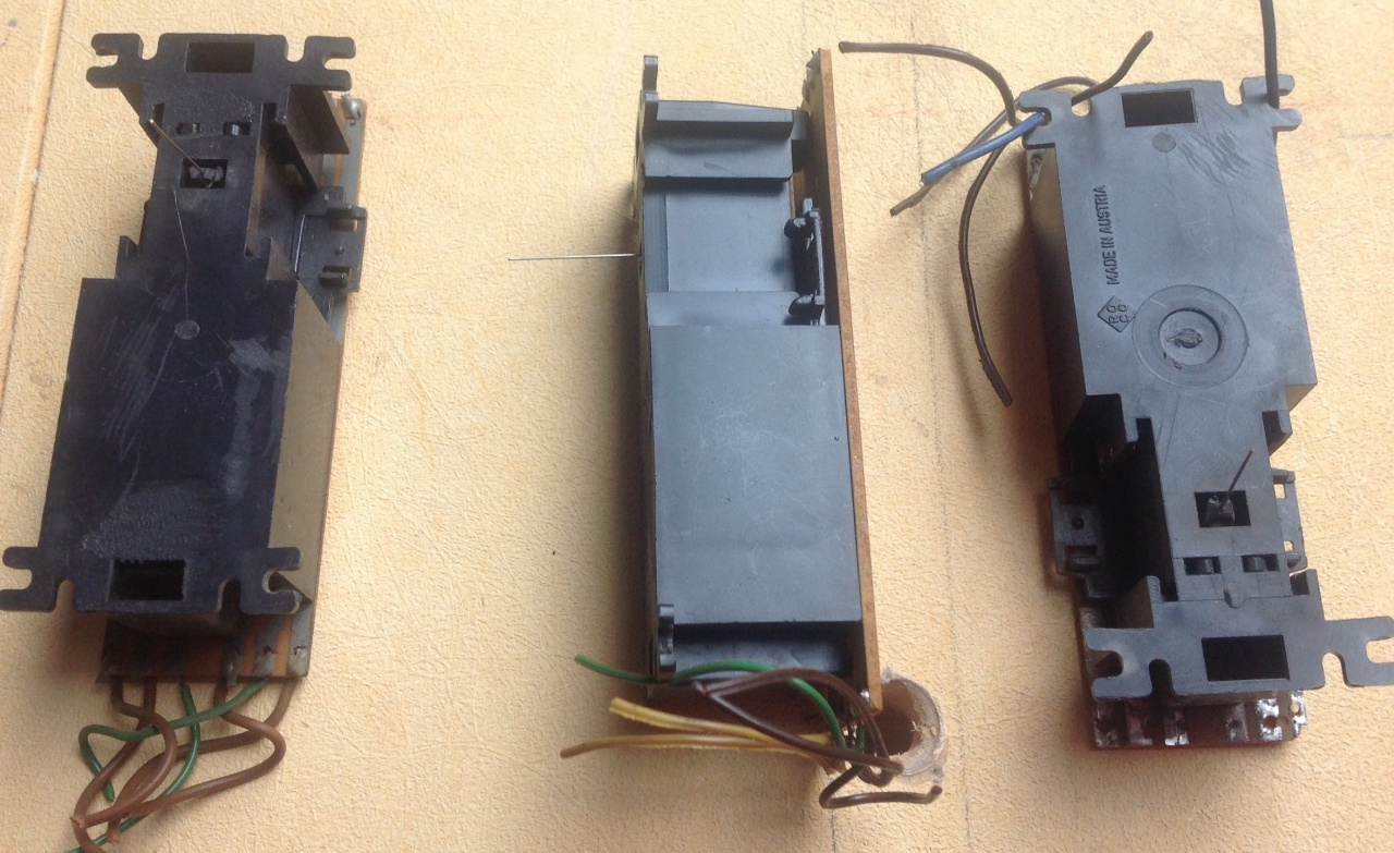

Mint igértem, itt van néhány gyári megoldás ( amit volt szerencsém kiprobálni és egyik másikat utánna is épitettem). Illetve van közöttük olyan is ami korábban létezett "házi" kivitelben mint gyáriban.
A legelterjedtebb volt egy idöben a Fulgurex/Lemaco mechanizmus (több néven is fut a mai napig 15-25€ áron.
Hátránya - föleg a jelenlegi konstrukciok:
Nagyon hangos és irdatlanul nagy. Kettö van az FLRR terepasztalon, de nem váltot mozgatnak hanem 2 vágányu szegmenseket a terpasztal mélyén.
Itt egy sereg kapcsoloval oldják meg a polaritásváltást meg a végálláskapcsolást.

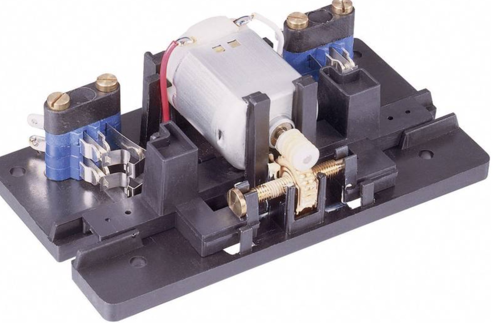

Ez a teknösmotor ( nagyon hasonlit a korábbi Roco motorra - abbol a nejem nagyapjának vagy 50 darab volt a terepasztalán).
Ez is hasonloan a Conrad motorhoz polaritás váltással müködik, azt hiszem az egyik utolso sorozatban már excenter van benne, egy sereg kapcsolo, ujabban csak dekodérral árulják, és nagyon nagy meg drága. A Rco verzio még mindig nagyon gyors, és hosszu vezérlöljelet igényel.
Az ára akár 30€ is lehet. |

A Feather motor még gyári változatban is elfogadhato, de joval kisebb motorral is meg lehet csinálni. Itt a trükk az, hogy a motor vagy 40 V-ra megy és van benne áttétel. Miután igen jo motorrol van szo már 5 V-ra is forog és igen kevés áramot fogyaszt, 40V-t alig 100 mA-t. Igy a modellvasuton egy elötétellenállást kapott amivel a figyasztást kb 10-20 mA körül állitják be. A motor állandoan áram alatt van ( azaz forogna, ha nem lenne ott a válto) igy az átállitáshoz vagy egy kétáramkörös kapcsolo kell vagy szimmetrikus áramforrás illetve 2 dioda ha váltoáramra megy. A 10-20 mA áramot jol viseli napok alatt sem melegszik be, és rugalmassan tartja a váltot alaphelyzetben. Az általam megépitett állitomüben repülögépekböl származo kis motorokat használtam (48V) , de áttétel nélkül, igy egy kicsit gyors volt ( halvány fogalmam sincs hol vannak ilyen motorok a repülögépben, de minden kb 48V-s motor müködik. |

Éppen nézem az egyik katalogusban, az áttételes motorok 3-4€-tol felfelé vannak. (A valoban jo mikromotorok, ennek az árnak a többszöröse).
Ami viszont érdekes pl egy komplett ablakmozgato motort végálláskapcsoloval meg machnizmussal együtt ugyanennyiért vesztegetnek. ( igaz azok biztosan >>1A-t fognak huzni a tápbol)... a visszapillantotükör mozgato motorjai valamivel kevesebb áramot igényelnek és kisebbek. Ez utobbiakat biztosan lehetne olcsoban szerezni valamilyen autobontoban, a kérdés csak az, honnan lehet sok egyformát szerezni. |
