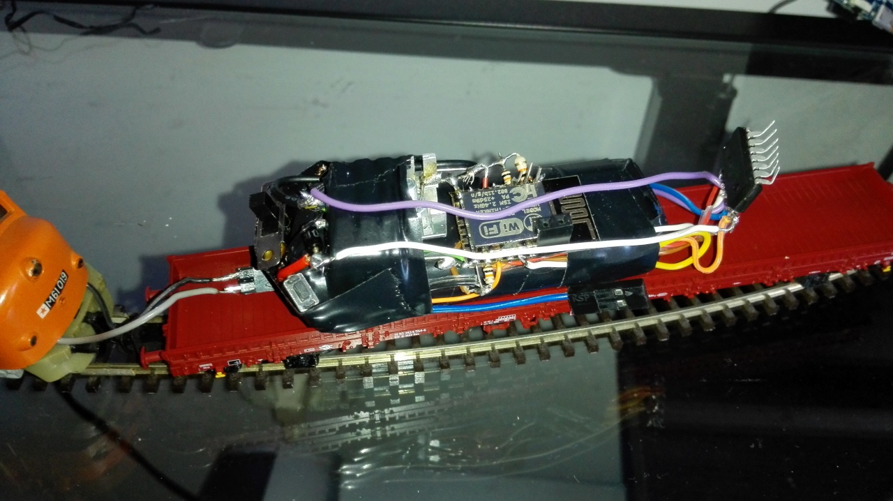

Volt egy kis időm így az itthon lévő alkatrészekből összedrótoztam egy akkus-wifis kütyüt.
Tehát adott egy régi BTTB analóg mozdony aminek a motorjára forrasztottam két vezetéket, ez megy a hátul lévő áramkörre. Ott két régi 3,7V-s LiPo rúdaksi (anno ecigit hajtott) van összekötve, az adja az áramot a mozdonynak és egy stab IC-n át az ESP8266-nak ami nyit egy szoftveres AP-t amire csatlakozni lehet és egy weboldalt, rajta 3 linkkel: előre, hátra, stop.
Az ESP egy L293d IC-re csatlakozik és az vezérli a mozdony motorját.
A pályában nincs áram, nincs semmilyen vezérlés csak a telefon/számítógép WiFin át.
Egyenlőre sebesség vezérlés sincs de megoldható lenne. Ha rendesen lenne összerakva lehetne csökkenteni a méretét de a TT mozdonyba akkor sem férne bele (esetleg valami H0-ásba lehetne bepréselni)

Már sajnálom, hogy eladtam az LVT motorkocsimat mert abba belefért volna (a "mozdonyba" az áramkör, a pótkocsiba az akku, vagy minden a pótba) |

Érdekes próbálkozás! Az ötlet jó, de ahogy - anno, amikor etwg felvetette jelen fórumban - annak idején is mondtam, szerény véleményem szerint két fő korlátja van - jelenleg - az akkumulátoros hajtásnak: Az akku(pakk) mérete, és a korlátozott kapacitása.
Nem tudom, élményben mennyit nyújt a WiFi-s vezérlés, ám - szintén csak szerény véleményem szerint - már a digitális is "visszalépés" volt az analóghoz képest, élményében. (Persze, ez az én ízlésemet dicséri vagy kritizálja csupán!) Ehhez képest ez a WiFi-s megoldás (különösen jelen, korlátozott vezérlésre alkalmas állapotában) további élménycsökkentő. Persze, ugyanakkor egy másfajta élményt ad, ami abból adódik, hogy akár a "másik szobából" is vezethető, quasi "látatlanban" a vonat.
Mindenesetre érdekes, és határozottan előremutató az ötlet. (A jövő generációjának már amúgy is csak azon jár az esze, hogyan lehet valamit egy "appal" megoldani. Ha lehetne, még a rendrakést és a hólapátolást is "letöltenék"...) |

Na először is: ez csak egy gyors drótozás a fiókban lévő alkatrészekből, hogy egyáltalán működik-e, elindul-e stb..
A másik ami most is felmerült: Attól, hogy a vezérlési mód wifi alapú és lehet telefonon/táblagépen/PC-n/okos tv-n és lassan már mosógépen keresztül is kezelni még nem jelenti azt, hogy nem lehet egy kézreálló, egyszerű kézivezérlőt IS mellé gyártani. A WiFi hálózat pont a platformfüggetlenséget segíti elő.
Az akupakkok tény, hogy sok helyet foglalnak (emiatt sem lehetne jelenleg egy gyári TT-s mozdonyba beépíteni, max egy desiro-ba vagy hasonló nagy belső hellyel bíró motorvonatba) viszont vegyük sorra, hogy ha a vezérlés vezeték nélküli, és a delej magában a mozdonyban van akkor mi az amire nem lesz szükség a mostani rendszerhez képest:
Tápegység, DCC központ és erősítő, DCC vezérlő, dekóder a mozdonyba, betáp a sínekbe kb méterenként, szigetelő szakaszolások (pl váltóknál) a váltók polarizálása, hurokmodulok stb - sok sok sok kábel és forrasztgatás... Ráadásul nő az üzembiztonság mert egy kis vágányra rakódott portól/kosztól nem akad el a drága modell.
Mivel a WiFi egység egy mikrokontroller ezért (ha valakinek türelme van hozzá) megadható ugyan úgy élethű gyorsulás/lassulás, és van még vagy 6 szabad kimenet fényeknek, áramszedőt/ajtót mozgató szervóknak stb
Nekem az az érzésem és véleményem, hogy a jelenlegi DCC rendszer túlbonyolított, sérülékeny a kontakt miatt, és úgy általában már elavultnak hat hogy a sínen keresztül kapják az áramot a járművek - hisz ennek sincs sok köze ebben a formában a valósághoz, csak a kényszer szülte anno ezt a megoldást.
Persze az egész eszmefuttatás elméleti jellegű TT-ben az akupakkok miatt - bár ha egy gyár eleve úgy tervezné a modellt, hogy pl a súlyok helyett LiPo akkuval töltse ki a helyet... |

Egy Rezsó kocsiba talán beleférne, aztán azt már csak a mozdony mögé kéne kapcsolni  Igaz újabb mozdonyokkal, meg főleg tehervonattal hülyén nézne ki  |

Sajna rezsóm nincs (ha lenne sem szívesen kezdeném el faragni) De poénból lehet megcsinálom, hogy belefaragom egy zárt teherkocsiba  |

Egy személykocsiba valószínüleg már beleférne. Az egyik felébe egy smd-s nyáklap, a másikba meg az akksik. Még egy elektromoscsatlakozóval felszerelt kuplung kéne hozzá és akkor már nagyjából minden erre "előkészített" mozdony után kapcsolható lenne. Egyébként jelenlegi felállásban mennyi ideig tud(na) menni? |

Igen, ez a "puffer" felhasználás korábban is felmerült és én is gondolkodtam rajta, csak az a gond, hogy akkor a töltő áramkört is be kell tenni a modellbe, és mivel a mostani motoroknak nem elég 3,7 (vagy akár 5V) ezért mindjárt olyan kell ami képes 2 cellát kezelni...
Elvileg megoldható lenne egyébként: ha van sínfesz akkor tölti az akkut és arról üzemel, ha nem kap áramot akkor meg akkuról...
Kiegészítés: nem modelles felhasználásban már csináltam olyan akkus kütyüt, amiben egy 3,7V-s LiPo akku volt és a töltő áramkör ebből 5V-t csinált - és akár töltés közben is működött, tehát ha kapott töltést akkor töltötte az akkut ha nem akkor meg az akku hajtotta. - De ez max 5V és talán 1amper leadására képes 18650-es rúd LiPo töltőstül ami kb egy tartályvagon tartályának mérete. |
(#56774) csíkosháTTú válasza Lazsi hozzászólására (#56771)
Júl 24, 2017 |
Feltaláltad az "Osztott DCC vezérlést"...
A DCC-ben az energia és a parancs is a sínből jön. A mai dekódereknél irányzat, hogy egy ménkű nagy kapacitást (GoldCap, kis akkucsomag), ami az áramszüneteket áthidalja is lehet használni.*
A Te ötletedben a tápfeszt kell csak áthidalnia a kapacitásnak, a parancs az a levegőből jönne, a WiFi-n...
Ezzel csak az a baj, mint az egyik nagy gyártó okos vezérlőjével, hogy mindent lát, a szomszéd netes WiFi Routerétől kezdve az arra járó MÁV IC kocsi netjéig.
*: Én ennek nem vagyok a nagy híve, mert vannak hátulütői is. Ugyanis a parancsot nem lehet kapacitással, vagy akkupack-kal pufferelni. Ezt szoftveresen kell megoldani a dekóderen belül. Ezt a mai dekóderek tudják is már általában, de nagyon sokszor lesz/lehet olyan eset, amikor pufferelés ide-oda, a dekóder flash memóriájában kvázi beragad egy parancs, és nem is jön ki belőle, csak hosszú másodpercek- percek, vagy vészleállítás után. Az ilyen hibák egy alapos mozdony tisztítás és pályatakarítás után, érdekes módon varázsütésre elmúlnak.
Igaz ilyenkor az ember fia úgy néz ki, mint egy autószerelő műszakl után, erről masttertape kolléga is tudna mesélni...  |
(#56775) HarciSün válasza csíkosháTTú hozzászólására (#56774)
Júl 24, 2017 |
Félig off, de idevág: Többször előkerült, hogy véges a WiFi kapacitása, vagy hogy túlterhelődhet ha sok vagy egy rakáson. Tapasztalatból mondom, hogy ESP8266-os WiFi processzorokkal és akukkal szerelt eszközből legutóbb 50-et zsúfoltunk be egy 20nm-es területre, + a vezérlő számítógépek és bírók wifi képes eszközei, jah és a látogatók zsebében lapulók - jelentem bírták.
A kommunikációs pufferelési és átviteli gondokat is meg lehet oldani (időkódok, ismételt parancsküldés-visszaigazolási rendszer TCP/IP és UDP protokollok vegyes használata, egyedi szerver programok írása a vezérlési oldalon stb)
Már lassan két éve fejlesztgetek ilyen elven alapuló kütyüket, sok kihívás van velük de megoldható.
Én azt mondom, hogy nem kell elvágólag gondolkodni, hogy mostantól akkor csak WiFi és a DCC-t temessük. Pl ha ott a DCC miatti tápfesz a sínben akkor azzal lehet tölteni az akkukat - sőt, élek a gyanúval, hogy egy ilyen 80Mhz-n pörgő proci egy kis kiegészítéssel képes lenne a DCC jelet IS értelmezni - ha onnan jön a parancs, és mellette a WiFi-t IS. Az áramellátási kérdés a nehezebb - én házi módszerekkel a modellbe épített 12V motornál ütközöm falba, ha ez 5V lenne máris lehetne tovább lépni... (de akkor egy 5V-os motorral szerelt jó hajtás kellene alapnak) |
(#56776) róbertke válasza HarciSün hozzászólására (#56775)
Júl 24, 2017 |
Csak úgy érdeklődnék: Elektroszmogot mértek?? |
(#56777) HarciSün válasza róbertke hozzászólására (#56776)
Júl 24, 2017 |
Nem, ahogy akkor sem hiszem, hogy mérnek elektroszmogot amikor egy étteremben ül 80 ember 80 okos kütyüvel a zsebében... |
(#56778) róbertke válasza csíkosháTTú hozzászólására (#56774)
Júl 24, 2017 |
Ahogy írtad: - Mi van ha beragad egy parancs, a mozdony csak megy és nem hajlandó megállni? Áramtalanítsuk egy gombbal a síneket .....és a mozdony csak megy tovább az akkunak köszönhetően egy percig, ami elég arra hogy letarolja a pályát. Telepítsünk olyan külső kapcsolókat a pálya mentén, mint amit a Märklin használt száz éve??  |
(#56779) HarciSün válasza róbertke hozzászólására (#56778)
Júl 24, 2017 |
...vagy ellenőrizzük folyamatosan, hogy él-e a socket kapcsolat a vezérlő szerverrel és ha mondjuk 3 másodpercig nem elérhető (az már nagyon sok idő!!!) akkor álljunk meg... Ezek már szoftveres finomhangolások amiket használat közbeni tapasztalat alapján meg lehet határozni. |
(#56786) csíkosháTTú válasza HarciSün hozzászólására (#56775)
Júl 25, 2017 |
Idézet: „Az áramellátási kérdés a nehezebb - én házi módszerekkel a modellbe épített 12V motornál ütközöm falba, ha ez 5V lenne máris lehetne tovább lépni... (de akkor egy 5V-os motorral szerelt jó hajtás kellene alapnak)”
Ez így van, és jelenleg nem csak a motorok feszültsége nagy ehhez, van más baj is. Ez pedig a teljesítmény, ami a mozdonyok meghajtásához kell. Vegyük alapul az egyszerűség kedvéért a BTTB körmotort, ami az első Zeuke motorok kisebb átmérőjű változata, 1968-tól szerelték ilyenekkel a Zeuke, később a BTTB modelleket. Erre az van írva, hogy 12V, 180mA. Ez, ha jó a számológépem, akkor 2,16W. Ha lemegyünk 5V-ra, akkor is kelleni fog ennyi teljesítmény, csak az már 432mA áramot jelent. (Akik nem képzettek ennyire az elektromosság terén: P=U*I, ahol a P a teljesítmény, az U a feszültség, az I pedig az áram.) Ez madjnem fél Amper, azért ez eléggé sok. Két bajunk is van. Az egyik, hogy az ilyen 3-5V körüli kis mikro motorok nem nagyon tudnak ennyi áramot elviselni, nem erre készültek. A másikról pedig, amit nemes atyánk fia, Nagytiszteletű Moderátor Urunk is írt, a rendelkezésre álló akkuk mérete, és súlya, ami nem éppen ideális a mi hobbink számára.
Ráadásul, amit most számoltunk, az gyakorlatilag egy ideális eset. Ezekkel a motorokkal szerelt modellek áramfelvétele általában nagyobb, mint amivel most számoltunk. A V36/BR81/BR92 alvára szereltek, ha jól működnek, akkor is simán felvesznek 230-260mA-t, gépmenetben is, vagyis, amikor nem vontatnak. A régi, NoHAB alvára szerelt BR130 meg felmehet 350mA-ig is, mert dög nehéz, és még van 4db tapadógyűrűje is.
A családba most került két vadiúj okosteló, egy Huawei, és egy Acer. Előbbiben 2200mA/h akku van, a nagyobbik fiam ACER-ében 4400-as. A kisebb akkust majdnem naponta lehet tölteni, az Acer jóval tovább bírja, pedig a gazdája Arduino-kat programoz vele úgy, hogy a teló USB-je adja az áramot a panelnek is. |
