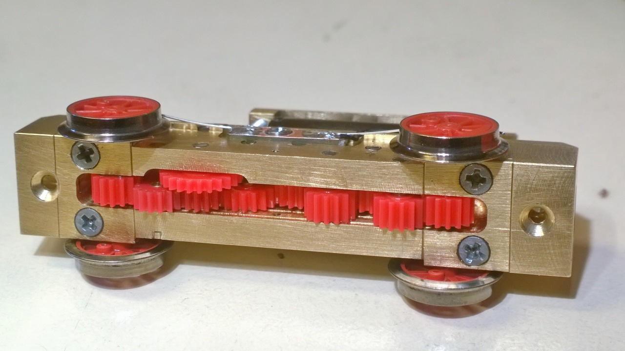

(#54126) Fordítókorongos hozzászólása Válasz Nov 13, 2016
Az utóbbi időben egy hajtás gyártós videón mesterkedtem.
Csináltam fényképezőgép állványokat a gépeimre és rögzítettem egy ~9,5órás anyagot.
Az első lépéstől az utolsóig megmutatja hogyan csinálom az M28-as
hajtásaimat.
A videón kb. 50x-es gyorsításban láthatjátok a témát:
Mazsola hajtás Time-lapse!
Ez volt az első próbálkozásom,érdekes volt visszanézni...
Üdv.:Korongos
(#54145) HOTotya válasza Fordítókorongos hozzászólására (#54126) Válasz Nov 14, 2016
Ügyes....
Legalább látják sokan,hogy nem is olyan egyszerű egy hajtást összehozni.... Egy dolgot,ha szabad...én ütköző bakot hiányolom,mert akkor sokat tudtál volna spórolni az idődből!!! A hajtásnál nem tudsz kerekeket cserélgetni,hogy ne kelljen ilyen sokat betenni????
(#54146) Fordítókorongos válasza HOTotya hozzászólására (#54145) Válasz Nov 14, 2016
Jól látod,pontosan ez volt a célom.
Egy kis derékszöggel szoktam ütköztetni,ami nem látszott a videón,
és az sem,hogy egy szériát csináltam.
Annak idején sokat agyaltam a fogaskerék elhelyezéseken,
lehetne kevesebbel is megépíteni 2 csigával,de ekkora lassítást elérni és üresen hagyni a teljes fülkét már nem lehetne...
(#54148) HOTotya válasza Fordítókorongos hozzászólására (#54146) Válasz Nov 14, 2016
ÉN a köztes közvetítő 5db-s kerekekre gondoltam ...esetleg 3db nagyobb méretűre cserélni....persze ami elfér.
(#54176) Fordítókorongos válasza HOTotya hozzászólására (#54148) Válasz Nov 17, 2016
Próbáltam nagyobb fogaskerekeket is,de azokkal nem tudtam szabadon hagyni a vaksúly tengelyét középen...
(#54177) Fordítókorongos hozzászólása Válasz Nov 17, 2016
Tapasztalt már valaki olyat,hogy a műanyag fogaskerekek megkoptatták volna a tűgörgőből készült tengelyeket?
Az a gyanúm,hogy valamilyen csiszológéppel vagy vászonnal csiszolták a hajtás külső méretét,nem reszelővel.
A réz szemcsék nem hiszem,hogy megrágnák a tűgörgőket...

(#54178) etwg válasza Fordítókorongos hozzászólására (#54177) Válasz Nov 17, 2016
Nem de. Nem is szokás a müanyagkerekeket a tengelyen forgatni, hanem a tengellyel együtt forognak a csapágyokban.....
(#54179) róbertke válasza Fordítókorongos hozzászólására (#54177) Válasz Nov 17, 2016
Jouef mozdonyomnál is ugyanezt tapasztaltam, de miután rájöttem a gyári turpisságra, nem zavart. CC72001 6tg dízelmozdony középső kereke áll és NEM forog, el van csiszolva az alsó fele, viszont a a tengelyen levő fogaskerék forog, mert át kell adnia a forgómozgást a két szélső tengelynek.
(#54182) Fordítókorongos válasza etwg hozzászólására (#54178) Válasz Nov 17, 2016
Szia!,
„Nem is szokás a műanyag kerekeket a tengelyen forgatni...”
Nincs ilyen szabály!
Egyedül akkor, ha a keréktengelyekről van szó.
Két napja cseréltem forgóvázakat egy Roco Búváron,ott is csak a keréktengelyek forogtak,az összes többi fogaskerék tengely fix volt,ráadásul a hajtásház öntvényéből volt kialakítva,azokon forogtak a műanyag fogaskerekek...
Szerintem ez tökre normális így!
Nekem az volt fura,hogy megkoptatták a tűgörgőket,pedig ahhoz képest a Roco öntvénye csak egy "lónyál szerű massza".
(#54183) etwg válasza Fordítókorongos hozzászólására (#54182) Válasz Nov 17, 2016
Hogy van-e szabály vagy nincs azt nem tudom, de némi mechanikai alapismeretek nálam inkább afelé billenek,hogy a müanyag kerék ne forogjon a tengelyen, hanem a tengely forogjon a csapágyakban.
Sajnos a modellvasutak gyártoi gyakran még a mechanika alapszabályait is messziröl kerülik, igy öket nagyon nehéz mérvadonak tekinteni.
(Lásd a végtelen nagy gözmozdonyokat a szerkocsiban 1-2 tengely lökdösi elöre vagy hátra, vagy 4 részes motorvonatban egyetlen alváz van hajtva stb).
Azt se felejtsd el, hogy a fogaskereked egy helyben csiszolja a tengelyt, ami nem maradhat nyom nélkül, mégha nagyon kemény is az anyag, viszont tükörsima a felülete amin mindent látni.
(#54184) Fordítókorongos válasza etwg hozzászólására (#54183) Válasz Nov 17, 2016
Lehetne úgy csinálni,viszont több munka lenne megcsinálni és miután kikopott nem csak tengelyeket kellene cserélni rajta,hanem magát a házat is...
Szettem már szét ilyet használtan,a kifényesedésnél több nem volt a tengelyek kopása,itt viszont már mérhető barázdák voltak rajta.
Nem is volt használva,járatva ,csak a kaszniba faragták bele,utána próbálgatták és szóltak hogy valami nincs rendben a hajtással.
Azt mondjuk nem értettem,hogy miért nem a kasznit marták ki belülről,
ehelyett a hajtásból csiszoltak,úgy ahogy volt,motorral fogaskerekekkel
mindennel együtt,szerintem a bekerült csiszolópor intézte el a tengelyeket.
(#54185) HOTotya válasza etwg hozzászólására (#54183) Válasz Nov 17, 2016
Na de kérem ezt így kijelenteni......nem épp jó ebben a topikban.....!!!
Ez is egy mechanikai megoldás!!!!! Az hogy ki hogy oldja meg... az megint egy más kérdés!!!! A tengelyt csapágyazni ilyen kis helyen.....nagyon spéci csapágy kellene....
(#54186) HOTotya válasza Fordítókorongos hozzászólására (#54184) Válasz Nov 17, 2016
Biztos hogy tűgörgők azok a tengelyek????? Lehet,hogy "csak" rozsdamentes anyag volt(mint amit Te is használtál)??!! Így egy tűgörgőt nem tud a műanyag elkoptatni!! Esetleg ha a műanyag üvegszálas erősítésű volt az alapanyag(de ezt kétlem)
(#54188) etwg válasza HOTotya hozzászólására (#54185) Válasz Nov 17, 2016
Most is csapágyazva van hiszen abban a sárgaréz tönben van a lyukakban. Miért nem azokban forog a tengely a kerékkel együtt? ( nem golyoscsapágyra kell gondolni). Nézd meg bármelyik vekkert vagy faliorát a tengely mindig a fogaskerékkel van fix kapcsolatban s nem a kerettel.
(#54189) HOTotya válasza etwg hozzászólására (#54188) Válasz Nov 17, 2016
A legtöbb modellgyártónál a tengelyen forog a kerék Gützold,Piko,stb(és azok öntvények)... Jó lenne amit írsz,DE akkor kemény réz kellene viszont amit itt kapni az max. félkemény és az előbb utóbb kikopik,s lehet perselyezni.....
(#54191) etwg válasza HOTotya hozzászólására (#54189) Válasz Nov 17, 2016
Ne hidd, vannak jo 30 éves modelljeim 1,5 mm vastag keretben soha semmi baj nem volt a furatokkal és még csak nem is koptak.
A nagy Spur1 modellek többségén sincs csapágy - csak egy lyuk a keretben. Azok a modellek gyakran 5-6 kg -sak.
(#54204) Fordítókorongos válasza HOTotya hozzászólására (#54186) Válasz Nov 18, 2016
Biztos!
Csapágyboltban szoktam venni,de ha gondolod kipróbálhatjuk ,hogy viszi az oldalcsípőd.
Azt mondta csiszolópapíron dolgozta meg a hajtást kívülről,úgy ahogy volt,hogy beleférjen a kaszniba, utána tisztítás nélkül használta.
Semmi rendkívüli,a por szépen megcsiszolta a tengelyeket...

(#54292) Csukló hozzászólása Válasz Nov 22, 2016
Csak raktam alá vas kereket
(#54318) GABA TT válasza Fordítókorongos hozzászólására (#54176) Válasz Nov 23, 2016
Nagyon jó kis videó!
Miért hagyod szabadon a vak forgattyús tengelyt? Azt is meglehetne hajtani!

(#54334) Fordítókorongos válasza GABA TT hozzászólására (#54318) Válasz Nov 24, 2016
Direkt szabadon hagytam,mert nem szokták hajtottra szerelni.
A csatlórudak lökdösik és úgy forgatják meg,ha az is egy keréktengely lett volna,az már más dolog.
Pl. a Piko V23-mas mozdonyában úgy tudom,hogy csak egy tengelyre adnak hajtást,a másik tengelyt és a vaksúly tengelyét is,csak a csatlók
hajtják meg...
Akkor még direkt átmenő tengelyesre terveztem,végül nem úgy csináltam meg,majd lehet,hogy egyszer kipróbálom,de így is tök jól működik.
