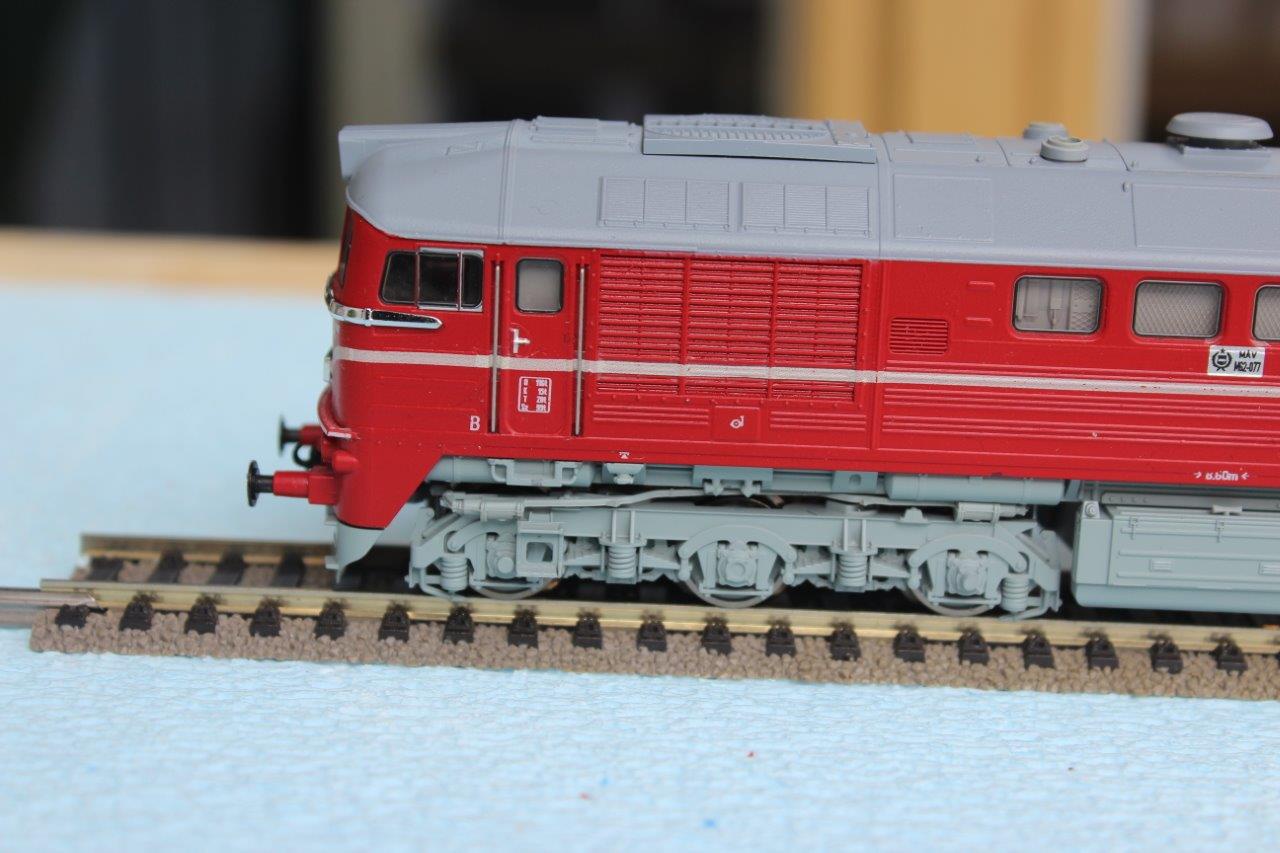

Az elmúlt hetekben pingálgattam itt egy bajszos Szergejt, mondjuk már elég lerágott csont... Úgy indult hogy berágtam a börzés "vitrinmodell" 100-asok horrorisztikus árán, viszont szerettem volna egy csövest a gyűjteményembe. Az alap egy DR-es kaszni volt, viszont annak az alapszíne nem stimmelt a MÁV-os verzióhoz, ill. egyéb feliratokat sem lett volna egyszerű kitakarni. A teljes átfestés mellett döntöttem. Alder festékből kapható RAL 3001, így a fő probléma hamar meg is oldódott. A szürkét bevallom férfiasan szemre kevertem ki. A vizesmatrica szintén saját gyártás.
Ha minden jól megy akkor beszerzésre kerül majd még egy hangdekóder is bele, ugyanaz a Jacek-féle amit Fordítókorongos is bemutatott már. Rakok fel pár képet az elkészült modellről ill. a festésről is.

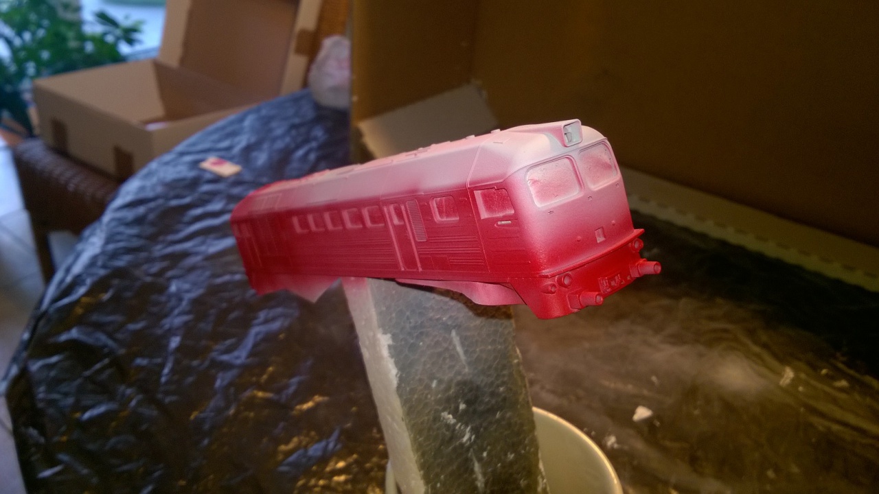

(#54912) hkrisz79 válasza hkrisz79 hozzászólására (#54911) Válasz Jan 15, 2017
És a festés néhány lépése...

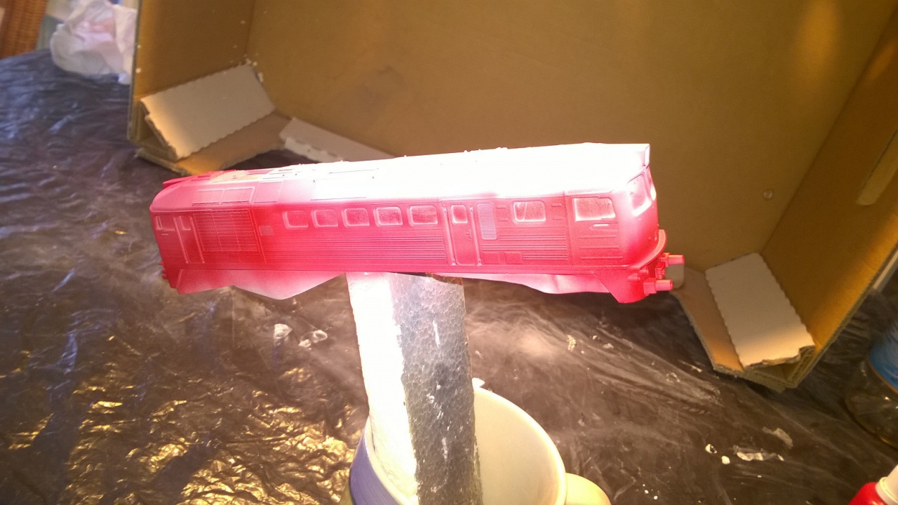

(#54913) hkrisz79 válasza hkrisz79 hozzászólására (#54912) Válasz Jan 15, 2017
És még néhány...
(#54914) etwg válasza hkrisz79 hozzászólására (#54911) Válasz Jan 15, 2017
Egész jo lett. Tudom milyen zürös egy ilyen munka. Egy kicsit a bajusz a fényképen lejt jobbra, de ez csak valoszinüleg fényképen látszik.
(#54915) Fordítókorongos válasza hkrisz79 hozzászólására (#54911) Válasz Jan 15, 2017
Pofás lett!
Ez a DR Szergej sem lehetett túlzottan olcsó mostanában.
Gondolom a tetőelemet is külön kellett beszerezned hozzá,
úgy tudom DR festésben nem volt csöves Szergej...
Kíváncsi leszek vajon megjelennek-e idén az új Roco Szergejek.
(#54916) hkrisz79 válasza etwg hozzászólására (#54914) Válasz Jan 15, 2017
Köszönöm! Igen, valamiért torzít a kép, nem tudom. Hogy mennyire volt zűrös... Szét kellett atomjaira szedni a kasznit. Most tudtam meg hogy hány alkatrészből áll egy Roco. Hát mint mondjak, nem egy Gützold. Igazából amitől kicsit tartottam az a szürke tető fújása. Nagyon féltem hogy nem sikerül majd jól maszkolni és aláfújok. Attól meg nem sok rondább van. Kb 3x átnéztem mielőtt fújtam ill. minden réteg előtt újra lenyomkodtam, nehogy feljöjjön. Sajnos még a Tamiya maszkoló is hajlamos rá, jobbat én meg nem ismerek.
(#54917) hkrisz79 válasza Fordítókorongos hozzászólására (#54915) Válasz Jan 15, 2017
Köszönöm! Tavaly a börzén sikerült elcsípnem egy kasznit kéz alól, azt hiszem 14e pénz volt kompletten. Annyi baja volt hogy avatatlan kézből jött, eltörte az egyik kürtöt és okosan a helyén próbálta visszaragasztani pillanatragasztóval. Ahogy néztem a tubusból közvetlenül a modellre nyomta, többet nem is mondok... Mivel teljesen újra kellett festeni így nem volt gond, a gányolás teljesen eltűnt kevés csiszolással alapozás előtt. A tetőelem az eredeti, amit kellett vennem hozzá az a kürtöt is tartalmazó tetőkiegészítő készlet a pótolandó kürt miatt. Egyébként egy ilyen kaszni volt a donor: ROCO DR V200
[forrás: http://dampf.vpspro.hu/ ]
Meglátjuk mit alkot a Roco, másodjára már csak nem halasztja el pl. a 2 tagút. Hát MÁV-os az nem lesz, úgyhogy marad az átfestés ha valakinek arra fáj a foga.
(#54918) etwg válasza hkrisz79 hozzászólására (#54916) Válasz Jan 15, 2017
A bajusz egy folia?
(#54921) hkrisz79 válasza etwg hozzászólására (#54918) Válasz Jan 15, 2017
Vizesmatrica és igen, egy darabból van az eleje.
