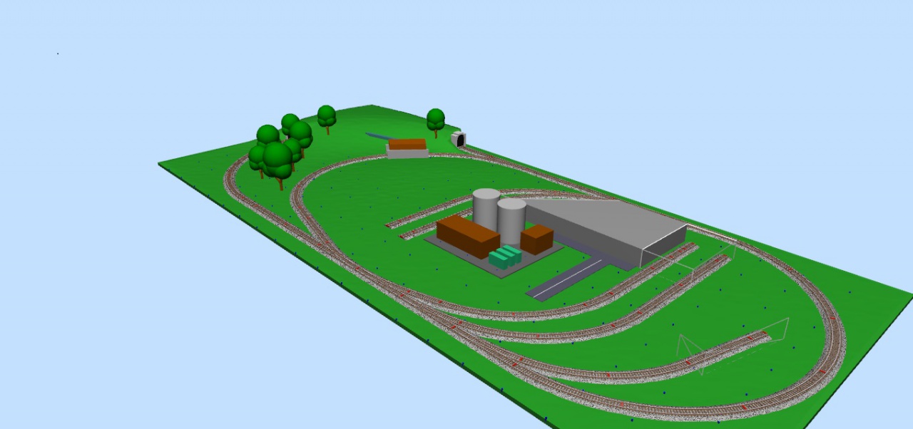

(#51508) Zsombi13 válasza Zsombi13 hozzászólására (#51495) Válasz Jún 12, 2016
Megterveztem az asztalt, és kicsivel több vágány lett hiszen több is elfér rajta TT-ben

(#51644) Zsombi13 válasza Zsombi13 hozzászólására (#51537) Válasz Jún 18, 2016
És itt van kép formájában:

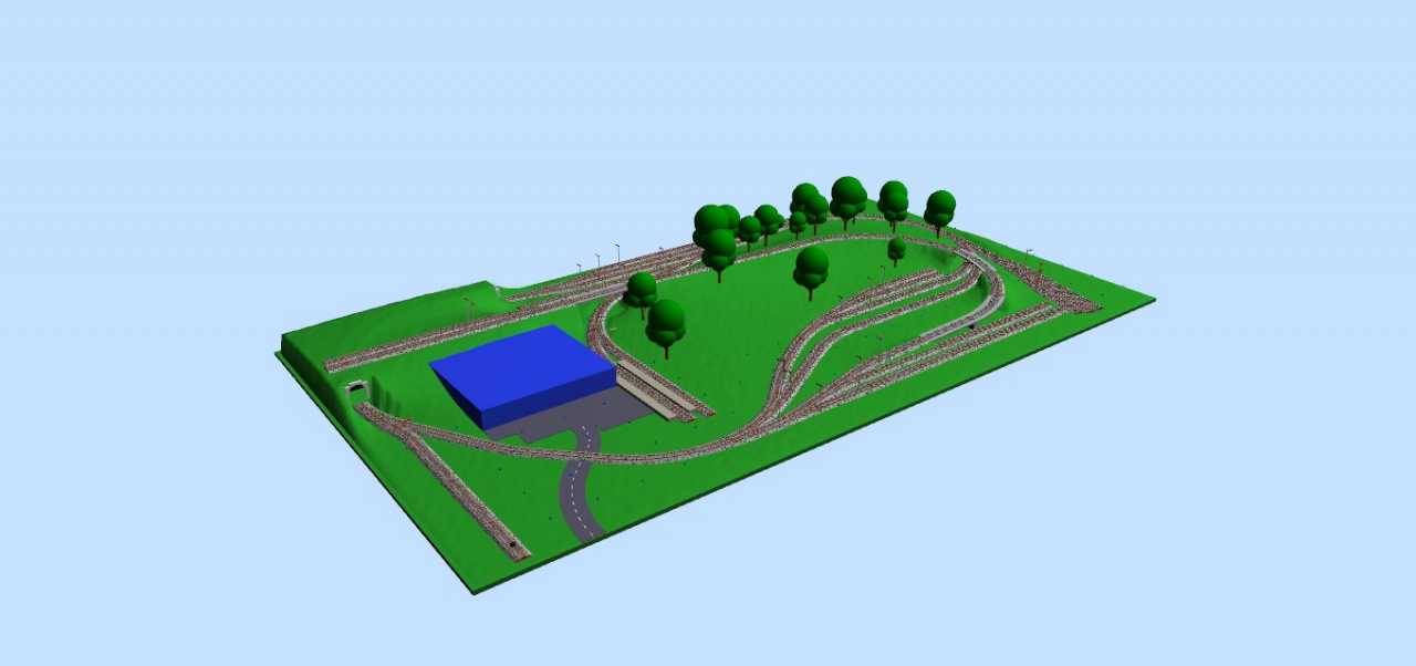

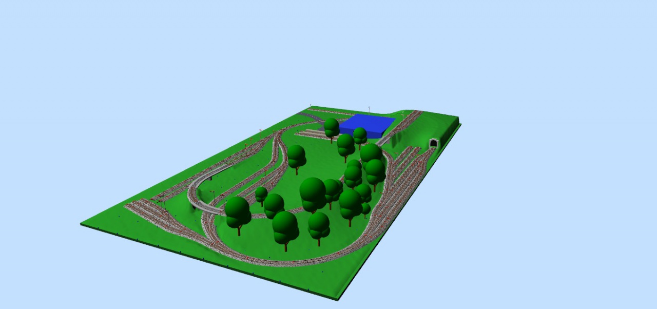

(#51732) Zsombi13 válasza Zsombi13 hozzászólására (#51651) Válasz Jún 26, 2016
Ez az első variáció, a második valószínűleg akkor lesz kész, amikor rájövök, hogy hogyan lehet SCARM-ben az alagút tetejére vágányt rakni, és az nem lóg bele az alagútba.
(#51733) angyal.marci válasza Zsombi13 hozzászólására (#51732) Válasz Jún 26, 2016
Lehet állítani a vágány magasságán, akár függőséget is tudsz csinálni.

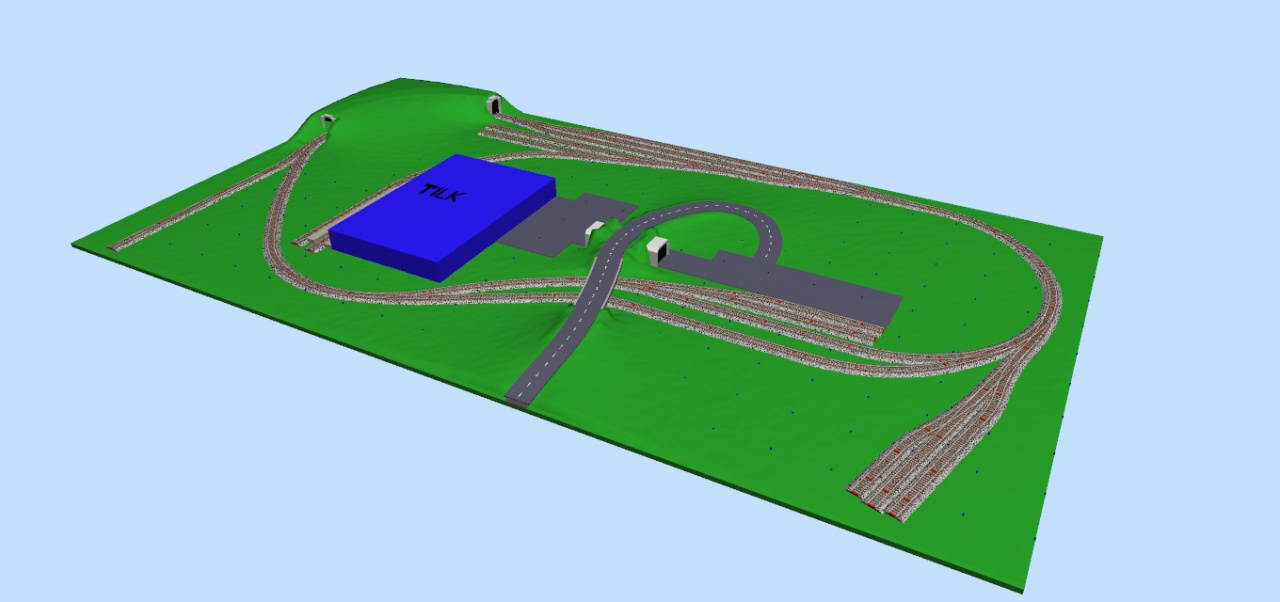

(#51736) Zsombi13 válasza angyal.marci hozzászólására (#51733) Válasz Jún 26, 2016
Egyébként ezt a tervet gondoltam még.A magasság növelésére rájöttem, viszont a 3D-megjelenítésben nem rajzolja ki.

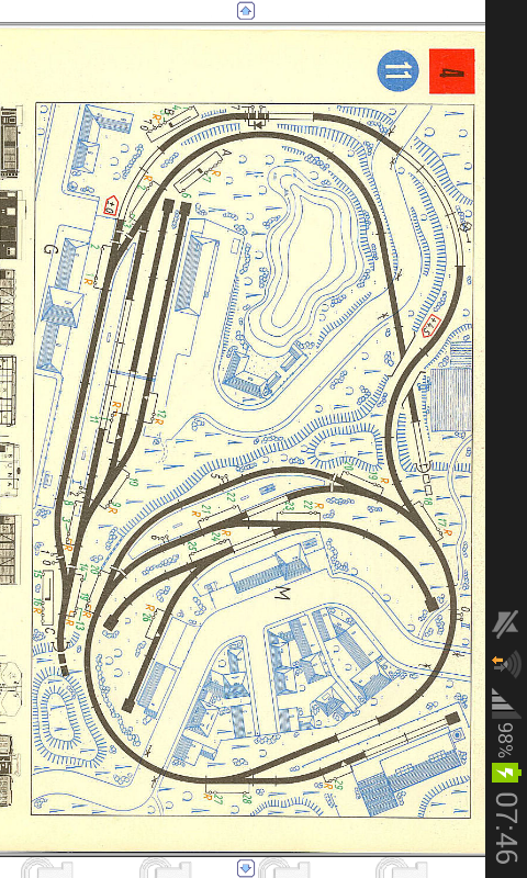

(#51742) csíkosháTTú válasza Zsombi13 hozzászólására (#51736) Válasz Jún 27, 2016
Az egy klasszikus, régi Zeuke terv. DE vigyázz vele, mert ez még a régi vágányanyagra lett kitalálva, 22,5°-os kitérőkkel, és 286mm-es ívsugárral. Át kell tervezni a mostani sínanyagra, azért az nem két perc.

(#51757) ZésZoli válasza Zsombi13 hozzászólására (#51732) Válasz Jún 27, 2016
Miért kell itt az alagút tetejére rakni a vágányt? Nem benne megy?

(#51779) ZésZoli válasza Zsombi13 hozzászólására (#51768) Válasz Jún 28, 2016
Melyik tervről van most szó? Az eredetin egy picike dombocska van a vezérlőpulttal. Azon hogyan lesz még állomás és honnan megy fel vágány?
(#51792) Zsombi13 válasza ZésZoli hozzászólására (#51779) Válasz Jún 28, 2016
Az a második tervben van benne. Ez az első terv, ebben csak ez az egy picike dombocska van.
(#51801) Zsombi13 válasza ZésZoli hozzászólására (#51779) Válasz Jún 29, 2016
Erre a tervre gondoltam. Itt az alagút tetején van még egy állomás, és ezt nem tudom SCARMben megcsinálni, mert az alagutat megcsinalja, de ha a felső pálya magasságát is állítom, és ráteszem az alagút tetejére, akkor az a pályam amit rá akarok tenni, az egybefolyik az alagútban levővel.
(#51809) ZésZoli válasza Zsombi13 hozzászólására (#51801) Válasz Jún 29, 2016
Ahha! De hiszen ez egy harmadik pályaterv. Befér ez a 200x100 centis keretbe?
Ez egyre bonyolultabb lesz. Mekkora az ágy alatti fiókod magassága? Ugye itt két szint van és a felső szinten még épületek is. Ehhez jön még az "asztal" alapja. Ehhez kell vagy 30cm magasság.
(#51811) csíkosháTTú válasza Zsombi13 hozzászólására (#51801) Válasz Jún 29, 2016
Messze vagyunk az alapötlettől...
Ezekkel a régi tervekkel vigyázz, mert ma már nincs hozzá megfelelő sínanyag. Bármelyik újabbat is választod (Tillig, Kühn), át kell tervezni, és az eredeti méretnél nagyobb lesz, lévén nagyobb a legszűkebb ív, mint a régi síneknél.

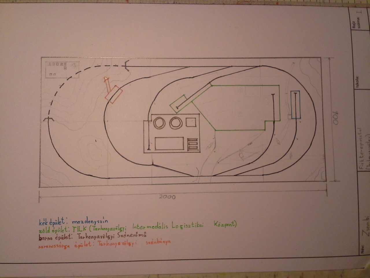

Viszont most a 16. ,,Vegy-Ész-Táborban vagyok, és sajnos Androidra nem elérhetö a SCARM.
Szóval minap voltunk a Huntsman Corporation Hungary-nál Pétfürdőn, (itt gyártják a dietil-amino-propil-amid ot ) és megnéztük a vasúti lefejtőket (itt csapolják le a dimorfolino-dietil-étert, és a propilén-oxidot). Ezekről eszembe jutott, hogy beleépíthetném a pályatervembe.
Mórickarajzot készitettem a Nitrogénművek Zrt.-től kapott füzet egyik lapjára. A vegyüzem terve az viszonylag ugyanaz, mint ami ott van, csak ott nem voltak csonkavágányok.
(#51841) ZésZoli hozzászólása Válasz Jún 30, 2016
Na de Vegy-Ész Úr! Azok a csonkák jobb oldalon nem fognak 100cm oldalhosszon elférni. Nem úgy volt, hogy egy mozdony és három kocsi lesz? Ahhoz ideális az eredeti terved. Én megépítettem a pályádat Z-ben (utólagos engedelmeddel) és egyész jót lehet rajta tologatni, játszani.

(#51931) Zsombi13 válasza ZésZoli hozzászólására (#51841) Válasz Júl 5, 2016
Nagyobb fiók-Nagyobb pálya!

(#51934) angyal.marci válasza Zsombi13 hozzászólására (#51931) Válasz Júl 5, 2016
Az a "hegy" ott a sarokban micsoda? Vagy ne legyen, vagy több legyen, így nekem olyan nem oda való.
(#51936) Frankye válasza angyal.marci hozzászólására (#51934) Válasz Júl 6, 2016
Egyfelől. Másfelől a közút vezetése természetellenes, így nem vezetnek sehová utat. (A "parkoló" (?) részhez 180°-ban visszakanyarodó útvonal nagyon természetellenessé teszi a megjelenést. Ráadásul, ha jól látom, ott is alagútban menne a vonat... Akor inkább szintbeli keresztezés kellene oda.)
(#51946) HarciSün válasza Zsombi13 hozzászólására (#51931) Válasz Júl 6, 2016
Ha jól olvastam korábban azt mondtad, hogy a váltókat kézzel, helyben irányítanád - ez a terv viszont azt mutatja, hogy nem igen fogsz egy helyről hozzáférni a váltóidhoz - folyamatosan kerülgetni fogod játék közben?
A másik ötlet (de csak ötlet!): nekem nagyon "bevált" megoldás, hogy egy rejtett (alagútban lévő) keresztezéssel a vonat tesz egy plusz kört mire visszaér az állomásra.
(#51957) Zsombi13 válasza HarciSün hozzászólására (#51946) Válasz Júl 7, 2016
Hát... A váltóimat azokat elektronikusan szeretném állítani, és azoknak a kapcsolóit tenném az alagút tetejére.
