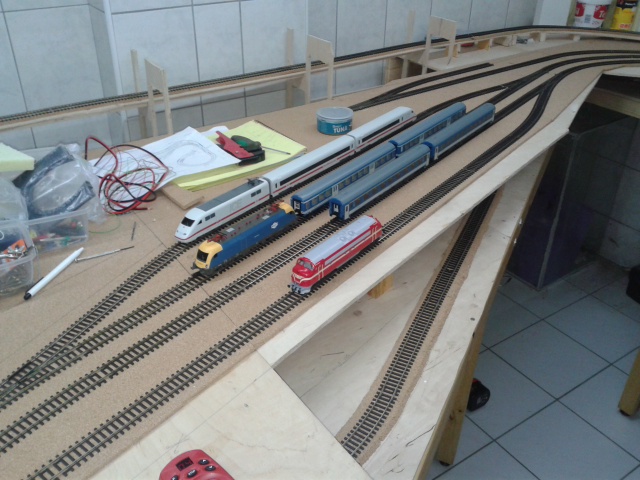

ELKÉSZÜLT a két vágányos főpálya a teher kiágazó vágánnyal!
Tegnap megfuttattam a gördülőállomány egy részét. Eleinte itt-ott akadozott az áramellátás, de néhány kör után egyre jobb lett. Gondolom egy sinradír itt csodákat tud tenni. Ami érdekes volt, hogy folyamatos menetben a pálya két részén minden külső beavatkozás nélkül megszólalt a mozdony kürt.
A másik érdekes téma a kuplungok lesznek. Hagyományos kengyeles(?) kuplungokat használok. A Tilling kocsik nagyobb sebességnél itt-ott leakadtak, az ACME kocsik talán egyszer. Ez a pálya egy bizonyos szakaszán többszőr (itt majd a pályát megpróbálom kicsit korrigálni), azonban véletlenszerűen a pálya több pontján is előfordult.
Lehet a kuplungokat kellene lecserélni. Erre van ötletetek?
Végezetül néhány kép.
üdv:ati |
