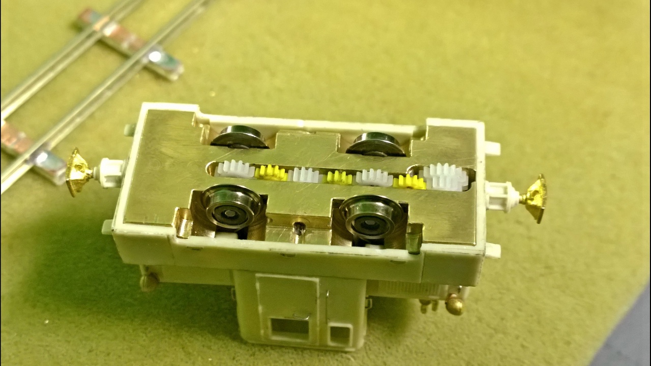

(#45982) Fordítókorongos hozzászólása Válasz Aug 8, 2015

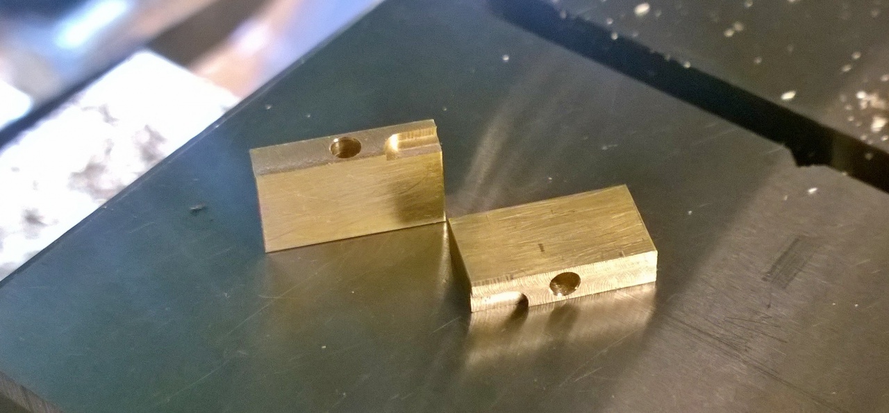

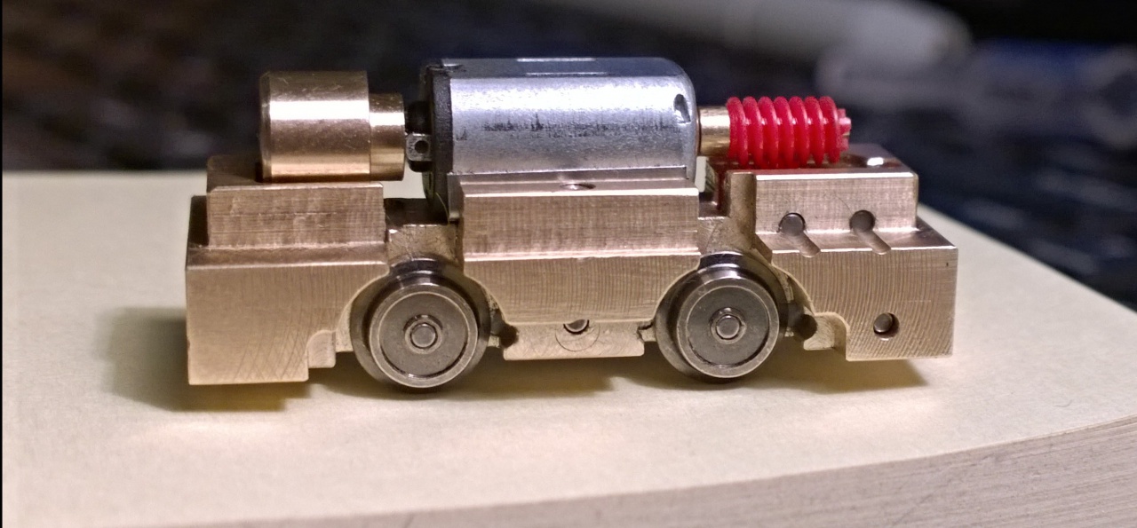

Lassan elkészülök a Hangos c50-esem hajtásával!
Átmérő 6-os kerekeket,M0,3-mas modulú fogaskerekeket és
8(!) X 10 X 15mm-es motort használtam hozzá.
Kifaragom a lendkerék helyét hátra,a motort felülről rögzítem két csavarral és már kész is!
Kis csigakereket és elég sok fogaskereket kellett felhasználnom hozzá,hogy a motort minél lejjebb tudjam ültetni.
A levegőben tartva szépen forgatja (már 1V alatt is)a kerekeket,
remélhetőleg összeszerelve is működni fog...
Így néz ki:
(#46028) Fordítókorongos válasza Fordítókorongos hozzászólására (#45982) Válasz Aug 10, 2015

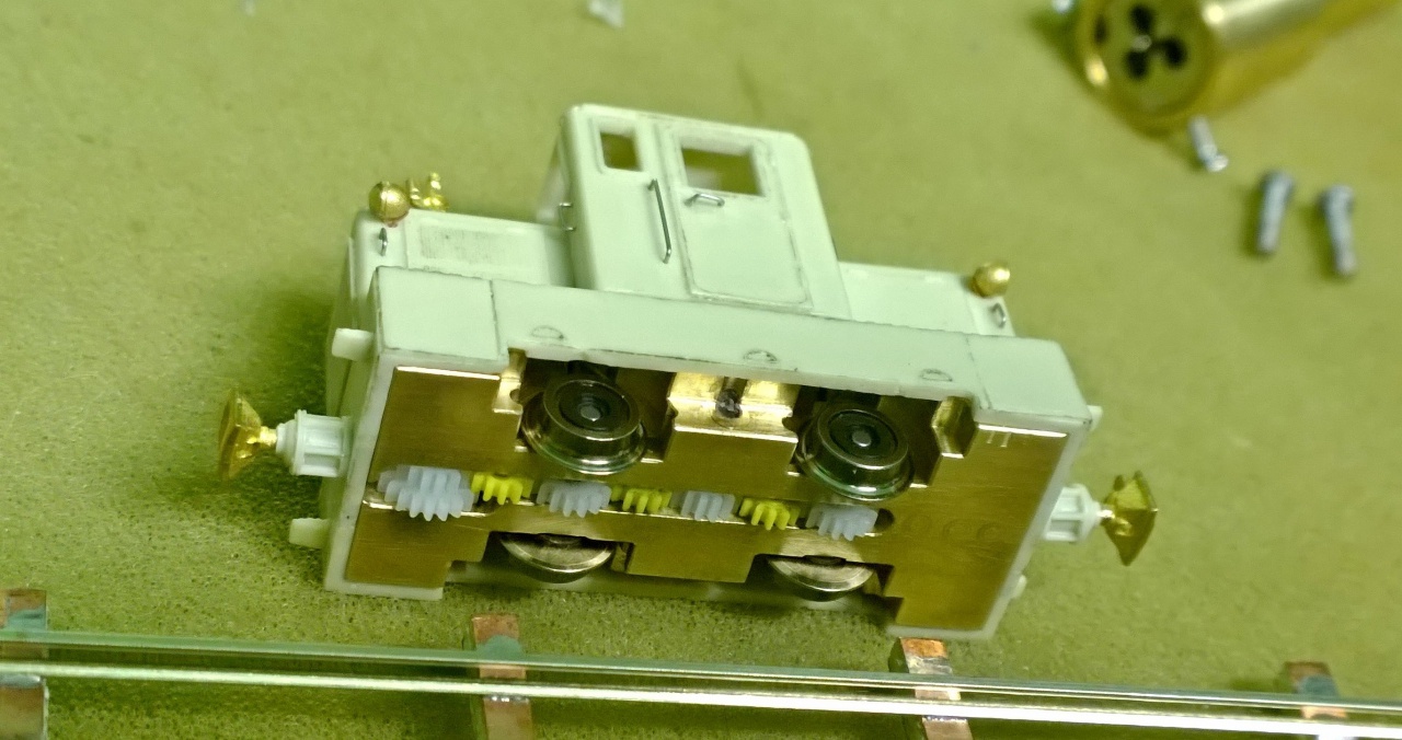

Tovább haladtam a hajtással.
Kapott lendkereket és az alvázkeret "szoknyájához" igazítottam a hajtásház alsó részét.
Kicsit könnyebb lett,viszont jobban közelíti eredetijének látványát.
Most Fleischmann kerekeket használtam.
Ilyen lett:

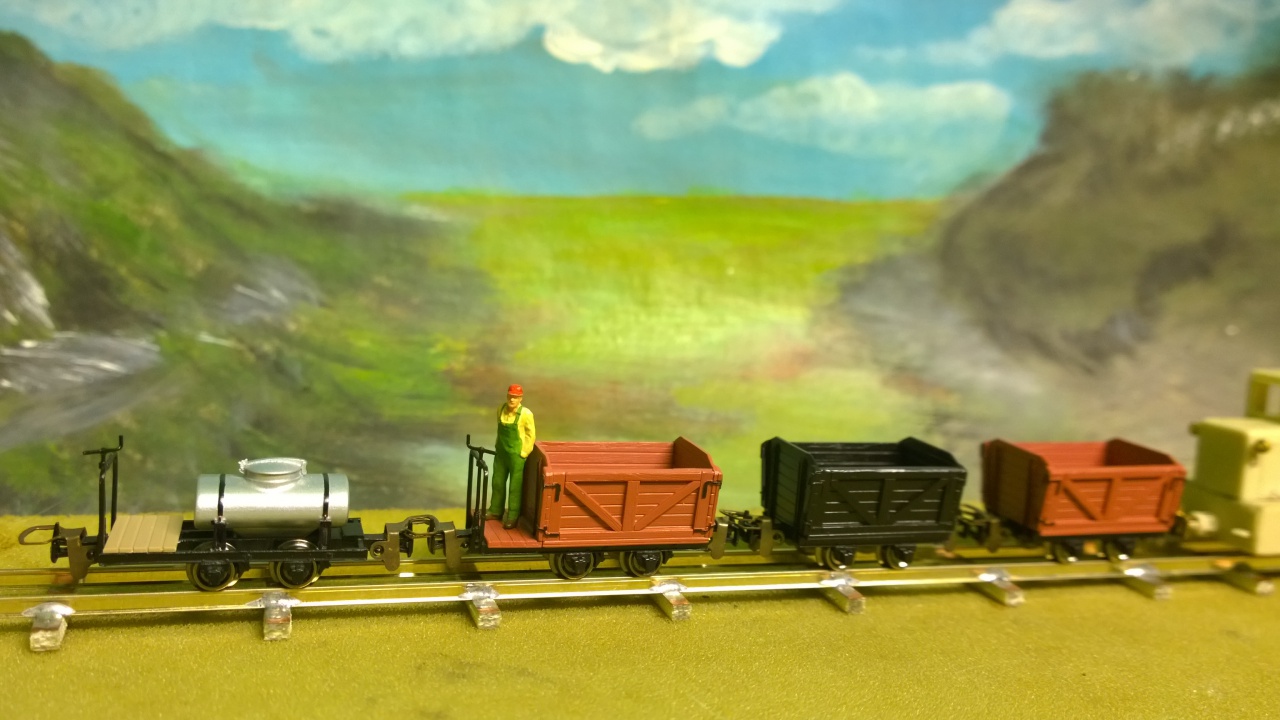

(#46029) Fordítókorongos válasza Fordítókorongos hozzászólására (#46028) Válasz Aug 10, 2015
...és így néz ki kasznival a hátán!
Már egy ~fél órája karikázik a tesztpályán,egyenlőre minden rendben,
úgy látszik ez a minimotor simán kiszolgál egy c50-es gépet.

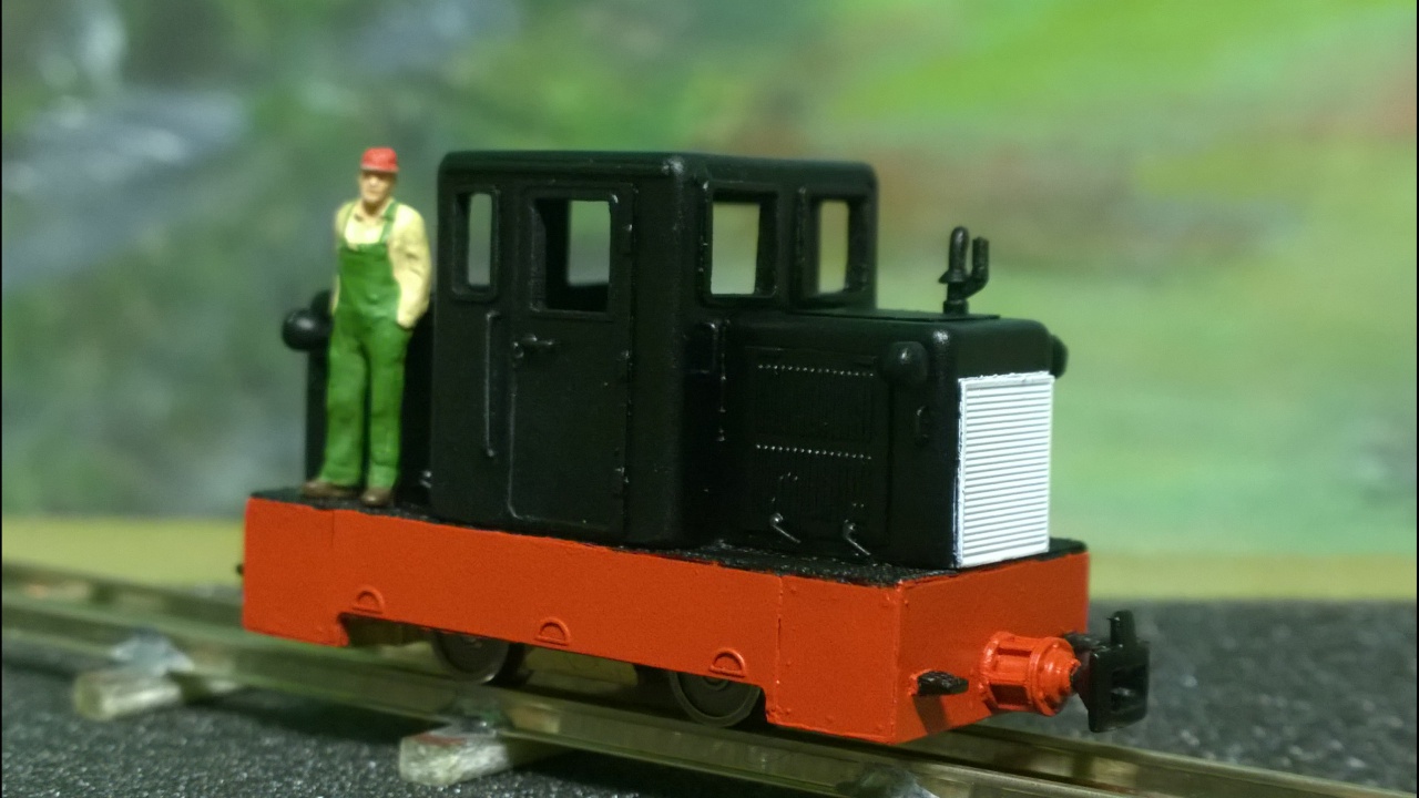

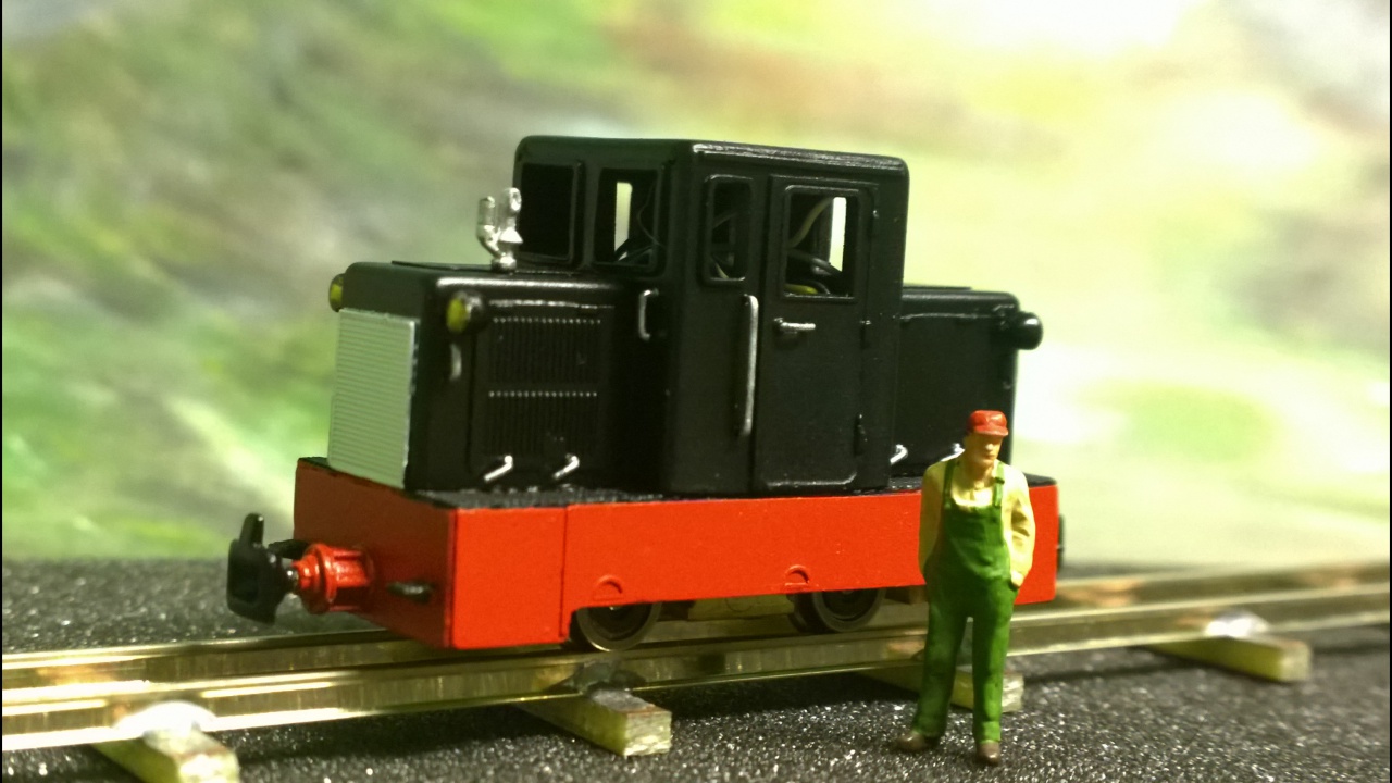

(#47928) Fordítókorongos hozzászólása Válasz Okt 26, 2015

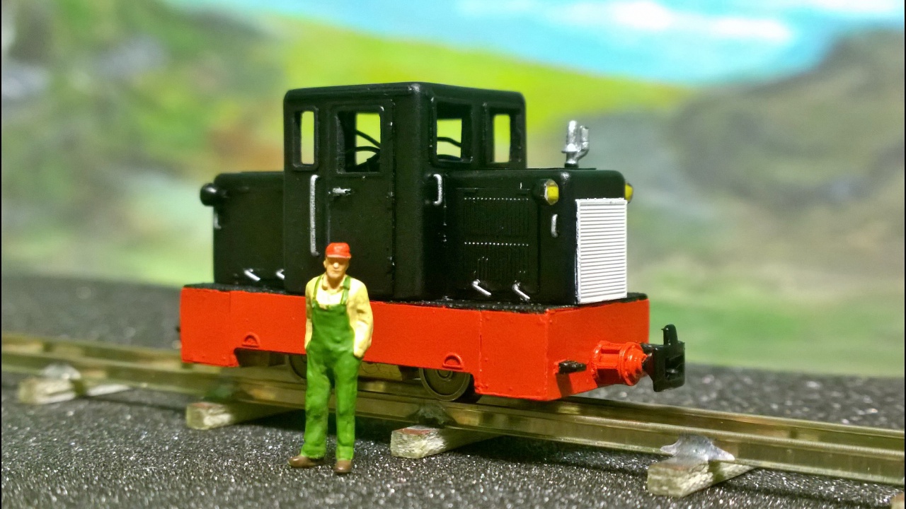

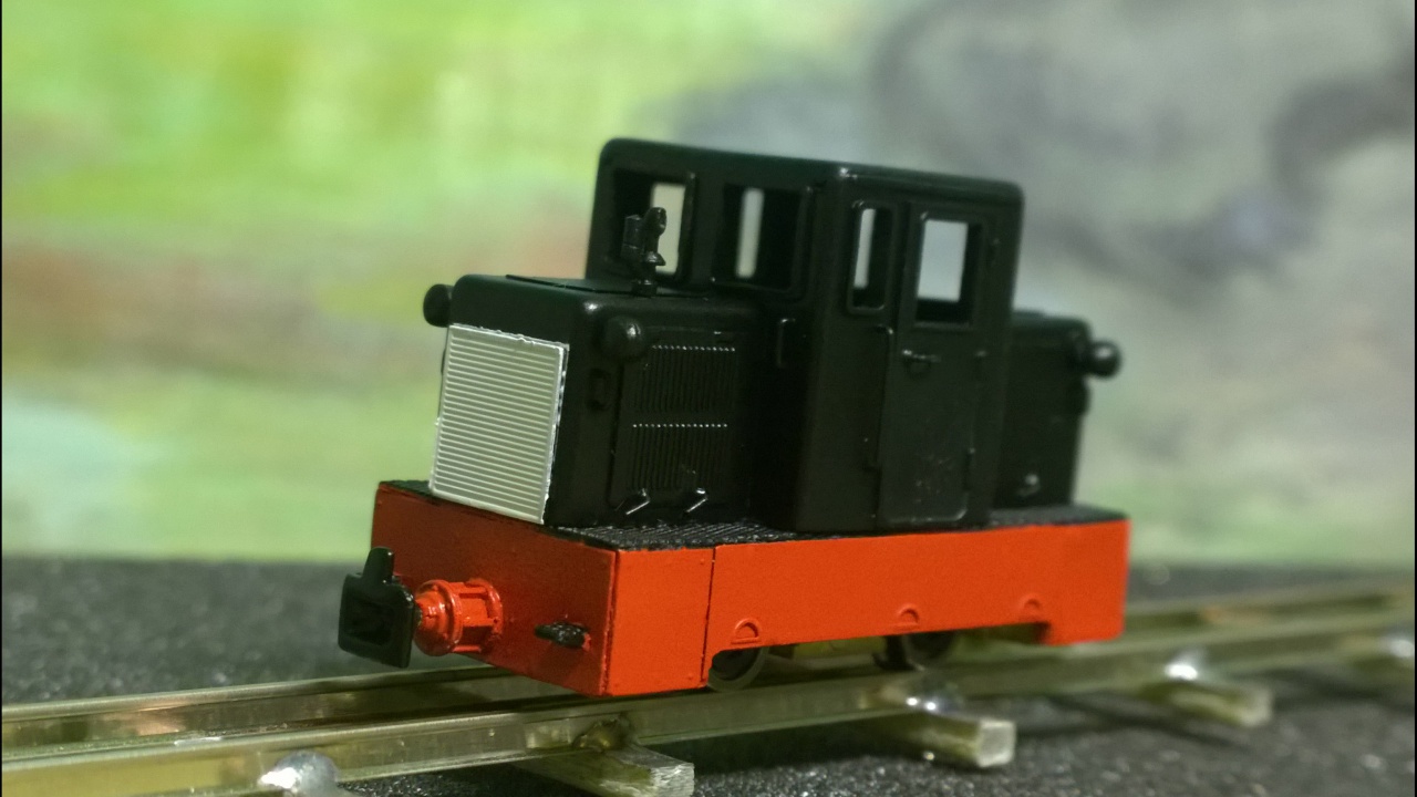

Fekete / piros lett az első c50-esem,a legidősebb mozdony viseli ezt a festést.
Így néz ki:
(#47930) HOTotya válasza Fordítókorongos hozzászólására (#47928) Válasz Okt 27, 2015
A kapaszkodókat miért festetted le???? Most nehezebb lesz utólag le tisztítani....
(#47931) angyal.marci válasza Fordítókorongos hozzászólására (#47928) Válasz Okt 27, 2015
Mindem elismerésem!
(#47951) Fordítókorongos válasza HOTotya hozzászólására (#47930) Válasz Okt 27, 2015
Szia Totya!
Azért festettem le a kapaszkodókat,mert rá voltak ragasztva...
Az kétségtelen,hogy ütősebb lenne eltérő színnel,fehérrel vagy ezüsttel megfestve,de nem találtam olyan képet,ennél a festésnél,ahol a kaszni feketéjétől elütnének a kapaszkodók.
A zöld mozdonyoknál bezzeg találkoztam fekete,fehér,vagy ezüst kapaszkodókkal,de ott is van,hogy le van kenve a kaszni színére...
Most,hogy szóba hoztad,már gondolkozom,hogy lefestem őket ezüstre.
(A fekete nagyon elrejti a részleteket és ez feldobná.)
A kipufogót viszont még biztosan le fogom fújni ezüsttel,ha eljutok a festékboltba.
Jó forgácsolást,műanyag öntést!!!

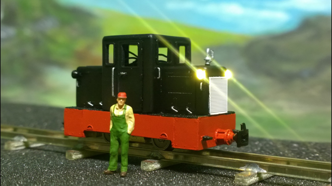

(#48025) Fordítókorongos válasza HOTotya hozzászólására (#47930) Válasz Okt 30, 2015
Lekentem ezüsttel a kipufogót és a kapaszkodókat és letakarítottam a "megvakított" lámpákat.
Cseppentettem rájuk egy kis matt lakkot lámpaüveg gyanánt,hogy domborúak legyenek.
Kicsit azért még így is látszódnak a led diódák,legalább működnek, világítanak rendesen (0603-mas meleg fehér smd van bennük).
Szerintem javított rajta ez a kapaszkodó festés,kicsit vidámabb lett,viszont fárasztóan pepecselős munka volt,
most így néz ki:

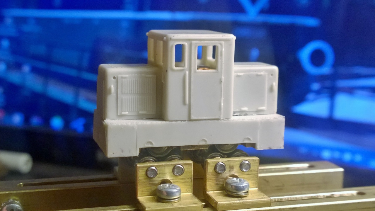

(#48412) Fordítókorongos hozzászólása Válasz Nov 25, 2015
Barkácsoltam egy H0e fútópadot,direkt a c50-esemhez,
hogy a hangdekóderes felvételt meg tudjam csinálni rajta.
Így működik:
H0e C50 a futópadon!
Amíg várok a dekóderre,addig hajtás bejáratásokhoz is jól fog szolgálni.
Így néz ki:

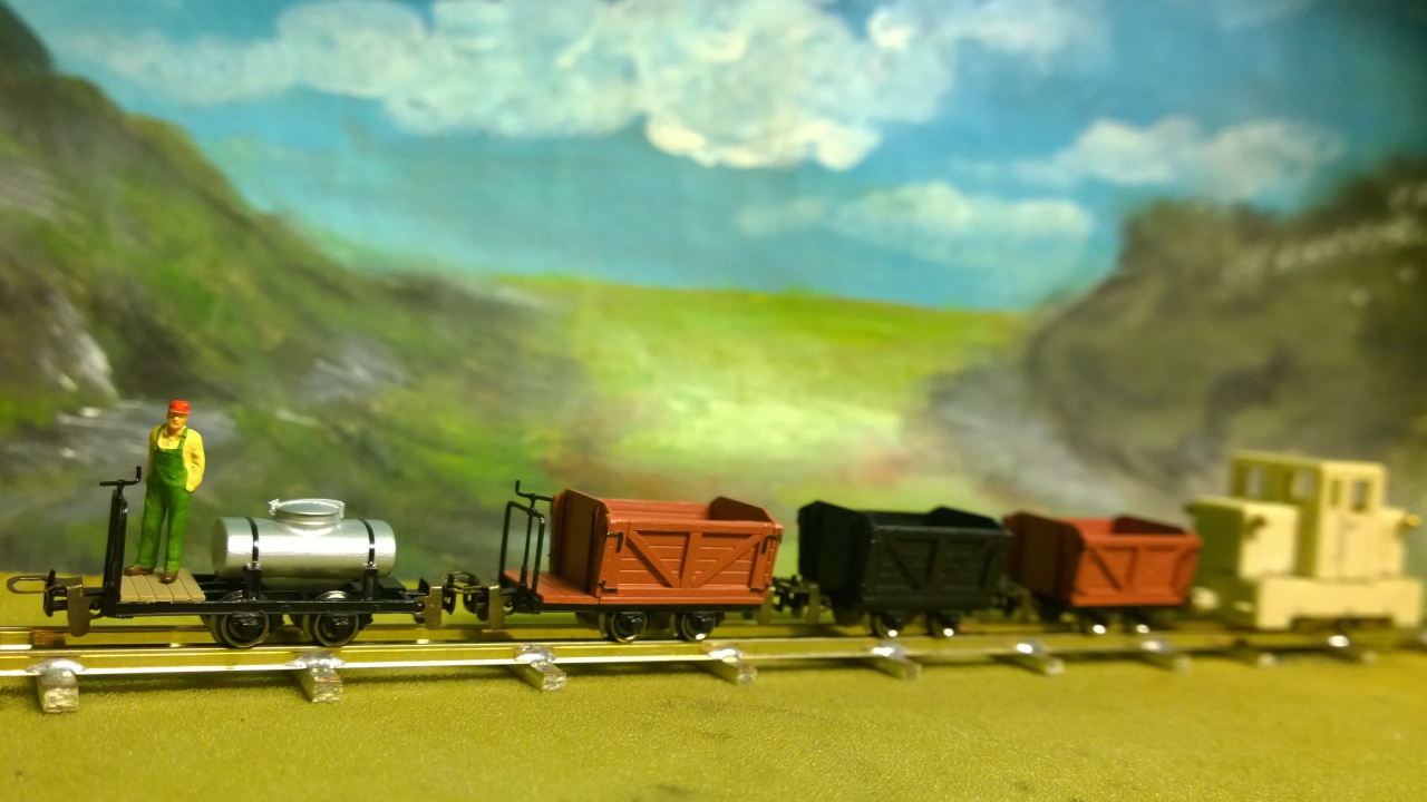

(#49223) Fordítókorongos hozzászólása Válasz Jan 14, 2016
Kicsit ráerősítettem a H0e állományomra!
A Posch-modelles gyerekektől szereztem "Mezőszöv" lemezkocsikat
(fékes és fék nélküli kivitelben),meg egy pőrekocsit.
Ezenkívül nagy nehezen elkészült az első váltóm,Váltógyártó jóvoltából.

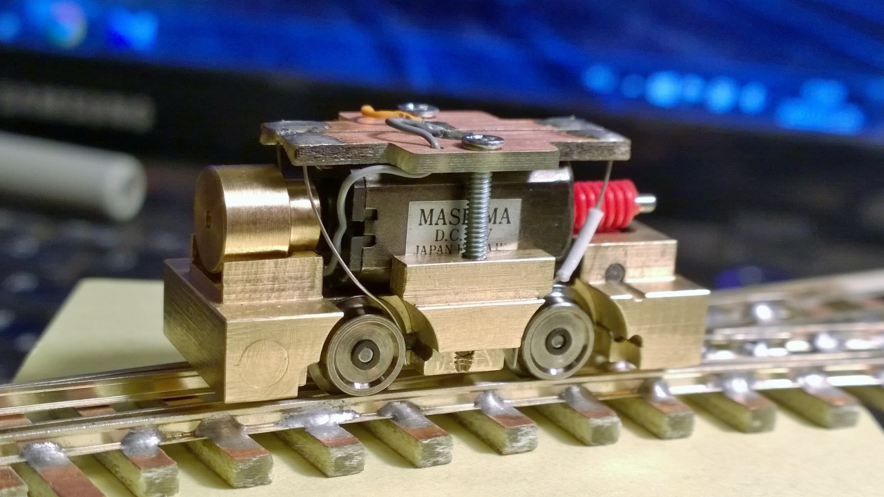

Összehoztam egy c50 hajtást Mashima 1020-as motorral!
Ez most egy lehajtásos lendkerekes,legutóbb a két csigás változatot csináltam ezzel a motorral.
Szép futása lett,de egy ilyen nagy motor fölé biztosan nem fér el a hangdekóder...
Így néz ki:

(#49493) Fordítókorongos hozzászólása Válasz Jan 29, 2016
Kiderült,hogy érzékeny a hajtás a motorrögzítő csavarok meghúzására.
Túlfeszített csavarokkal,csak nagyobb feszültségről indult el.
Csináltam hozzá távtartókat,hogy ne lehessen túlhúzni őket,
ezzel még egy kicsit növeltem a súlyán.

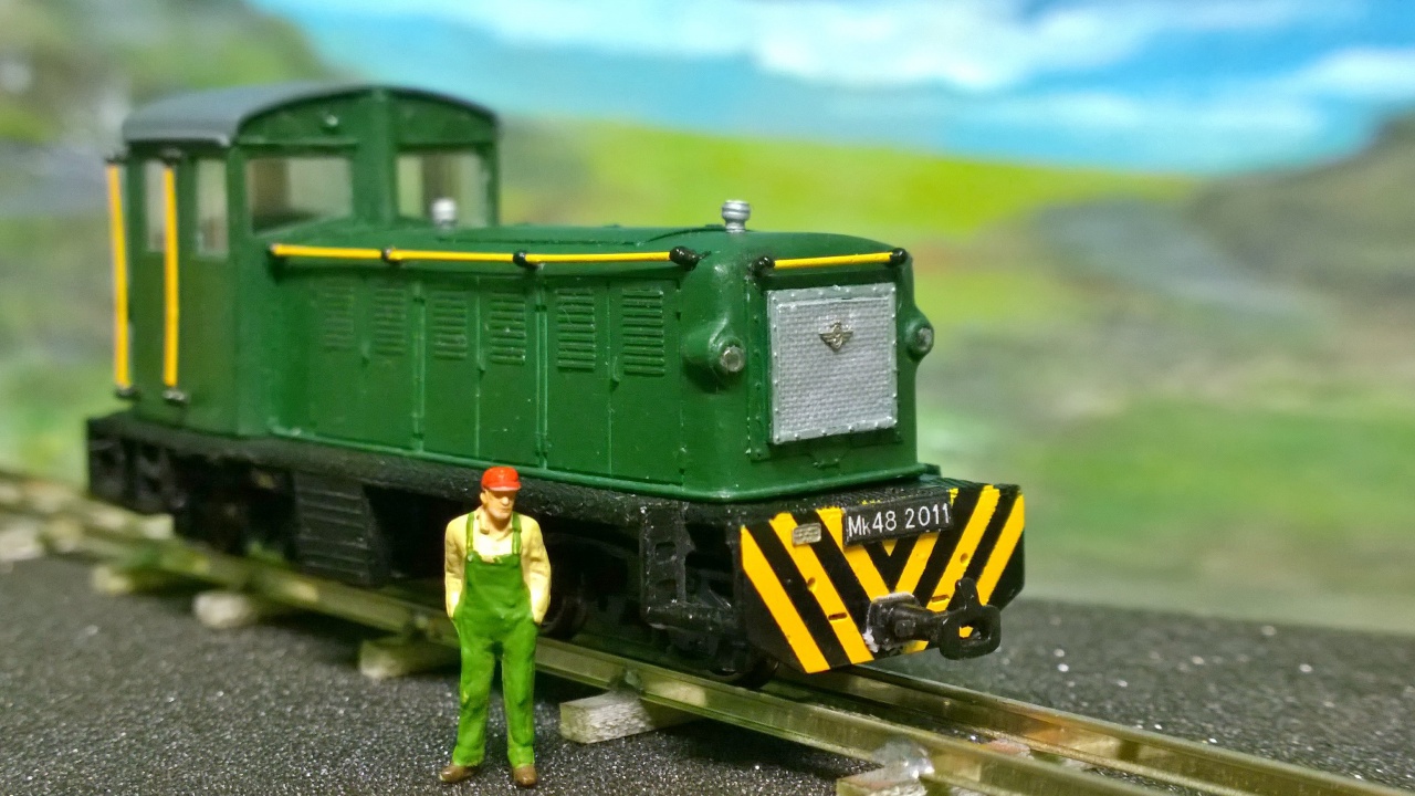

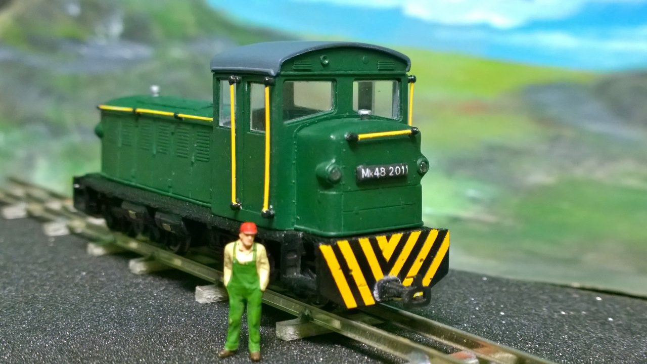

(#49922) Fordítókorongos hozzászólása Válasz Feb 26, 2016
Hazagurult az első Kisvasúti Nagy gépem!
Egy Mk48-as,nézzétek:
(#49923) róbertke válasza Fordítókorongos hozzászólására (#49922) Válasz Feb 26, 2016
Egy hónap késéssel:
(#49927) Fordítókorongos válasza róbertke hozzászólására (#49923) Válasz Feb 26, 2016
Kössz Róbertke!
Mi volt egy hónapja?
(#49933) HOTotya válasza Fordítókorongos hozzászólására (#49922) Válasz Feb 27, 2016
Működik is vagy csak dísz???......
(#49934) róbertke válasza Fordítókorongos hozzászólására (#49927) Válasz Feb 27, 2016
Bocsi, azt nem neked akartam... Facebookon üzentem egy ismerősömnek.
Neked csak a smile jelet
(#49935) Fordítókorongos válasza HOTotya hozzászólására (#49933) Válasz Feb 27, 2016
Szia Totya!
Működik,mert modell!
Hobbytrain E10-es hajtása van,egyenlőre a LokSound micro dekóderét várja,csak utána fog megmozdulni,de azért analóg mozdonyként már most is működik...

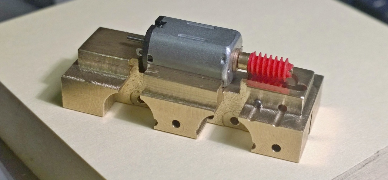

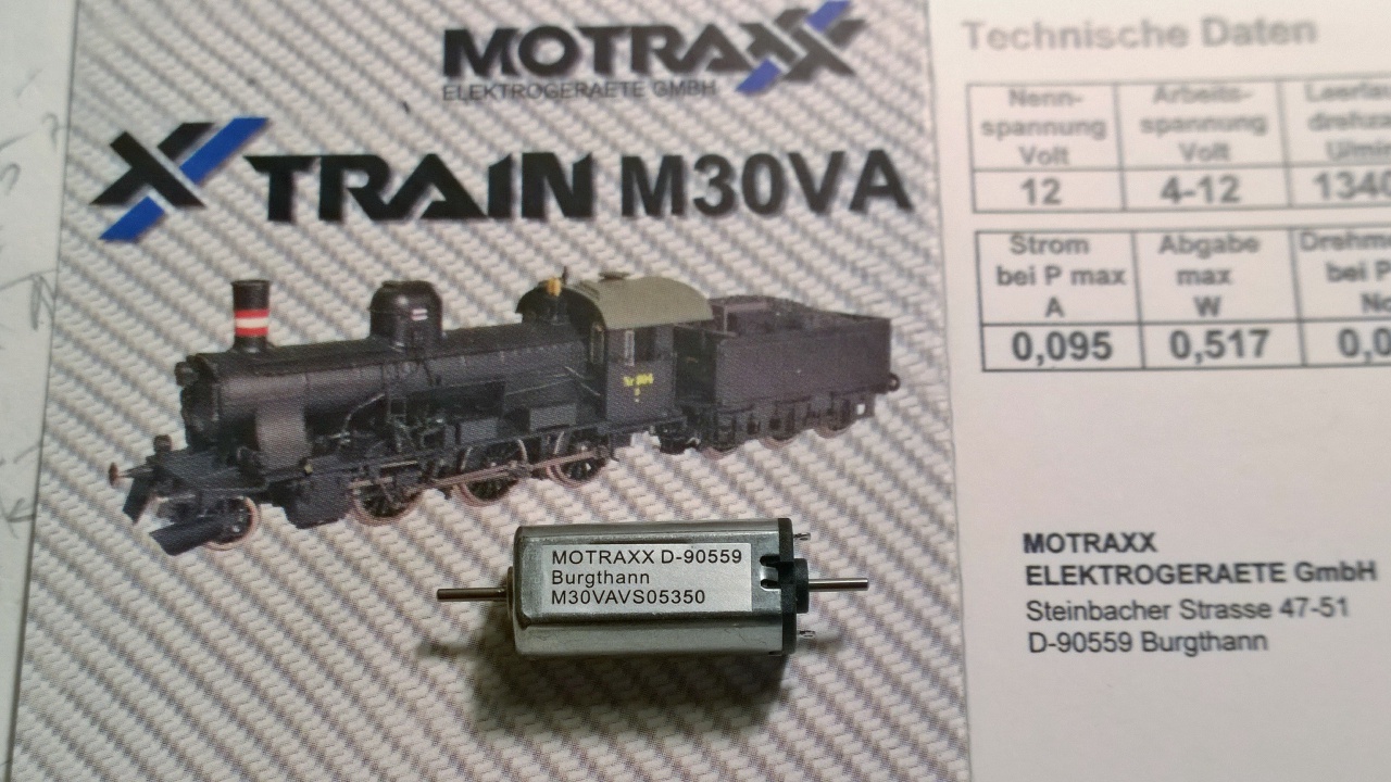

(#49938) Fordítókorongos válasza Fordítókorongos hozzászólására (#49935) Válasz Feb 27, 2016
Másik téma:
Végül csak sikerült motort szereznem a Hangos C50-eshez!
Hosszabb az előzőtől 5mm-rel (8x10x20mm),ezért
ugyanúgy ki kell munkálni hozzá a kasznit,mint a 1020-as Mashimánál,
de lényeg,hogy magasságilag jó!
További H0e C50-esek fognak vidáman pöfögni!

Na csak sikerült szerezned egy jó motort..... Jó a fordulata is???
(#49948) róbertke válasza Fordítókorongos hozzászólására (#49938) Válasz Feb 28, 2016
Nekem itt valami nem stimmel. Motraxx D-90559 szám alatt egyfolytában egy böszme motort hoz fel a Conrad oldalán, nem ezt a picit.
(#49950) etwg válasza róbertke hozzászólására (#49948) Válasz Feb 28, 2016
A Conradnál már évek ota van 4-6 különbözö valodi vasutmodell motor Motraxx néven, keresgélj.
(#49952) róbertke válasza etwg hozzászólására (#49950) Válasz Feb 28, 2016
Keresgéltem pont a héten. Maradok a Zzemoki által is forgalmazott 5 pólusú Bühler motornál.
(#49959) HOTotya válasza róbertke hozzászólására (#49948) Válasz Feb 28, 2016
Rosszat nézel.......az a német irányítószám......
