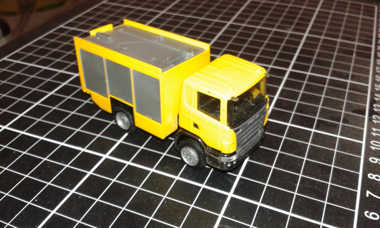

(#46870) Csukló hozzászólása Válasz Szept 15, 2015

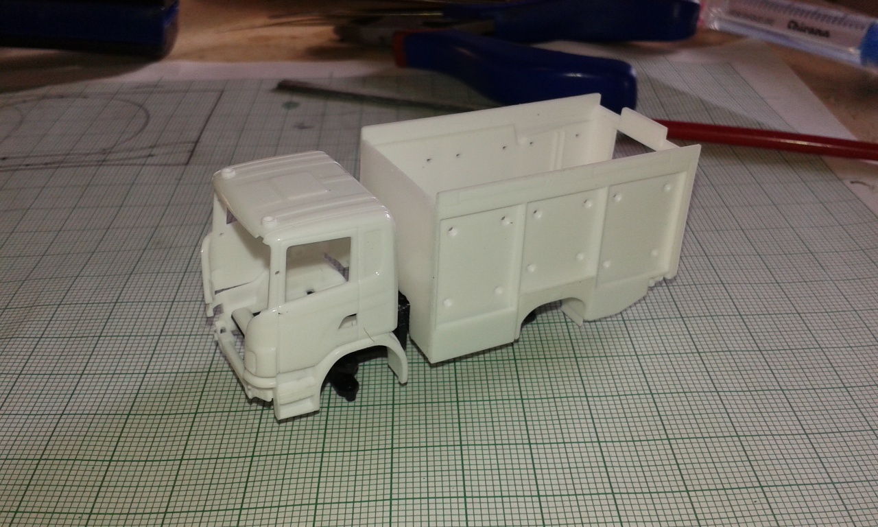

Alakul egy fiktív Bécsi jegelű műszaki segély kocsi
(#46872) angyal.marci válasza Csukló hozzászólására (#46870) Válasz Szept 15, 2015
Biztató!

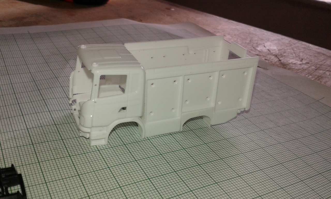

(#47860) Csukló válasza Csukló hozzászólására (#46870) Válasz Okt 25, 2015
És haladok

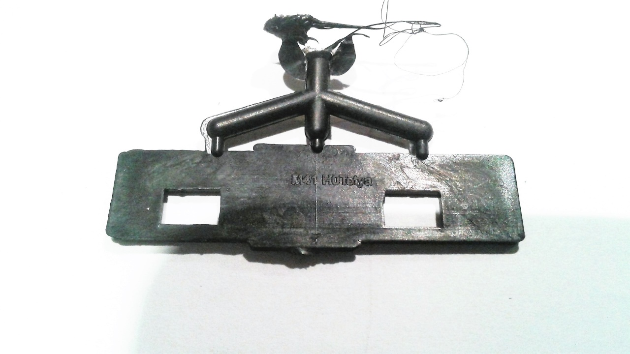

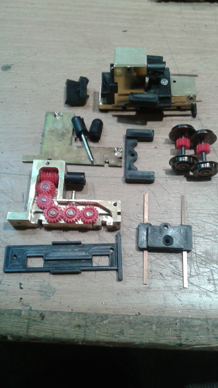

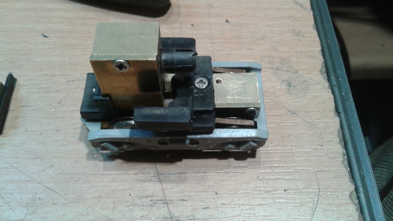

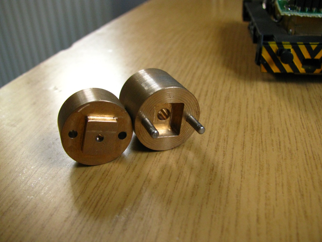

(#48234) HOTotya hozzászólása Válasz Nov 11, 2015
Na végre kezd össze állni az M41-s forgóváz......
(#48236) Fordítókorongos válasza HOTotya hozzászólására (#48234) Válasz Nov 11, 2015
Szia Totya!
Nagyon komoly lett!!!
"Építőkészlet" összeállításban is elérhető lesz?
Volt már próbajárat??
Gratula!
(#48237) HOTotya válasza Fordítókorongos hozzászólására (#48236) Válasz Nov 11, 2015
Mégis hogy képzeled el...??? így??
Ja megjöttek a motorok....
(#48238) stillll válasza HOTotya hozzászólására (#48237) Válasz Nov 11, 2015
Nekem tetszik!
(#48239) HOTotya válasza HOTotya hozzászólására (#48234) Válasz Nov 11, 2015
Elsőre egy 20db-s "0"széria készül el és utána ha van kereslet és bevált akkor egy nagyobb tétel is elképzelhező
(#48240) HOTotya válasza stillll hozzászólására (#48238) Válasz Nov 11, 2015
Nem felejtettelek el!!!!
(#48244) Fordítókorongos válasza HOTotya hozzászólására (#48237) Válasz Nov 11, 2015
Így valahogy,csak réz nélkül,hogy olcsóbb legyen!
Klassz lett!

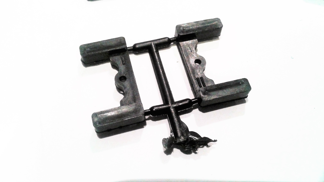

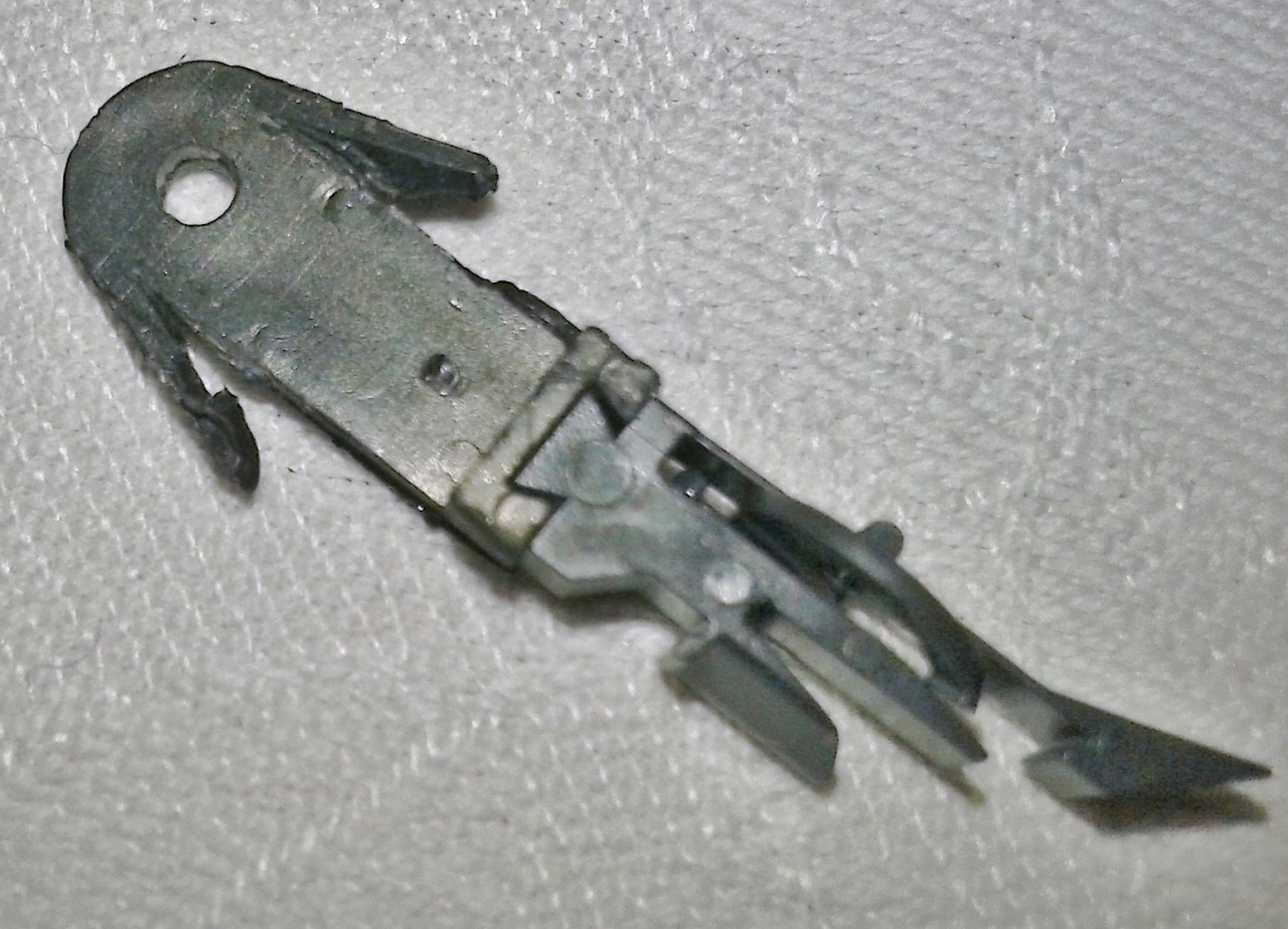

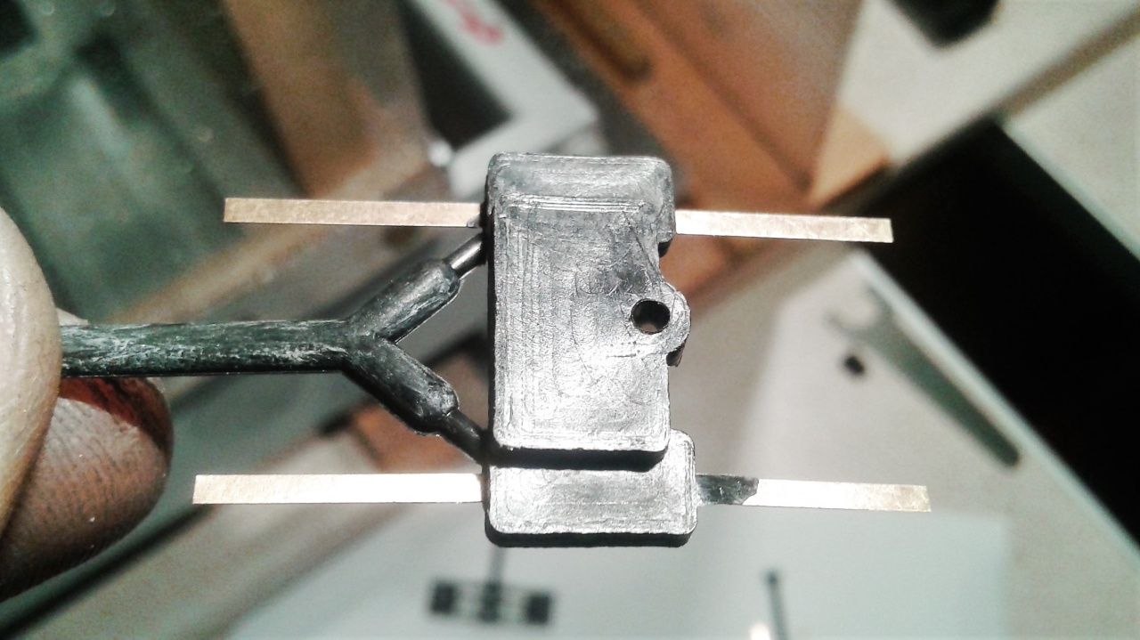

(#48364) HOTotya hozzászólása Válasz Nov 21, 2015

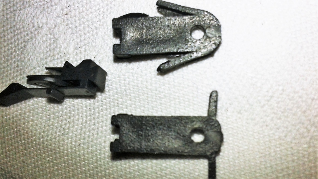

Egy újabb próbálkozás kuplung ill. kuplungtartó gyártásban.....
(#48366) etwg válasza HOTotya hozzászólására (#48364) Válasz Nov 21, 2015
Jol néz ki, kiváncsi leszek majd a tapasztalatokra, mert az elsö generácios Roco kuplungokkal nagyon megjártuk. A rugozás megszünt, igy nem kapcsolt megbizhatoan.
(#48367) HOTotya válasza etwg hozzászólására (#48366) Válasz Nov 21, 2015
Holnap több alapanyagot kipróbálok....Ez a mai napi beálló próba csak... 1.5mm és 2mm vastag lenne a tartórésze és 4mm a cserélhető kuplung tartó csúszka!! Azaz állítható!!! Gondoltam,hogy ha a műanyag nem bírja a hajtogatást akkor teszek bele egy 0.3mm-s vagy 0.4mm-s rugót....majd próbálkozom....
(#48368) róbertke válasza HOTotya hozzászólására (#48364) Válasz Nov 21, 2015
Hipp-hipp-hurrá ......mióta is kísérletezel vele? Van nálad két mozdonyom, használhatók lennének hozzá??
(#48369) HOTotya válasza róbertke hozzászólására (#48368) Válasz Nov 21, 2015
Milyen mozdonyok és kinél???????????? Ezt Te álmodtad.....
Fogggggalmam sincs mihez lesz majd jó...ezt az M41-hez készülne(kiváltani az eredetit) Persze több helyre is jók lehetnek majd!..
(#48370) HOTotya válasza HOTotya hozzászólására (#48369) Válasz Nov 21, 2015
Ahogy etwg is írta a rugózás itt a legfontosabb,hogy jól és sokáig "működjön"........
(#48371) HOTotya válasza HOTotya hozzászólására (#48370) Válasz Nov 21, 2015
Elvileg két fajtát "tesztelek"....majd holnap többet róla melyik jobb....
(#48377) róbertke válasza HOTotya hozzászólására (#48369) Válasz Nov 22, 2015
Jesszusom, nem mondod komolyan.....????
Én úgy emlékeztem, hogy nálad hajtáscserére vár két AMTRAK mozdonyom.
Csak nem dobtad ki???
(#48378) HOTotya válasza róbertke hozzászólására (#48377) Válasz Nov 22, 2015
Ez sajna a korral jár................ Nyugi itt van minden nálam csak még nem jutottam hozzá.............. Bár már azt sem tudom mit kell velük csinálni.............(látod nekem is kell a Cavinton..)
(#48379) róbertke válasza HOTotya hozzászólására (#48378) Válasz Nov 22, 2015
Mézes dió sokkal egészségesebb memória javító!!
A két öreg mozdi közül csak az egyikbe kell új hajtást tenni, míg a másikba mind a kettő forgóváz hajtás nélküli lesz.... majd egyszer.....
(#48381) róbertke válasza HOTotya hozzászólására (#48371) Válasz Nov 22, 2015
Mi lenne, ha terveznél egy harmadik variációt, a "V" alakú rugó a kuplung felől indulna....
(#48382) HOTotya válasza róbertke hozzászólására (#48381) Válasz Nov 22, 2015
Ma készítettem több próbát és fél siker csak.... A szöget kell nagyobbra venni,mert így nem eléggé rugózik. Tettem bele 0,3mm-s rugóhuzalt is amivel már jobb lett,de még kell egy kinyomó szerszámot is hozzá "alkotni",mert nehezen jön ki a szerszámból....Ez nem is olyan egyszerű mint ahogy ezt sokan elképzelik.... Már vagy a negyedik variáción "dolgozom"...........és még nem tökéletes.......ja és van már "V" kiképzésű is,de az sem tökéletes....

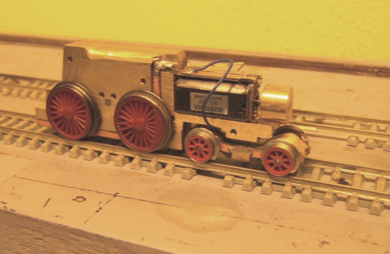

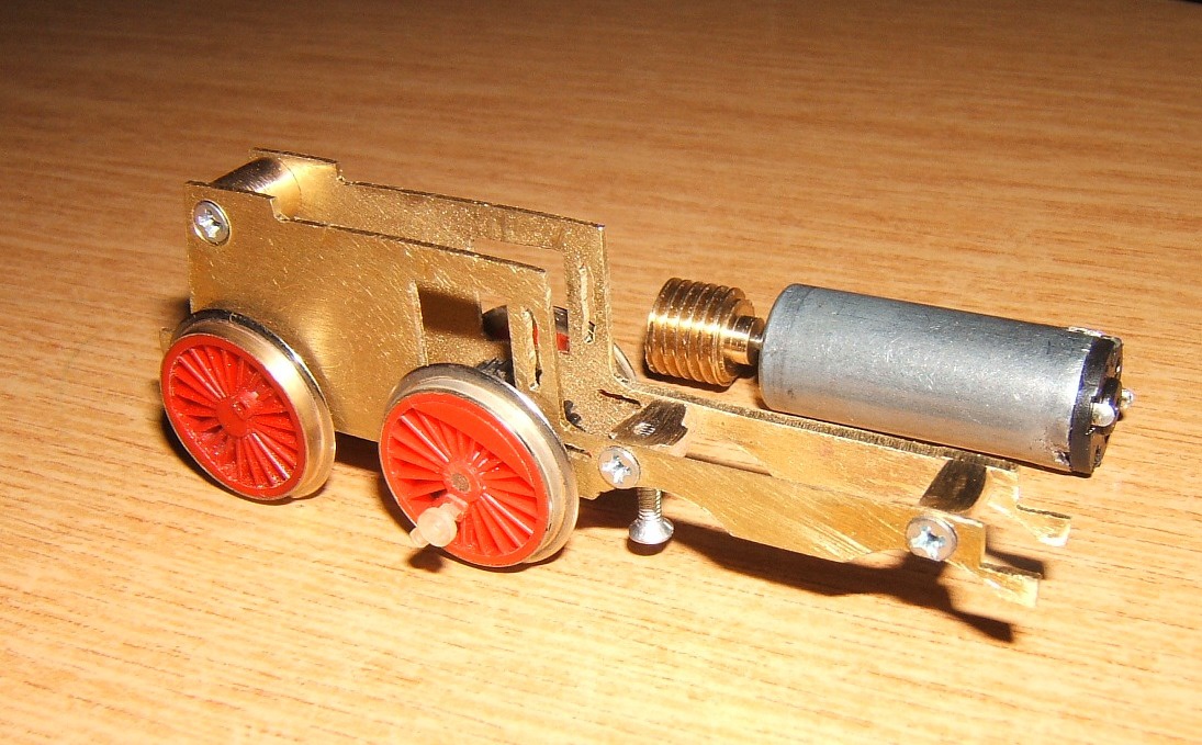

(#48459) Falcor hozzászólása Válasz Nov 28, 2015
Egy kis segítséget szeretnék kérni.
Egyedi építésű, házilag készített TT modellmozdonynak szeretnék hajtást készíteni, hogyan fogjak hozzá,
nem gyári alapra, hanem teljesen egyedi alapra építeném.
Ötletet, vagy tanácsok szeretnék kérni, hogy melyek a legegyszerűbb hajtásmódok, amik házilag kivitelezhetők.
(#48460) etwg válasza Falcor hozzászólására (#48459) Válasz Nov 28, 2015
Nézz körül több forumon, sokan gyártanak igy modelleket (GaboTT, HOTotya stb). Tanulmányozd a gyári modellek konstrukcioját - könnyebb valamit lemásolni mint a spanyol viaszt feltalálni.
Van néhány idegennyelvü könyv is pontos leirásokkal, ill Erö J. Honlapja is sok mindent tárgyal.

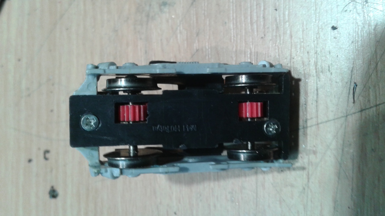

(#48529) GABA TT válasza Falcor hozzászólására (#48459) Válasz Dec 2, 2015
Legegyszerűbb a gumis hajtás, nem kell hozzá túl sok szerszám mint régebbi Pikó modellek.
Van a klasszikus BTTB hajtás egy hosszú csiga tengellyel gyári alkatrészek felhasználásával viszonylag kevés szerszámmal kivitelezhető. Sok jót nem tudok róla mondani nekem egyik sem sikerült tökéletesen.
Lineáris fogaskeréksor a motor tengelyére húzott csigával ez a legjobb.
1 kép : Kivitelkezhető fúró sablonnal, lemez keret, távtartókkal össze csavarozva. Eszterga pad nélkülözhetetlen!
2 kép : Vagy marógépen forgácsolással
A két hajtás ugyan annak a modellnek a hajtóműve.
Sok minden attól függ, hogy miből készíted és milyen szerszámok állnak rendelkezésre.
