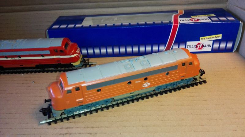

Most így néznek ki szegény leharcolt gépek (a narancs lett a "javított" a csíkos a donor) |

De érdekesen néz ki az a csíkos Nohab, sárga szoknyával és narancs üzemanyagtartállyal...  |

Egen...
Ha jól alakulnak a dolgok és "megérdemlik" akkor lehet nekiesek mindkettő átfestésének (a piros szoknyáját és keretét, és az egész narancsot) |
