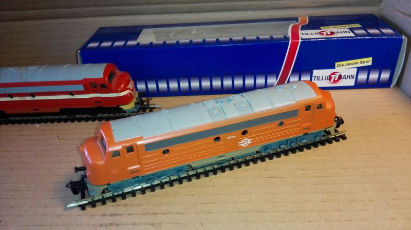

Mivel most van időm barkácsolni ezért szétszedtem a Zeuke nohabot is, hogy azzal mit lehet kezdeni... (az ment, de néha az is akadt és kegyetlen hangja volt)
Az egyik forgóvázánál a szélső tengely befogatása ugyan olyan rossz, sőt, alapból hozzá sem ért a fogaskerék a csigához úgyhogy annak vége (gondolom akkor akadt amikor épp hozzáért), viszont a másik felén meglepő módon jó, úgyhogy a két gép kerekeit cserélgetve és a hibás részre futó kereket téve most az egyik forgóvázon kettő, a másikon egy meghajtott kerékkel megy. (a forgóváz alsó fele repedt volt, azt is áttettem most a Bttb-ről)
Viszont ennek a gépnek meg ötletszerűen elkezd visítani a motorja (gondolom az, a videón látszik/hallatszik). Ha hozzáérek abbahagyja de ha olyan kedve van újrakezdi...
VIDEO
(5V feszültségről hajtom, labortáppal)
A két motor elvileg kompatibilis, a másiknak ugyan valamivel nagyobb az áramfelvétele de csendben jár - érdemes lehet megcserélni? (vagy a visítás máshogyan is orvosolható?)
Csak annyi a célom, hogy a kettőből egy megbízhatóan működőt össze tudjak rakni, a másik mehet a vitrinbe, vagy tandemként vontathatóvá teszem ha lehet...

(#47149) HarciSün válasza maTTato hozzászólására (#47148) Válasz Okt 1, 2015
A "visítás" oka a motor ez bár biztos, úgyhogy sikeresen át is tettem a másikból és szépen működik.
Jó és logikus amit írsz. A bronz lap (miért pont bronz? A keménysége miatt?) nem tudom hol szerezhető be, de az oldalára ragasztva és kivágva az eredeti szögletes formát talán működhet/segíthet! Egy utánanézést mindenképp megér!
Most ott tart a dolog, hogy az egyik oldalt kettő, a másikon egy hajtott kerékkel stabilan megy. Összeraktam gyorsan egy kis kanyargós pályát a legszűkebb ívekkel, ott 6V-on feszültséggel hajlandó átmenni. (egyenesben 5V-nél is megindul)
Este letesztelem az asztalon is, hogy ott mit produkál, ha bíztató az eredmény akkor folyt köv. (a motor modernebbre cserélésével nagyon kacérkodom, csak feleslegesen nem akarok beruházni amíg a hajtás többi része nem stabil)
Most így néznek ki szegény leharcolt gépek (a narancs lett a "javított" a csíkos a donor)
(#47150) angyal.marci válasza HarciSün hozzászólására (#47149) Válasz Okt 1, 2015
De érdekesen néz ki az a csíkos Nohab, sárga szoknyával és narancs üzemanyagtartállyal...
(#47151) HarciSün válasza angyal.marci hozzászólására (#47150) Válasz Okt 1, 2015
Egen...
Ha jól alakulnak a dolgok és "megérdemlik" akkor lehet nekiesek mindkettő átfestésének (a piros szoknyáját és keretét, és az egész narancsot)

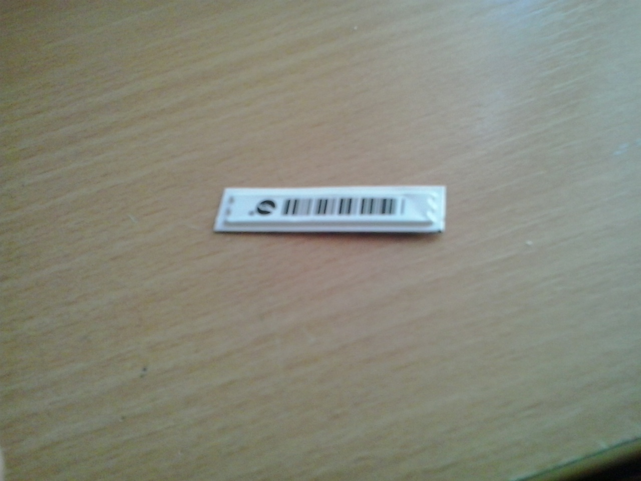

Néhány drágább terméken szokott lenni fehér vagy fekete kis tokocska a tesco és madaras tesco üzletekben, amit ha szétszedsz, nagyon finom kis lemezkéket tudsz kiszedni belőle. Jó lehet.

marci: milyen tokocskára gondolsz, ez így nem esett még le.

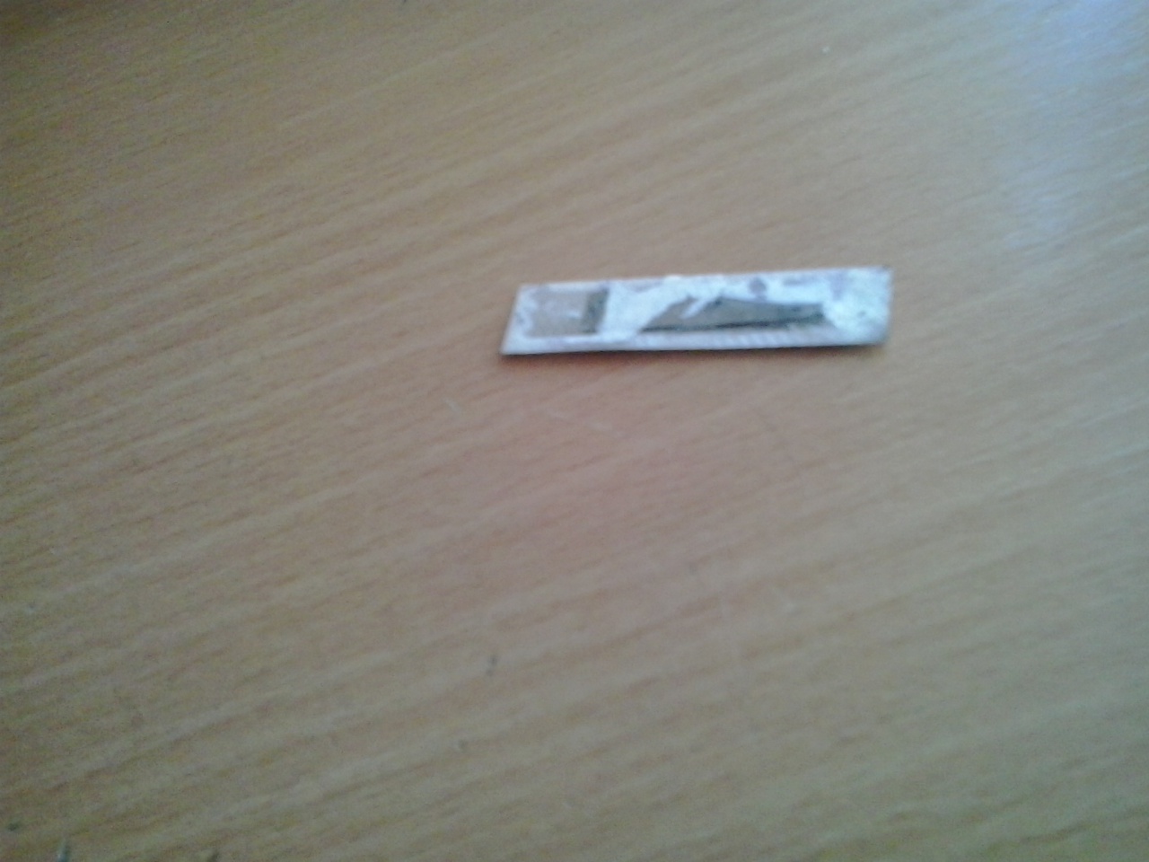

A kép illusztráció! A Tescóban és egyéb hasonló helyeken szokták ezt használni, az értékesebb holmikra felragasztják, és ha az árut illegálisan akarod hazavinni, akkor besípol a kasszánál a kapu. Képet nem találtam róla, ezért egy hosszú LED-et pingáltam át chippé.
(#47219) HarciSün válasza angyal.marci hozzászólására (#47218) Válasz Okt 3, 2015
Jaaaa, már tudom mire gondolsz! Így már érthető!
(#47221) angyal.marci válasza HarciSün hozzászólására (#47219) Válasz Okt 3, 2015
Tehát ha ilyenre akadsz, ki ne dobd! Sokkal vékonyabb a lemezke benne, mint a rugóbronz, amit áramszedéshez használunk.

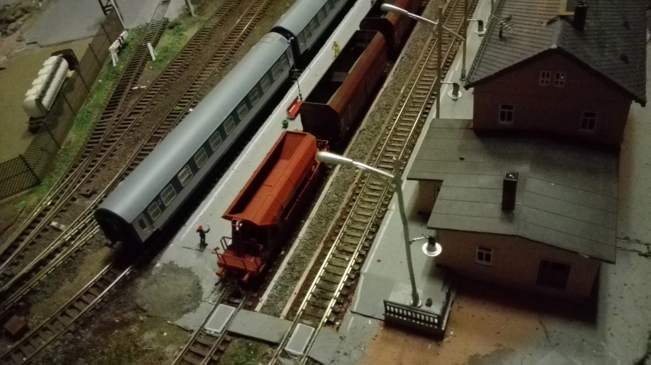

Lehet, hogy csak most tűnik fel, de az állomáson hogy mennek az utasok ki a peronra? Híd nincs, aluljáró nincs, sínek közöTT kiépíteTT járda szintén nincs. Egy OFF N-es terepasztalnál azt csináltuk a fal felőli, nehezen hozzáférhető helyen, hogy ha már egyszer elhúztuk az asztalt, mert váltót kötöTTünk be, akkor ezt a hiányosságot pótoltuk is a fenti állomáson. (Nekem majdnem ugyanolyan tervem van, a topicomban amit utoljára feltöltöTTem, az a mérvadó, úgy tudom). Áruházakban a raklapos árut gyakran átkötik egy néha fekete, néha fehér műanyag kötözőanyaggal, aminek rombuszmintázatos mindkét oldala. Kerítesz egy kis kartondarabot (lehetőleg olyan vastagot, mint ami a spirálfüzet borítója), ráragasztod alulról, befested, és a papírral lefelé beragasztod a sínek közé. Én is kipróbáltam a diorámán, és semmilyen modell futását nem zavarja.
(#47461) HarciSün válasza angyal.marci hozzászólására (#47460) Válasz Okt 13, 2015
Van átjáró a peronok között!
De amiről írsz kötözőanyagról már én is kinéztem magamnak, a gyártelepen akarom a sínek közé tenni.
(#47462) angyal.marci válasza HarciSün hozzászólására (#47461) Válasz Okt 13, 2015
Bocsánat, nem láTTam! Amúgy ügyesen megcsináltad! A gyártelepen én a helyedben pont ezt a betonlapos megoldást használnám, mint ami a gyalogosátjáródon van.
