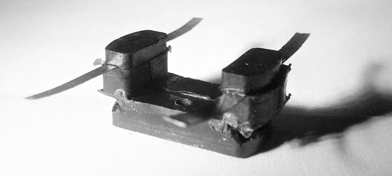

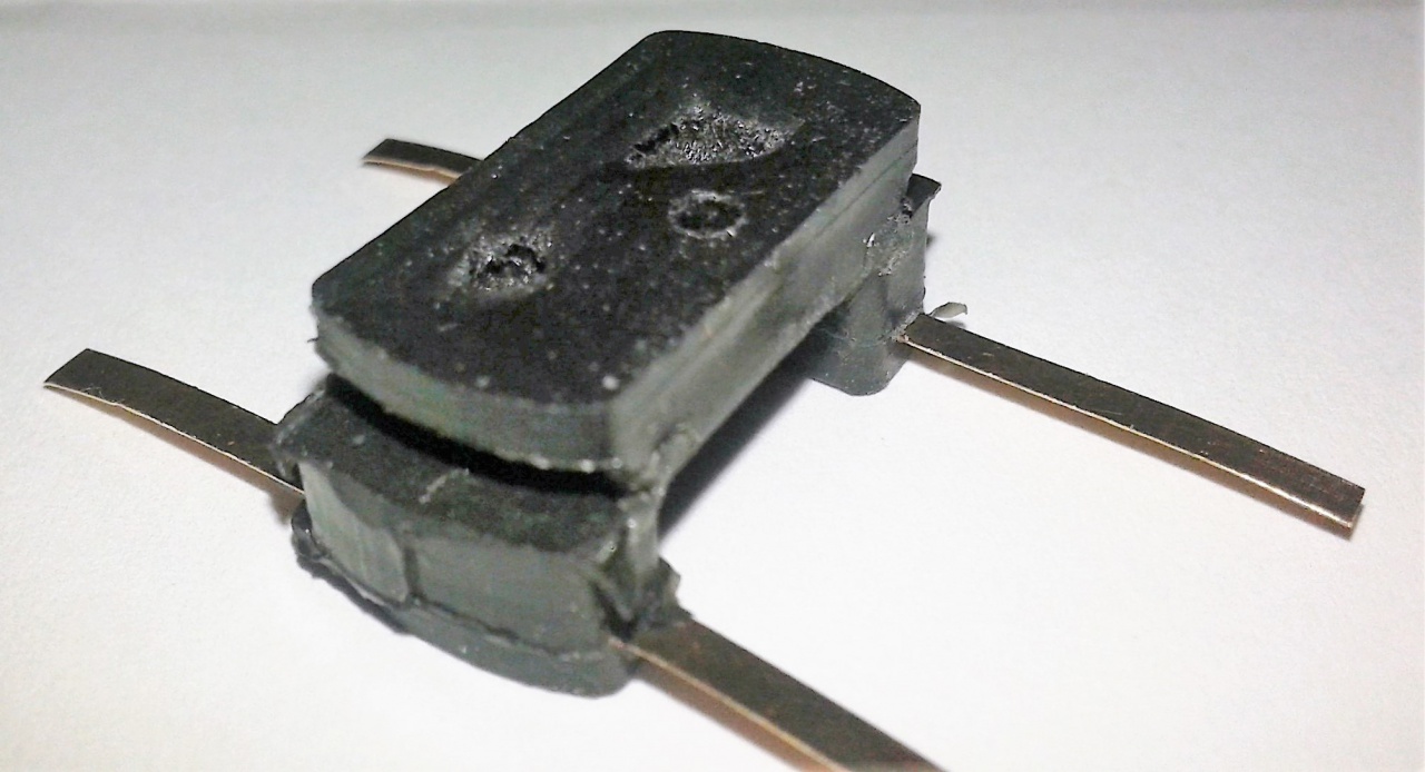

(#46413) HOTotya hozzászólása Válasz Aug 27, 2015
Itt a legújabb próba darab....egy forgóváztartó áramszedővel kombinálva lesz majd!!! Még van beszívódás meg sorja,de ez csak a prototípus....

(#46433) róbertke válasza HOTotya hozzászólására (#46413) Válasz Aug 27, 2015
Szervusz, én ezt a kerékáramszedőt elforgatnám 90 fokkal, hogy a feszkót ne a futófelületről szedje, hanem a kerék oldaláról. Valahogy így:

(#46434) HOTotya válasza róbertke hozzászólására (#46433) Válasz Aug 28, 2015
Műanyag kaszninál lehet is,de nálam a réz cuccoknál életveszélyes....nagy a zárlat kockázata...ez amolyan kompromisszum....bár ez legyen a legnagyobb gondom...
(#46436) etwg válasza HOTotya hozzászólására (#46434) Válasz Aug 28, 2015
Meg egy kicsit hatásosabb is az ilyen áramszedés, mert pucolja a futofelületet, mig a kerék hátulján a szedö nem járul hozzá a futofelület tisztántartásához.
(#46438) etwg válasza HOTotya hozzászólására (#46413) Válasz Aug 28, 2015
Az áramvezetö kábeleket hogyan gondoltad hozzávezetni?

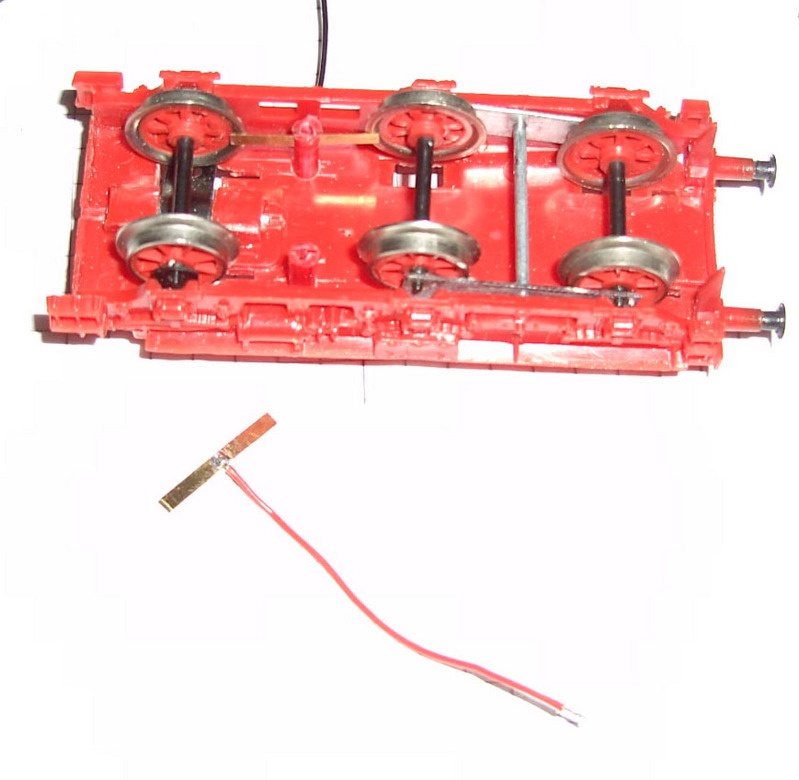

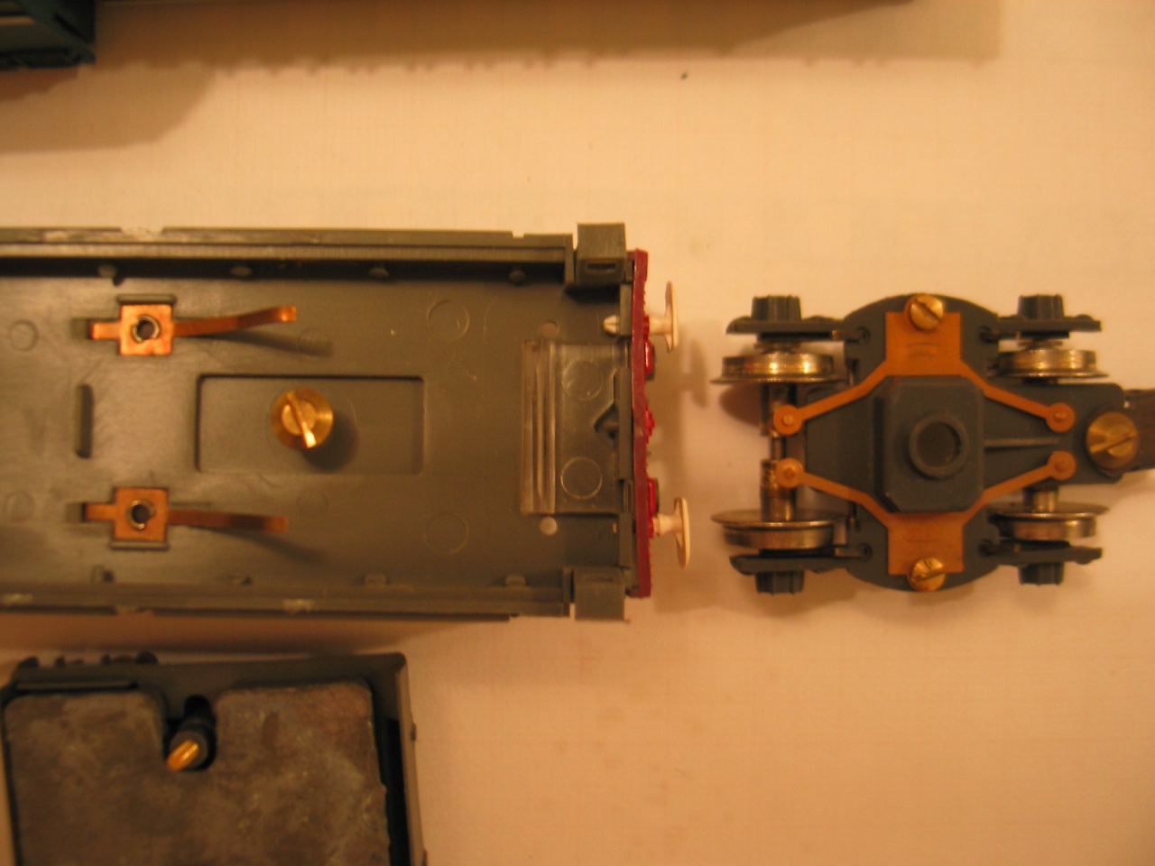

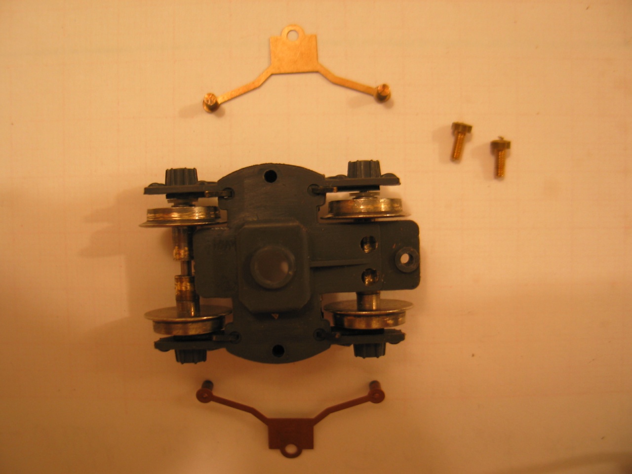

(#46443) róbertke válasza etwg hozzászólására (#46436) Válasz Aug 28, 2015
Tapadógyűrűs keréknél az általam javasolt elrendezéssel megy az áramszedés. Jouef mozdonyoknál viszont érdekes az áramszedés, ők a középütt szigetelt féltengelyen keresztül szedik az áramot.
(#46445) etwg válasza róbertke hozzászólására (#46443) Válasz Aug 28, 2015
Valoban az áramszedésben már kis millio megoldás közismert, vannak köztük nagyon raffinált megoldások is. Ilyen féltengelyes megoldás az Athearntöl származik, késöbb egyes N modelleknél sikerült a kábelezést teljesen kiiktatni amikor a modell hosszantilag 2 fémrészböl állt, ami galvanikus érintkezésben volt a féltengelyekkel. Van egy KaTo mozdonyom amiben sem1 mm drot ,sem áramszedö nincs.....
A PIKO régi N-s mozdonyai is kiválo megoldással rendelkeztek. Azok kerekein belül volt egy hornyos nyak amibe a vékony áramszedö süllyedt.
Az viszont tény és valo, hogy föleg egyes kerék és sintipusok (kirivo példa volt az emlitett Athearn a szinteres kerekekkel, ill a FLM a sárgaréz sinjeivel) nem szeretik egymást és állando tisztitásra szorulnak. Ilyen esetben jobb volt a futokarimárol szedö bronzrugo, mert ott egyöntetü volt mit kell tisztitani, mig más megoldásoknál az egész kerék felületét kellett rendszeresen vakarni. ( lásd néhány személykocsin...
(#46448) HOTotya válasza etwg hozzászólására (#46438) Válasz Aug 28, 2015
Azon sokat törpöltem,de jó és itthoni kivitelezése elég nehéz(ötleteket lehet adni),hogy a kábellel együtt fröccs-öljem a forgóváztartót!!!Így maradt a forrasztásos megoldás az egyik oldalon(mivel akár kifúrható 0.5mm-s fúróval) Ez még csak egy próba szerszám,mert ezen kijönnek a hibák és majd lehet javítani(ha kell)
(#46452) etwg válasza HOTotya hozzászólására (#46448) Válasz Aug 28, 2015
Én is ugy képzeltem el, hogy a rugokra ráforrasztasz egy darab licnis drotot, azt átszurod a formában levö lyukon, majd kiöntöd az egészet. Nem tudom mennyire bonyolult a kivitelezése.
Ha más nincs, akkor legalább egy nútot kellene mind a két oldalra késziteni, amiben a kábel késöbb felvezethetö - felszinre. Ha lenne a rugok közepén az öntvényben egy kis üreg, akkor utolag is lehetne forrasztani.
Esetleg más kialakitásu rugok is lehetnének, amik közepén egy hosszabb fül van L alakban felhajtva. Ha 1-2 mm-t felül kinyúlna az öntvényböl már az is jo lenne.
Adtam néhány ötletet, lehet, hogy találsz jobbat is
(#46453) HOTotya válasza etwg hozzászólására (#46452) Válasz Aug 28, 2015
Ezzel nem azt mondta,hogy feladom csak még keresem a legideálisabb megoldást amolyan hazai módszerrel.. Utólag bármilyen furatot bele tudok tenni csak ne jöjjön ki az anyag mellette!!! Ez fontos

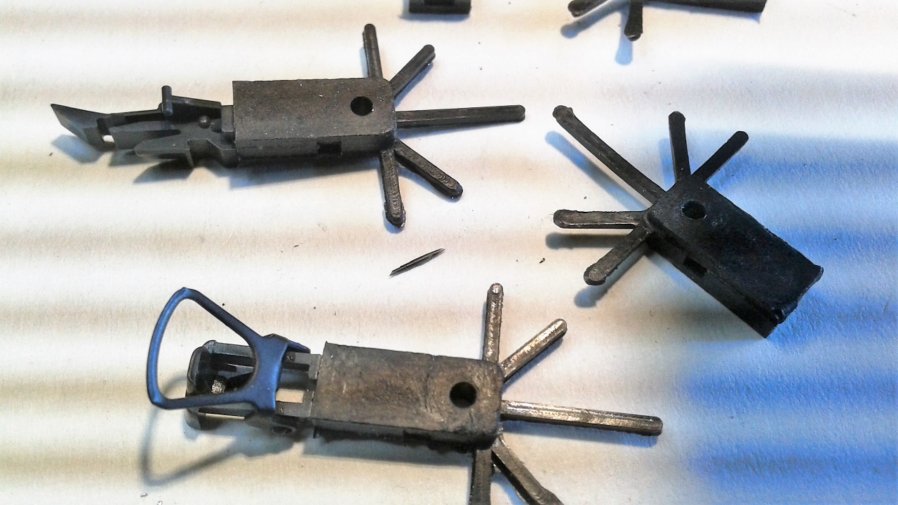

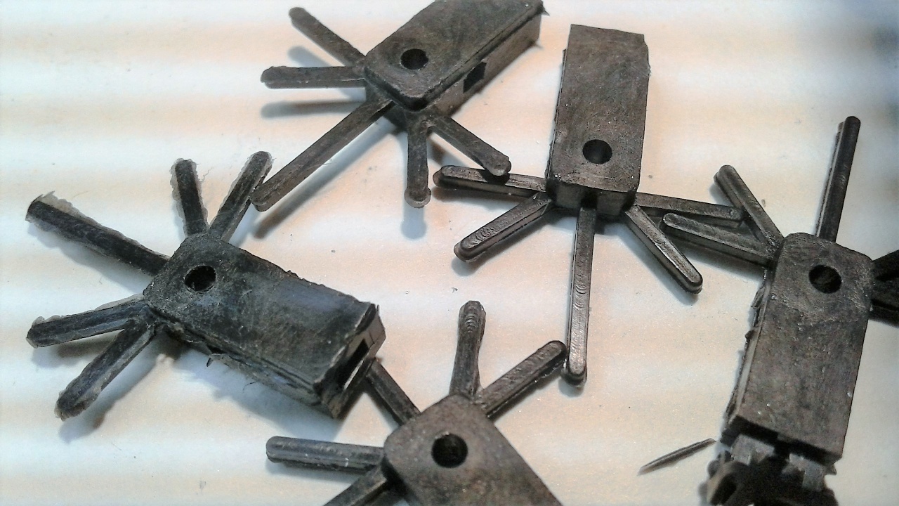

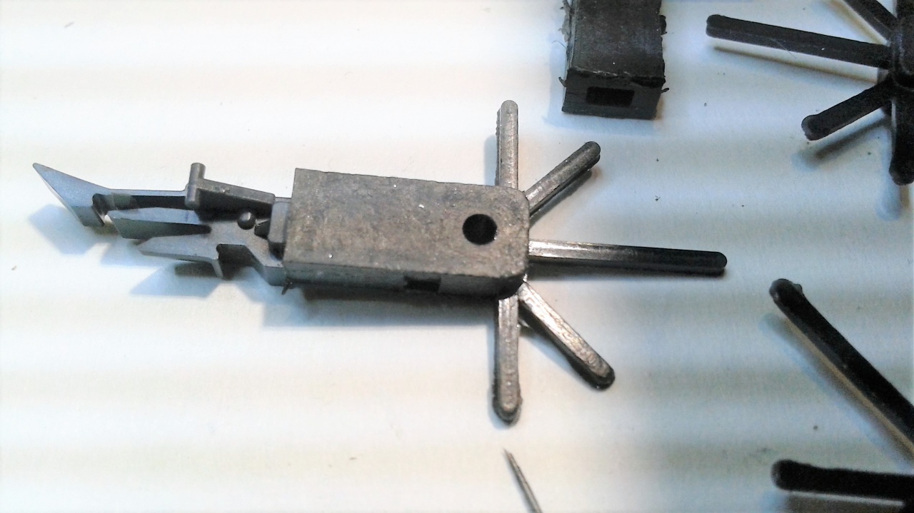

(#46588) HOTotya hozzászólása Válasz Szept 5, 2015
Elkészült egy újabb alkatrész...még ez sem tökéletes,mert lágyabb alapagyag kell majd,mert még törnek a "fülek"....még nem "rugóznak" eléggé...
(#46595) angyal.marci válasza HOTotya hozzászólására (#46588) Válasz Szept 5, 2015
Kupplungfoglalat?
(#46596) Csukló válasza HOTotya hozzászólására (#46588) Válasz Szept 5, 2015
Erősen hiánypótló ha lehet majd kapni!
(#46598) HOTotya válasza angyal.marci hozzászólására (#46595) Válasz Szept 5, 2015
Igen az lesz majd.....
(#46599) HOTotya válasza Csukló hozzászólására (#46596) Válasz Szept 5, 2015
Lehet majd kapni,ha tökéletes lesz...
