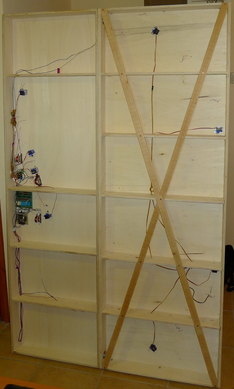

Most viszont már szerkezetkész az alépítmény.
(#46031) csíkosháTTú válasza angyal.marci hozzászólására (#46030) Válasz Aug 10, 2015
Jól látom, hogy lapjával raktad össze a léceket?
(#46032) angyal.marci válasza csíkosháTTú hozzászólására (#46031) Válasz Aug 10, 2015
Jól latod. De én meg pontatlanul fogalmaztam. Nem szerkezetkész, két hosszmerevìtő lesz még a két szélén. Ugyanúgy 5·3-as, csak élére állítva.
Az illesztések meg az OSB lapon keresztül csavarozva is lesznek, darabonként két csavarral. Plusz mindenütt máshol is ragasztva és csavarozva lesz.

(#46041) csíkosháTTú válasza angyal.marci hozzászólására (#46032) Válasz Aug 11, 2015
Arany, Drága, Tündérbogaras Kertem!
Ezt a képet láttad?
A H0 klubtopicban, a retro asztal vázának egy része látszik. 50*20mm léc, de élére állítva! TetszeTT ellenőrizni, hogy mennyire hajlik? Mondjuk úgy, hogy megemeled az egyik sarkát? Az a két élére állított hosszmervítő annyival teszi merevebbé, hogy megnövekedett súly miatt a mostaninál jobban már ne hajlongjon!
(#46043) angyal.marci válasza csíkosháTTú hozzászólására (#46041) Válasz Aug 11, 2015
Rakhatok a két szélére is élire állított merevìtőt. De az hogy az össz merevites hogy fog hajlongani, az egy kérdés. Az egész mindenség már nem fog deformálódni. Megerősítik egymást.
(#46045) csíkosháTTú válasza angyal.marci hozzászólására (#46043) Válasz Aug 11, 2015
Most az egyszer hallgass rám!
Szedd szét, és szereld össze a keretet úgy, hogy az összes léc az élén álljon! Tudok zongorázni, de, ha a különbséget is le tudnám játszani, akár kottából is, akkor most nem a szervízemből élnék... Ha megduplázod a merevítéseket, akkor csak a súlyát növeled, de alaposan, és visszatérünk az eredeti kérdéshez: nem lesz túl nehéz?
(#46047) angyal.marci válasza csíkosháTTú hozzászólására (#46045) Válasz Aug 11, 2015
Oké, tegyük fel hogy szétszedem és élére rakom. Ezekből a lécekből, amiken már van bevágás? És ha élre rakom, akkor nem kell a két hosszmerevìtő pluszban?
(#46049) csíkosháTTú válasza angyal.marci hozzászólására (#46047) Válasz Aug 11, 2015
A kép forrása: Gerhard Trost: Vasútmodellezés. Műszaki könyvkiadó 1975.

(#46059) zsolesz74 válasza angyal.marci hozzászólására (#46030) Válasz Aug 11, 2015
Ez úgy rossz, ahogy van! Eszedbe ne jusson ebből bármit is csinálni.
Csíkos bemásolta a TROST könyvből a képet. Nekem az asztalom az alsó szisztéma szerint készült és át költöztettem a szomszéd házba! Tökéletesen túlél mindent.
Amit lefotóztál csak a földön lesz stabil.
Gyere át és nézd meg az asztalom. Meglátod a különbséget!
Többen jártak már ötletet lopni! Megéri!
(#46062) angyal.marci válasza zsolesz74 hozzászólására (#46059) Válasz Aug 11, 2015
Belátom, stabilabbnak tűnik. Majd megpróbálom megcsinálni, ha H0Totya verziója nem válik be. Akkor teszek bele sarokmerevítőt, minden négyszög sarkához, ha nem jó, akkor megyek újra a Bauhausba.

Én is látom már, hogy igazuk van, de a kérdés még mindig nyitott, hogy ha a léceket élire állítom, akkor nem okoz-e problémát a mostani állapothoz készült sok bevágás?
(#46074) sunocske válasza angyal.marci hozzászólására (#46073) Válasz Aug 12, 2015
A titok nyitja a tartó inerciája (másodlagos nyomaték, hajlítással szembeni ellenállás). A képlete ha jól emlékszem, b × h^3 ahol a b a tartó keresztmetszetének szélessége, a h a magassága. Egy 20×40 mm-es fenyőléc inerciája pl. fektetve 4 × 2^3 = 32 cm^4, míg állítva 2 × 4^3 = 128 cm^4. De ha van is benne egy 1 cm-es horony, még akkor is pontosan a duplája, mint fektetve.
De ha logikusan végiggondolod, az acélhidak I tartóit sem véletlenül építik be állítva. Különben ezt te is kipróbálhatod, ha az egyik lécedet fogod, és megpróbálod kézzel meghajlítani felfelé először lapjával, majd élére állítva.
(#46075) pinyo39 válasza angyal.marci hozzászólására (#46073) Válasz Aug 12, 2015
Kis darabokkal átfeded (kiváltod), amitől nem lesz szép (az alját gondolom lefeded a felhúzott állapot miatt), de az anyagot nem kell legalább kidobni. A kis darab lehet fából vagy alu vinkli. Én a keretet alu zártszelvényből készítettem, az durván stabil.
(#46076) angyal.marci válasza pinyo39 hozzászólására (#46075) Válasz Aug 12, 2015

(#46082) DZolTTán válasza angyal.marci hozzászólására (#46073) Válasz Aug 12, 2015
Mielőtt nekiállsz az élére állított lécekkel összerakni, nézd meg, hogy tökéletesen egyenesek-e.
A fenyőlécnél eleve előfordul, hogy görbe, de a bevágások miatt erre most még nagyobb az esély.
Ha van benne valamennyi elk*rvulás, akkor ne csak aszerint mérlegelj, hogy ez a pár mm még szemre elmegy, hanem gondolj arra is, hogy egy magában álló vagon el fog indulni a sínen, ha az minimálisan is, de lejt valamerre.
Nekem egy 180x110cm-es próba asztalom van, ami gyakorlatilag két részből, egy 50 és egy 60cm széles, akár önállóan is felállítható darabból áll. Az alap 8mm rétegelt lemez, a merevítés hosszában 80x12mm, keresztben 80x10mm szintén rétegelt lemez (ez a fenyőléccel ellentétben egyenes, és az is marad). Ennek a merevsége már elfogadható, nem hajlik meg, de csavarodni még vígan tud. Ezért a másodiknak készült, 60cm-es rész aljába betettem még egy András keresztet merevítésnek, ez sokat segített a csavarodás ellen.
