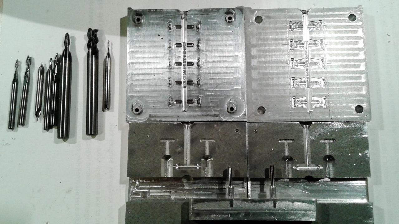

(#46247) HOTotya válasza Fordítókorongos hozzászólására (#46226) Válasz Aug 22, 2015
Nos akkor a két szerszámot mutatok.... az egyik a Laci féle sínkötés a másik a kardán igaz ezt csak próba "szerszámnak készült,de elég jó lett!
Láthatod,hogy hány maróval készültek és a gravírozó azt még ott sincs....

Pofásak!

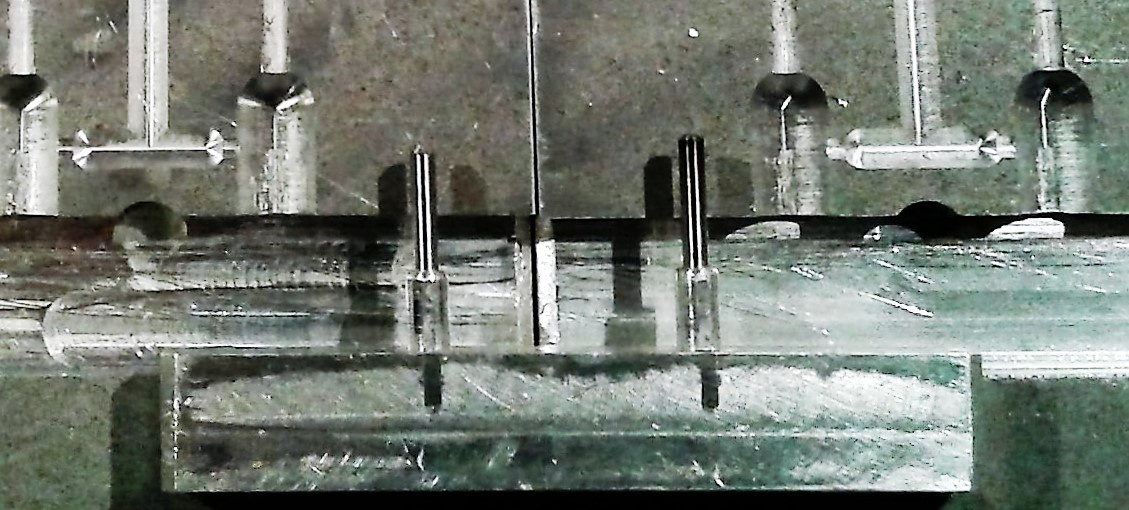

A kardánmuff szerszámján nem látszik rendesen a hasíték betétje, profilból jobban látszana.
(Az osztósíkra merőlegesen vannak megnyitva.)

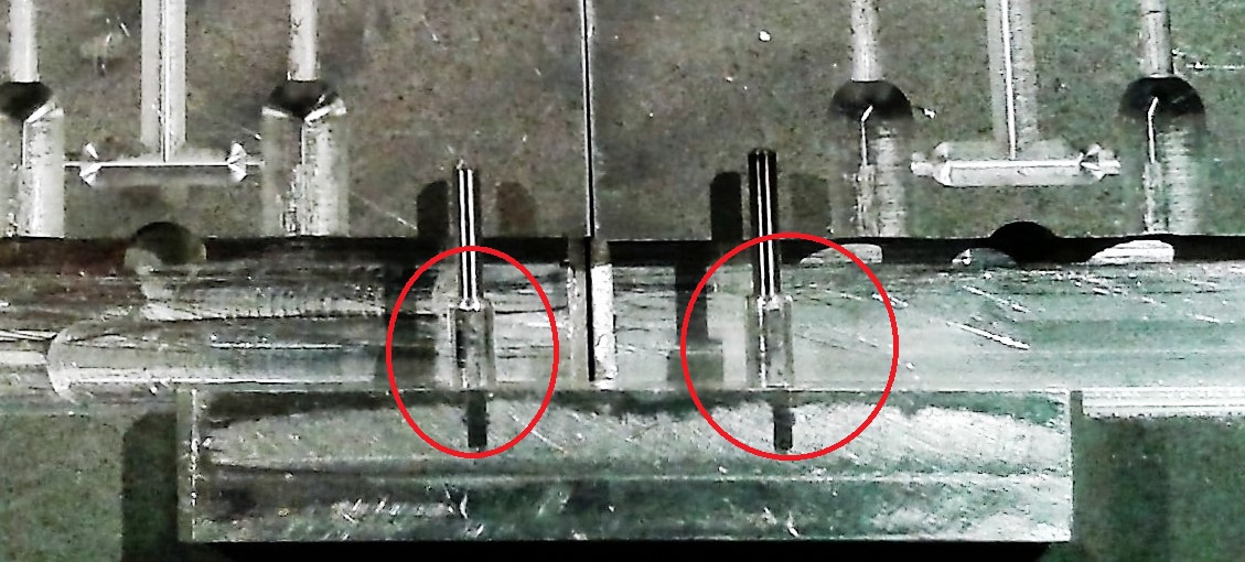

Azt vártam,hogy lesz belül egy kis beszúrás,hogy a kardánvég gömbje ne tudjon kipottyanni belőle,mint pl. a Csörgőnél.
Csak egy kis rádiuszos vállra gondolok ami a csapon lenne.
A hasítékok miatt biztos rugózna annyit az anyag,hogy könnyen levehetőek legyenek róla...

Te az nem igen jo ötlet, mert esetünkben a kardán a hosszirányu mozgást is kénytelen kompenzálni, amit az ilyen váll akadályozna ( ami föleg kerregéssel járna). Ráadásul ha forgovázon végzödik, akkor el is kell fordulnia azaz a nyilásnak elvben kifelé kónuszosnak kell lennie, igy a váll nem kivitelezhetö, vagy az egésznek nagyobb átméröjünek kellene lennie. Én jobbnak tartanám a kisebb átméröjü muffot. Egyik másik modellemben NWSL kardán van, aminek a gömbcsukloja mindössze 2,3 mm átméröjü a muff külsö átméröje meg 4mm!

Csak ötletnek. A NWSL pl. nem önti egybe a kardánt hanem csak a gömbcsuklok vannak egy darabbol és rá vannak huzva egy acél kb 1,5 mm vastag tengelyre. Igy a hossz egyszerüen adaptálhato. Ezeket a gömbcsuklokat meg a hozzátartozó muffokat külön is kapni..
Tudom, hogy öntés szempontból a lyuk a legnagyobb kihivás (már megégettem a kezem amikor a csigákba furatot is önteni akartuk), de talán forditva járhatobb az ut - két gömbcsukló egy 2 mm csöbe van bedugva ( injekcios tü).

Igen én is gondolkodtam rajta,hogy más variációt is kipróbálok,de volt egy mozdony átépítés és egész rövid 12mm-s kardán kellet így jött az "ötlet",hogy így készítem el!!! Utána jöttek a többi méretek! Persze szívás volt még azzal is,hogy vettem 3mm-s gömb marót ami végül 3.175-s volt.... persze az eladó csak szabadkozott,hogy ezt Ő sem vette észre.... A kardánnál a két oldalon lévő "nyílás" szívatott meg,mert nem olyan egyszerű megoldani,hogy szétszedhető legyen a szerszám és még le is jöjjön a csapokról a "termék" sértetlenül!!! Még meg kéne oldani hogy a kezdésnél legyen egy kis letörés,mert úgy lenne az igazi!! Használható így is,de akkor lenne profi!!
(#46263) etwg válasza HOTotya hozzászólására (#46262) Válasz Aug 23, 2015
A Shay mozdonyaimon vannak olyan kardánok, amiket ( az adott esetben) egy 4szögletes csöbe kellett ragasztani. Eddig semmi gond nem volt velük, pedig a csöbe dugott csonk mindössze 2 - 3 mm.

Attól még,hogy a muff bejárata egy kis részen kisebb átmérőjű mint a kardángömb(nem tud kipottyanni),kompenzálhat hosszirányú mozgást + elfordulást is.
A kardángömbnek kell hogy legyen a hosszirányú lökete a muffban,különben összerakni is nehezebb volna.
Van egy Csörgőm amiből folyton kipotyogott a kardán.
Összeraktam,és egy kicsit lejjebb toltam rajta a muffot,azóta már jól működik,de ez vállal nem történhetett volna meg....
Szedtem már szét olyan mozdonyt aminek ilyen "bepattintós" kardánmuffja volt,akkor jó ötletnek tartottam azért mondtam el.

Szerintem ha szétesik a kardán annak az az oka, hogy rosszul állitottad be a távolságot, vagy az alváz fordul többet a megengedettnél. A kardán nem veheti át ennek a szabályozását, mert nem arra van.
Az esetleges váll meghosszabbitaná a muffot ami csökkentené a mozgási szögét.
A váll akkor lenne jo ( mint pl. A Shay mozdonyokon is van) amikor a kardán fej nem vesz részt a hosszirányu mozgás kompenzálásában, hanem ezt átveszi a kardántengely ( a teherautokon is igy van). A Shay mozdonyokon pl. 2 négyzetkeresztmetszetü csö csuszik egymásba a másik végükön meg a kardánfej egyenliti ki az alvázak elfordulását. A két csö meg a hosszirányu elmozdulást. Igy a kardán valoban csak a szögelforduláshoz kell. A modellekben igyekeznek ezt a 2 funkciot egyesiteni.

Az is biztos,hogy a váll meghosszabbítaná a muffot 0,5-1mm-rel,
+ kismértékben csökkentené az elfordulási szögét is
(egy egészen kicsire gondoltam,csak hogy ne tudjon magától kipottyanni a muffból,nem akkorára,hogy rácuppanjon a kardángömb utáni tengelynyakra:crazy
Biztos jó a dupla csöves módszer,de szerintem ez egyszerűbb...

Rajzold meg és meglátod, hogy mennyivel változtatja meg a hajtás geometriáját. ( arrol nem is beszélve, hogy mennyivel bonyolultabb lesz a forma - a magot ki is kell huzni a muffból.).
A Fuggerthet meg ne vedd mérvadonak, az a konstrukcio több sebböl vérzik, ez talán a legkisebb.

Kell egy kis beszúrás a csapon,hogy a muff bejárata kisebb legyen,mint a gömb.
A hasíték miatt meg biztos tágul az annyit,hogy könnyedén lehúzható róla...
Akkor legyen jobb a váll nélküli ,az a tökéletes,csak nekem tetszett,hogy magától nem tudna kipottyanni.

Az nyilvánvalo, csak hogyan veszed le öntés után a muffokat a magról amibe van egy beszurás? (nem tudom, de általában egyszerre több muff van egy formakeretben és azokat mind egyszerre kellene lehuzni a magrol - nagyüzemben magátol le kell pottyania az öntvénynek). Most egyszerüen kihuzza a magokat ( a muff belsejét alakito formarészt). Ha abba beesztergálsz egy mélyedést a vállnak azt csak eröszakkal lehet majd lehuzni....
Ha jol látom a mostani alakban talán elég a 3 részes forma, a vállal legalább 5 részes kellene - de ezt hagyjuk Totyára.

Ott látni a csapocskákat....
(#46284) etwg válasza HOTotya hozzászólására (#46276) Válasz Aug 23, 2015
Nem igen látom ( csillog a kép), de el tudom képzelni.
(#46285) HOTotya válasza etwg hozzászólására (#46284) Válasz Aug 23, 2015
Ott van az csak ebből a szögből nem nagyon látni....

Igen,két muff van egy kereten.
Az nem olyan sok,szerintem könnyedén levennéd róla!
A beszúrás miatt nehezebben tudnád lehúzni róla az biztos,
ha csak a beszúrás lenne,de azt már elfelejted,hogy van a muffon egy kétoldali hasíték is !!!
A válnál csak tizedekre gondolj,ne mm-ekre!!!
Itt van a kezemben egy N-es kardánmuff,ami ilyen.
Azt sem értem,hogy miért kellene ehhez 5 részes szerszám?
Csak egy kis beszúrás kellene a csapokra...

(#46287) Fordítókorongos válasza HOTotya hozzászólására (#46273) Válasz Aug 23, 2015
Oké!
Biztos jó lesz valamire.
Látszik a betét a csapok tövében,látszott már az első képen is,
de jobban látszana,ha ezt a képet 90 fokkal elforgatva lőnéd mondjuk a munkapadon.

A hasiték tengelyirányban van mig a te vállad keresztben lenne! Menyj el Totyához és nézd meg!
Egy forma akkor használhato ( legálábbis nekem igy mondták amikor ilyesmivel foglalkoztam), ha azt szétszedik az alkatrész magátol kiesik belöle. Ez alapszabály. Ott nincs esély feszegetésre meg kapirgálásra.
Persze meg lehetne olyanra is csinálni mint te akarod, csak nem ugy. A beszurás helyett egy extra gyürüt kéne önteni, amit amikor összeraktad a kerdánfejet beszurnál a muff nyakába. Ez meggátolná, hogy kiessen a kardán. A többit beszéld meg Totyával.
(#46291) HOTotya válasza etwg hozzászólására (#46290) Válasz Aug 23, 2015
Így van!!!! Amíg nem látja nem fogja megérteni.....(ezt ne sértésnek vedd korongos.. )
(#46293) Fordítókorongos válasza etwg hozzászólására (#46290) Válasz Aug 24, 2015
Tudom,hogy a hasíték tengely irányban van,a váll meg keresztben.
Ez alap.
(Szerintem éppen emiatt lehetne levenni a darabokat a csapokról,
ha ezek a hasítékok nem lennének,érteném amit mondasz.)
Totya modta,ez egy cigányszerszám,itt van idő szerelgetni.
Minden alkalommal szét kell nyitni a szerszámot,kivenni belőle a betétet,leszedni róla a darabokat,visszatenni a betétet és így tovább...
A külön gyűrűhöz,amit betennél a muff nyakába, külön szerszám is kell,úgyhogy az megint csak sokkal bonyolultabb!
Akkor azt kérdezem,hogy mi lenne ha lenne egy kis rádiuszos beszúrás a csapokon???
Kicsit nehezebb lenne levenni a darabokat a betétről,
vagy nem is lehetne???
Egyébként meg a legritkább esetekben esnek ki a darabok maguktól a fröccsszerszámokból.
Különféle feladó csapok,lehúzó gyűrűk stb. lépnek működésbe a szerszám kinyitásakor.(Nincs ilyen szabály)
Tényleg nem értem,de biztos,hogy nem egyről beszélünk.
