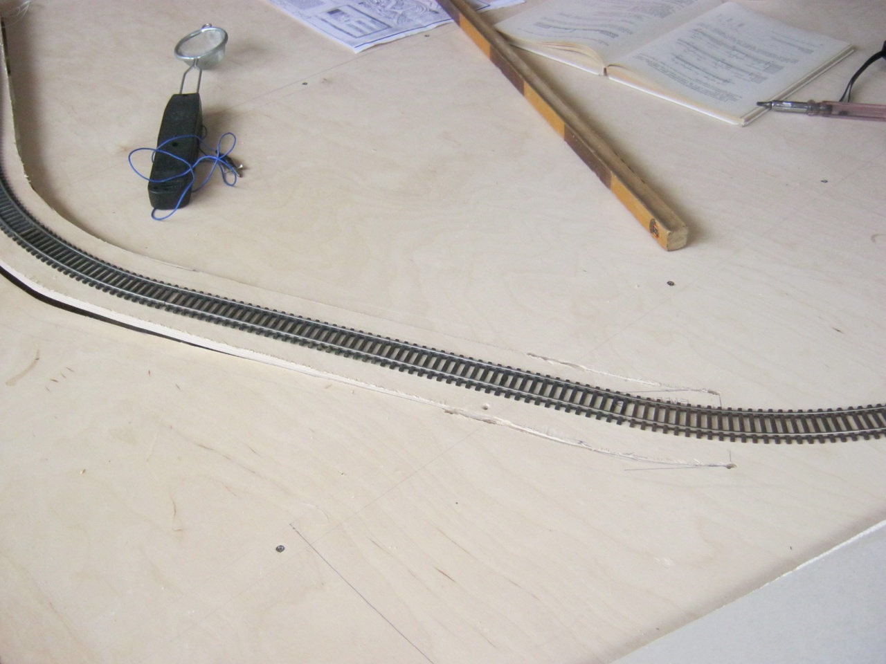

(#45835) csíkosháTTú válasza csíkosháTTú hozzászólására (#45811)
Júl 30, 2015 |
Egy kis ágyazat építés.
Innen most szünezt jön, neki kell állnom szervízelni, mert nagyon sok összejött.
Csak ágyazatot kapnak a sínek, a töltés elmarad, részben idő, részben költségvetési okokból. |
(#45852) pinyo39 válasza csíkosháTTú hozzászólására (#45835)
Júl 31, 2015 |
Sajnálom hogy a "hátulján" ami a rajzon a félig fedett rész, már lepakoltad a vágányokat. Annak idején ismerősöm megépítette a pályát, de a hátulját átépítette, (mert egy idő után megbolondult az unalomtól) berakott még négy váltót+ vágányok és egy kis tároló pályaudvar hozott létre hogy változatosabb legyen a forgalom.
Üdv.: Zsolt. |
(#45854) csíkosháTTú válasza pinyo39 hozzászólására (#45852)
Júl 31, 2015 |
Jogos, de abból, és annyiból építkezünk, amink van. Nem túl tág a költségvetési keret... Ráadásul nem is magamnak építem...
(Csak zárójelben: azzal a zúzott kő mennyiséggel, ami a képen látható szakasz lett megcsinálva, kisebb építési nagyságban egy egész terepasztalt meg lehet csinálni. Ez a H0, ez eszi a szóróanyagot...) |

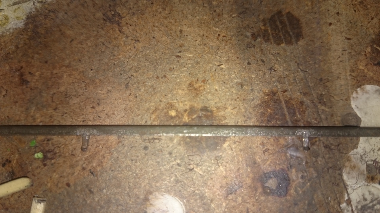

(#45936) enigma válasza diginewl hozzászólására (#45912)
Aug 5, 2015 |
Ahogy Csíkos Mester is szokta kezdeni volt a mondanivalóját: Khmm, kmm
Szükségét érzem, hogy - fáklyát (legalábbis egy gyufát) gyújtva a rozsdáról szóló tévhitek, és rémisztő történetek pincéjében - pár sort írjak a rozsda lélektanáról.
Azt nem tudom hogy azokban a vékony drótokban száguldozó láthatatlan szellemek milyen hatással vannak a rozsdára - kellőképpen szégyellem is magam az elektronikai tudásom idáig már nem ér fel, - de rozsda már a megvilágosodásom előtt (értsd: mielőtt a vasútmodellezés nem lett a mániám) is ősi ellenségem volt a szakmámból kifolyólag (karosszériás a tanult szakmám).
Beható vizsgálódások után arra a következtetésre jutottam, hogyha a sín nikkeles felülete elkezd "sötétedni " ahogy Te is írtad az nem biztos, hogy rozsda.

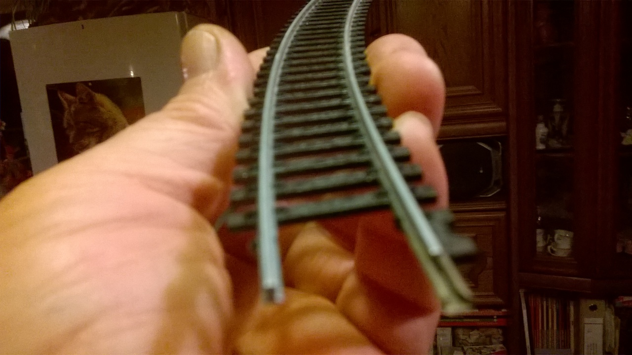

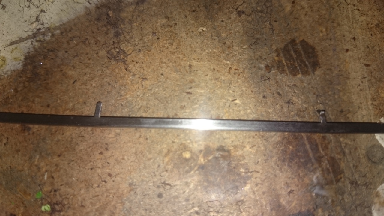

Az első képen egy "sötét" sín van. (nem tudom, hogy a tiéd is így nézett-e ki), DE EZ NEM ROZSDA!!!
Ez csak a rárakodó kosz, ami a nikkelezés redőiben megül. a második képen a megfelelő tisztítási (nem rozsdátlanítási!!!) szertartás utáni állapot látható. Sehol sincs semmi nyoma a rozsdaszeplősödének, tehát még nem támadta meg az ellen.
A harmadik képen egy némiképp elhanyagolt sín van (nem tudom, szerintem víz alatti vasutat modelleztek vele a régi tulajok). Na!! Ez rozsdás, de nem sötét a színe.
Az viszont szentül igaz, hogy ez a koszréteg legalább olyan áldásos hatással van az áramátadásra, mintha maga a rozsda ülne ott, nem beszélve arról, hogy, a ez a kosz nedvesség megkötő, tehát valóban a rozsda melegágya lehet.
(#45937) csíkosháTTú válasza enigma hozzászólására (#45936)
Aug 5, 2015 |
Nagyon jól összefoglaltad a jelenséget!
Idézet: „Beható vizsgálódások után arra a következtetésre jutottam, hogyha a sín nikkeles felülete elkezd "sötétedni " ahogy Te is írtad az nem biztos, hogy rozsda.”
A mondat helyesen:
Beható vizsgálódások után arra a következtetésre jutottam, hogyha a sín nikkeles felülete elkezd "sötétedni " ahogy Te is írtad az biztos, hogy nem rozsda.
Jól írtad le, az kosz, ami megragad a sín felületén. Nevezetesen por, olaj, és a tapadógyűrű apró lekopott darabkáinak a keveréke. Ráül amúgy a kerekek felületére is! Amelyik modellben a futófelületről szedi le a lamella az áramot, akkor a kerék felülete sokáig tiszta marad, a lamellán gyűlik össze a trutymó. Ilyen pl. a régi Gützold BR64, vagy BR75.5, vagy a Szergej. Ahol a lamella a kerék nyomkarimájának a belső felületéről szedi az áramot, ott a kerék felültete (is) koszolódik, és innen nem is jön le magától. Ilyen a Fuggerth M41, V43, vagy a régi PIKO BR01 mozdony része (a szerkocsi nem!), vagy a jól ismert régi E44 1982 előtti kivetele. |

Tehát: A rozsda szinte minden bentről kifele támad. Tehát Te hiába sikálod a vágányzat vasát, ha a sín belsejében vígan él a rozsda tovább.
A megoldás: A sínszálat le kell venni a talpfarácsról és belül is alaposan ki kell tisztítani.

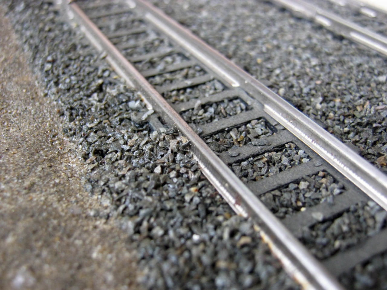

(#46396) csíkosháTTú válasza csíkosháTTú hozzászólására (#45859)
Aug 27, 2015 |
Nos. Szerencsére nincs határidőm, nem kell kapkodnom...
Elkezdődött az egyik emelkedő kialakítása is. Az első két képből is kitűnik, hogy miért nem jó döntés pozdorja lemezből bútorlapból, vagy OSB lemezből készíteni egy asztalt. Ugyanis a rétegelt lemezt az emelkedő indításánál elég két helyen megfúrni, majd fűrésszel kivágni, és a végén megemelni. Így ki is alakul magától az átmenet a sík pálya és az emelkedő között. Ez kivitelezhetetlen pl. OSB lapból, annál nem lehet a "saját anyagából kiemelni" a hegyre vezető pálya alapját.
A harmadik képen az asztal egy pici részlete, közeli képen. Ezzel az ágyazat anyaggal lesz kivitelezve a vágányzat a továbbiakban. Nekem tetszik, pedig még patinálva sincs. A képen látható kavicságy anyag kapható lesz a műhelyben, Z, N, TT és H0 mérethez.

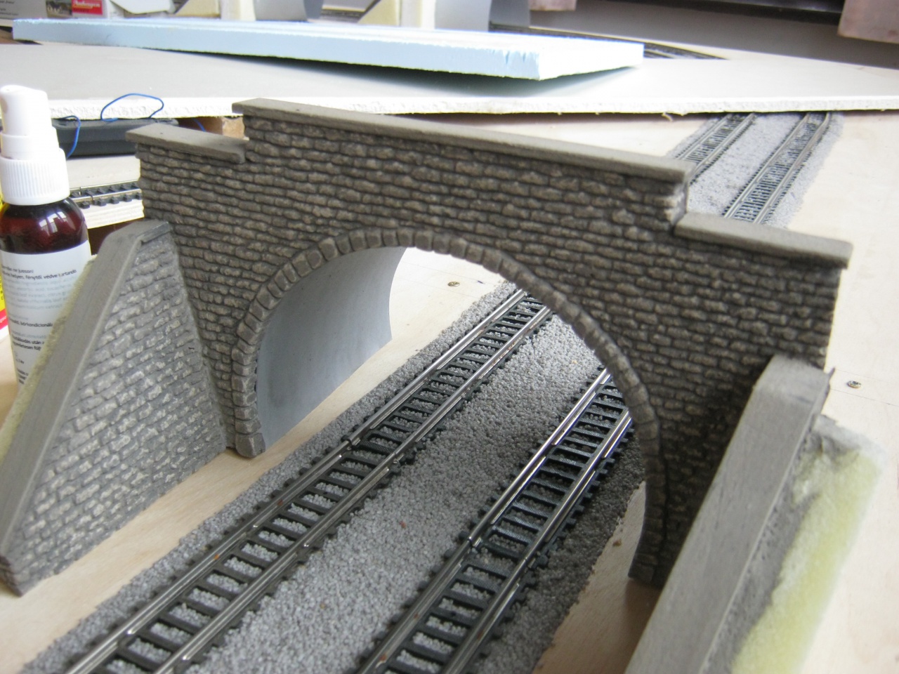

(#46802) csíkosháTTú válasza csíkosháTTú hozzászólására (#46396)
Szept 12, 2015 |
"Emhatosozni" fogok hamarosan. Megjöttek az alagútkapuk, nekiállhatok hegyet építeni fölé...  |

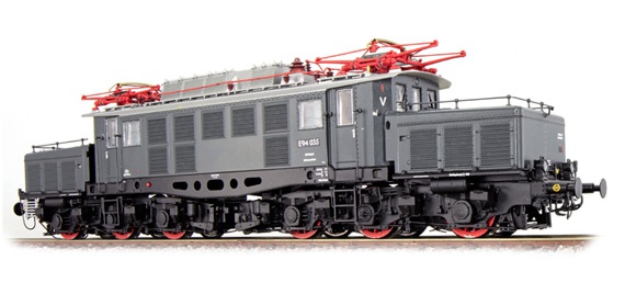

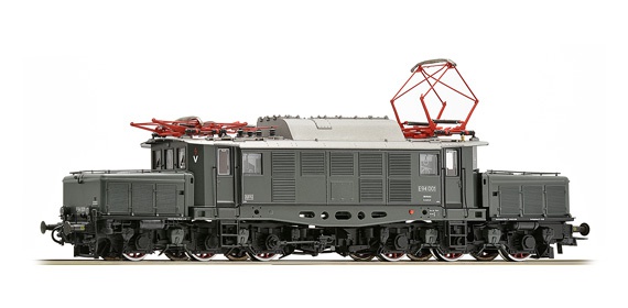

Az ESU maga gyártja a mozdonyait, vagy megveszi valakitől az alapot, és azt tunningolja?
Konkrétan ezt nézegetem:
E94
hogy vajon megéri-e a pénzét, ezzel szemben:
ROCO E94
(#48299) Fordítókorongos válasza DZolTTán hozzászólására (#48296)
Nov 15, 2015 |
Szia Zoli!
Szerintem ez nem átalakítás,hanem teljesen az ESU modellje!
